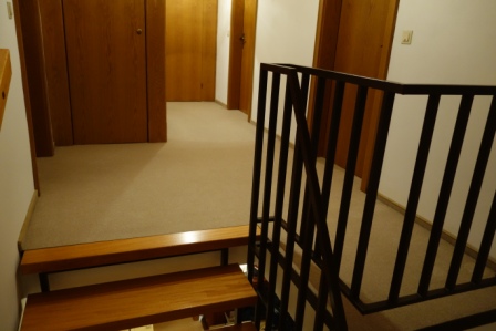

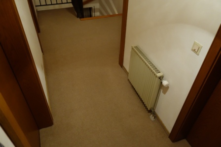

    Hallo, ich möchte Landhausdielen in einem Flur verlegen.
    Allerdings ist mir noch unklar, welche Verlegerichtung die bessere ist.
    In einem durchgehend schmalen Flur ist wohl die Längsrichtung besser.
    In meinem Fall ist dieser jedoch nicht durchgehend schmal. Zudem haben die Dielen der Treppe
    auch Querrichtung und der gleiche Boden ist in der unteren Diele am Anfang der Treppe parallel zu den Treppendielen verlegt.
    Evtl. könnte man den Flur auch optisch durch quere Verlegung etwas verbreitern?
    Im Anhang zwei Bilder aus beiden Richtungen des Flurs.
    Welche Verlegerichtung wäre vorteilhafter?
    Danke schonmal!

    schließen noch andere Räume mit Dielen an?
    wenn nein, würde ich quer/parallel zum Treppenaustritt verlegen

    In einem durchgehend schmalen Flur ist meiner Meinung nach die Längsrichtung weniger geeignet. Die Dielen bewirken eine optische Streckung des Raumes in Verlegerichtung. Der Raum wirkt also in Verlegerichtung optisch länger und schmaler. Bei einem langen schmalen Raum würde ich immer quer verlegen um die Schlauchwirkung zu reduzieren.

    Länge > Breite --> Ich würde quer verlegen, ich denke das sieht in dem Flur besser aus.
    Zumal Ihr optisch damit die Ausrichtung der Treppe aufnehmen würdet.

    Wir haben eine Packung Parkett aufgemacht und einfach mal die beiden Richtungen ausgelegt. Kommt auch drauf an, wie lang und breit die Dielen sind, welche Farbe etc.
    Wie sieht es mit dem Verschnitt bei der Querverlegung aus?

    In Deinem Fall würde auch ich quer anordnen.

    Ich würde sie auch quer verlegen. Die Fugenrichtung hat die gleiche optische Wirkung wie Streifen bei der Kleidung. Das bisschen mehr Verschnitt wäre es mir wert.

    Allen Schreibern herzlichen Dank für die Beteiligung! Dann wird es wohl quer werden :konfusius

    Hab ich nicht genau kalkuliert, sollte aber nicht besonders hoch sein, da an den schmalen Stellen des Flurs jeweils genau eine Diele reinpasst.
