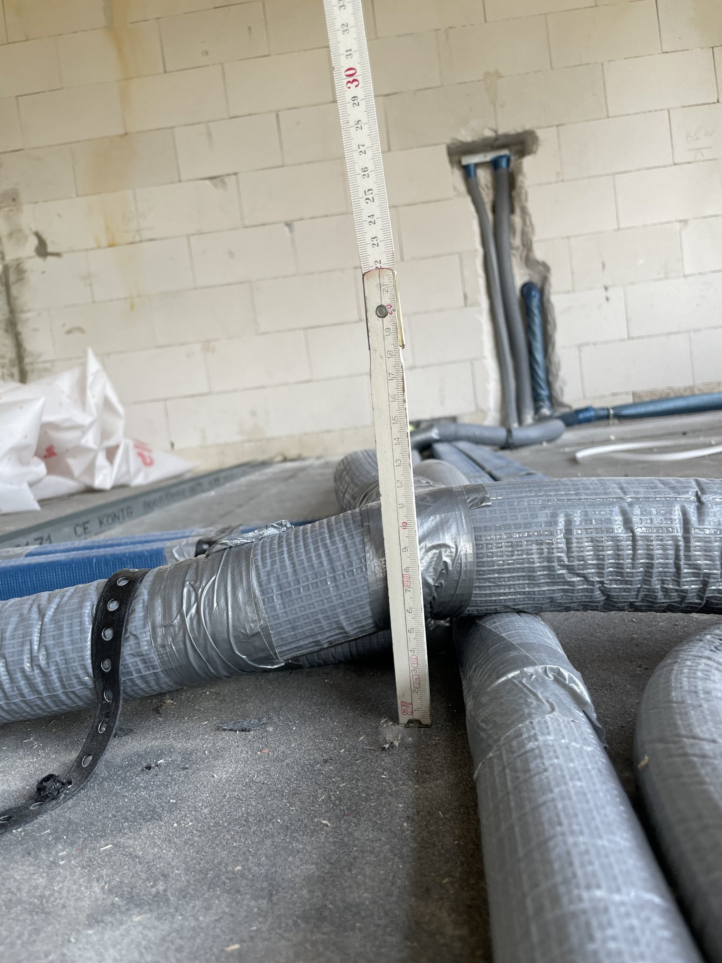

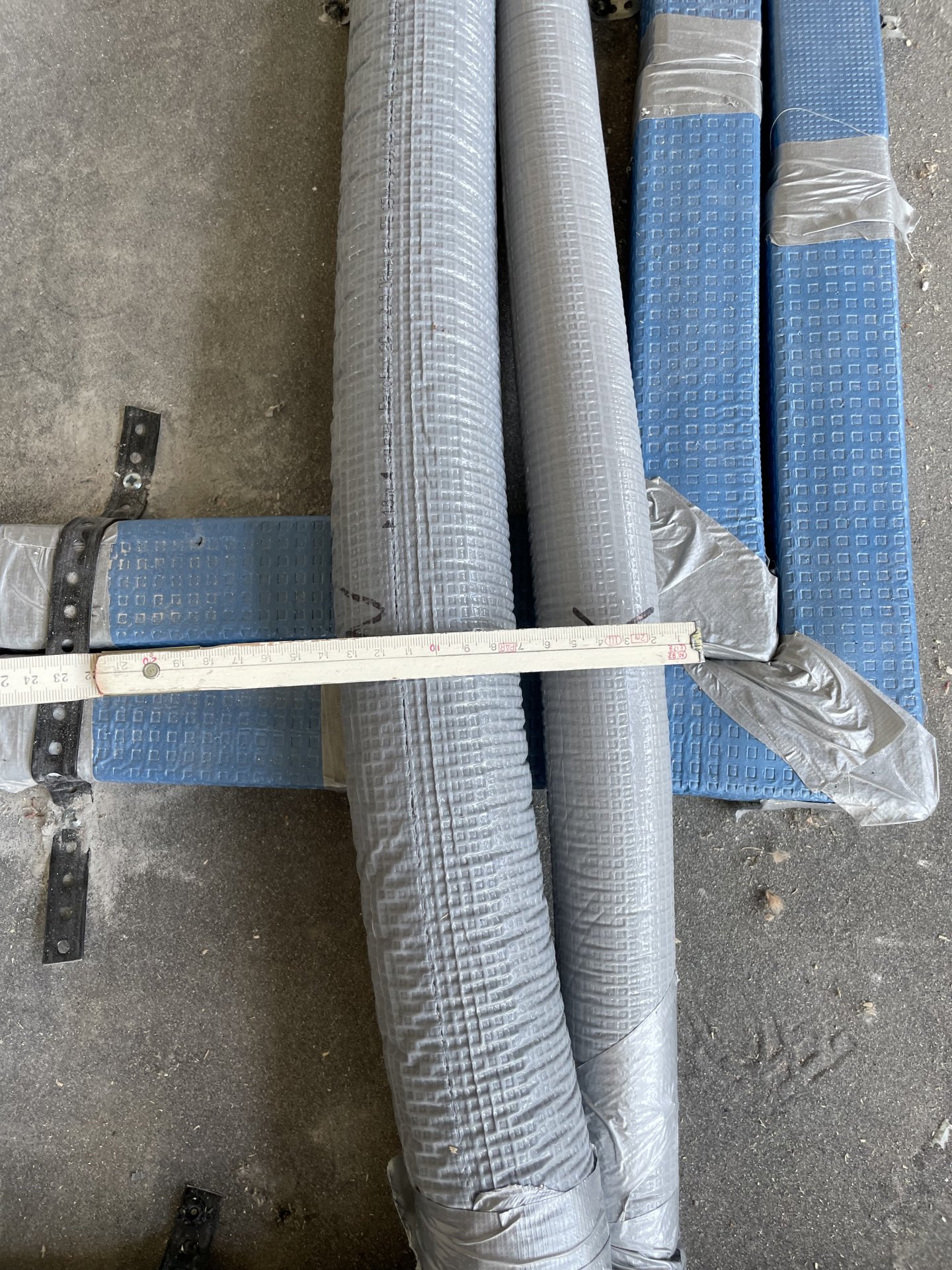

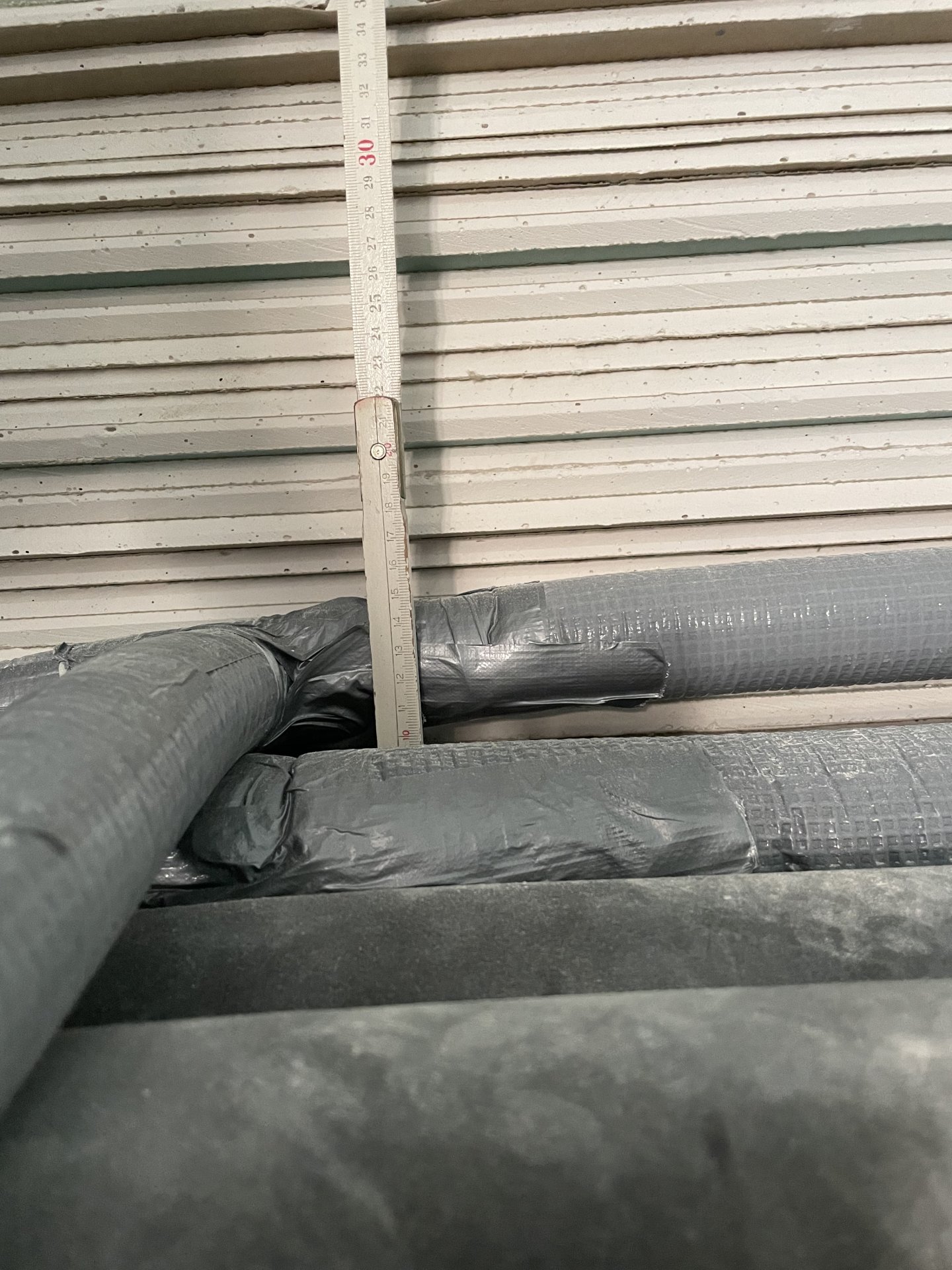

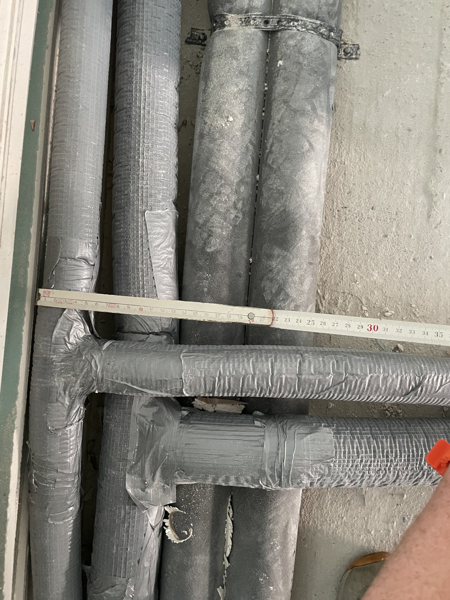

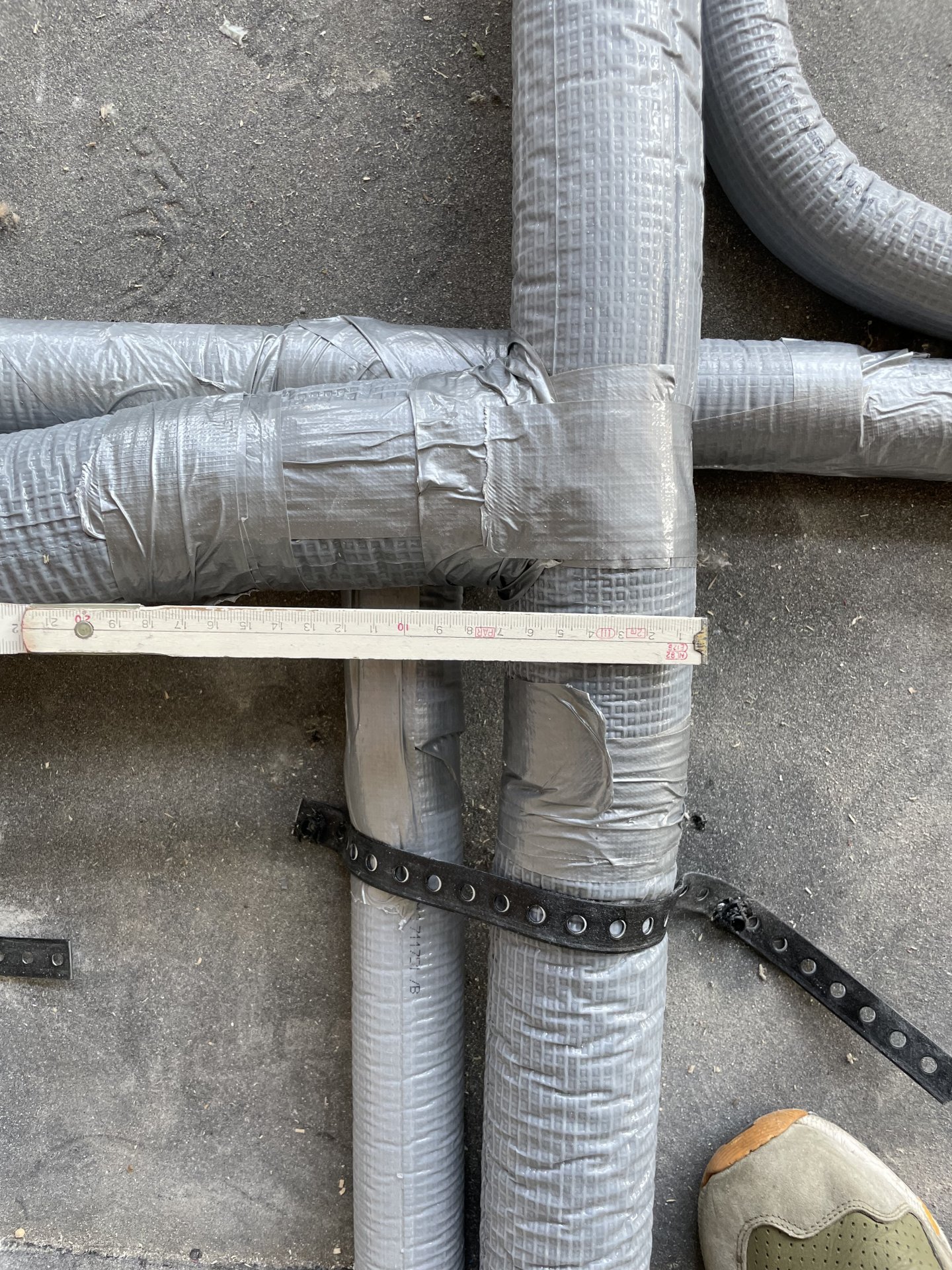

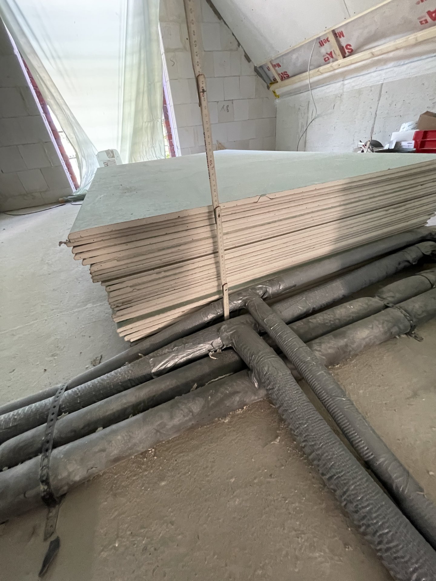

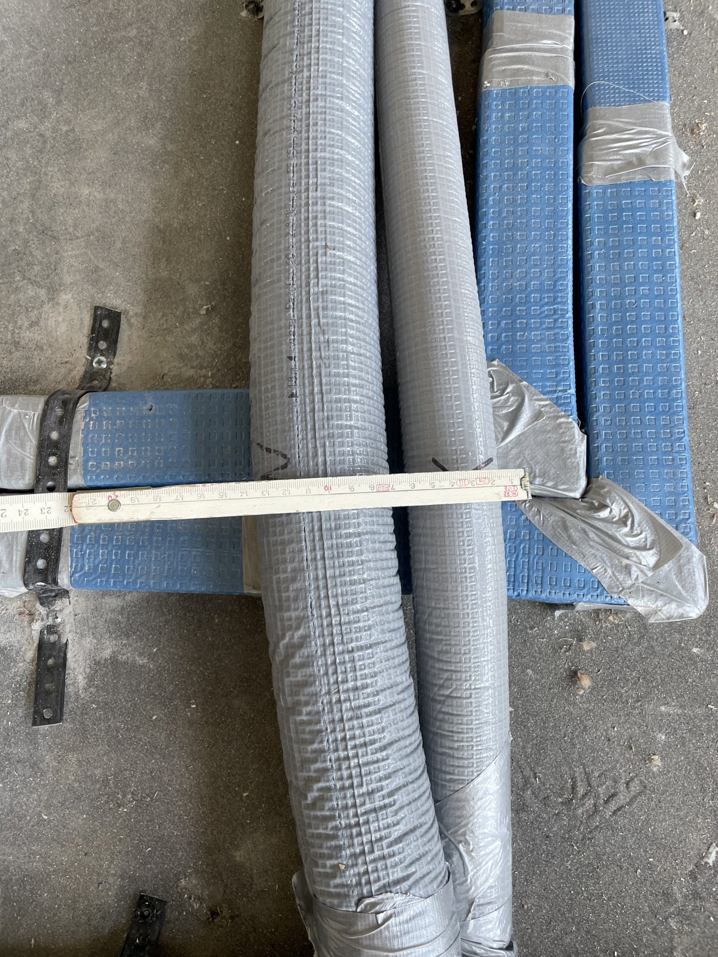

    wir bauen gerade ein Haus und haben uns für FBH entschieden. Der Bodenaufbau soll 18mm betragen. Nun haben die Kollegen vom Sanitär angefangen und Leitungen mehrfach kreuzen lassen und übereinander gelegen. Ist das eine geeignete Verlegeart um hier später einen schwimmenden Estrich zu verlegen? Oder ist hier zu viel in die Höhe gearbeitet worden und evtl. auch in die Breite?
    Freue mich über ein paar Einschätzungen von euch?

    wohl eher Centimeter....
    Bei 18cm Gesamthöhe und 12cm höchster Punkt des Wasserrohrs könnte es passen. Musst mal deinen Estrichleger fragen, was die Mindestrohrüberdeckung ist.

    In der Breite sind Trassen bis 30cm zulässig, geringfügige Überschreitungen sind da auch noch drin.
    In der Höhe wird eigentlich entweder eine formstabile Dämmung (gebundene Schüttung o.ä.) gefordert wenn die Rohre nicht noch min. von einer Lage Trittschalldämmung überdeckt werden, aber auch da sind punktuelle Ausnahmen noch unschädlich. Vom Estrich her sollte das da also gerade so noch gehen.
    Es ist trotzdem schlampig gemacht, wenn ich das eine Bild mit der doppelten Kreuzung auf wenigen Metern noch sehe auch unnötig kompliziert. Manche Kreuzungen bei denen man sich nicht einmal die Mühe gemacht hat die Fittinge leicht zu drehen und am abgehenden Stich einen leichten Überbogen zu formen würden die bei mir nochmal machen, diese über Meter in der Luft stehenden Rohre (zB entlang der GK-Palette) wollte ich so nicht haben, auch und sowieso nicht, wenn man sie jetzt noch mit Brachialgewalt auf den Boden spannt, aber ob Du das für dich kostenlos durchgesetzt bekommst weiß ich nicht. Es ist generell so, dass eigentliche alle Hersteller Spannungen auf den Fittingen untersagen und wenn die Handwerker zu doof/faul dazu sind bei den weichen Rohren einige Sekunden zu investieren um einen Überbogen zu formen, dann machen sie es halt zweimal... Meine Meinung...

    vielen Dank für die Rückmeldung und Einschätzungen. Es waren 18cm gemeint. Der höchste Punkt der Rohre ist knapp 15 cm…
    Ich werde mal mit den Kollegen sprechen. Wir sind bisher mit einigen Punkten eher unzufrieden. Aber gut zu hören, dass das von der Breite und Höhe gerade so passen sollte.

    Naja, der eine Punkt da entlang der GK-Palette ist nicht ganz OK…
