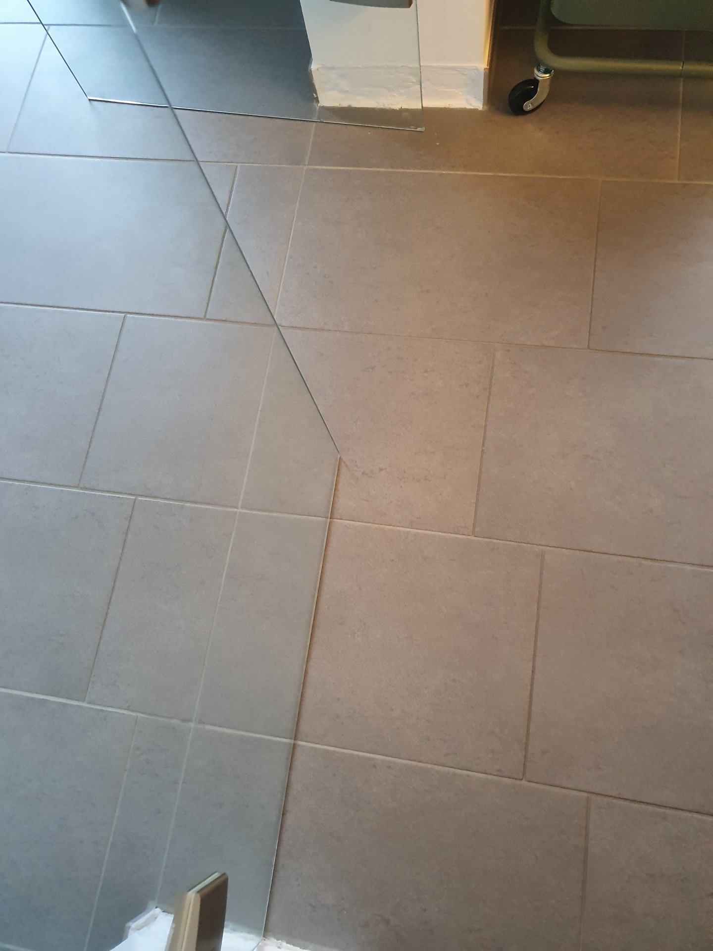

    Guten Tag zusammen,
    auf dem Bild seht ihr den Übergang zwischen Küche (links) und Esszimmer (rechts). Der Bodenbelag, trockengrepresste keramische Fliesen für innen und außen, in der Küche wird auf Vinyl gewechselt und damit der Übergang etwas schöner aussieht will ich es auch gerne direkt in der Mitte haben, also auf Höhe der geschlossenen Glastür.
    Mit etwas Handwerksgeschick, meint ihr dass es möglich wäre mit der Flex und einem Multitool? Multitool wäre nur für die Abschnitte in der Nähe der Wand, weil ich mit der Flex da sonst nicht rankomme.
    Oder werden mir die Fliesen eh verspringen und ich sollte diese direkt komplett entfernen, neue entsprechend zuschneiden und verlegen?
    Will zusätzliche Arbeit vermeinden - falls überhaupt möglich :) Vielen Dank!

    Warum auch immer man ausgerechnet in der Küche von Fliesen auf Vinyl wechselt ist mir schleierhaft. Dabei sehen die garnicht schlecht aus. Aber gut jeder wie er will.
    Also möglich ist das. Du benötigst dazu entweder eine Führungsschiene mit Schlitten oder eine Wasserwaage und ein Glasschneider. Die Fliesen müssen nämlich vorher angeritzt werden sonst hast du abgefranzte Kanten. Nachdem die Fliesen angeritzt sind geht man vorsichtig mit dem Winkelschleifer neben dem Schnitt auf der Küchenseite entlang.

    Vielen Dank für die Tipps, dann versuche ich mal mein Glück.
    Zur Erklärung:
    a) Die Küche ist etwas sehr eng... und wenn alles weiter gut läuft dann folgt der Nachwuchs in Kürze. Somit haben wir uns für einen Mauerdurchbruch entschieden damit mehr Arbeitsfläche in der Küche vorhanden ist
    b) In Folge auf a) hat meine Frau entschieden auf Vinyl umzusteigen bzw. eher auf eine neue Optik.
    Die Fliesen liegen gerade mal 5 Jahre und ich könnte mir auch echt in den Hintern dafür beißen... Leider ist die Küchengröße hier der Ausschlaggeber.

    Es geht hier darum dass das Nachbarzimmer dazu gekommen ist welches offenbar keine Fliesen besitzt. Wenn die Fliesen nicht mehr zu bekommen sind, bleibt einem nichts anderes übrig als den Belag zu wechseln. Welcher Belag das am Ende wird sollte jedem selbst überlassen sein.

    Ein (lösbares) Problem düfte noch die unterschiedliche Dicke des Belags sein.

    Schon etwas her aber falls sich jemand für den Verlauf der Baustelle interessiert.
    1) Wir haben die Fließen nicht am Türübergang getrennt. Ich hab es jetzt einfach bis zur Fuge gemacht... war halt einfacher und die Familie ist damit zufrieden.
    2) Das Vinyl macht sich ganz gut in der Küche. Da es schwimmend verlegt ist geht es nur bis zu den Küchenelement und nicht drunter her - davon sieht man aber nichts aufgrund der Sockelleisten. Das Vinyl ist von Floorify und ist bisher sehr stabil, wobei wir es auch bisher nur seit 4-5 Monaten liegen haben.
    3) Aus den Nebenräumen haben wir den Estrich komplett entfernt, die Rohre + FBH neu verlegt und Estrich aufgefüllt. Beide schwimmenden Estrichpaltten mit Epoxidharz verbunden und anschließend nivelliert für eine gleiche Aufbauhöhe.
    Dann mal schauen wie lange alles hält.
