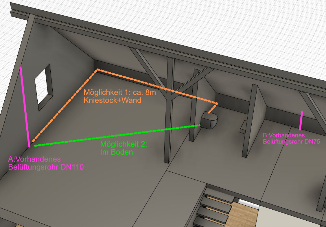

    Es geht um den Ausbau eines Dachgeschosses. Hier soll ein Gästebad wie auf der CAD-Zeichnung eingebaut werden.
    Hier meine Überlegungen:
    Auf den ersten Blick hatte ich gedacht, dass ich das WC an das Vorhandene Belüftungsrohr B anschließen könnte. Jedoch stellte sich heute heraus, dass dieses ein DN75-er Rohr ist.
    1. DN75 sollte nicht verwendet werden, da der Durchmesser zu klein ist, richtig?
    Deshalb ist ein Anschluss an das vorhandene Belüftugsrohr A (DN110) geplant.
    Möglichkeit 1: Verlegung des Rohres DN 110 im Kniestock + einer Verkleidung vor der Wand zum Belüftungsrohr.
    Ich hatte gelesen, dass 10m Länge bei vorhandener Entlüftung verlegt werden kann. Hier wären es ca. 8m. Weiter stand bei max. 10m auch, dass keine 90° Winkel verlegt werden dürften. Im Text stand auch, dass 2x45° Winkel nicht als Richtungsänderung 90° in der Bemessungsgrundlagen gelten.
    2. Verstehe ich das alles richtig, sind 8m ok und des weiteren wären die zwei Abzweigungen von 90° auch ok, wenn ich dort jeweils 2 mal 45° nehmen würde?
    Möglichkeit 2:
    Falls Variante 1 nicht gehen sollte, hatte ich auch daran gedacht, das Rohr im Boden zu verlegen.
    Hier sehe ich aber die Problematik, dass man nachdem man den Parket verlegt hat nur noch schwergängig ran kommen würde.
    3. Was denkt ihr hier im Allgemeinen?
    Ich bedanke mich schon einmal für eure Hilfe.
    Viele Grüße
    Willx

    Richtig.
    Wo gelesen?
    Ebenfalls, Bitte um Quelle.
    Im Allgemeinen denke ich, dass ich an ein ordentlich verlegtes Abwasserrohr erst zum Abriss des Hauses rankommen muss, damit die Baustoffe ordentlich voneinander getrennt werden können.

    Hallo Fred Astair,
    vielen Dank für die schnelle Antwort.
    Meine Informationen hatte ich von der Seite SBZ-Monteur, hier gibt es eine PDF "Bemessung von Schmutzwasserleitungen im System nach DIN EN 12056-2 und DIN 1986-100"
    Hier der Link zum PDF:
    Hmm leider darf ich noch keinen Link in das Posting einbinden. Wenn du in Google "Bemessung-von-Schmutzwasserleitungen" eingibst ist es gleich der erste Treffer von "SBZ-monteur.de"
    Meine Infos zu finden auf PDF-Seite 4 -> "Tabelle 2: Bemessung von Einzelanschlussleitungen" -> "Anwendungsgrenzen"
    Das mit den 90°-Umleitungen steht im Text genau unter der Tabelle 2.
