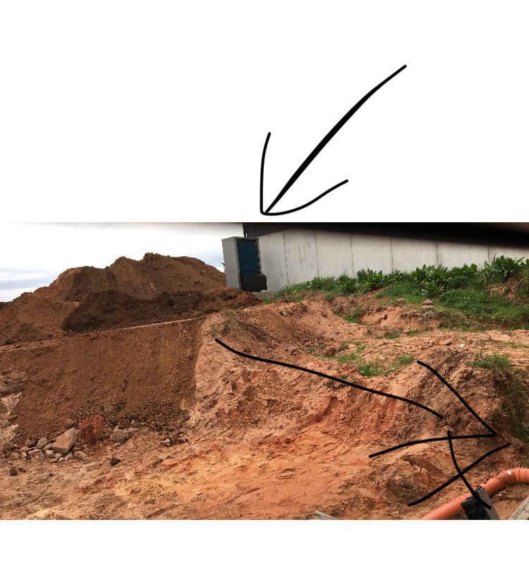

    wir haben 2016 unser Projekt Neubau begonnen und haben uns für die Heizmethode LuftWasserWärmepumpe entschieden.
    Dabei wurde unsere Außeneinheit ca 8 Meter vom Haus im Garten aufgestellt-bei der Anlage des Gartens sind jetzt weitere Erdbewegung zwingend erforderlich, so dass nicht vorhersehbar war dass die Einheit an ihrem bisherigen Platz stört. Unsere Frage ist ist eine Verlegung der Außeneinheit überhaupt möglich? Wie schätzt ihr die Kosten und die Möglichkeiten ein?
    Und ist durchaus bewusst dass die Aufstellung von Anfang an eine Fehlentscheidung war, auch unter Betrachtung das Wärmeverlustes durch die längeren Heimwege. Aber wie hoch schätzt ihr diesen Wärmeverlust tatsächlich ein?
    Wir haben bereits einen Termin mit unserem heizbauer vereinbart- dass Thema beschäftigt uns aber so sehr dass wir gerne mehrere Erfahrungen und Meinungen dazu einholen möchten.

    Hoffentlich fachgerecht dimensioniert und vollmodulierend, um hohe JAZ zu erreichen.
    Prinzipell ja.
    Bei den meisten Herstellern sind Entfernungen zwischen Verdichter und Verdampfer bis zu 10 m zulässig.
    Allerdings bedeutet das einen Eingriff ins die Kältesystem (neue Evakuierung etc.).
    Schätzen ist schwierig. Grundsätzlich treten Wärme- und Transportverluste auf. Erstere lassen sich durch bessere Dämmung vermeiden/reduzieren.
    Letztere werden meist zu wenig beachtet. Der Verdichter muß zusätzlich Transportarbeit für das Kältemittel verrichten, wofür Energie benötigt wird, die dem Hauptprozess verloren geht => schlechtere Energieeffizienz (JAZ). Ausgleichen lässt sich das, wenn größere Durchmesser für die Kältemittelleitungen verwendet werden.

    Vielen Dank schon mal für die Tipps! Damit ich richtig verstanden werde, die AußenEinheit steht „aktuell“ 8 m vom Haus weg und sollte nun wieder zum Haus/ Garage gebracht werden. Quasi den Weg zum Heizraum/Technik verkürzt werden. Ich lade mal ein Bild mit Skizze hoch.
    Vielen Dank schon mal für eure Hilfe. Hätte nicht gedacht dass ich so schnell Antwort erhalte.

    Na ja, wenns denn jetzt kürzer wird, kanns doch nur besser werden. Kosten? Keine Ahnung, wie das Preisniveau bei den Kältetechnikern da bei Euch ist. Ausm hohlen Bauch heraus würde ich mal sagen nen Teusi, hängt aber auch davon ab, was dann genau gemacht werden muß, ob noch umfangreiche Tiefbauarbeiten gemacht werden müssen, usw. usw.. Etwas schwierig zu sagen, ohne alle Fakten zu kennen.
