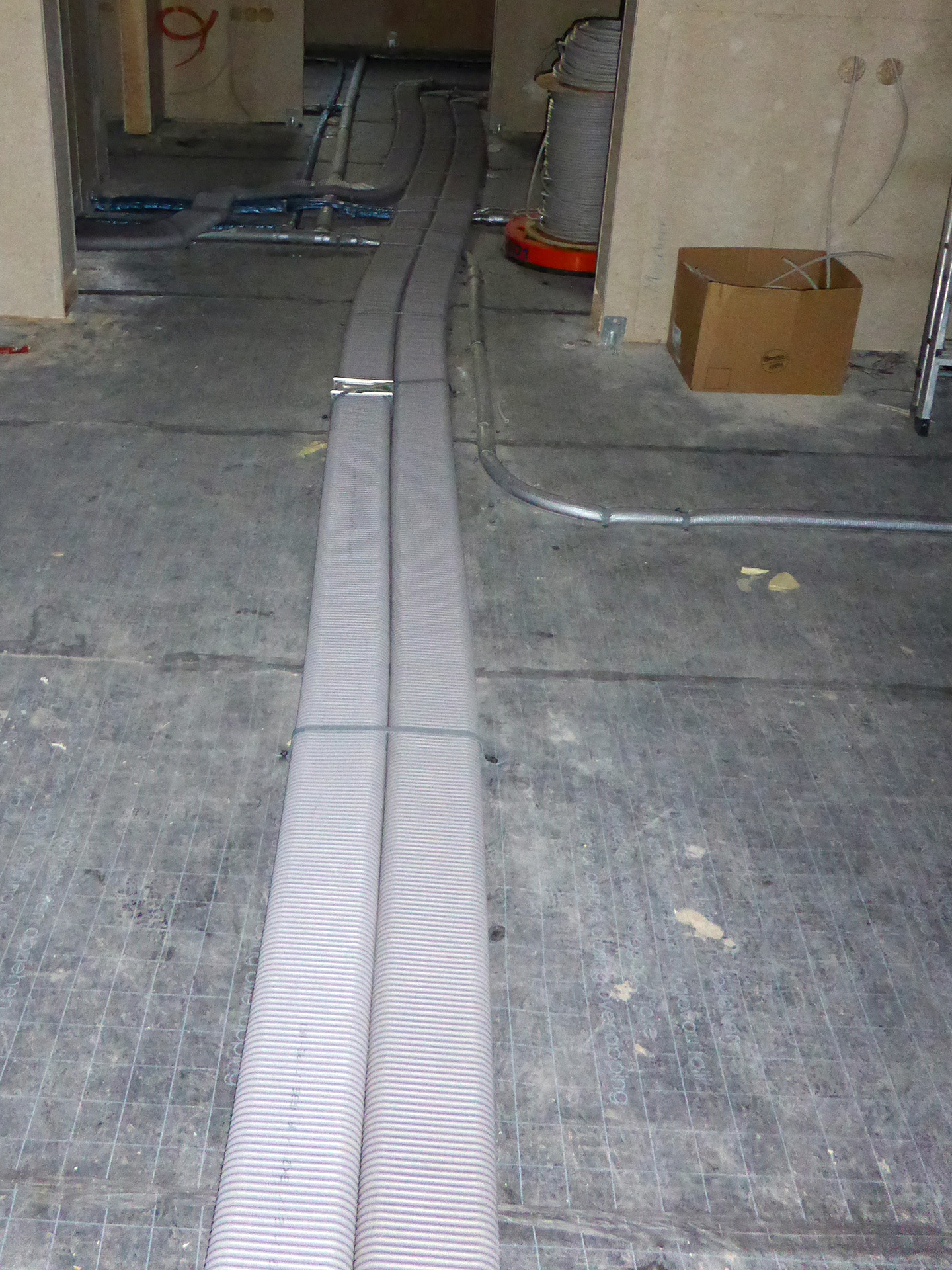

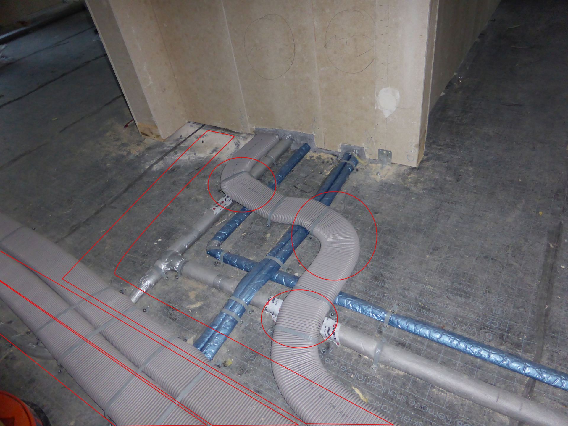

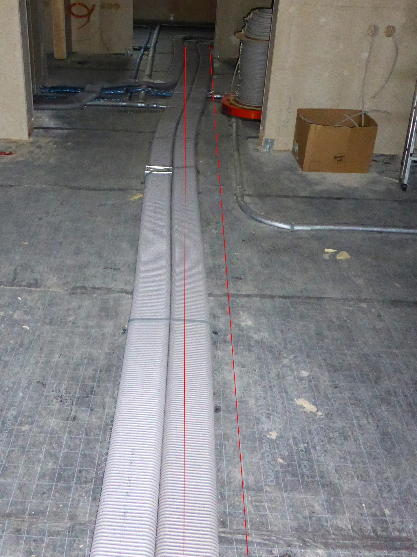

    Beim Bau mit Schwabenhaus wurde entgegen der Planung insbesondere ein Rohr der KWL (Zehnder Comfoair E) nicht in einer Linie verlegt sondern mit 3 dicht aufeinanderfolgenden 90° Biegungen versehen, wobei insbesondere bei 2 dieser Biegungen der Radius sehr knapp bemessen ist und zudem auch in der vertikalen Ebene stark geknickt ist. (01a.jpg/01b.jpg)
    Fragen:
    Ist dies noch eine ordnungsgemäße / sinnvolle Verlegung der Rohre?
    Ist durch diese Verlegung eine Reduzierung der Strömungsgeschwindigkeit und infolgedessen bei der erforderlichen Luftmenge eine erhöhter Lärmpegel zu erwarten?
    Ist durch diese Verlegung eine Wartung erschwert?
    Bei leichter Verschiebung eines weiteren Rohres hätten doch die beiden auf dem Bild (02a.jpg/02b.jpg) parallelen Belüftungsrohre weiter nach rechts verschoben werden können und somit das dritte mit nur einem rechten Winke verlegt werden können, oder? Für einen Laien sieht dies zumindest suboptimal undärgerlich aus, da eine bessere Option der Verlegung zumindest möglich erscheint
