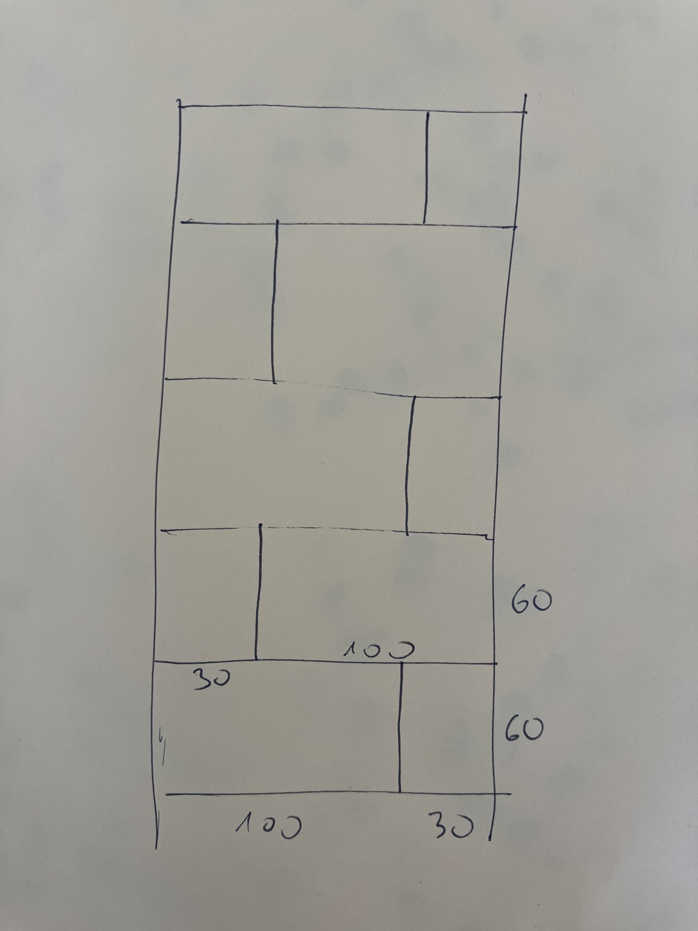

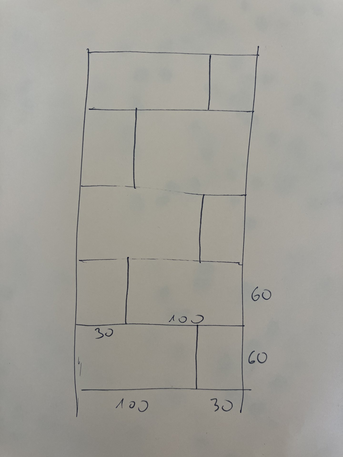

    IMG_3825.jpeg Ich würde aus der gleiche Serie 120 x 60 und 60 x 60 kaufen und dann folgendes machen:
    Von den 120er schneidest Du zwei Mal 10cm für späteren Sockel ab. Bleiben also 1m übrig.
    Die 60er teilst Du.
    Jetzt legst Du 1m + 30 cm und in der nächsten Reihe 30cm + 1m und immer so weiter. Ist das verständlich?
    Einen wilden Verband würde ich bei dem schmalen Flur und diesem Fliesenformat auf keinen Fall wählen, denn unter 20cm will man auch nicht kommen und hätte sehr viel Verschnitt.

    Die hast Du bei den beiden Formaten gleich in der ersten Reihe, denn bei 120cm Fliesen fehlen Dir noch 10cm bis 130cm Flurbreite. Und dann musst Du beim wilden Verband ja auch noch darauf achten, dass die Fugenversätze zur nächsten Reihe nicht zu klein werden, das sollten dann schon auch 20cm sein. Einfach immer nur mit dem Abschnitt der ersten Reihe die nächste Reihe beginnen führt stets zu ganz furchtbaren Ergebnissen und entspricht auch keinem wilden Verband.

    @ichweisnix Dein Bild zeigt leider einen fachlich falschen wilden Verband, den ich als Bausachverständiger bemängeln würde, denn der Fugensatz muss beim wilden Verband mindestens 1/4 betragen.
    Das wäre also bei unseren 60er Fliesen mindestens 15cm.
    Jetzt kannst Du ja den Verschnitt ausrechnen.
