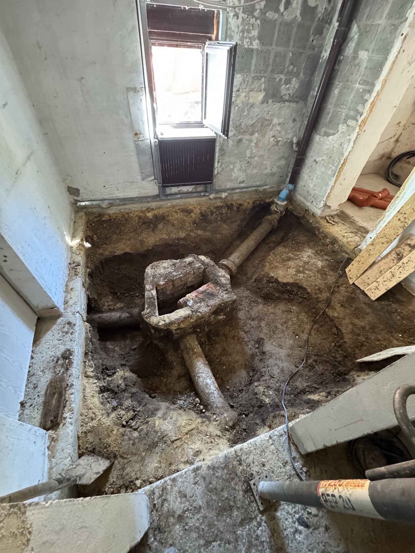

    In diesen Raum gab es einen Sammel-/Revisionsschacht in der Mitte des Raumes, worin die Fallleitung für das Gästebad im EG und die Sammelleitung des ehemaligen Bades (neu: Büro) endeten.
    Von diesen Schacht aus, ging es dann zu einen nächsten Sammel-/Revisionsschacht der in der Werkstatt saß. In diesen mündeten zusätzlich ein Bodenablauf und eine Leitung an die ganz früher ein Waschbecken angeschlossen war.

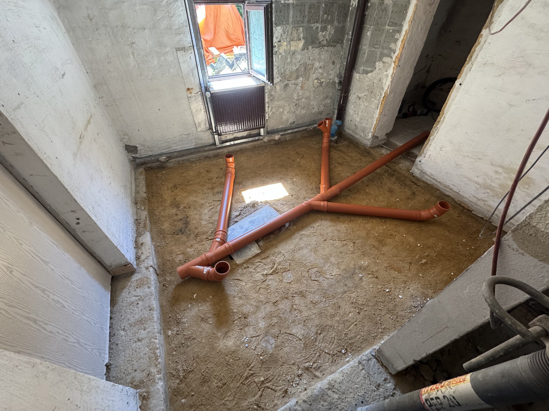

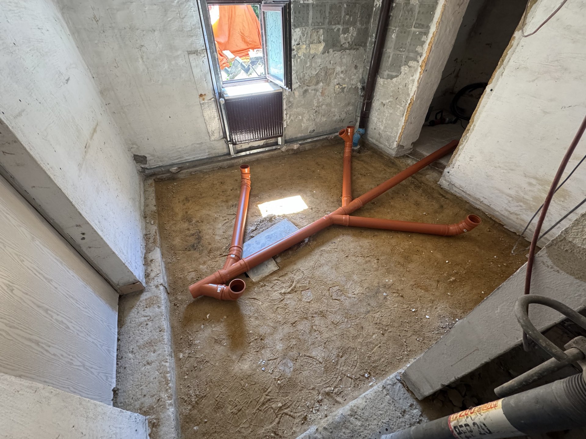

    Ich habe jetzt erstmal nur ein wenig probiert wo welche Anschlüsse sein sollen und um zu schauen was ich noch an Rohr, Bögen und Abzweigen benötige.
    Dabei sind mir aber ein paar Details noch nicht ganz klar wie man das ganze umsetzt.
    Folgender Aufbau soll realisiert werden:
    Also eine Aufbauhöhe von ca.145mm über Beton.

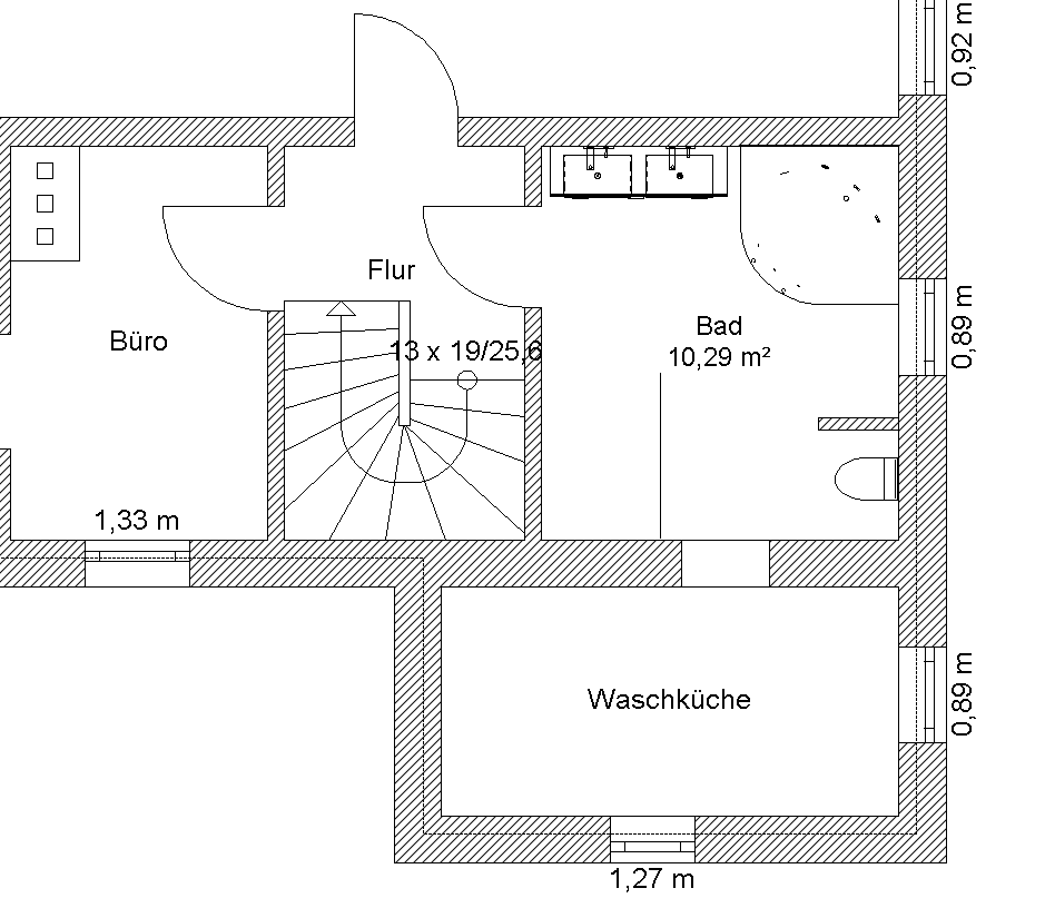

    In den Raum soll ein WC, Doppelwaschtisch, Badewanne und bodenebene Dusche platz finden.
    Wie realisiert man jetzt in der Praxis den Übergang zwischen KG und HT Rohr. Für Dusche, Wanne und Waschtisch muss ich auf DN 50 reduzieren.
    "zieht" man jetzt die KG-Rohre senkrecht bis zur Oberkante Beton hoch und reduziert dann später mit HT-Rohr in dem nachfolgenden Bodenaufbau oder wird schon unter/im Beton auf HT-Rohr reduziert und mit entsprechenden Bögen und Rohren die Abläufe angefahren?
    Durch die Streifenfundamente welche ca. 5-6cm überstehen, können die KG-Rohre auch nicht Wandbündig gesetzt werden und ich mach mir ein wenig sorgen wie ich da z.b. in die Wand für den Waschtisch verspringe. (Vorwandelement ist an der Stelle nicht vorgesehen)
    Für die Dusche dachte ich an einen Wandablauf. Badewanne ist noch nicht ganz klar. Vielleicht eine Eckbadewanne.
    Hier kämen wir zur zweiten Frage: Wenn ich jetzt erstmal davon ausgehe, die KG-Rohre bis zur Oberkante Beton zu verlegen, wie macht es Sinn die Abläufe zu Positionieren damit man dann später maximal flexibel ist für
    Badewanne und Dusche?
    Habt ihr ein paar Tipps für mich wie man das am besten realisiert?
    Die vorläufige Badplanung bzw. Anordnung sieht so aus:

    Ich für meinen Teil ziehe KG DN110 bis OKRFB bündig. Verziehen kann man in der Dämmebene. Auf DN110 gibt es HT-Reduzierdeckel mit quasi 0 Aufbauhöhe, wenns mal knapp wird.
    Genau positioniert werden müssen eigentlich nur die Toiletten...

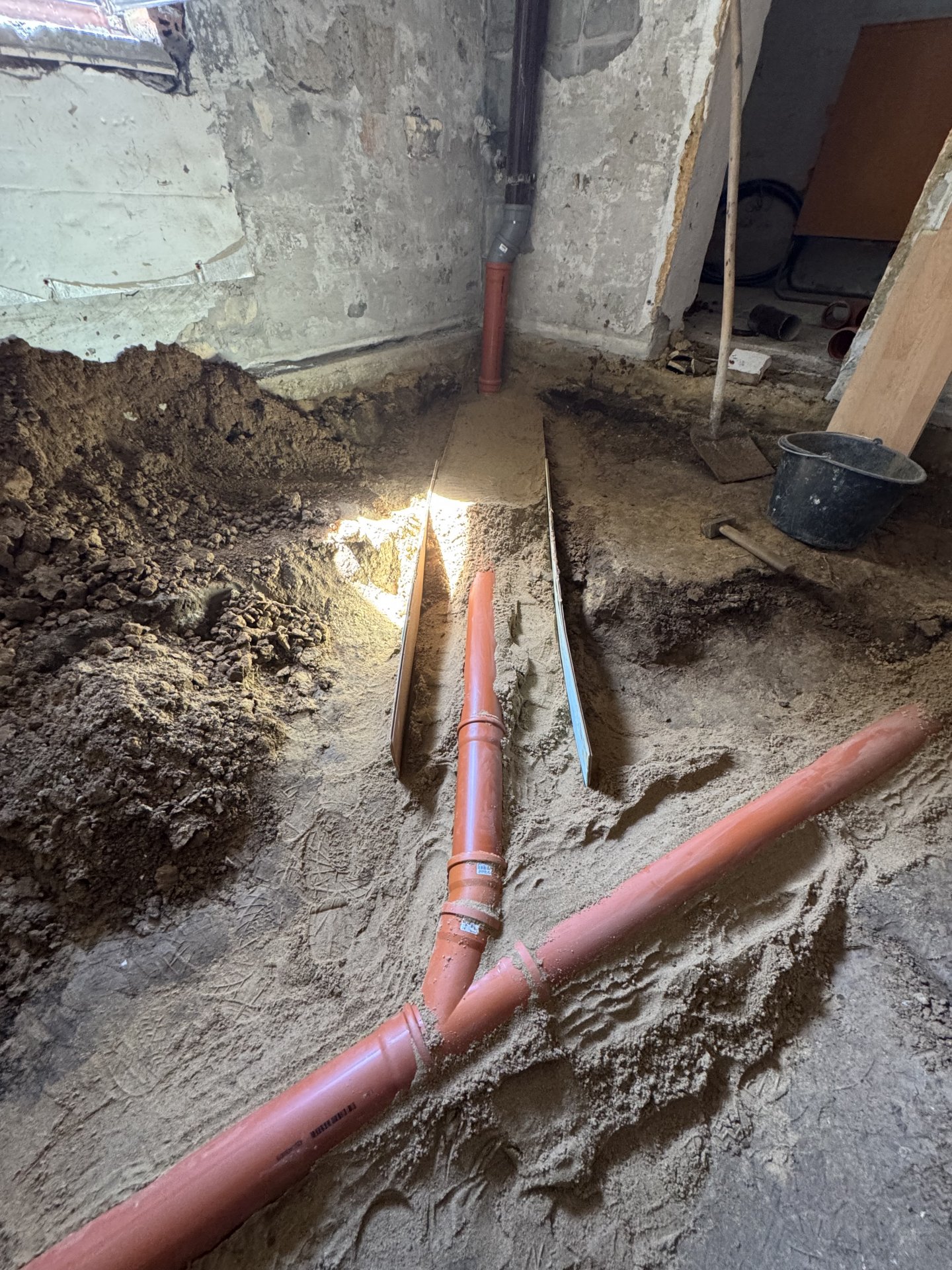

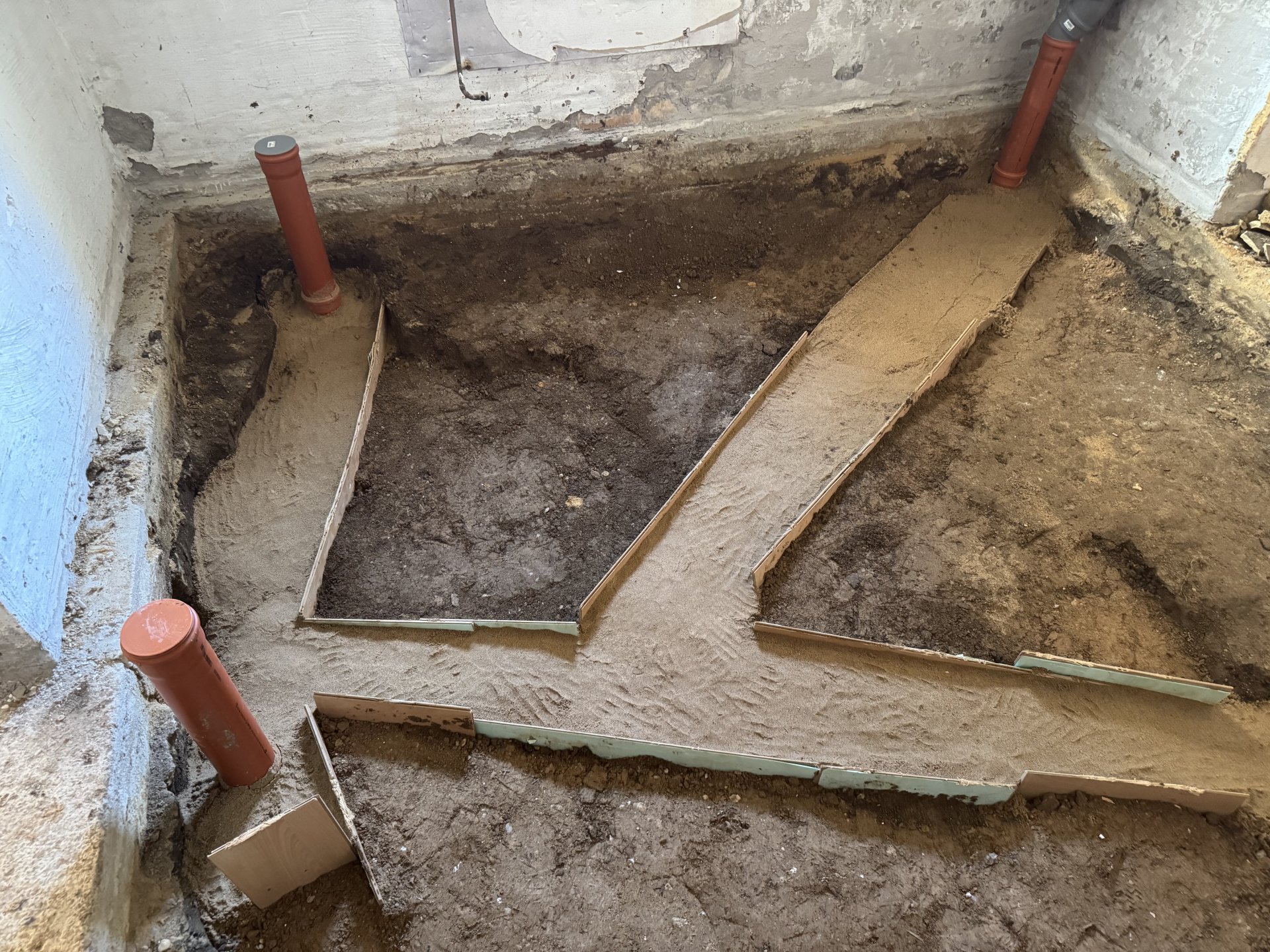

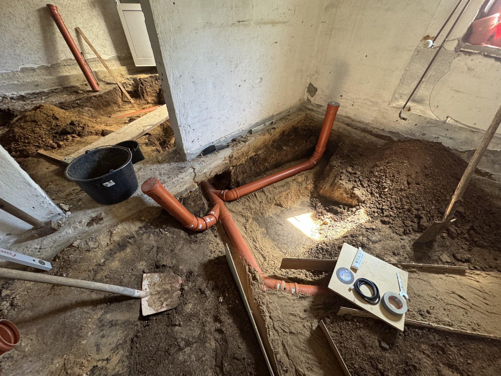

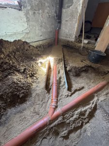

    Wir sind wieder ein gutes Stück weiter gekommen und die Rohre liegen nun Final an ihren Positionen und sind mit Sand eingebettet.
    Ich hatte ursprünglich den Plan die entstandenen Löcher/Gräben wieder mit den Aushub zu verfüllen. Jetzt habe ich mal ein wenig rumgefragt und wie es so ist, frag 2 Leute und bekomme 3 Antworten...
    Ich habe jetzt zur Auswahl:
    - den alten Aushub
    - Kies
    - Schotter
    - Sand
    Was empfiehlt sich hier und ist am besten geeignet und warum? Das kann nämlich meist keiner beantworten und wenn kommt nur "Das haben wir schon immer so gemacht"
    Sand 0-2 hätte vom Einsanden noch da und könnte ich auch nochmal problemlos holen.

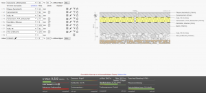

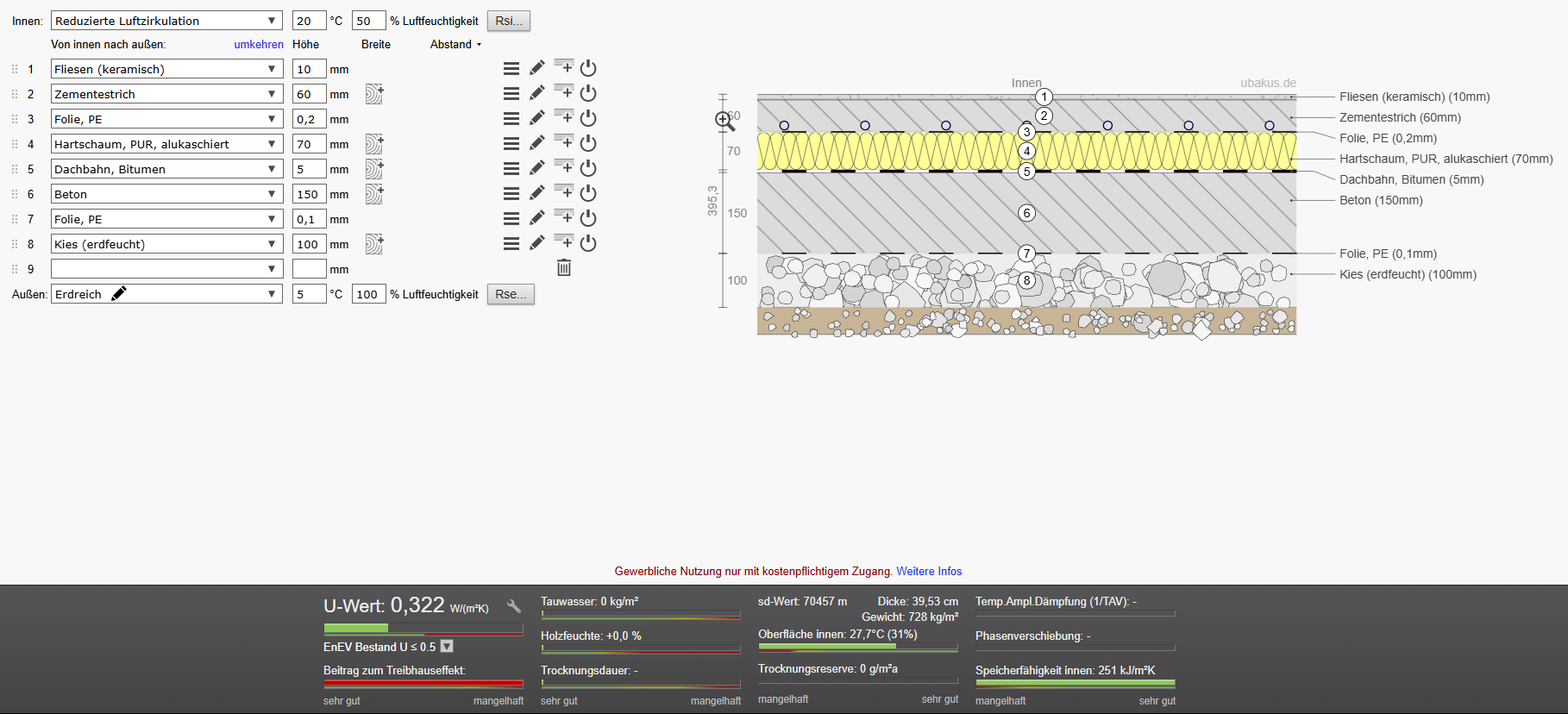

    Wenn die Löcher/Graben wieder verfüllt sind und ich soweit wieder eine Ebene habe, würde ich den Aufbau wie oben abgebildet machen. Folie, Beton, Dachbahn, PU Dämmung, etc...
    Wenn ich das richtig verstanden habe, ist die Sauberkeitsschicht dazu da, wenn ich eine bewehrte Betonplatte herstelle die Abstandshalten sich nicht in den Boden drücken und dadurch die Bewehrung nicht mehr die benötige Unterdeckdung des Beton erhält.
    Da der Beton aber ohne Bewehrung wird, brauche ich diese doch gar nicht oder?
    Der Beton soll 15cm stark werden und die Streifenfundament sind ca. 20cm hoch, womit noch ca. 5cm für den Ausgleich bleiben.
    Wenn dem so ist, reicht es dann aus den Boden Dünn mit den alten Sand/Kies Gemisch abzuziehen, so dass ich eine Ebene Fläche habe auf dem die Folie Kommt, quasi als Ausgleich?
    Bitte nicht Falsch verstehen, ich möchte hier nicht am falschen Ende sparen, ich möchte es nur verstehen.
    Vielen Dank!

  7. #7 chris84, 19.05.2025
    chris84
    chris84
    15.08.2023
    2.126
    1.259
    Lass dir die Antworten doch bitte immer ausführlich erklären! Dann kriegst du schon raus, was Sinn macht ;-)
    Du brauchst einen Boden, der sich gut verdichten lässt und möglichst wenig Setzung zur Folge hat. In den allermeisten Fällen erfüllt der Boden, den du da rausgeholt hast, diese Anforderungen.
    Den würde ich sauber verdichten (Stampfer...) und eine einigermaßen ebene Oberläche herstellen. Folie drüber, Beton rein, fertig.
    SidM gefällt das.
  8. SidM
    SidM
    27.04.2025
    Mit den ausführlich erklären macht leider keiner mehr so richtig. Oder ich frag die falschen.
    Dann werd ich den alten Aushub wieder nehmen, Schichtenweise so aller 10cm mit Handstampfer verdichten, bis ich wieder eine Ebene habe und zum Schluss eine 5cm Kiesschicht machen und ebenfalls mit Handstampfer verdichten, fertig.
