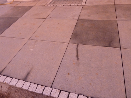

    ich bin Laie und habe keine Ahnung vom Verlegen der Platten. Letzten Herbst wurden für meine Terrasse die Granitplatten (80x80x3) verlegt. Unterbau 40 cm Frostschutz, darauf noch ca. 10 cm Split.
    Die Platten (schwerer als 50 kg) wurden von zwei Mann von Hand verlegt. Beim abschließenden Ausrichten mit dem Gummihammer (der schon mit Gewalt eingesetzt wurde) gingen dann etwa ein Viertel der Platten kaputt. Der Verleger meinte, dies liegt an der schlechten Qualität der Platten, der Händler gibt dem Verleger die Schuld (der meint, die Platten könnten nur mit einem Heber völlig plan auf die Splitschicht aufgelegt werden, außerdem ist die Splitschicht zu dick und bei Ausrichtung mit dem Gummihammer brechen Platten dieser Größe).
    Ich steh jetzt hier und weiß nicht wem ich glauben soll und wer nun für die Misere verantwortlich ist.
    Meiner Meinung nach müssten alle Platten nochmal raus und der Split neu abgezogen werden, oder?
    Die Fugen (5mm) sollten mit einer flüssigen Mischung aus Brechsand, Trasszement und Wasser ausgeschlämmt werden. Wär das zumindest OK (falls es irgendwann dazu kommt:mauer)?
    Danke im Voraus für eure Hilfe.

    meiner ansicht nach sind die platten zu dünn, besser wären mind. 40 mm, wenn bei 800 x 800 mm die klopperei mit dem hammer sein muss. geht aber auch anders. zur fugenfüllung schreibt wwi vielleicht etwas.

    welcher (entschuldigung ) blödmann hat ?dir? 80x80x3 als platten für splittverlegung verkauft ?? (hast du die gekauft ??)
    oder wuste er nicht , was damit passieren soll ??
    nicht desto trotz , man kann das trotzdem vernünftig hinbekommen , ist halt ein unnötiger aufwand , muss jede platte ein paar mal wieder hochgenommen werden , bis es passt .
    kannst du mal ein paar bilder einstellen ??

    wenn man es kann , kann mann das splittbett nach dem hochnehmen korigieren :D , von alleine wird es tatsächlich nicht besser ........ ;)
    ich brauche keinen plattenheber , , kann aber bei einem ungeübten helfen ...
    und festklopfen muss man die platten schon , und zwar mit einem schweren gummihammer , nur muss man wissen wie . und mangelhaftes splittbett kann man mit dem klopfen nur bedingt korrigieren .
    ich auch .
    was ist das denn für eine pfeife , wenn es 30 % deiner platten zerdeppert und diese drin lässt ? ( vielleicht einer von "sparensie30%derhandwerkerkostenbeimeingummihammer.de ??)
    und über fugen unterhält man sich , wenn die platten vernünftig liegen :D
    aber die 5mm fuge ist schonmal nicht schlecht .

    naja, die zerdepperten platten hat er schon ausgetauscht, aber beim "festklopfen" der neuen haben die wieder risse bekommen, wie man auf den fotos (hab die gerade gefunden, sind in 5 min da...) sehen kann.
    Muss man jetzt Angst vor Setzungen haben, wenn der Split 10 cm dick eingebaut wird?

    die braunen flecken , ist das rost ?? :yikes
    solche risse (zumindest nicht alle) , kommen nicht vom anklopfen . ich denke da hat dir einer dritte wahl verkauft , so der erste eindruck von einem bild nicht trügt .

    die flecken sind nur vom rumfaufen (erde) entstanden, die platten liegen so schon 2 Monate.
    Wenn die Risse tatsächlich schon vorher waren, müssten die Platten dann nicht auch schon beim festklopfen, bzw. "fest" klopfen brechen?

    ich habe befürchtung, dass die platten risse haben und die nicht nur vom gummihammer stammen, sondern dass die bereits vor dem kauf im stein waren. bei den brauen flecken solltest du sicher sein, dass das kein eisenoxid im stein ist, dass bei regen ausgewaschen wird und sich an der oberfläche abzeichnet. hast du ein datenblatt mit der zusammensetzung vom stein?

    ich habe ja nicht geschrieben dass die/alle risse vorher da waren .
    sicher kann man , wenn das splittbett nicht 100% ist , solch unglücklich proportionirte platten zerbrechen/anbrechen .
    sowas kann man eigentlich nur im einkornbeton/zement-splittgemisch verlegen , mit allen damit verbundenen nachteilen .
    ich hätte mich geweigert sowas so zu verlegen . 3cm ist schon bei 40x60 die untergrenze . ( wenn material bauseits gestellt wird , hat man als verleger wenigstens das bruchrisiko nicht am bein , deswegen kann man sich das manchmal notwendige richten der bettung sparen und versucht es halt mit der gummihammermethode )soll nicht heissen , dass ich sowas gutheisse , aber nachvolziehen kann ich es .
    jetzt mache ich mir noch ein paar feinde mehr , aber solche formate halte ich bei solch kleinen flächen für ziemlich schwachsinnig , weil :
    -eigentlich nur der im bild sichtbare kreuzverband geht , und der ist :mauer:mauer
    -die verlegung unsinnig schwierig ist
    -jegliche gefällerichtungänderungen praktisch unmöglich sind
    -wenns gut weden soll eine grössere plattenstärke zwingend notwendig ist - 4cm wäre schon nicht schlecht , 5cm richtig gut . macht wieder kernige verleger oder maschienenverlegung mit vakuumheber notwendig .
    -und so weiter.......
    noch eine frage , sind die platten von unten gegen aufsteigende feuchtigkeit gesperrt worden ?
    und noch eine , welcher splitt ist verwendet worden ?

    die flecken sind nur lehm, die sind mittlerweile (schnee, regen) schon wieder weg.

    die platten sind nicht gegen von unten aufsteigende feuchtigkeit gesperrt, als split haben sie 2/5er vervendet
