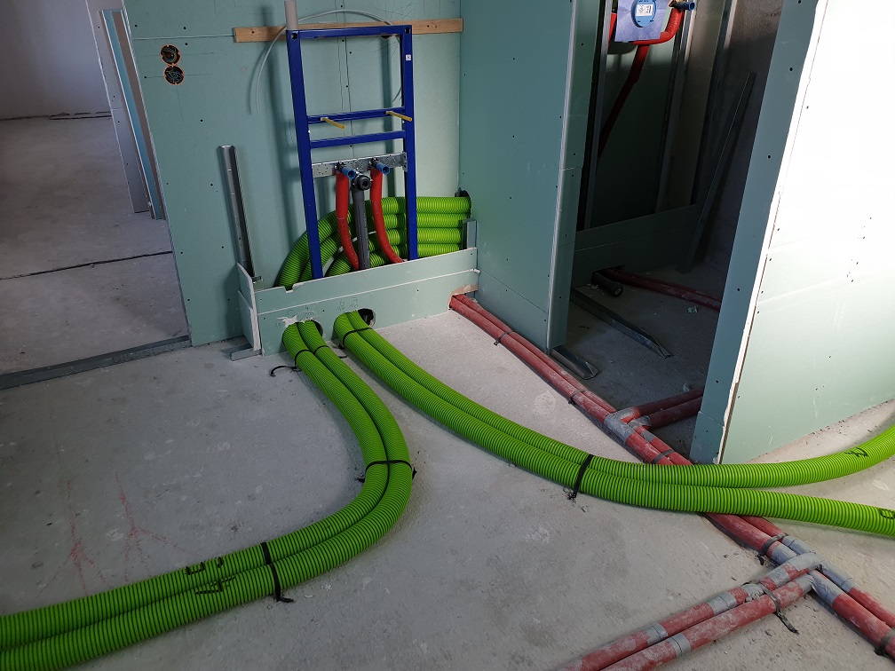

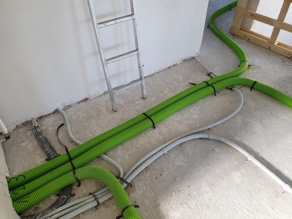

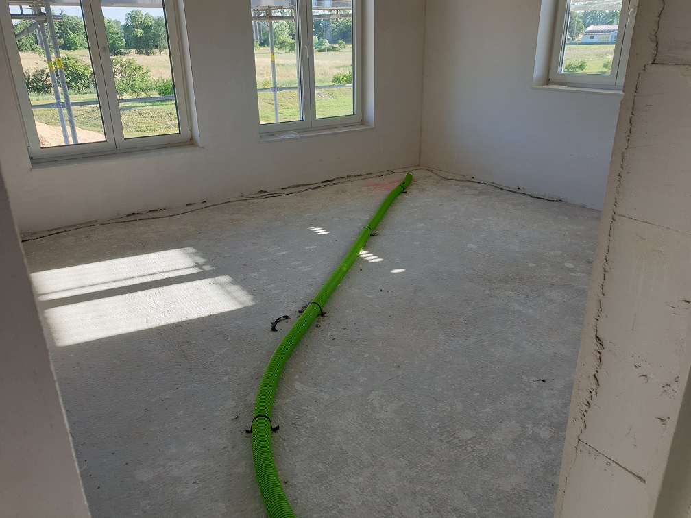

    Mein Neubau erhält eine zentrale Lüftungsanlage. Die Verlegung des Estrichs steht bevor, die Dämmung ist bereits verlegt. Aufbau siehe Bild.
    Mir kommen nunmehr doch Bedenken, ob die Rohre der Lüftungsanlage auf der Rohdecke über EG fachgerecht verlegt wurden.
    Zum einen habe ich gelesen, dass Rohrleitungen (nicht speziell auf Lüftung bezogen) immer parallel zur Wand verlegt werden müssen. Bei mir gehen aber die Lüftungsrohre teilweise quer durch den Raum.
    An manchen Stelle kreuzen die Lüftungsrohre Elektroleitungen und an einer Stelle eine Wasserleitung. An dieser Stelle ist es besonders "wackelig", wenn man über die (nur sehr dünne) Dämmung oben drüber läuft, und diese drückt sich auch leicht nach oben.
    Sollte ich hier intervenieren? Danke für Tipps.

    So ähnlich sah es bei uns auch aus. Unser Bausachverständiger hatte hier nix zu beanstanden. Je weniger Kurven/Knicke desto besser. Wenn Wasser und Lüftung sich kreuzen, dürfen diese nicht aus der Dämmung schauen und es muss am Ende ausreichen Überdeckung vom Estrich vorhanden sein. Ich glaube 4 oder 6cm.
