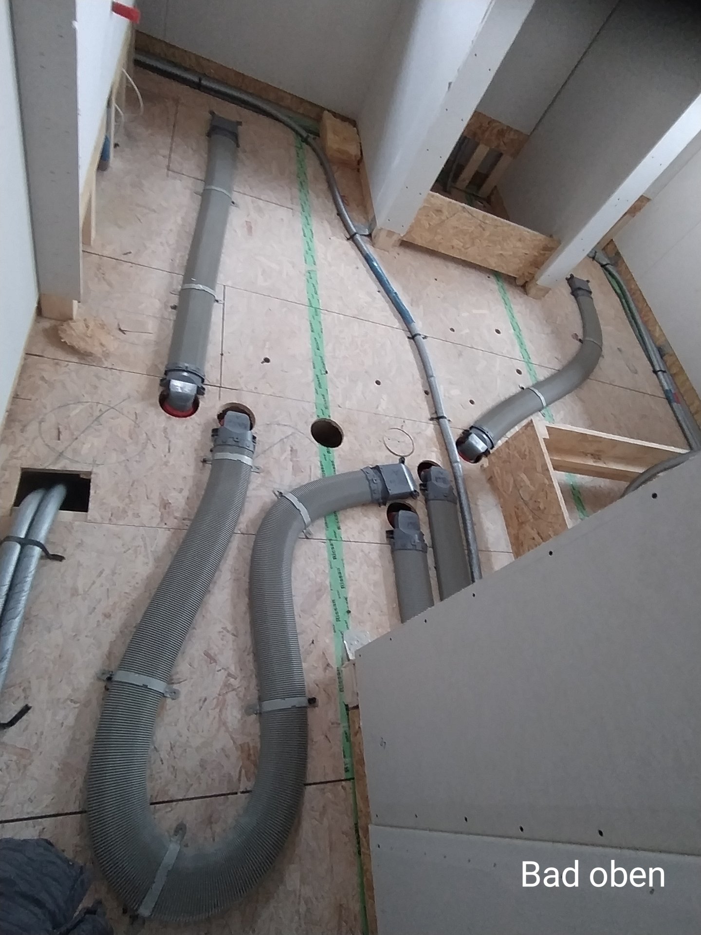

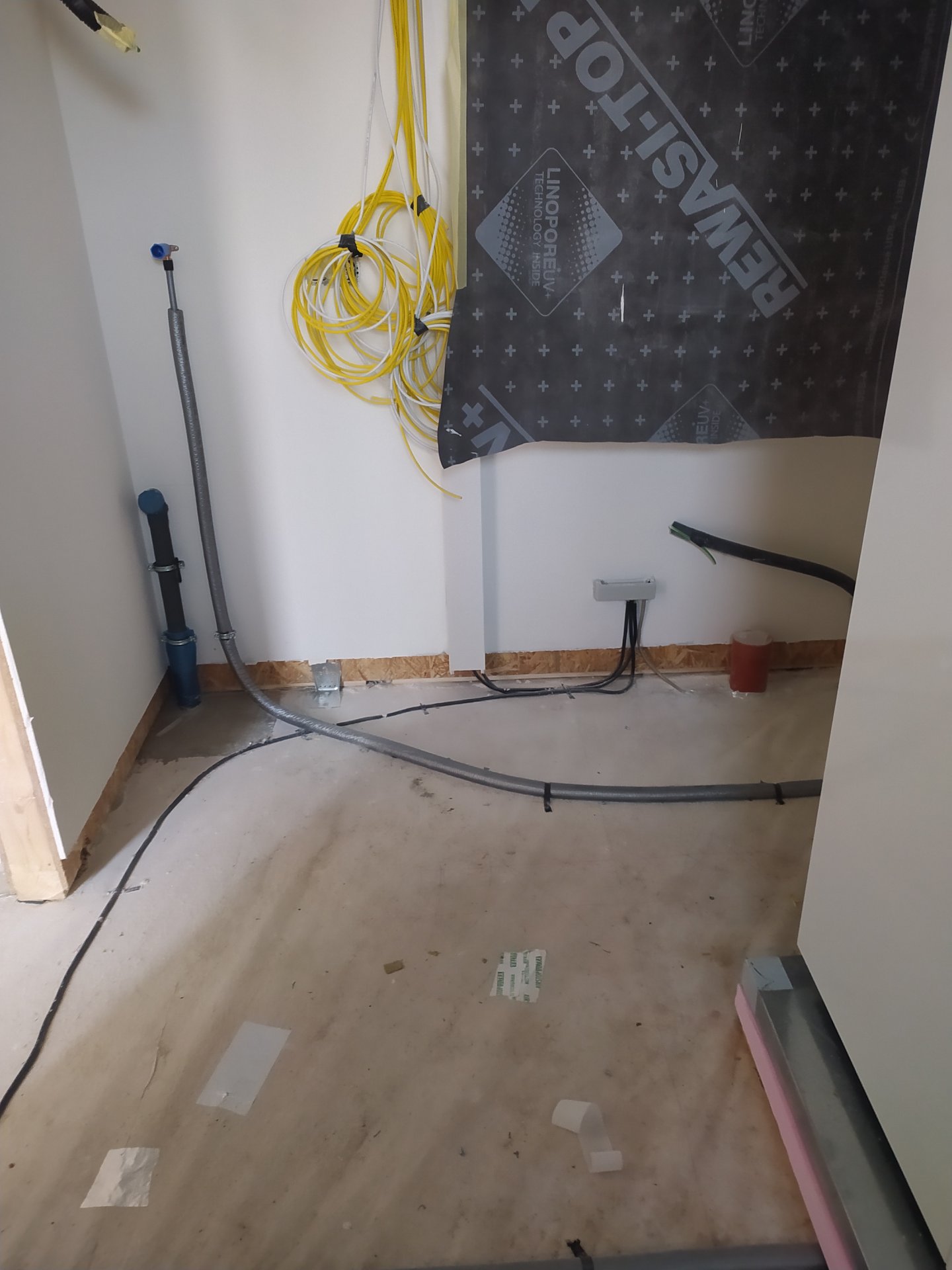

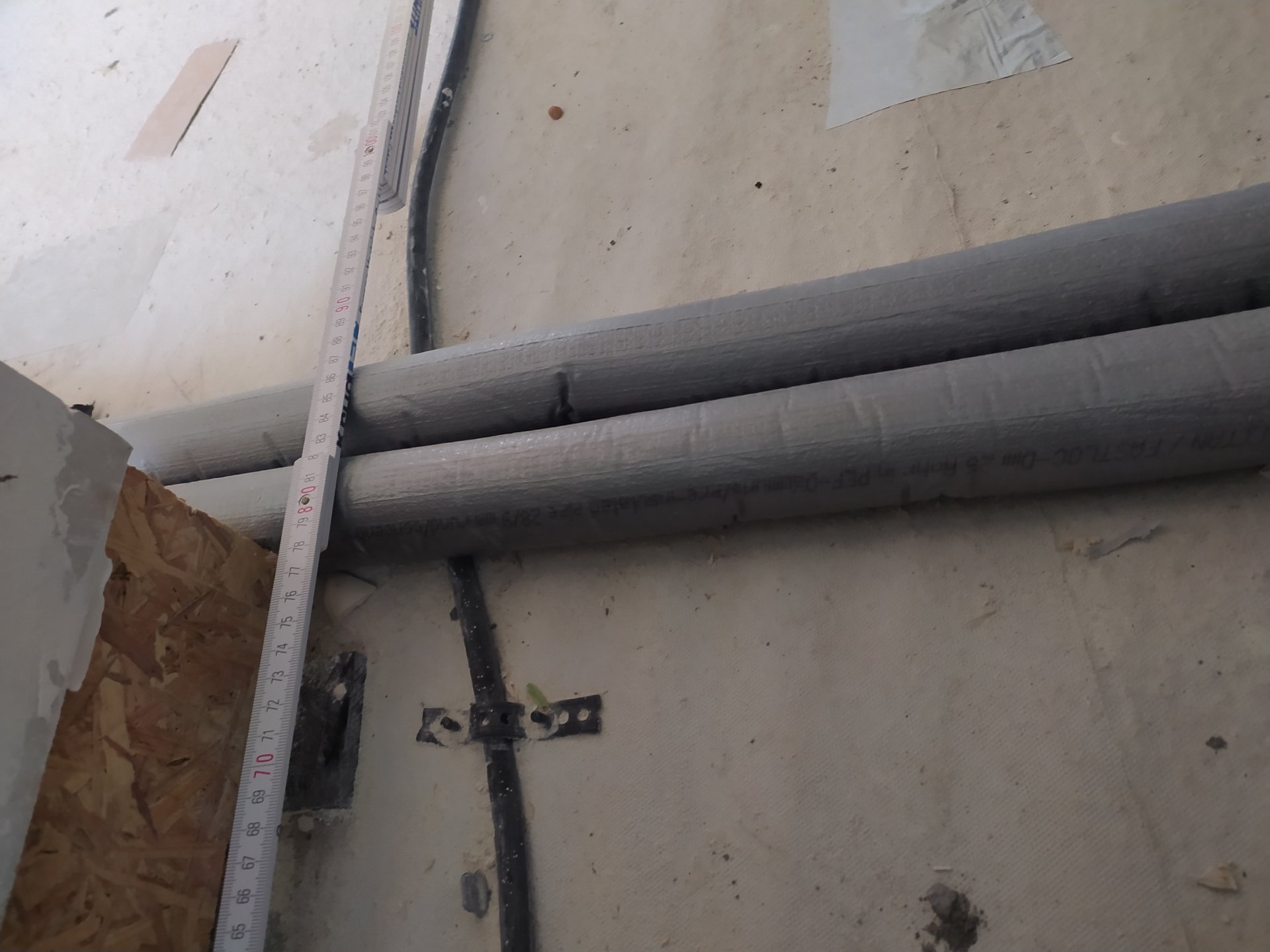

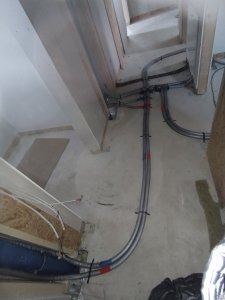

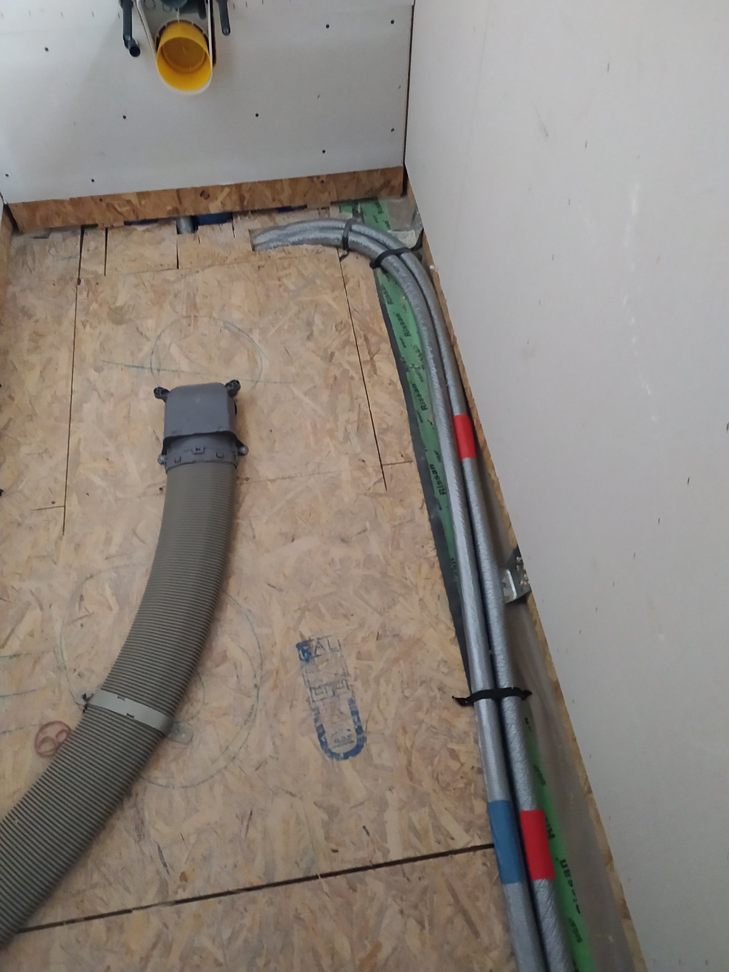

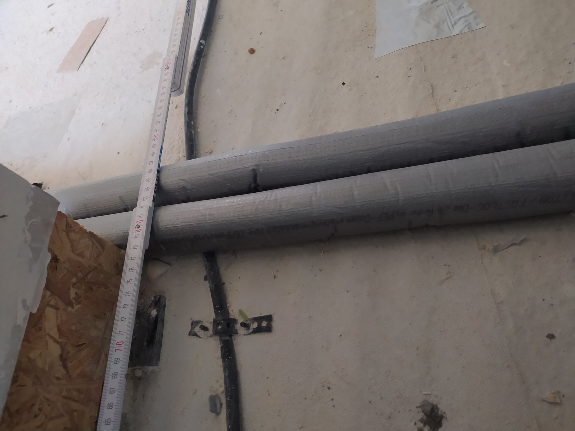

    Wie sieht es mit dem detail aus?

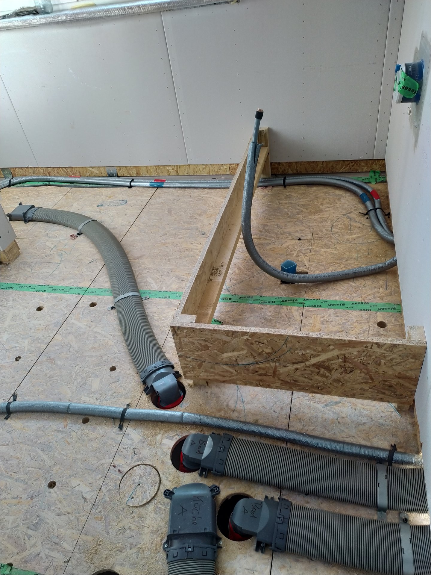

    Nicht gut, die Randzone zur Wand muss freibleiben. Google mal nach Installationszone.
    Und frag mal, warum der Trockenbau nicht bis zum Rohboden geht, wie soll da ordentlich der Randdämmstreifen verlegt werden, der knickt doch dann ab?!

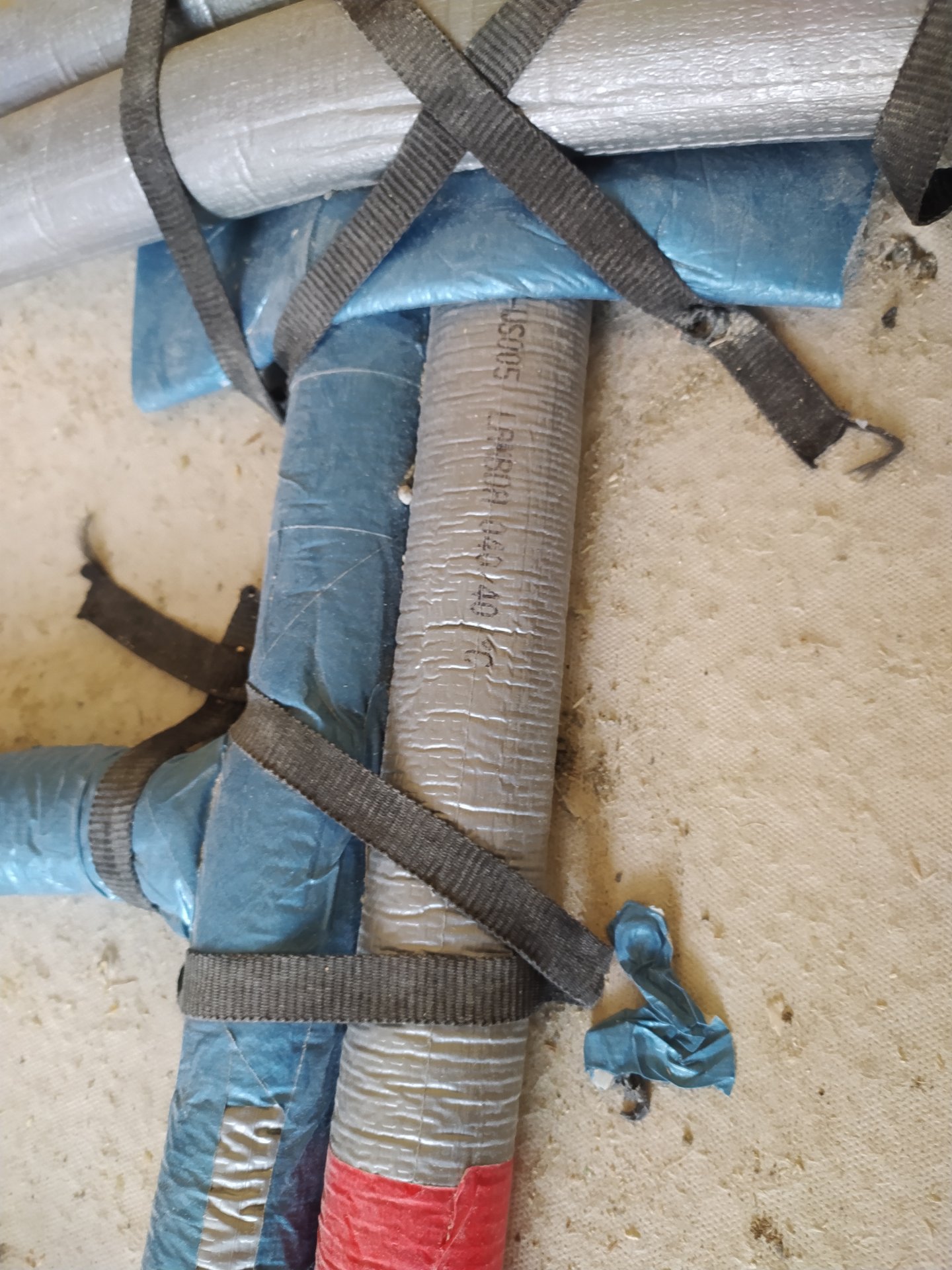

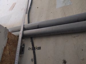

    Zustimmung zu @Fabian Weber und eränzend dazu: Zu große Nähe der nur schwitzwasserisolierten Leitungen zueinander.
    Die WW-Leitung erwärmt das Kaltwasser und schafft so gute Vermehrungsbedingungen für allerlei Mikroorganismen und falls die WW-Leitung zirkuliert, entstehen unzulässige Wärmeverluste.

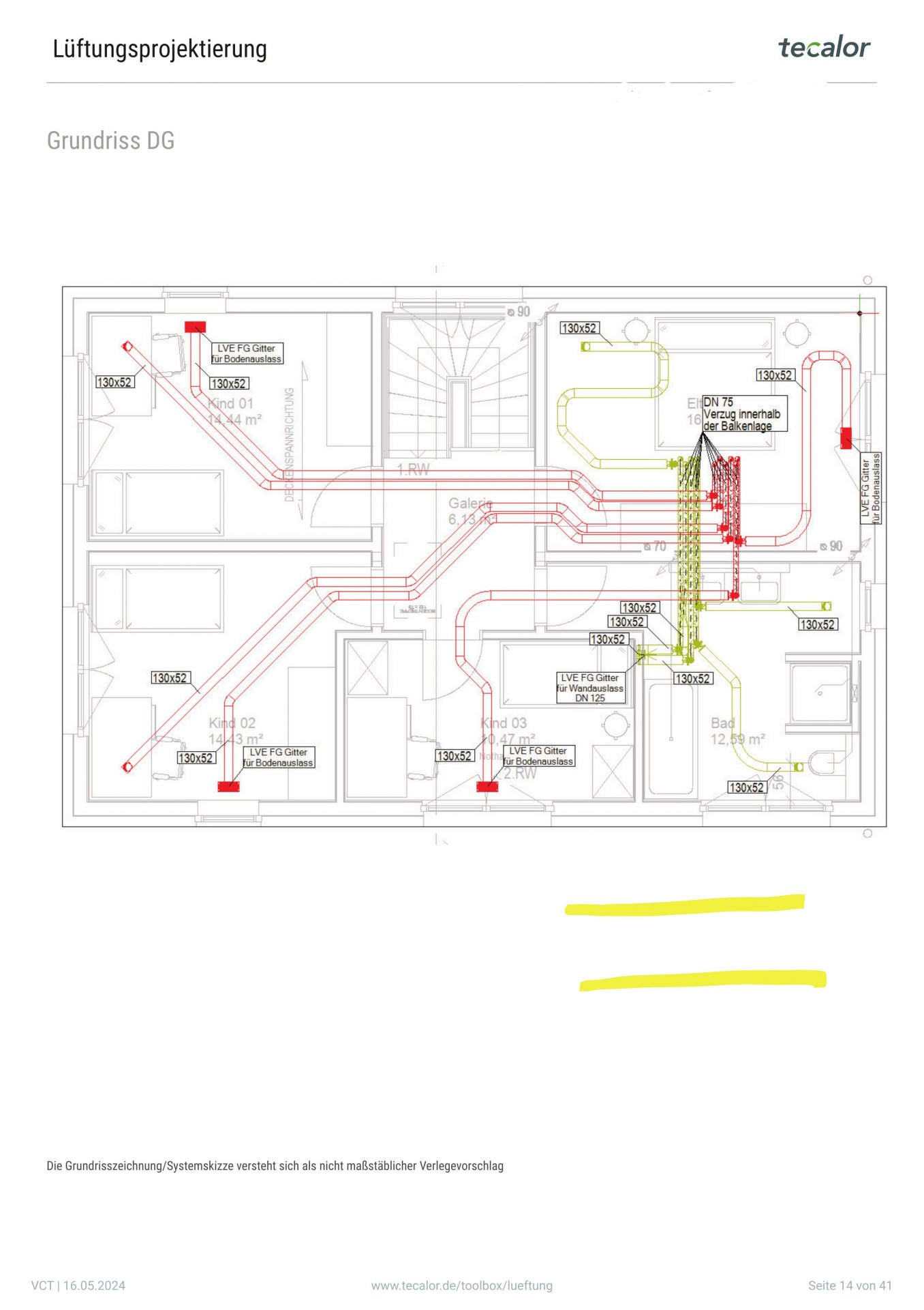

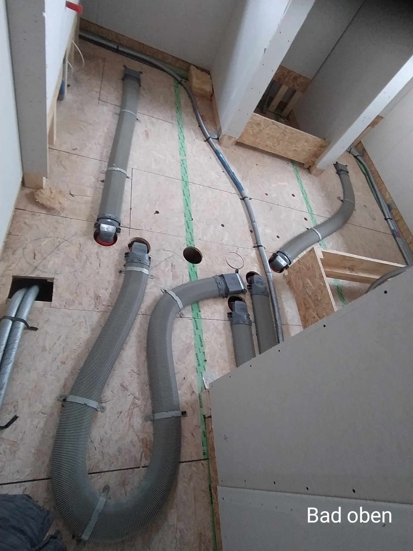

    Auf dem Foto sieht man ja eine Lüftungsleitung. Jetzt ist der Beste Zeitpunkt zu prüfen, ob die Lüftungsauslässe auch an den richtigen Stellen liegen. Wenn der Estrich liegt ist es zu spät.

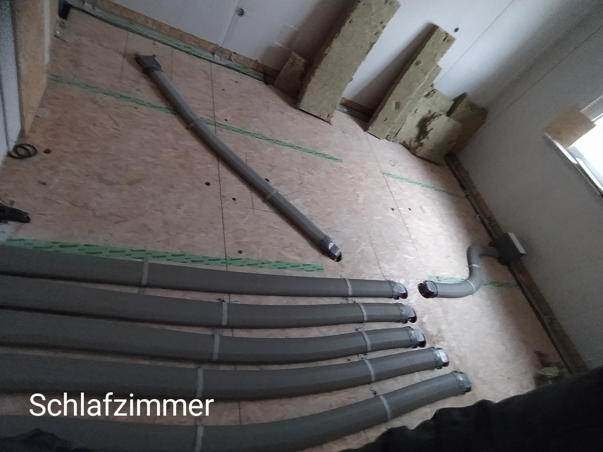

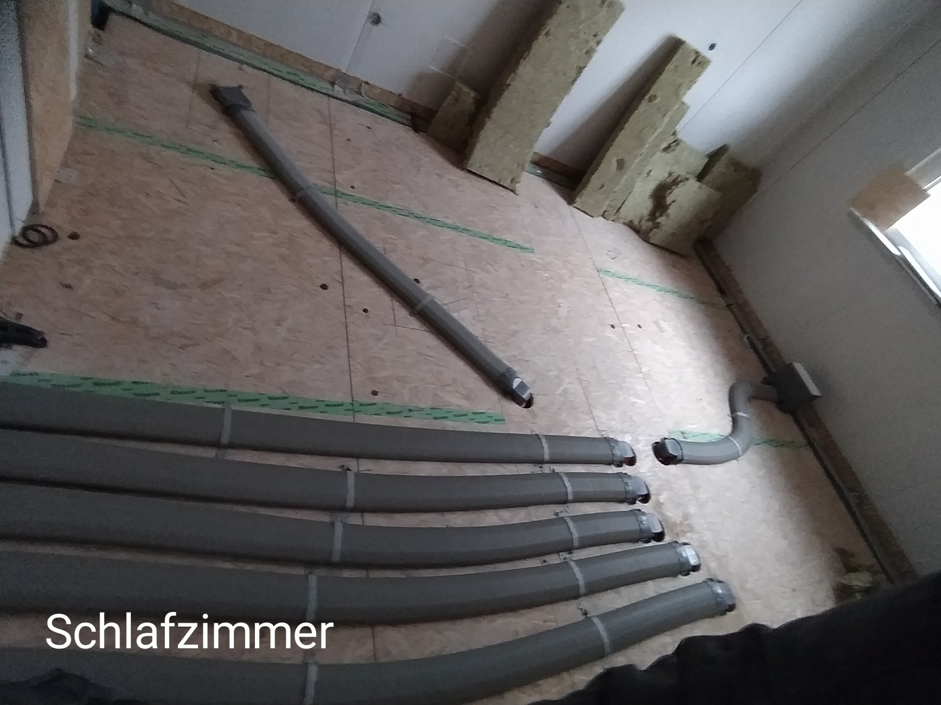

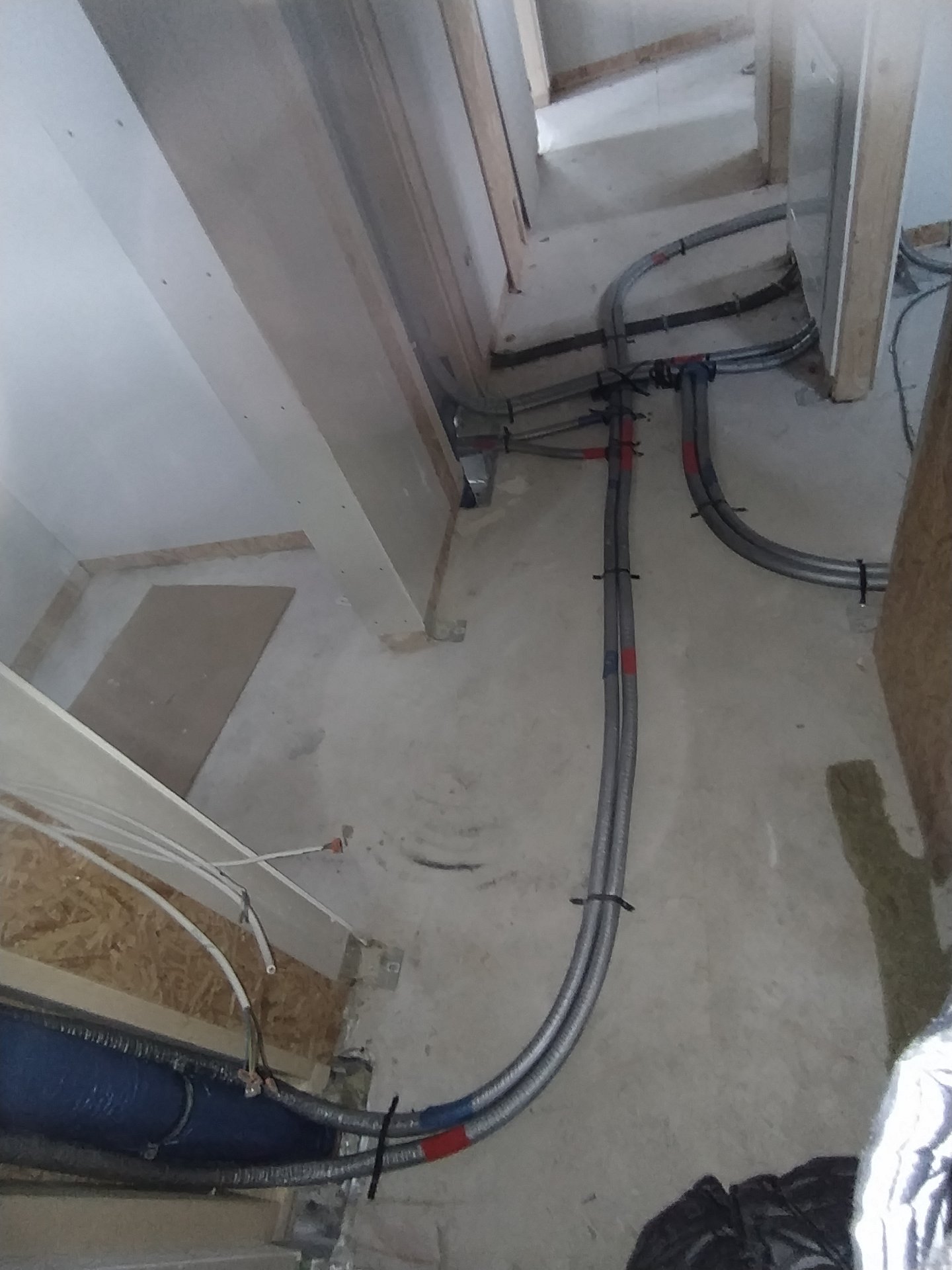

    Danke euch,die WW und KW Leitungen sind überall alle ohne Luft miteinander verbunden worden, nicht nur wie oben gezeigt im Bad sondern im Ganzen Haus.
    Wie kann ich jetzt den Estrich stoppen lassen der am Mittwoch kommt?

    Also sollten wir einen Anwalt aufsuchen und ein Gutachten anfertigen lassen?

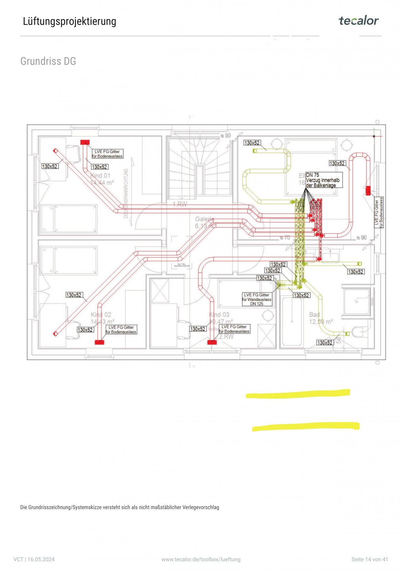

    Bei der Verlegeplan steht noch dort Die Grundrissziechnung/Systemskizze versteht sich als nicht maßstäblicher Verlegevorschlag.
    Das Grundprinzip das wir dort unterschrieben haben existiert aber nicht in unseren Haus, sondern wurde willkürlich abgeändert im Bad und im Schlafzimmer.
    Kann man das so machen mit der Lüftungsanlage, weil die wird ja auch noch eingestellt auf das Haus?! Oder sind da gravierende Änderungen ein Problem?!

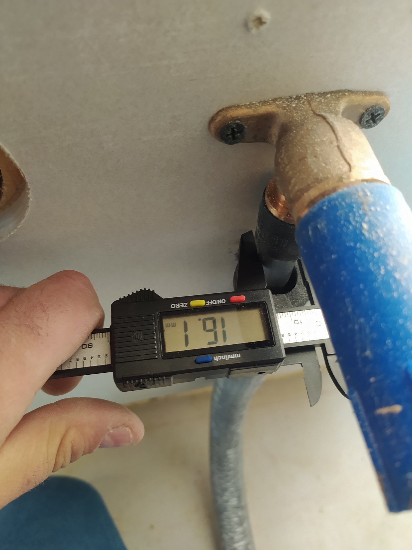

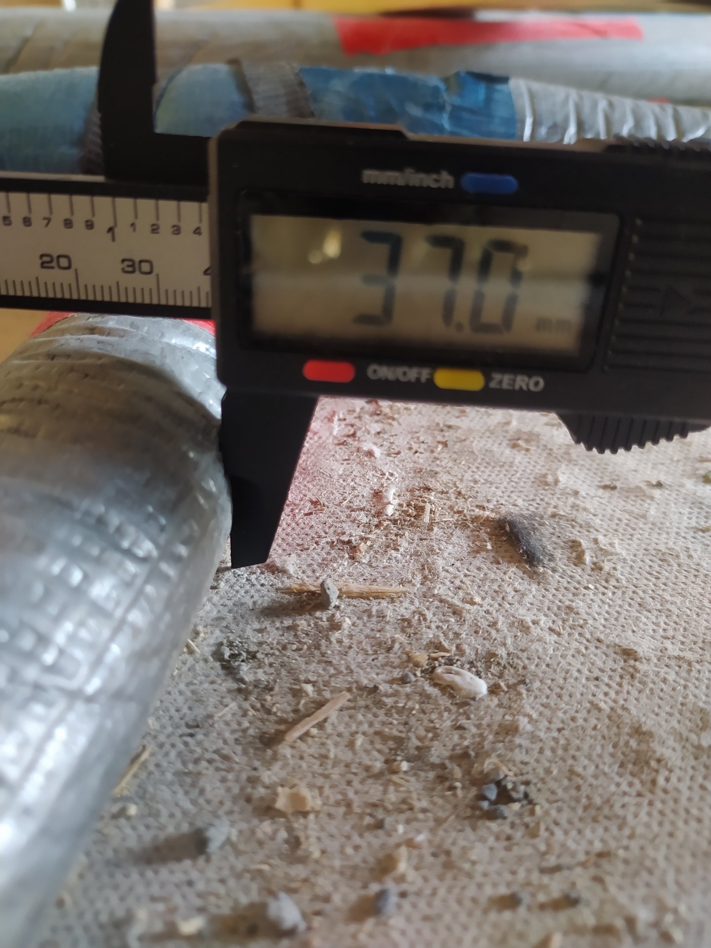

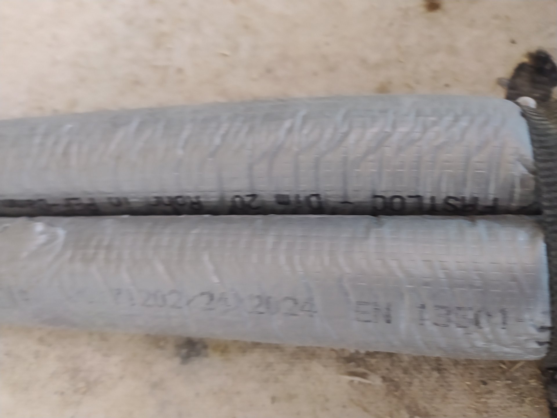

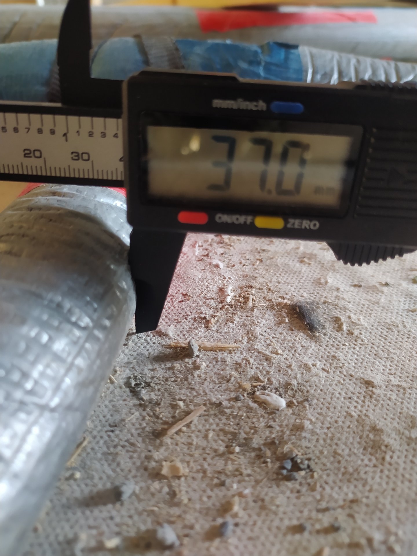

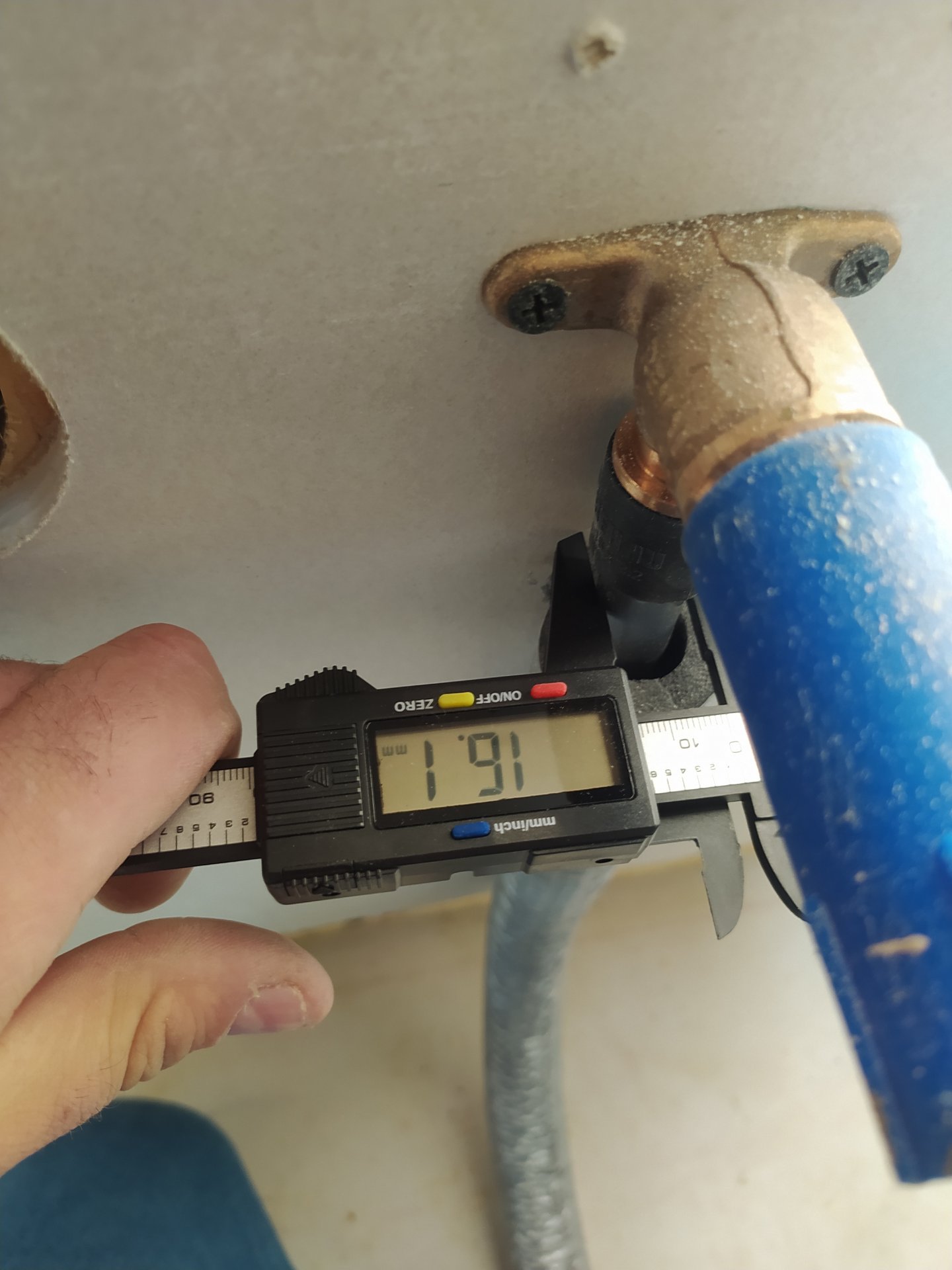

    Ist das eine Foto von der verlegten Leitungen auf der Bodenplatte ? Kann schlecht beurteilt werden bei dieser Fotoqualität, aber hier scheint auch die Dämmstärke nicht zu stimmen das Minimum KW wären 100% mess einmal nach und ich kenne auch deinen energetischen Standard nicht ggf müsste sogar noch mehr.

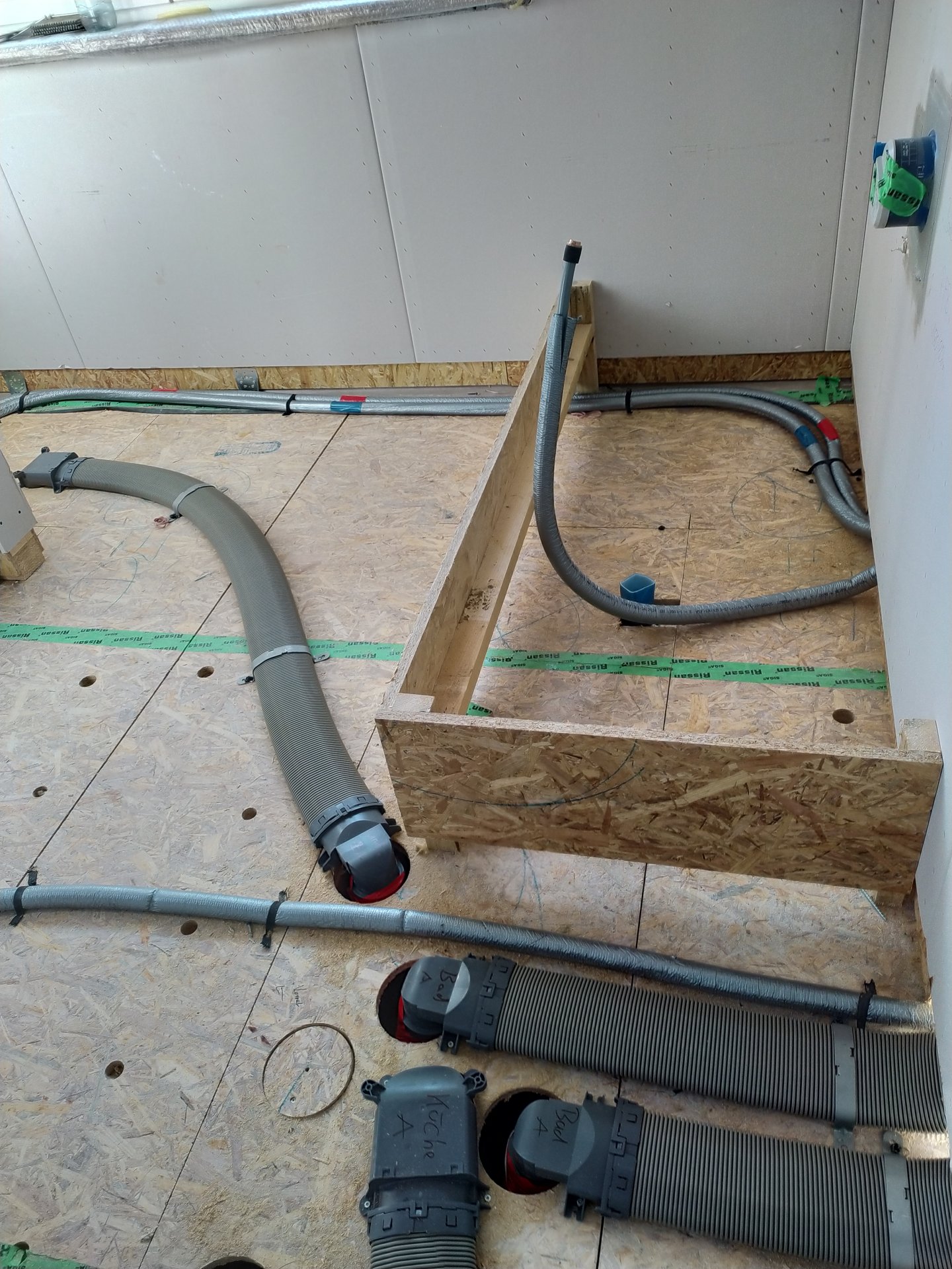

    Ja das Foto von den Kreuzungen ist direkt auf der Bodenplatte.Man sieht nicht direkt die Bodenplatte das ist eine Abdichtungsfolie drauf.
    Schlafzimmer und Bad sind Og
  14. SIL
    10.632
    4.086

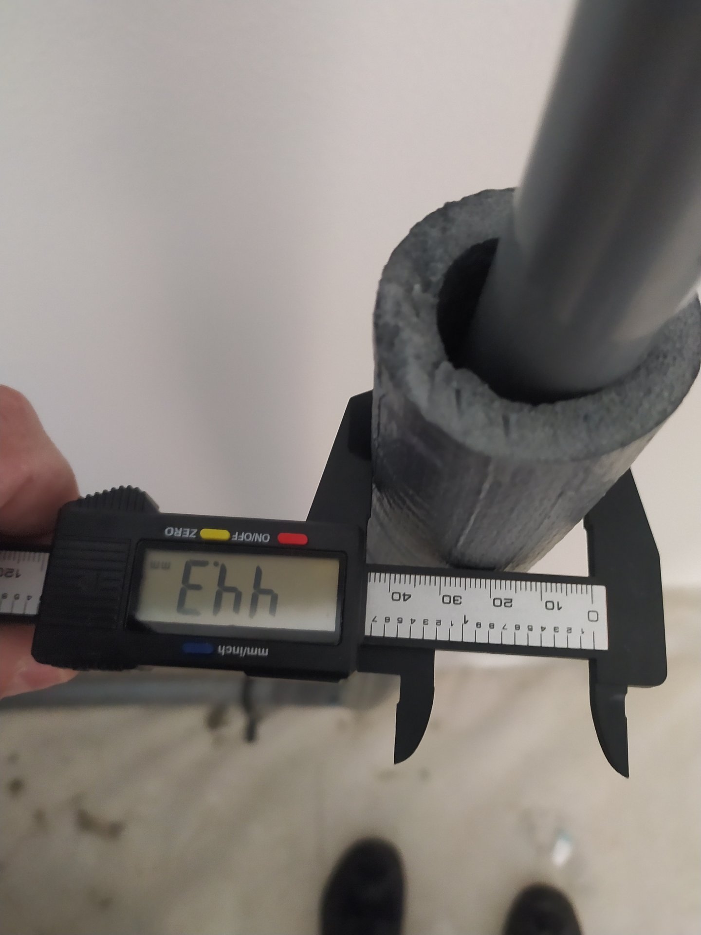

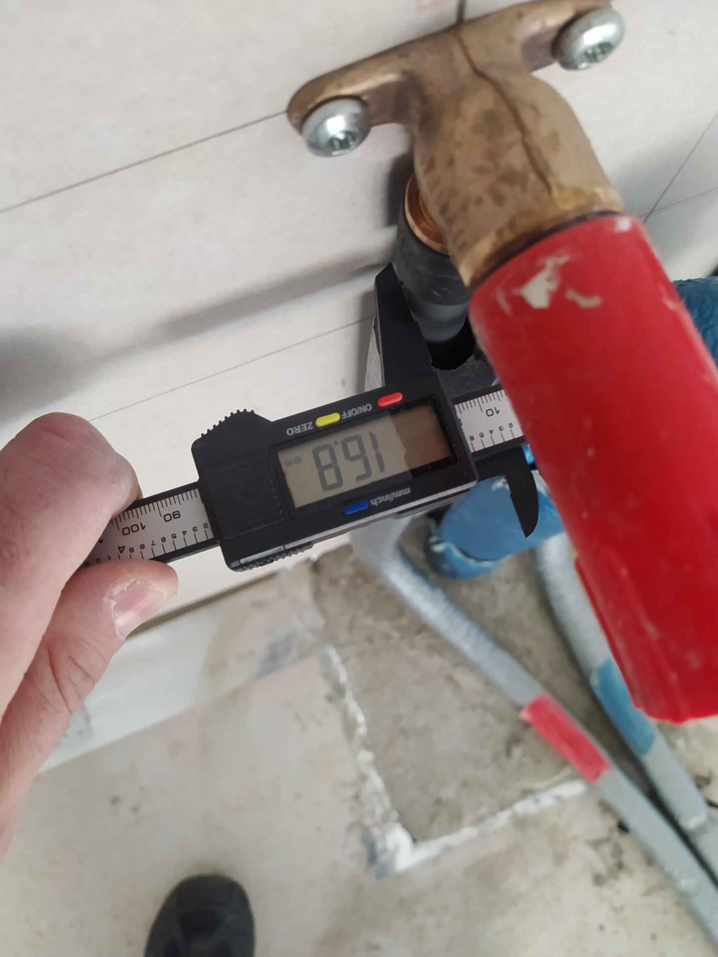

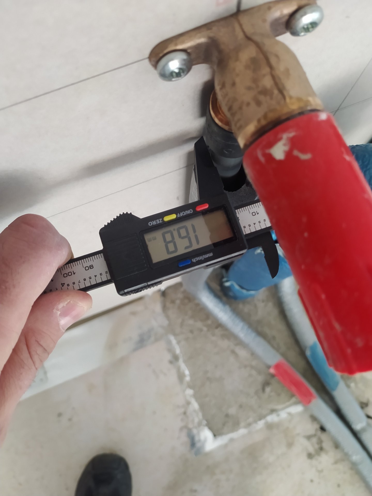

    Die Kreuzung interessiert mich nicht Kreuzung darfst du reduzieren ich spreche von der 'restlichen Leitung ' was sind für Durchmesser verbaut?
    Es muss ca mindestens der Innendurchmesser in Isolation ausgeführt sein.
    In den darüberliegenden Gesschoss passt die Isolierung , mess trotzdem nach.

    Die KW WW Leitungen? Das kann ich nicht sicher sagen da müsste ich morgen messen.

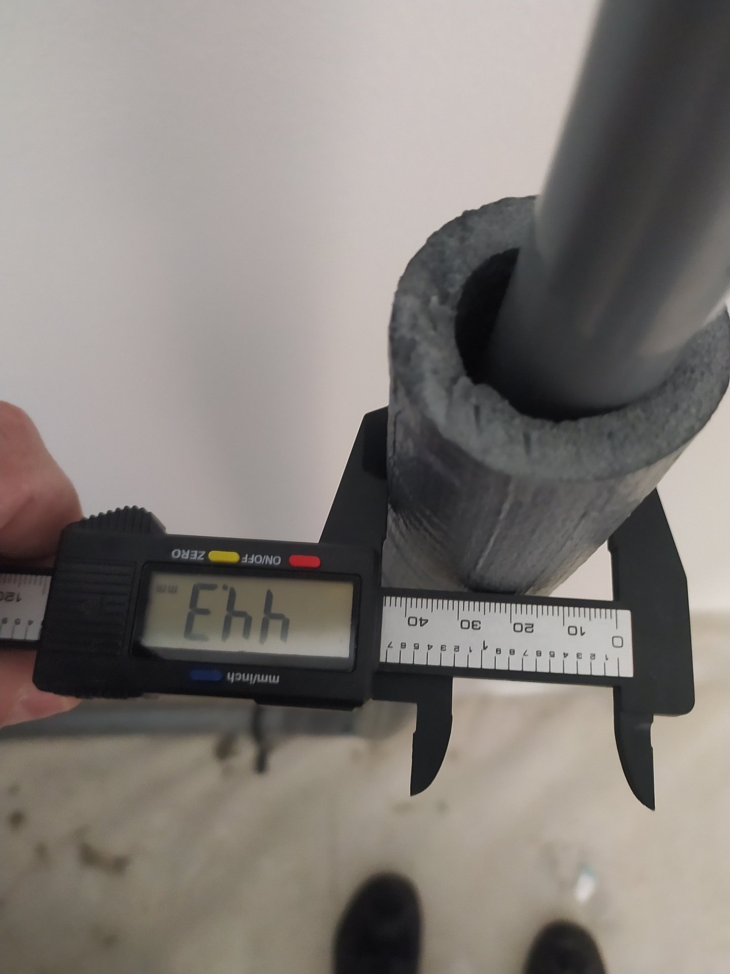

    SIL : wir habe ein kw40 Haus

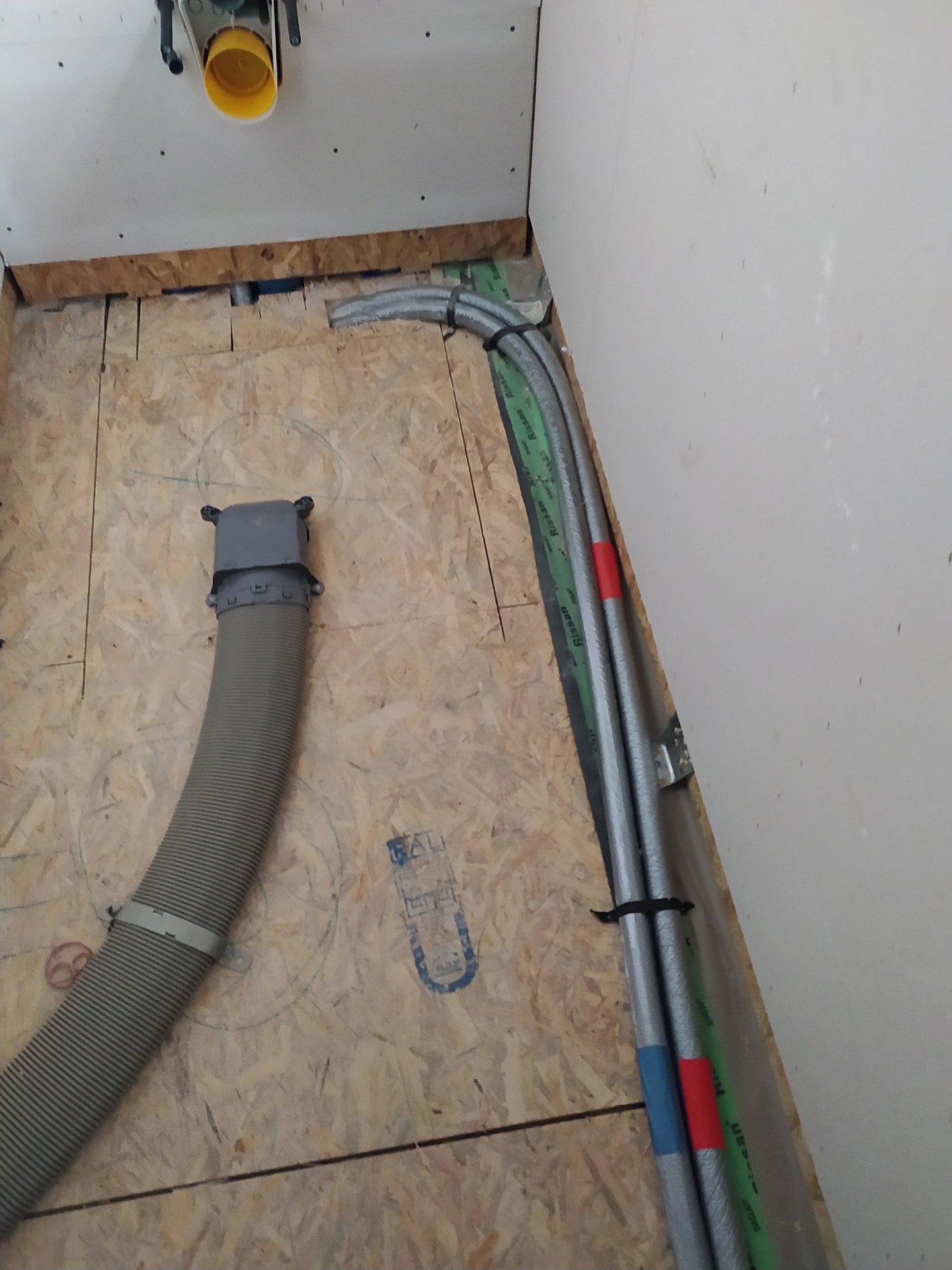

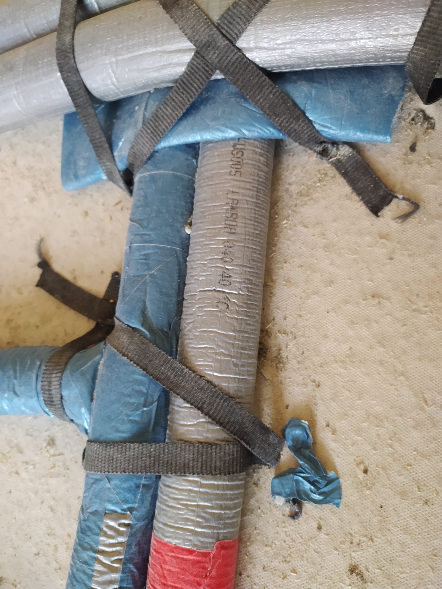

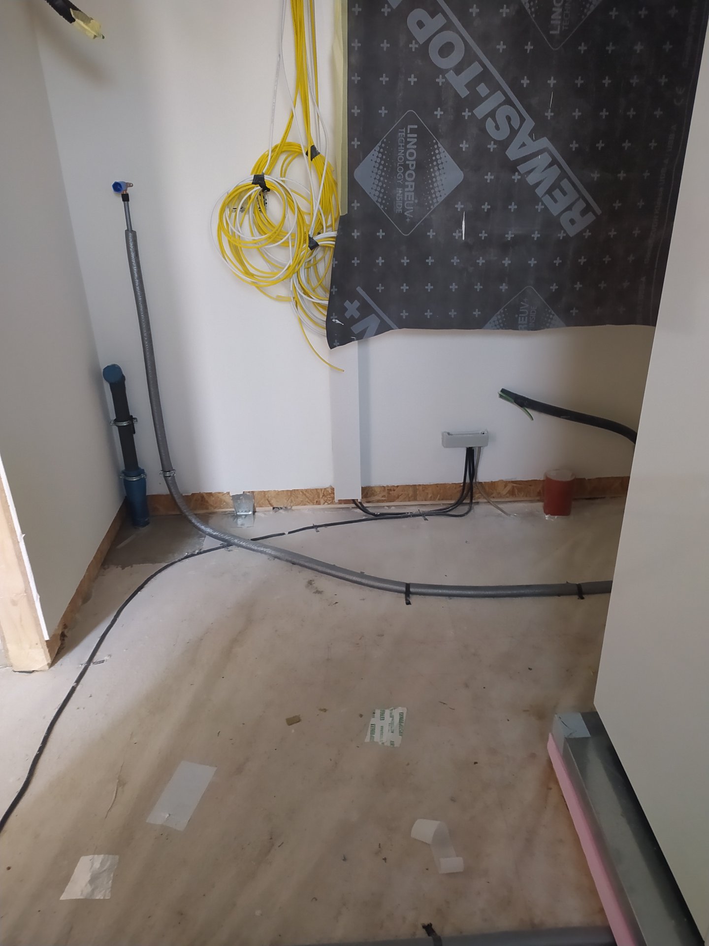

    Hier die Bilder
    manche gehen Warmwasserleitungen auch über die Kabel

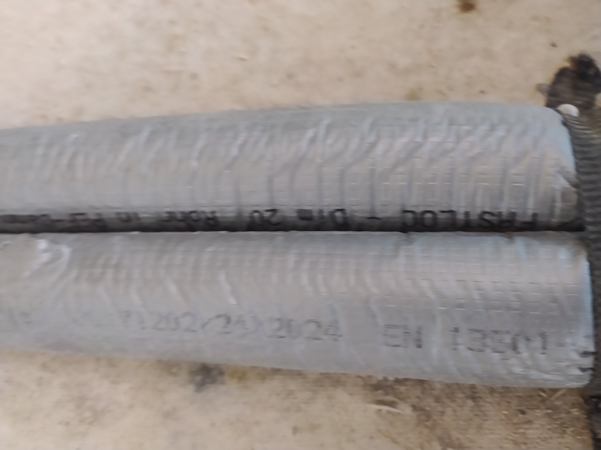

    Passt das nun mit einen kw40 Standart ?Sind die WW und KW Leitungen fachgerecht eingebaut worden, müssen WW und KW Leitungen nun Abstand zu einander haben, wenn nicht müssten die dann besser Isoliert werden?
    Bei der Kreuzungen ist dies aber möglich? Die Isolierung bei WWLeitungen ist bei 40°, kommt das überhaupt hin? So eine WW hat doch mehr als 40Grad?
