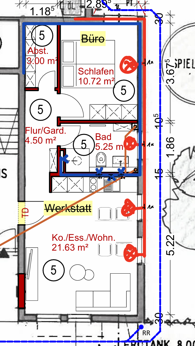

    ich habe folgendes Problem. Ich saniere gerade eine Wohnung. Diese war bisher Gewerbe und wurde jetzt umgemeldet. Bisher war das ein großer raum. Ich würde aber gerne Wände ziehen für einen Abstellraum, ein Schlafzimmer, Wohnzimmer und ein Bad. Siehe Plan.
    Die Roten Leitungen sollen Heizungsleitungen sein. Natürlich ein Vor- und ein Rücklauf.
    Die Blauen Warm- und Kaltwasser.
    Nach DIN-Norm darf ich in Tragenden Wänden bis 300mm nur 30mm tiefe Schlitze fräsen. Nach GEG muss ich in Leitungen in einer Außenwand aber 100% Dämmen. Das wären bei einem 16er Rohr aber mindestens nochmal 16mm Dämmung. So überschreite ich ja meine Schlitztiefe. Gibt es hier Sonderregelungen im GEG?
    Meine Idee wäre jetzt die Rohre direkt über dem Boden zu verlegen und danach zu verkoffern. Dann muss ich sie nicht Dämmen. Was mache ich aber auf dem Koffer oben? Hat hier jemand eine bessere Idee als den zu verputzen oder tapezieren und danach als Staubfänger in der Wohnung zu lassen?
    Hat evtl jemand Erfahrungen damit gemacht wie das aussieht, wenn da eine Diele im gleiche Holz wie der Fußboden als Ablagefläche drüber gelegt wird?
    Gerne auch andere Vorschläge. Gerne auch mit Beispielbild.

    Vorsatzschale Trockenbau

    Auf keinen Fall Trinkwasserleitungen kalt zusammen mit Heizungs- und Warmwasserleitungen in denselben Kanal legen.

    Danke für den Hinweis. Nur Interessehalber: Durch was wird das begründet?

    Und wie seht ihr die Verlegung von Trinkwasserrohren in den Trockenbauwänden?

    Dadurch , das kaltes Wasser kalt bleiben soll. Die Rohrleitungsdämmung verhindert den Wärmeübergang Warm >>> Kalt nicht, sondern verzögert ihn nur geringfügig.
    Ist eine bewährte Praxis, aber auch hier muss auf eine Trennung Warm/Kalt geachtet werden.
    Bei horizontaler Verlegung sollen alle warmgehenden oben und die kalten Leitungen unten verlegt werden. Senkrechte Schächte sollen durch Trennstege unterteilt werden.

    Okay. Und wie weit sollten Warm- und Kaltwasser dann voneinander entfernt sein?

    So weit wie möglich.

    Weiteres Problem: Die Leitungen müssten dann ja durch die Trockenbauwand und somit auch durch die UA Profile an den Türen.
    Wie bekomme ich die da durch. Gibt es da spezielle Leitungsdurchführungen. Von Knauf selbst habe ich da nichts gefunden.

    Die Profile haben vorgestanzte Öffnungen, außer die Türprofile.

    Das ist mir bekannt. Nur sollte man die UA Profile für die Türen doch von Decke bis Boden machen und dort fest verschrauben. Sonst kann ich mir die UA Profile doch gleich sparen, oder?

    Dann musst Du andere Wege gehen, als ausgerechnet entlang einer Tür. Spontan fällt mir dazu ein Düker ein.
    Auch wenn Du es wahrscheinlich nicht hören möchtest, Heizung, Sanitär, Elektro, Trockenbau etc. sind alles Lehrberufe, die sich nicht einfach mal so durch ein paar Fragen ins Netz, erlernen lassen.
    An Deiner eigenen Heizungsleitung darfst Du rumpfuschen, an Strom und Trinkwasser hast Du nichts verloren.
    Meine bisherigen Antworten sollten nur Dein Verstehen erleichtern. Eine Bastelanleitung gibts von mir nicht.
