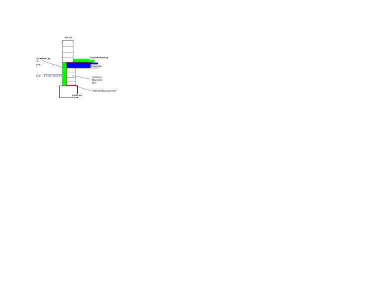

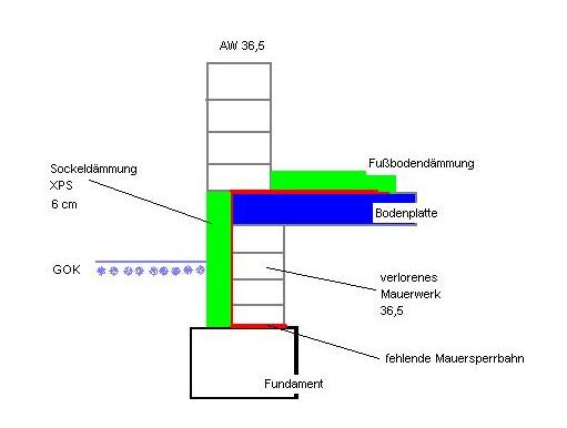

    wieder einmal muß der Bauherr alles hinterfragen. Scheint wohl normal bei Neubau !
    Vielleicht könnt ihr mir einen Tipp geben:
    -EFH auf BoPla mit Fundamenstreifen
    -leichte Hanglage,deswegen wurde ein verlorenes Mauerwerk rund ums Haus hergestellt
    -KEINE Mauersperrbahn zwischen Fundamenstreifen und aufgesetzten Mauerwerk
    Der BU sagt, kein Problem, kann entfallen weil das Mauerwerk von außen abgedichtet wird.
    Doch wie ist es mit der Erdfeuchte ? Die könnte doch in das Fundament einziehen und dann ungehindert nach oben gehen.
    Oder sehe ich das kpl. falsch... Die BoPla ist noch nicht betoniert.
    Kann mir jemand was dazu sagen ? Besten Dank....

    Ich habe es als jpg hochgeladen. Geht es jetzt ?
    Falls nicht, wie kann ich das Bild richtig einfügen ?

    Das Bild ist viel viel Weiß und wenig Info, kannst du die Info vergrößern?
    Einfügen geht mit [​IMG]

    Dachte das jpg kann man anschließend anklicken und vergrößern...
    Werds nochmal versuchen

    Schneid doch bitte mal den weissen Rand um das Bild ab ..

    Ist es jetzt besser ?

    Da braucht keine Sperre hin.

    Mauersperrbahn hier nicht erforderlich. Aber das Fundament sollte aus hierfür geeignetem Material bestehen, z.B. betonsteine.

    dies dieses verlorene Mauerwerk im erdreich? finde den Aufbau interessant. Warum wurde so gemacht und nicht einfach Bodenplatte mit Streifenfudamenten?

    Danke für eure Hilfe.
    Dann ist für mich zumindest die fehlende Sperrbahn zwischen Fundament und verlorenem Mauerwerk kein Mangel !
    Horizontal wird dann ab der BoPla aufwärts abgedichtet.
    @Jan81
    Die Konstruktion wurde so gewählt um die Hanglage auszugleichen. Das verlorene Mauerwerk liegt
    straßenseitig im Erdreich, gartenseitig liegt es frei. Abgedichtet rund herum mit Dickschichbeschichtung. Darüber kommt
    noch Perimeterdämmung. Somit habe ich hoffentlich die Wärmebrücken um die BoPla minimiert.
