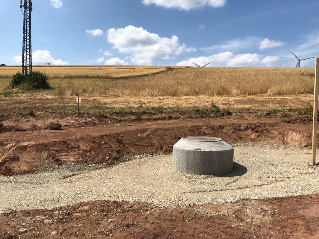

    Von unserem Hausbaupartner haben wir die Info bekommen, das die Vermessung für den Bauantrag erst stattfinden kann, wenn die Baustraße komplett fertig gestellt ist.. Der Vermesser braucht angeblich den Fertigen Schachtdeckel als Bezugspunkt.. Ist das so richtig?
    Die Straße wird aktuell hergestellt und die Schächte sind bereits gesetzt. Der Bauleiter meinte das der Vermesser lediglich die Sohlhöhe der Schächte wissen muss und sich den Rest selber ausrechnen kann.
    Das Grundstück selbst wurde vor kurzem im Auftrag der Gemeinde schon einmal vermessen und Abgesteckt.

    Das kommt darauf an, was die Baugenehmigungsbehörde verlangt und wie flexibel der Hausbaupartner sein übliches Vorgehen auf individuelle Verhältnisse einstellen kann.
    Wenn die Gemeinde eine solide Tiefbauplanung durchgeführt hat, sollte einer Vermessung zum jetzigen Zeitpunkt nichts im Wege stehen, vorausgesetzt der Vermesser muss sein Vermessungsgelumpe nicht kilometerweit zu Fuß zur Baustelle schleppen, weil sie mit einem normalen PKW nicht erreicht werden kann.
    Am besten den Hausbaupartner fragen, wer die Vermessung durchführt und mit diesem Menschen alles weitere klären.

    Ich wuerde mal den Vermesser der Gemeinde fragen, ob der die Vermessungspunkte auch mit der Höhe aufgemessen hat. Meist geben das die Tachymeter mit x, y und z Werten an. Gegen eine Gebühr bekommst die dann bestimmt.
    Traurig finde ich das Hausbaupartner nicht mal mehr mit Nivelier, Laser oder Schlauchwaage umgehen koennen. Geschweige denn Pläne vom Kanalbauer lesen koennen.

    Willst du künftig wirklich unter einer Hochspannungsleitung leben ?

    Das dürfte doch wohl eine ganz normale Niederspannungs-Versorgungsleitung sein.

    Aber im Ernst: da der Kanal schon eingebuddelt ist, sollten sowohl Lage- als auch Höhenbezugspunkte in der Örtlichkeit vorhanden sein. Zumindest fordern die ausführenden Unternehmen das bei uns immer an. Und sei es nur, um die Anzeige des Roverstabs dagegen abzugleichen.
