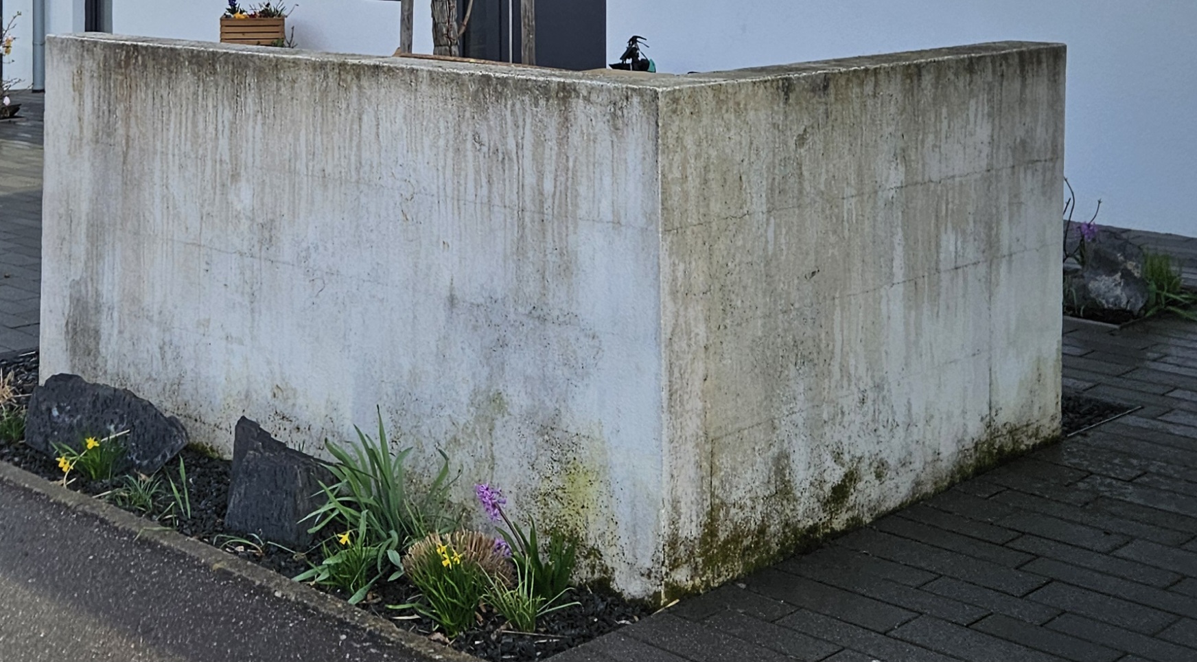

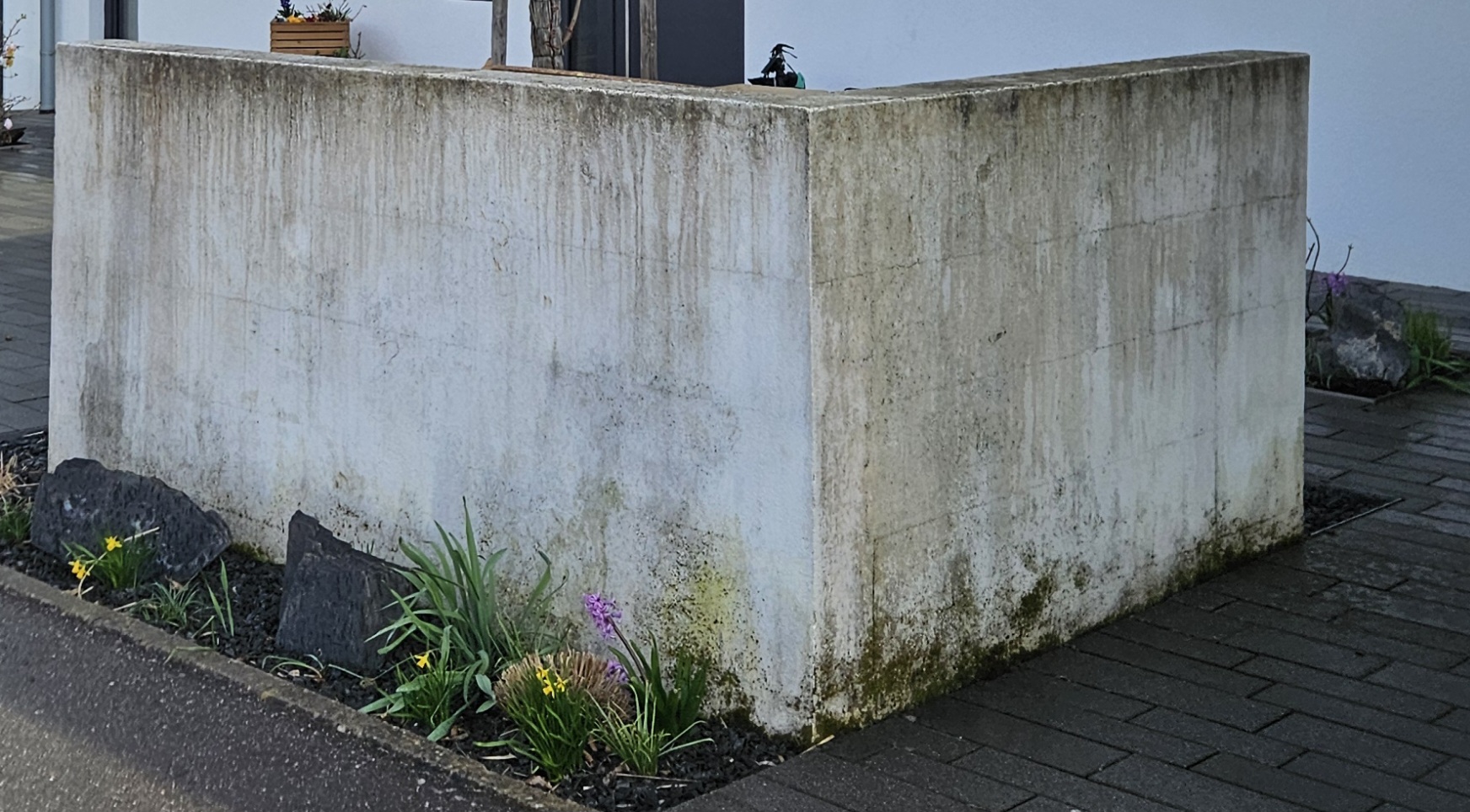

    ich möchte eine ca. 1,3 m hohe, frei stehende Mauer bei uns im Eingangsbereich sanieren. Die Mauer ist aktuell fein verputzt und gestrichen, aber durch die fehlende Abdeckung über die Jahre stark vermoost und ziemlich „mitgenommen“. Sie steht auf der Nordseite fast die ganze Zeit im Schatten des Hauses.
    Mein Plan ist, die Mauer mit Schiefer-Natursteinverblendern zu verkleiden und oben eine Mauerabdeckung zu setzen.
    Zum Aufbau hätte ich folgendes Vorgehen im Kopf:
    1. Gründliche Reinigung (Hochdruck + Algenentferner)
    2. Trocknen lassen
    3. Tiefengrund (z. B. PCI Gisogrund, ggf. 2x bei stark saugendem Untergrund)
    4. Haftbrücke mit Quarzsand (z. B. PCI Gisogrund 303)
    5. Verkleben der Verblender mit flexiblem Natursteinkleber
    Meine Unsicherheiten:
    - Reicht diese Untergrundvorbereitung bei so einer „gealterten“ und vermoosten Putzfläche wirklich aus?
    - Würdet ihr den alten Putz komplett entfernen oder ist „tragfähig machen + grundieren“ ausreichend?
    - Ist die Kombination aus Tiefengrund + Haftbrücke in dem Fall overkill oder genau richtig?
    - Habt ihr Erfahrungen, ob es langfristig Probleme mit Feuchtigkeit hinter den Verblendern gibt (gerade bei freistehenden Mauern)?
    Mir ist wichtig, dass das Ganze nicht nur optisch gut wird, sondern auch langfristig hält und ich nicht in ein paar Jahren wieder ran muss.
    Danke euch schon mal!
