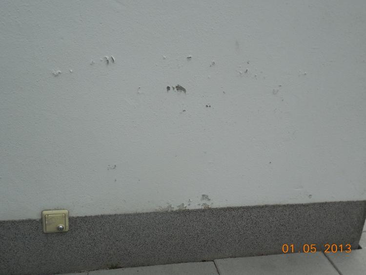

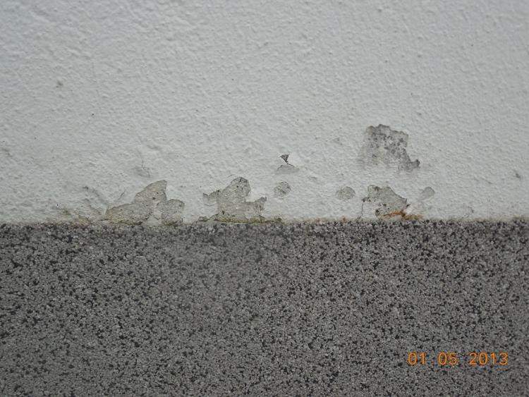

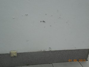

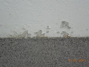

    erst einmal herzlichen Dank für die Einrichtung dieses Forums.
    Bilder sagen mehr als viele Worte. Seit einigen Monaten zeigen sich Veränderungen an unserer Hausfassade, die
    vor ca. 5 Jahren gereinigt und neu gestrichen worden war. Ich weiß nun nicht so recht, ob es sich normalen "Verschleiß"
    der Wetter-exponierten Hausseite handeln kann, oder ob sich hier ein Problem entwickelt.Das Haus hat keinen Keller und steht auf
    einem Betonfundament.
    Für einen Hinweis zur Ursache oder dem sinnvollen Umgang mit den Abpaltzern wäre ich sehr dankbar.

    Wenn mich meine Augen nicht täuschen, dann sind da wo die Farbe abblättert leichte Salzausblühungen zu erkennen.
    Können sie das bestätigen? (Sieht aus wie haariges weißes Etwas wenn man genau hinschaut..)
    Vermute hier erst mal Feuchtigkeit als Verursacher, kann aber auch eine ungenügende Vorbereitung des Untergrundes sein, etc. die liste des "es kann sein" ist noch lang....
    Bitte um Detailaufnahmen und genauere Angaben zur Wandkonstruktion ebenso zum Wandfußpunkt

    beim nochmal genauen betrachten des Bildes 1 sieht man, dass der BUP eine Kante bildet wo sich prima Regen ansammelt um dann schön in die Fuge gezogen wird... dann im Putz aufsteigt, bei wärme nach Außen wieder durchtrocknet und dann zu einem Wasserdampfdruck zwischen Farbe und putz führt, zusätzlich wachsen nach und nach diese schönen Härchen aus den Salzen. erst kommen die Bläschen in die Farbe und anschließend die Löcher/Ablösungen...
    ist erst mal ne Vermutung, was sagen die Spezies dazu?

    Hört sich wirklich schlüssig an, UpsSry - bin aber auch kein Experte. Wenn man sich das zweite Bild ansieht, kann man schon fast mit einem Zirkel die obere Bläschenreihe verbinden...
    Ist im ersten Bild Rost im rechte Bläschen zu sehen?
