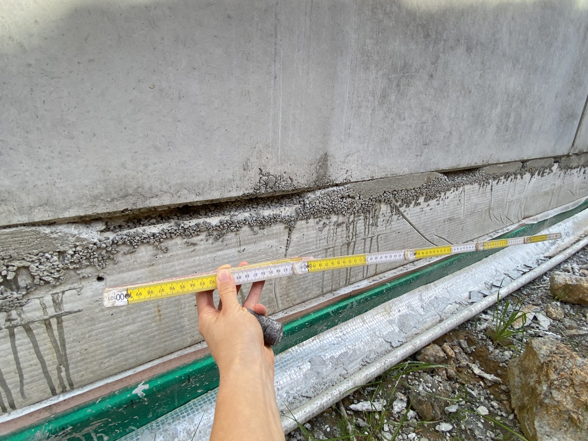

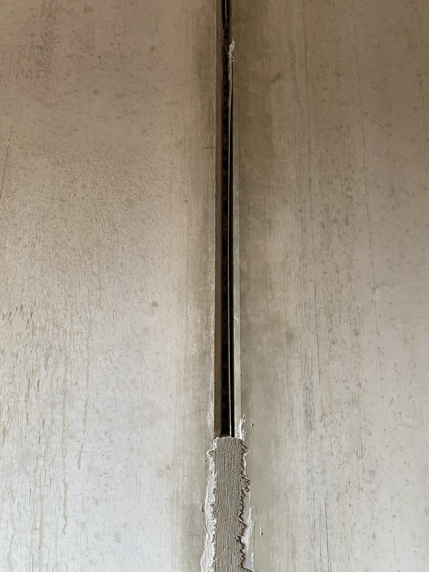

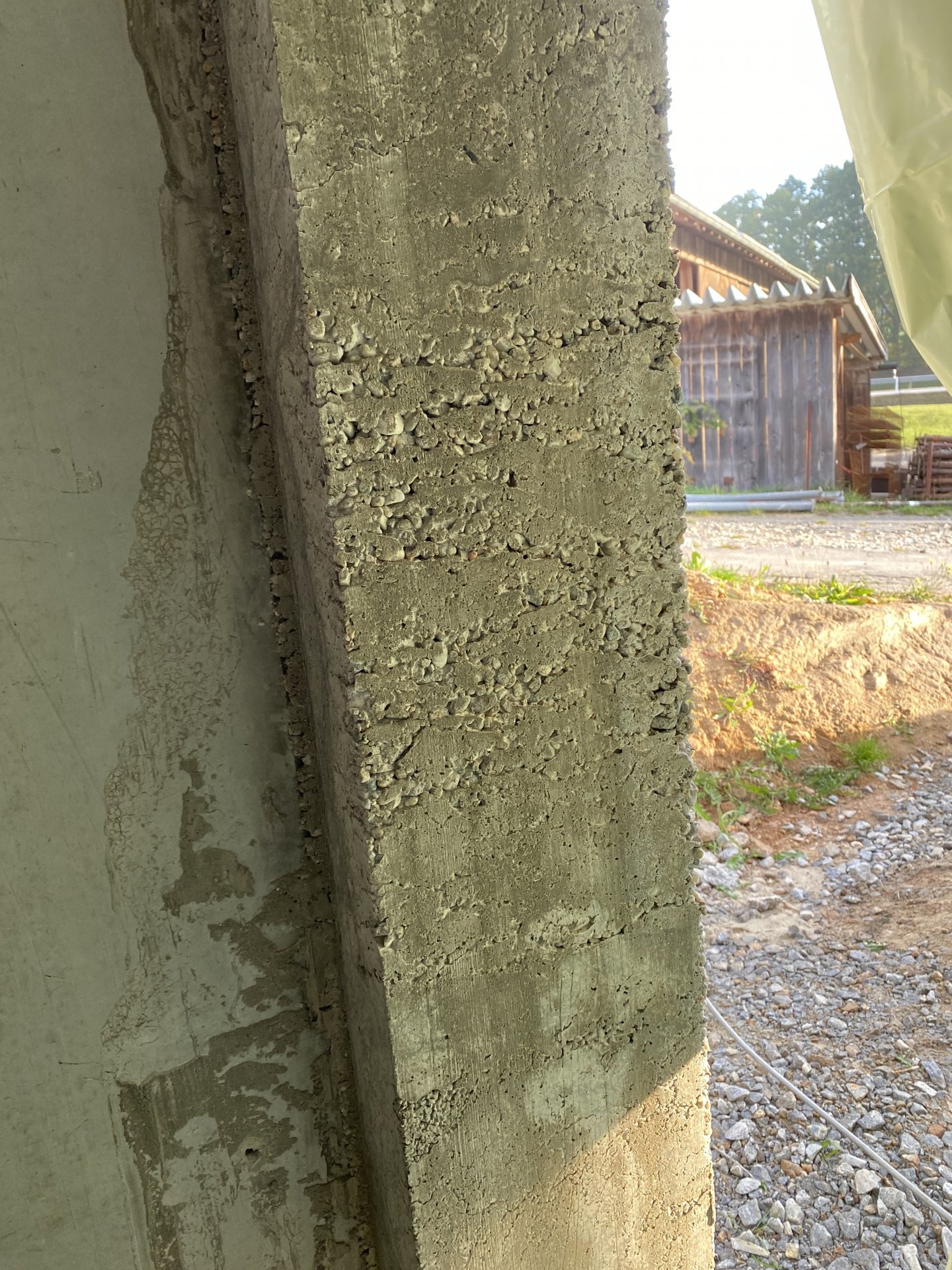

    wir haben eine weiße Wanne mit Wassereinwirkungsklassen W2.1-E und W2.2-E gemäß Bodengutachten, Nutzungsklasse A gemäß der DAfStb-WU-Richtlinie und radondicht in Auftrag an eine Baufirma gegeben.
    Als Konzept wurde Rissbreitenbeschränkung bei einer 25 cm dicke Bodenplatte mit 30 cm dicken Doppelwänden und Pentaflex-Blechen in den Fugen gewählt.

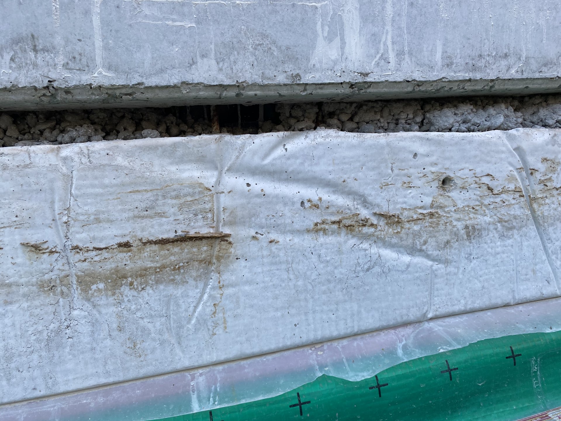

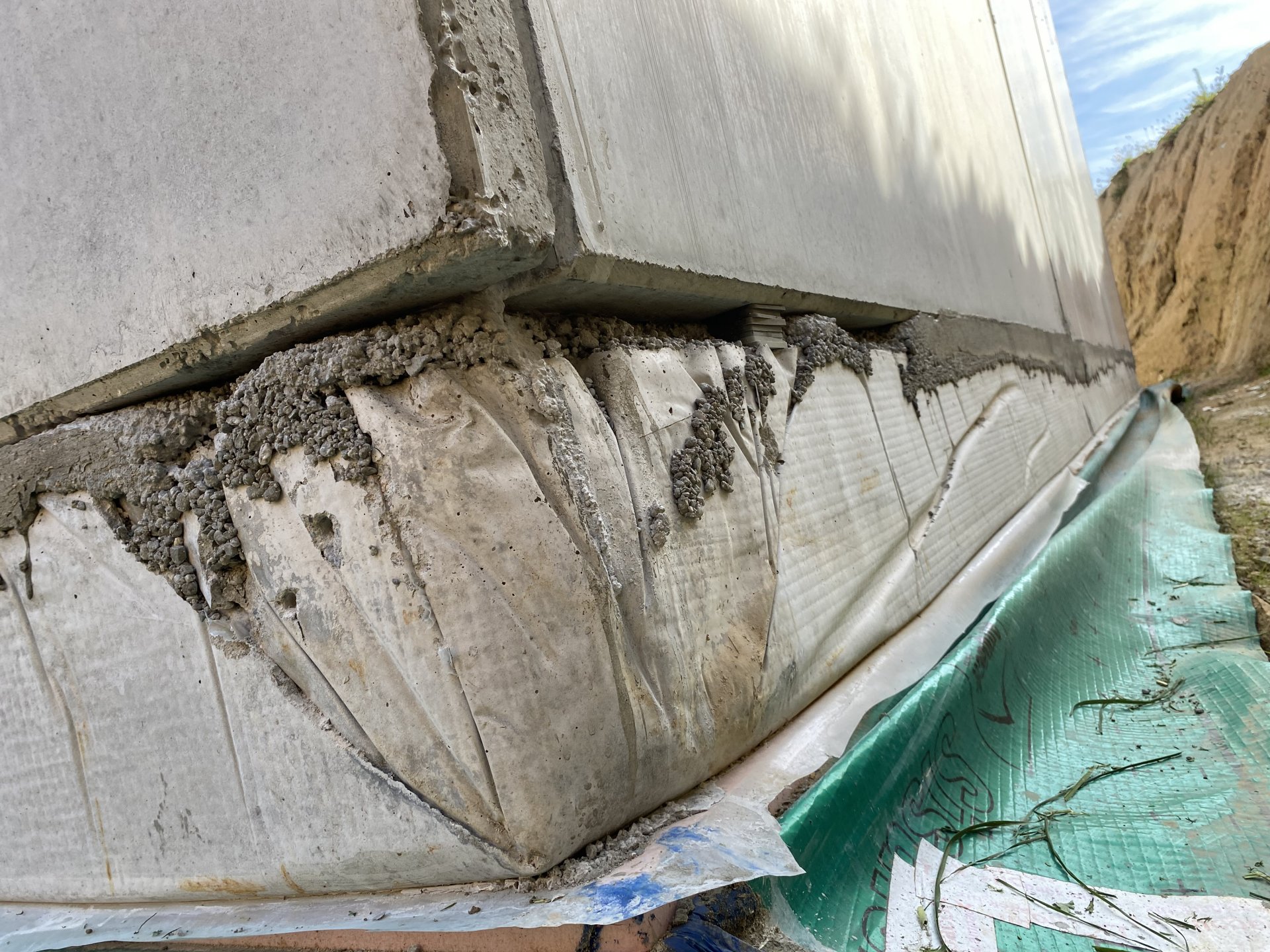

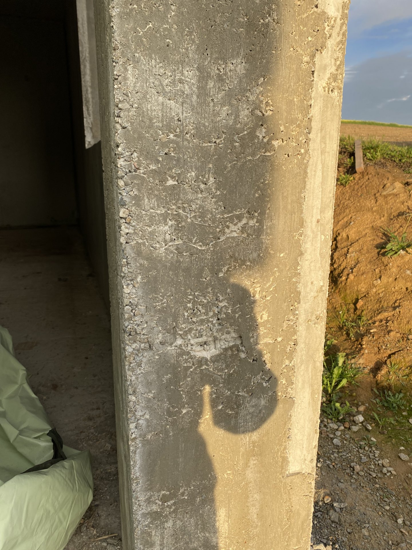

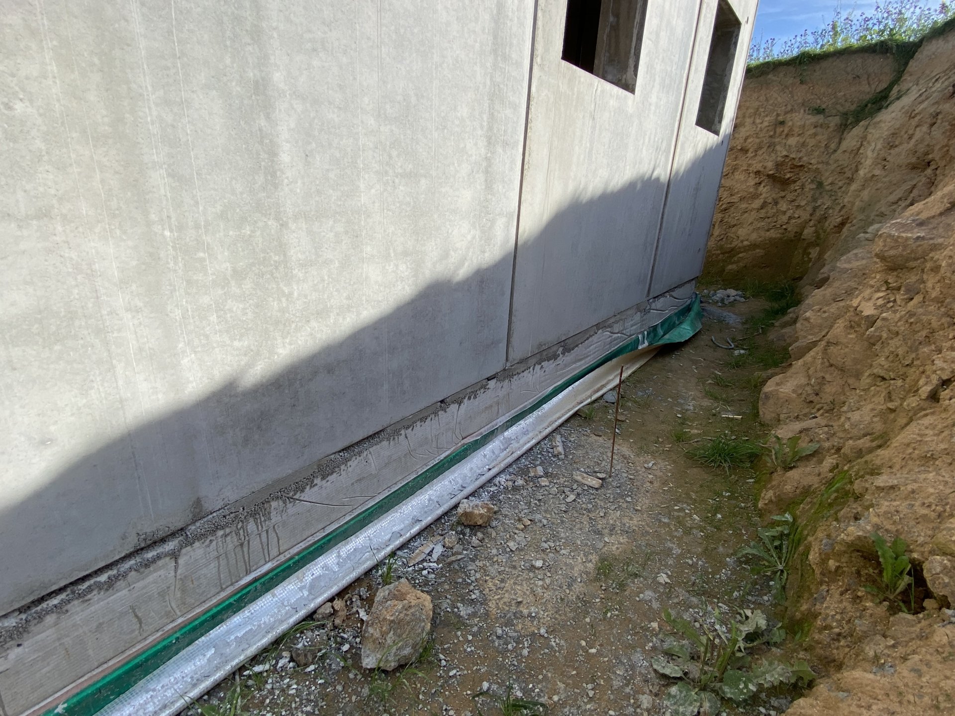

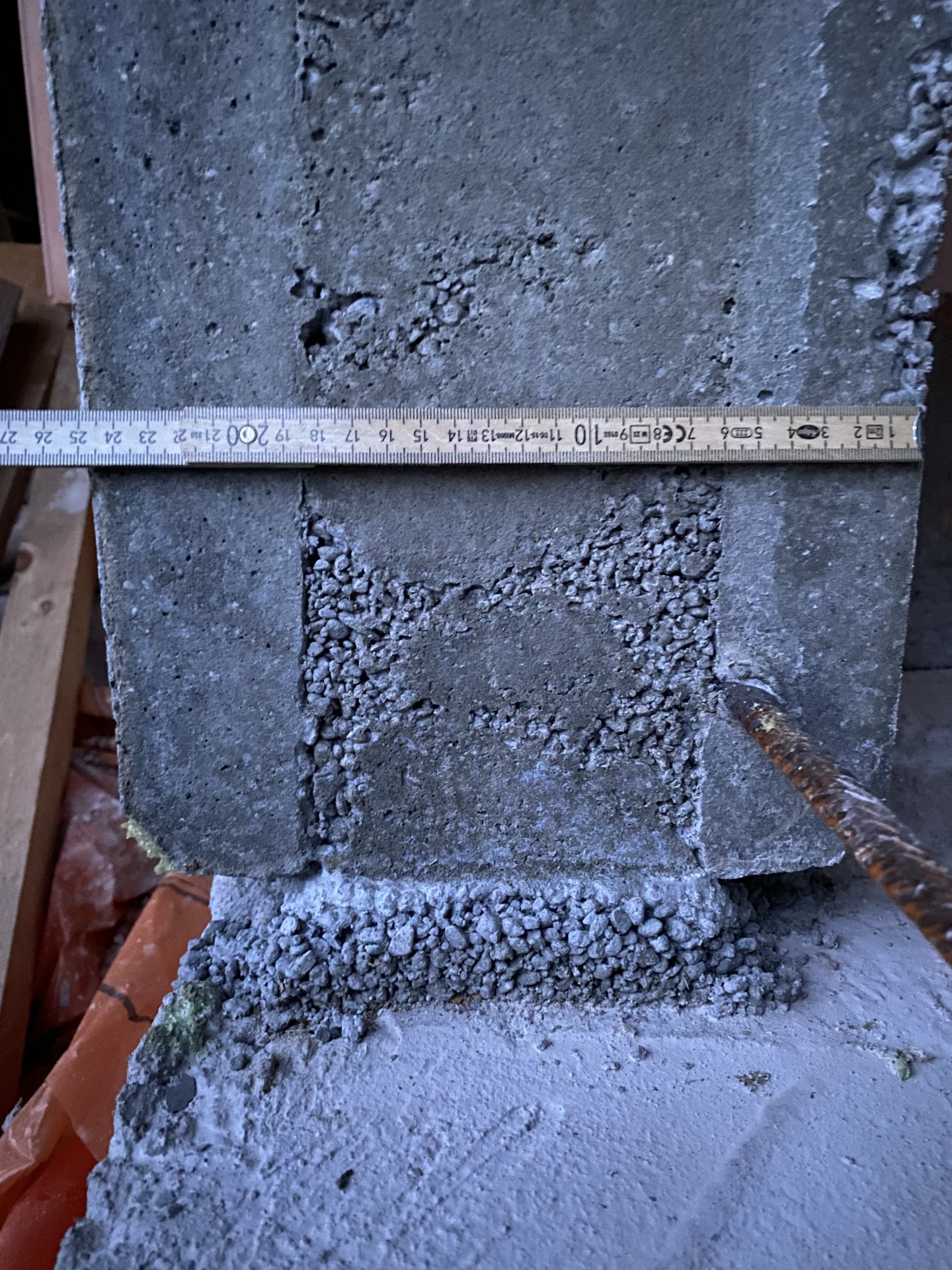

    Nach dem Betonieren zeigen sich massive Kiesnester und Fehlstellen im Beton, offenliegende Bewehrung und offenliegendes Pentaflex sowie unvollständig ausgebildete Fugen an unzähligen Stellen. Nach Regen auf die Kellerdecke ist Wasser in die Fugen eingedrungen und hat sich auf der Bodenplatte als Pfütze gezeigt.
    Kann soetwas noch zu einer weißen Wanne saniert werden? Ist eine schwarze Wanne eine sinnige Alternative oder sollte ein Abbruch in Erwägung gezogen werden.
    Vielen Dank für eure Unterstützung.
