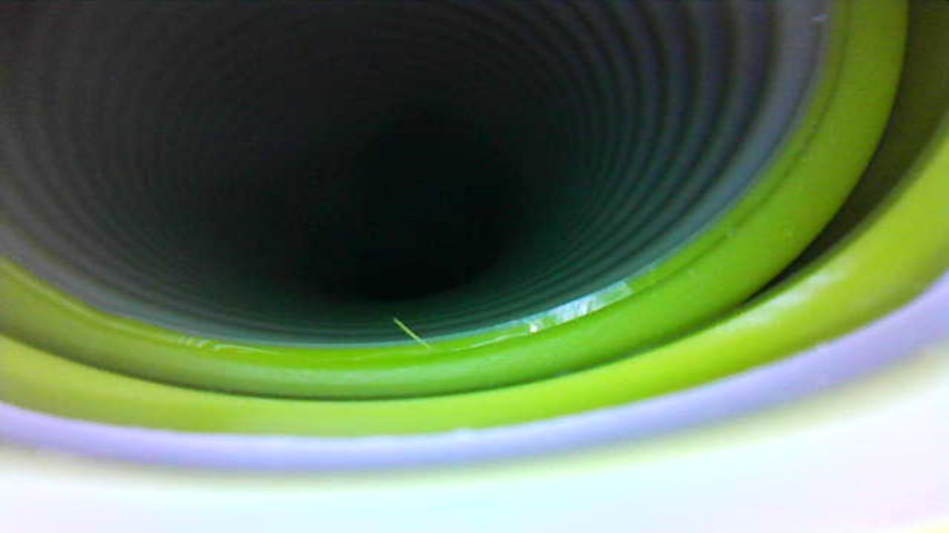

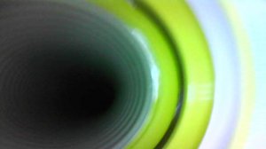

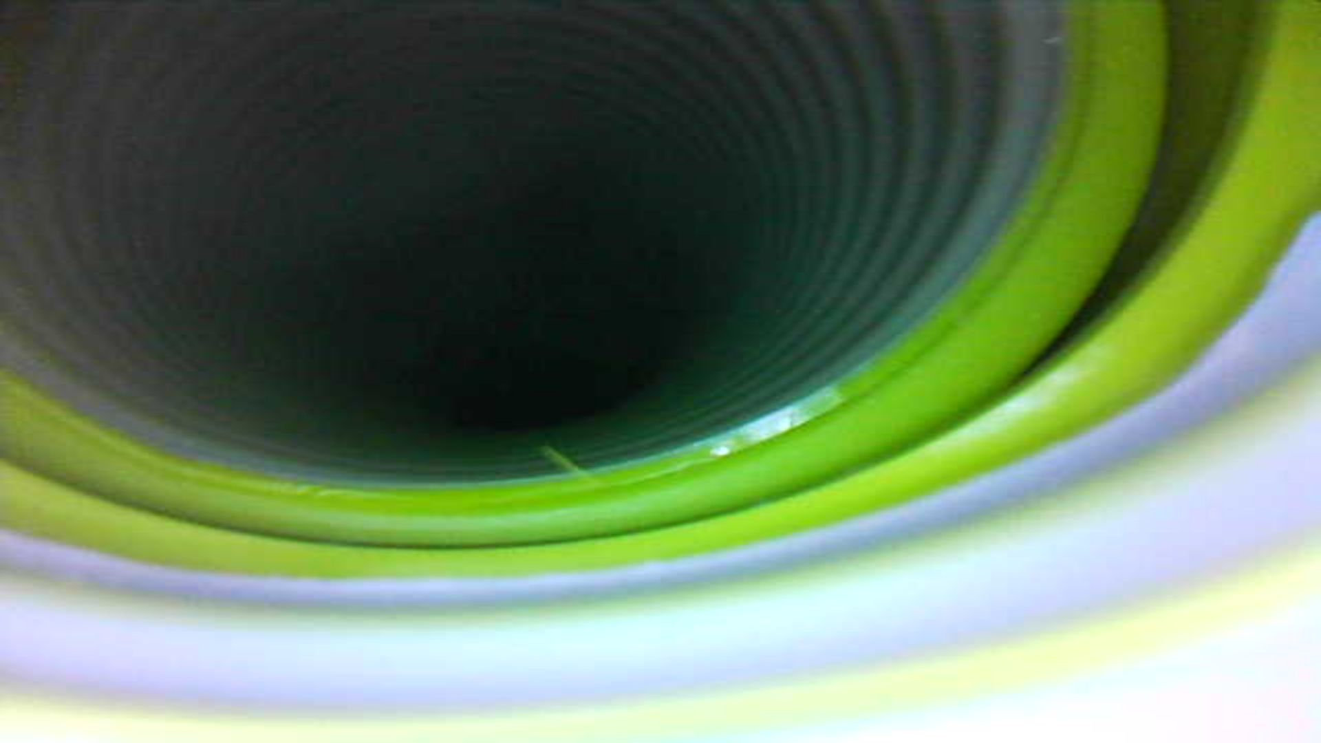

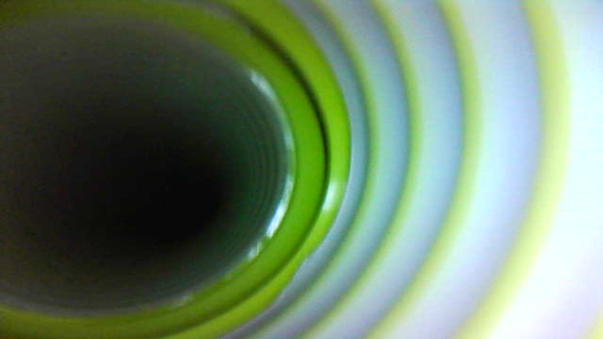

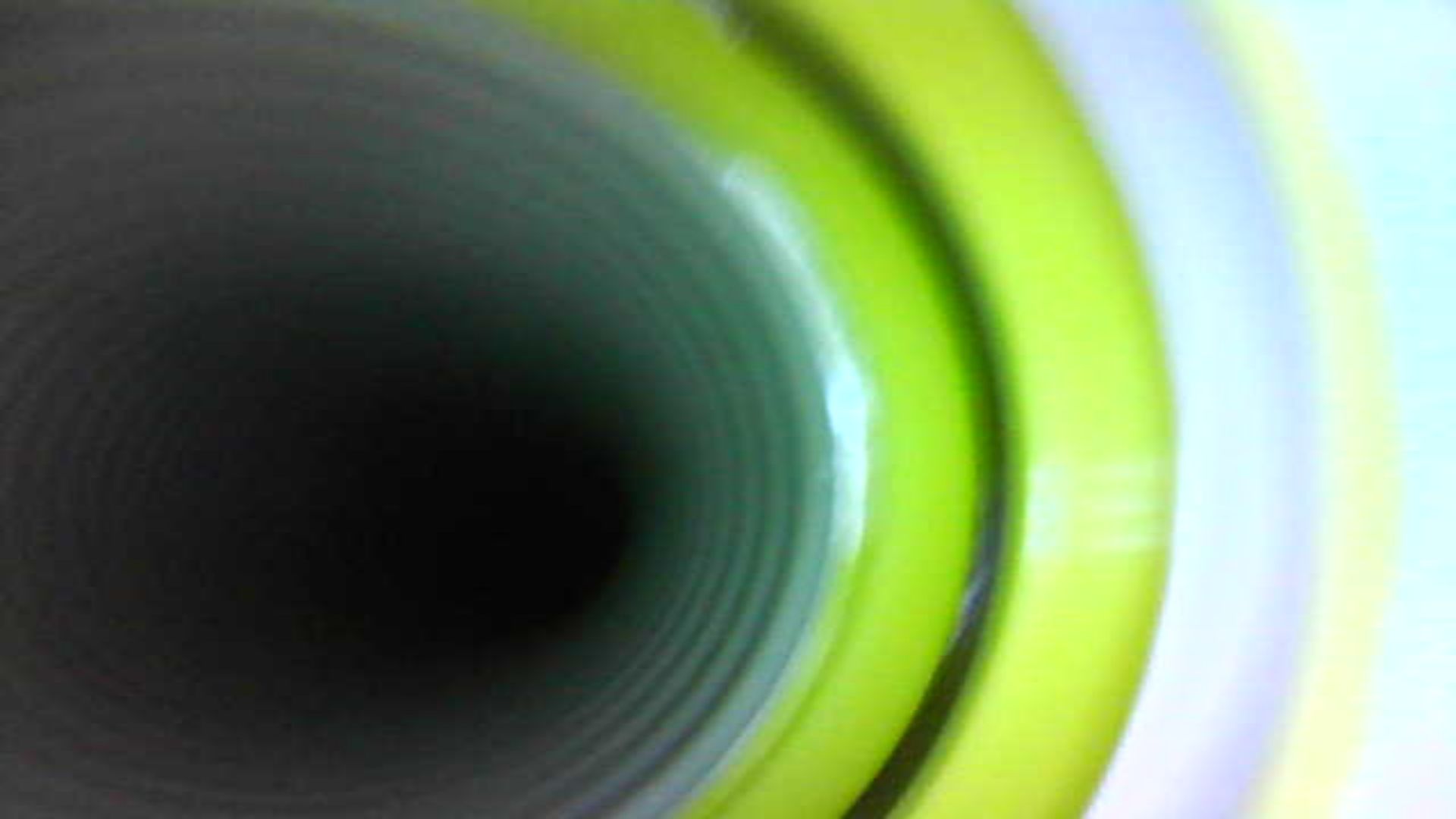

    Guten Tag, ich habe seit einen Jahr einen Rechtstreit mit meinem Sanitär. Weil er sie Lüftungsanlage nicht fertig gemacht hat. Nun habe ich mal in die Rohre reingeschaut und habe gesehen das die Lüftungsrohre ineinander geschoben wurden um sie zu verbinden. Siehe Bilder
    Was könnte das für Auswirkungen haben?
    Oder ist das unbedenklich?

    Die Stelle ist übrigens unter dem Edteich bzw. Über der Decke (Fertighaus) könnten aber auch noch andere Stellen sein. Komme nicht überall mit der Kamera hin

    ohne das Wolf System zu kennen: Hier wurden wohl 2 verschiedene Querschnitte verwendet (sonst würde das eine Rohr nicht in das andere passen). Auch bei Wolf gibt es "spezielle" Verbindungsmuffen. Dennoch halte ich das in Ihrem Fall für unbedenklich solange das einigermaßen Dicht ist. An Ihrer Stelle würde ich prüfen ob Dichtungsringe um das innenliegende Rohr angebracht wurden.
    Grüße
