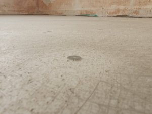

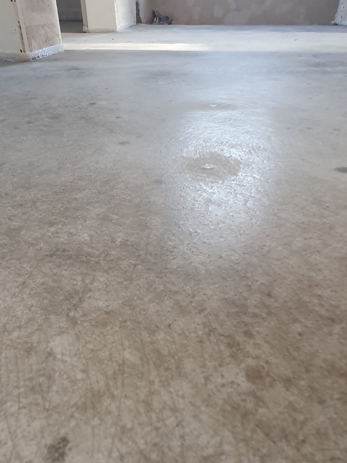

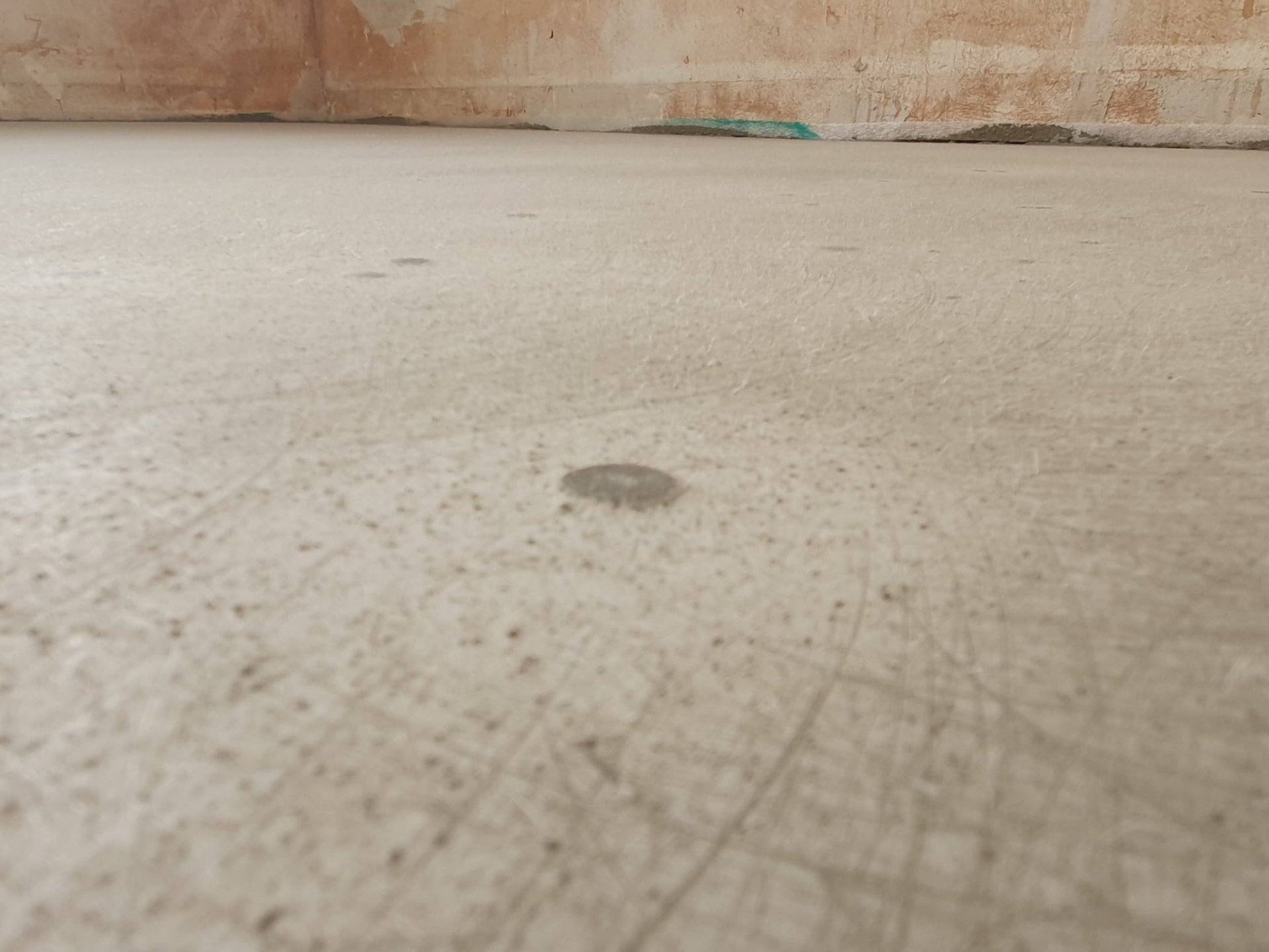

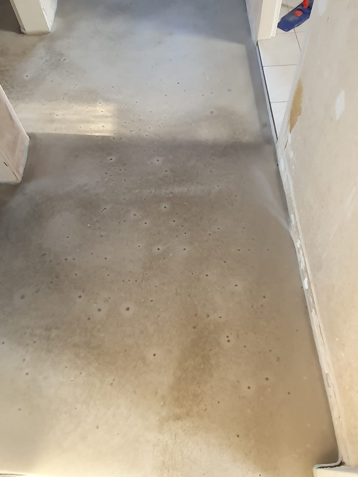

    wir haben eine Firma beauftragt, um uns mehrere Räume mit Ausgleichsmasse oder Nivelliermasse behandeln zu lassen.
    Uns ging es vorallem darum, einen ebenen Grund zu haben, damit wir darauf ohne Probleme Vinyl verlegen können.

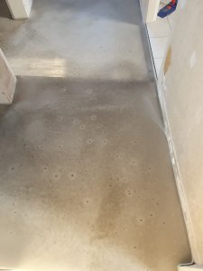

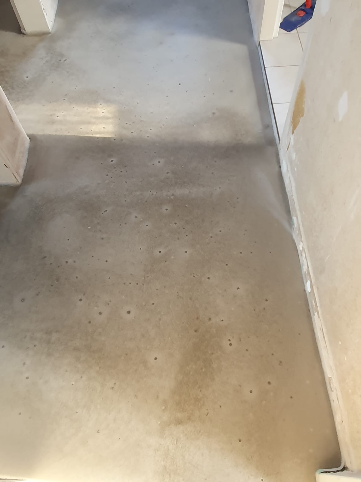

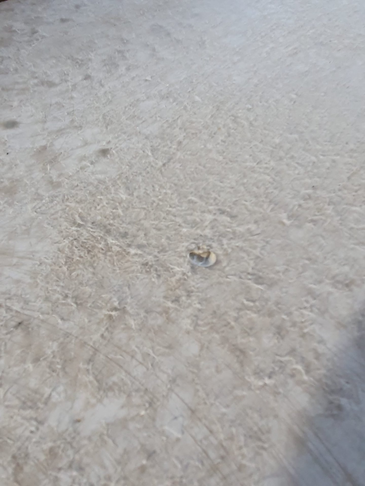

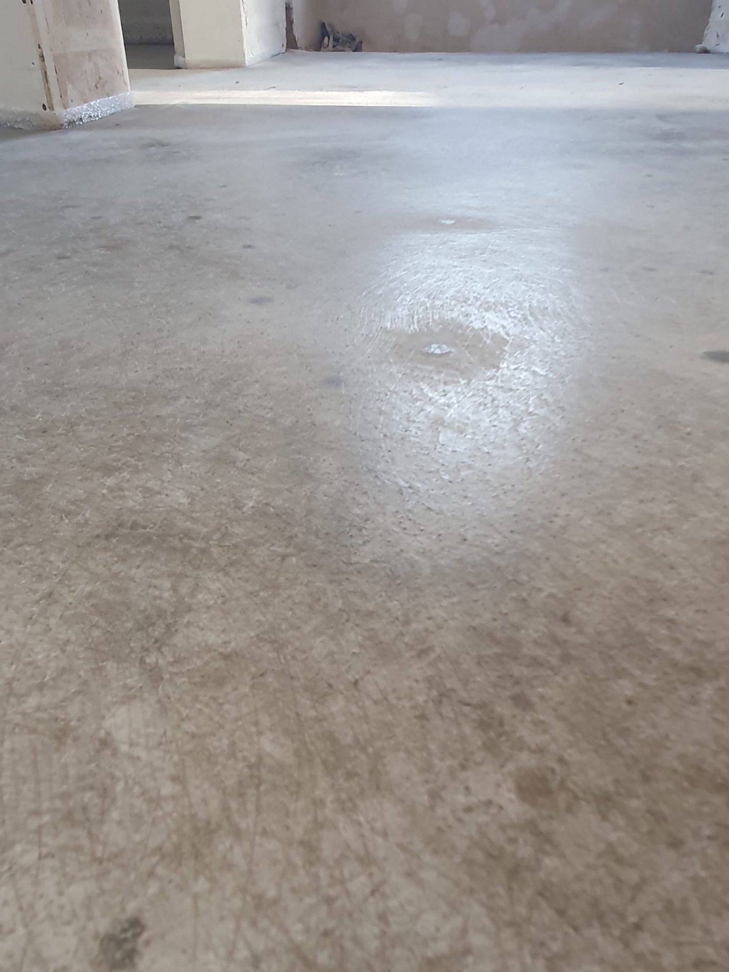

    Freitags waren also die Handwerker da und heute (Montag) haben Sie den Boden nochmal abgeschliffen, weil viele Blasen im Boden waren (für weitere 2 Räume waren Sie eh da).

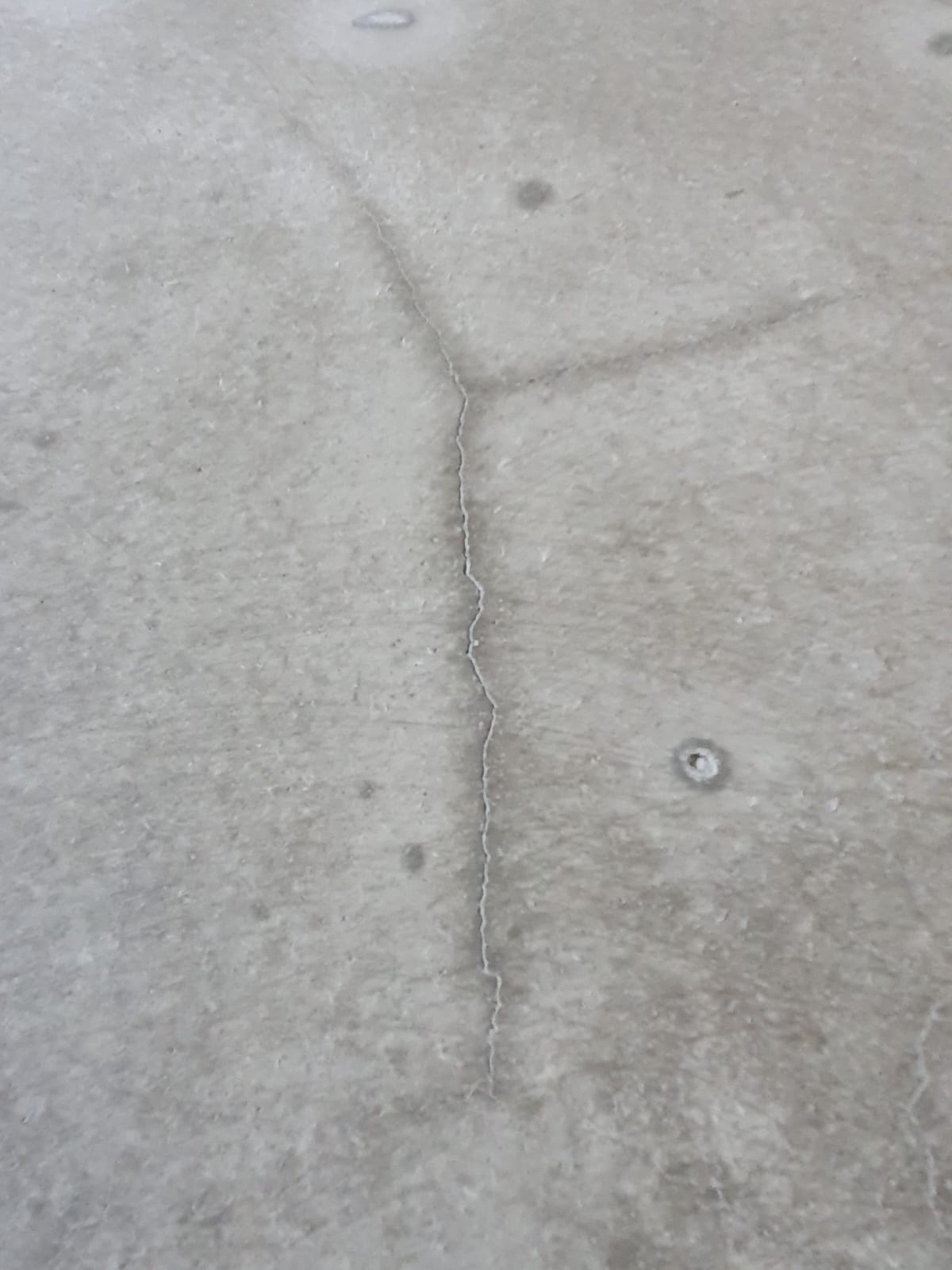

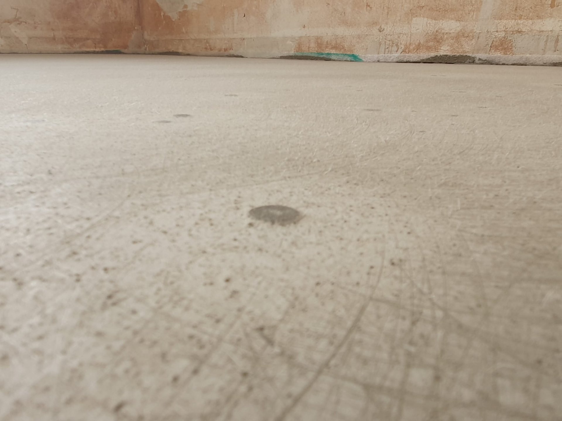

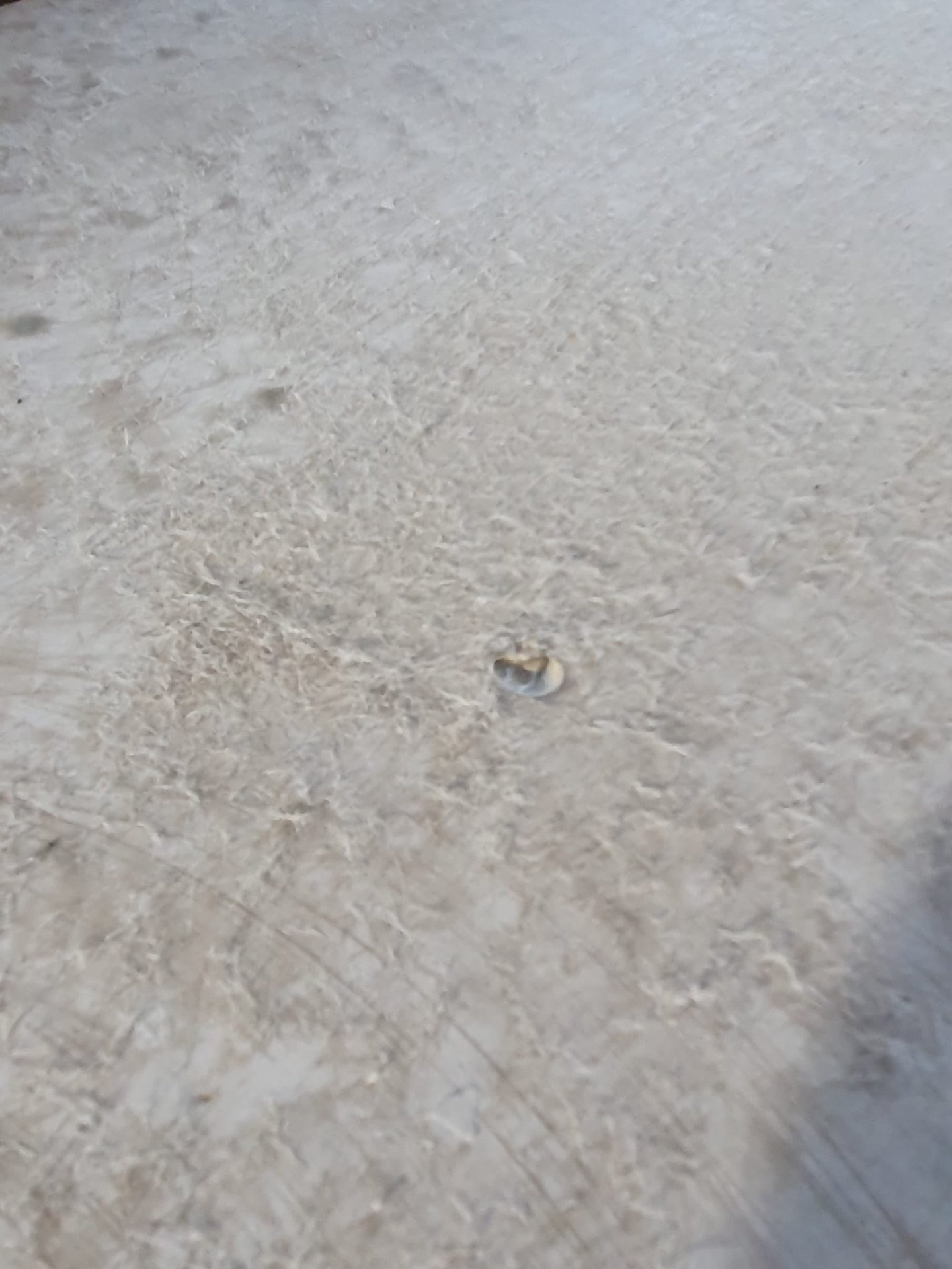

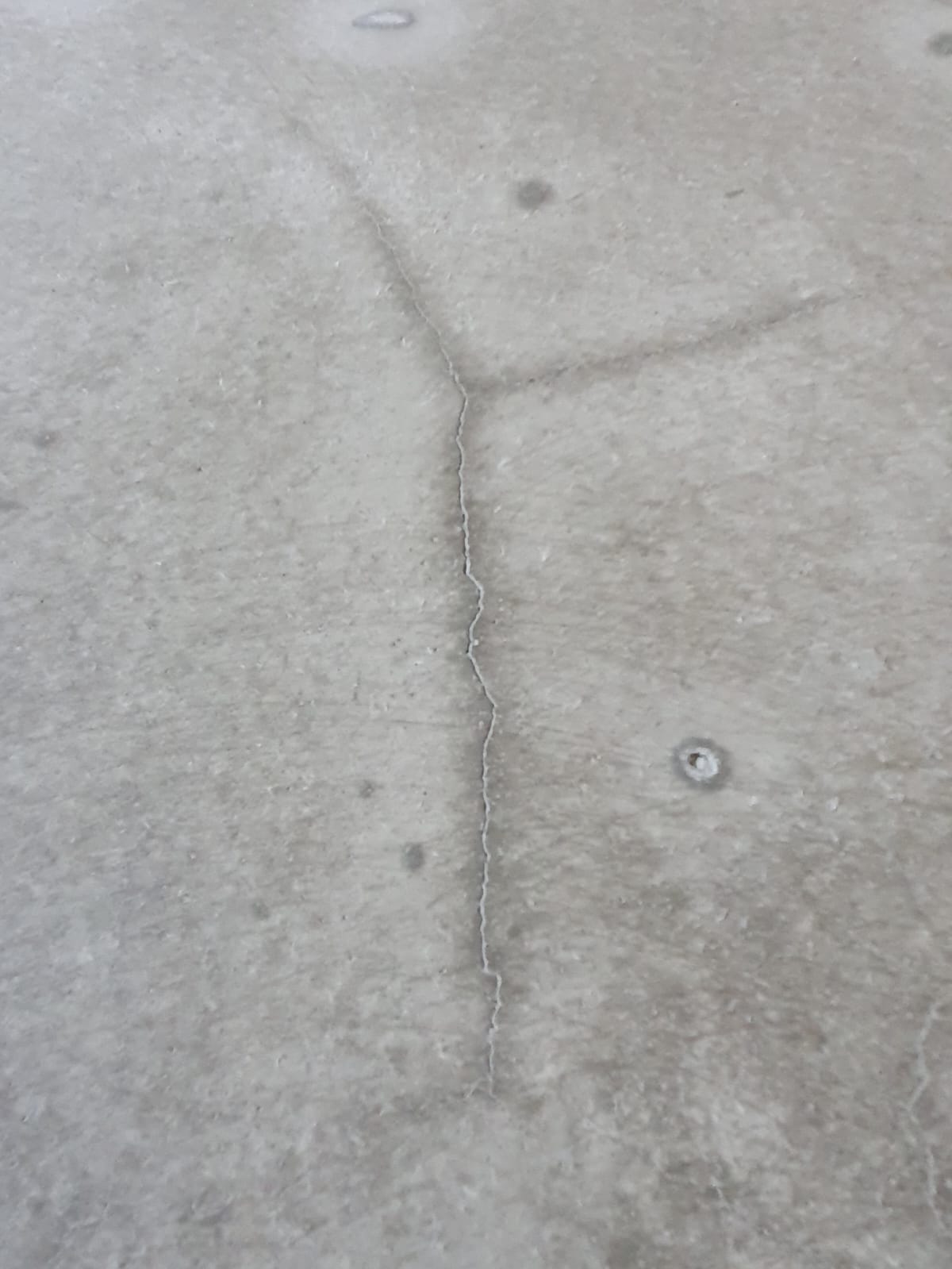

    Nachdem mein Mann von der Arbeit kam, fand er viele Löcher und regelrechte Krater im Boden vor. Zusätzlich stellenweise Risse.
    Es ist zu erwähnen, dass darunter erst wohl Bitumen und dann irgendwas mit Kunstharz verklebt war. Der Firmenchef sagte am Telefon, dass die Blasen davon kämen - mag ja sein, aber er hat es sich ja vorher angeguckt.
    Wir sind momentan etwas ratlos - immerhin haben wir bisher "nur" eine Anzahlung geleistet.
    Wir fragen uns nun: in wie weit müssen wir das akzeptieren? Ist das noch normal? Wir finden nein. Jetzt haben wir eben andere Unebenheiten als vorher.
    Wie können wir weiter vorgehen?

    Was wurde bezüglich der Oberflächenbeschaffenheit explizit vereinbart?
    Wenn ihr mal einen Hammer nehmt und mit der breiten Seite flach einfach über den Boden streicht, klingt das überall gleich, oder klingt das im Bereich der Risse auffällig "hohl"?
    Das was ich auf den Bildern sehe ist nicht dramatisch, diese kleinen Blasen sind oft egal oder innerhalb kurzer Zeit "zugespachtelt", das auf den Bildern ist nah an der Bagatelle.

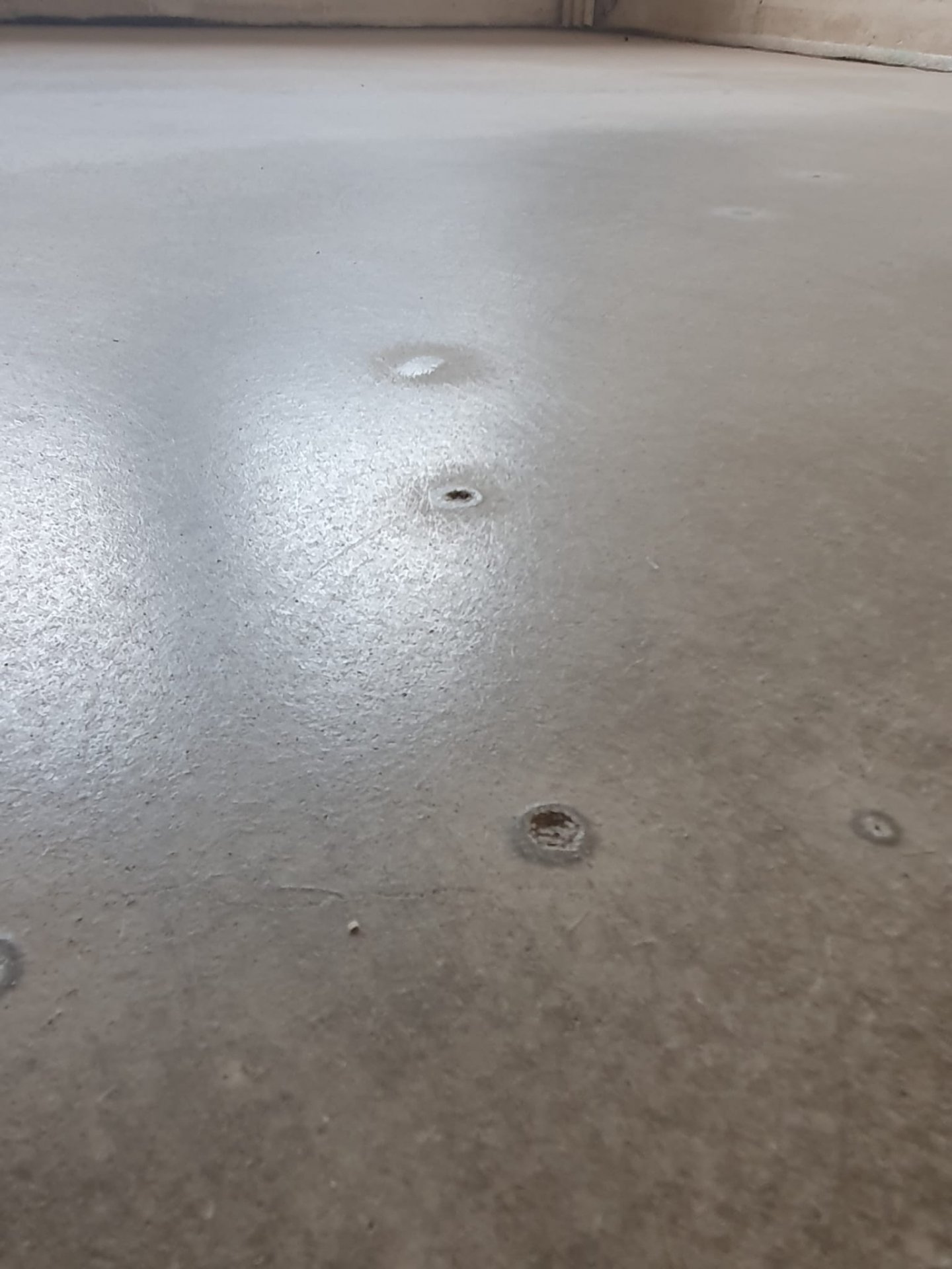

    Aber ist es Sinn der Sache, dass wir dann nochmals die Löcher ausbessern?
    Es war vereinbart, dass die Unebenheiten ausgeglichen werden sollen, damit wir eine ebene Fläche haben.
    Jetzt haben wir wie gesagt andere Unebenheiten.

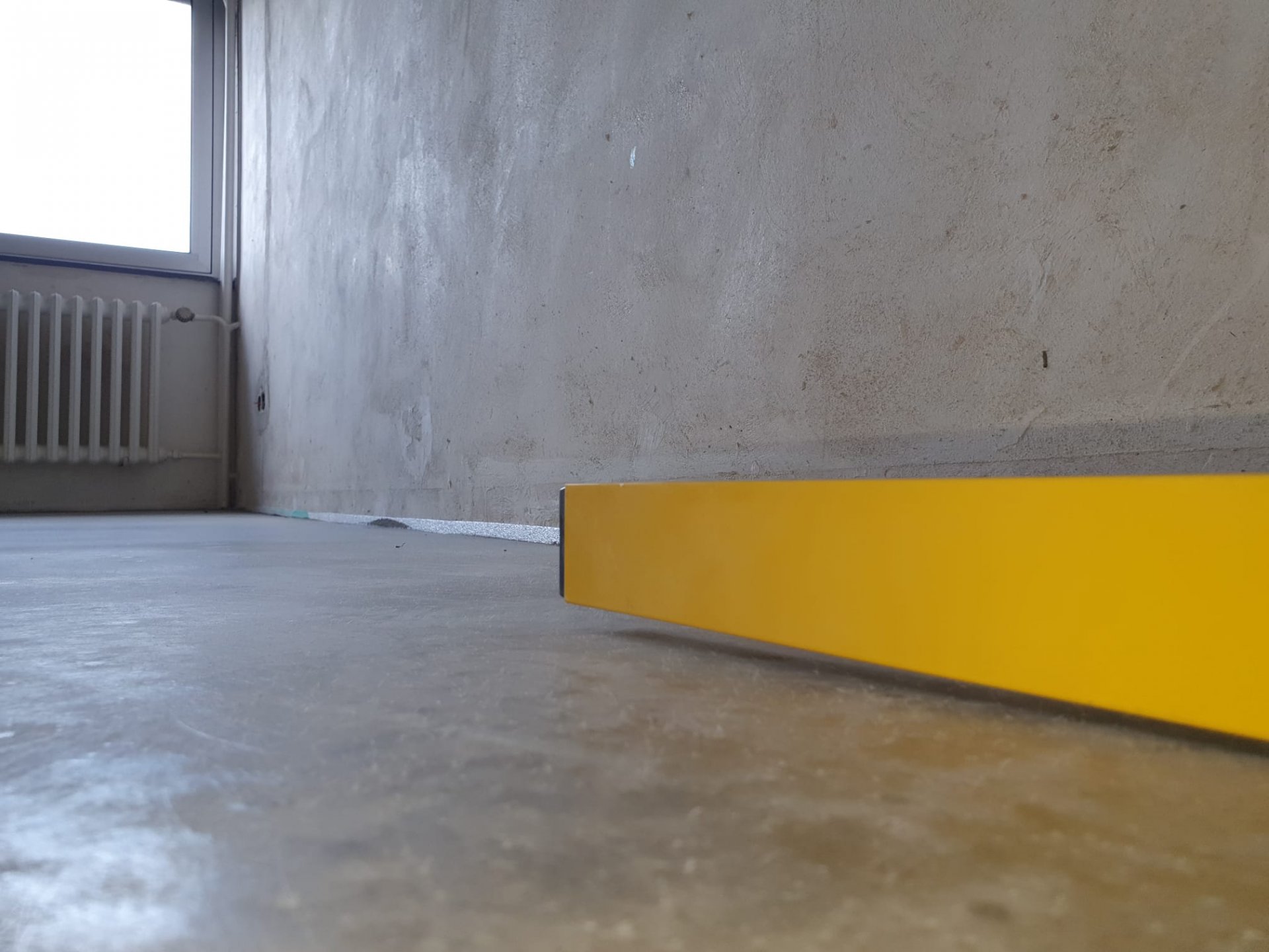

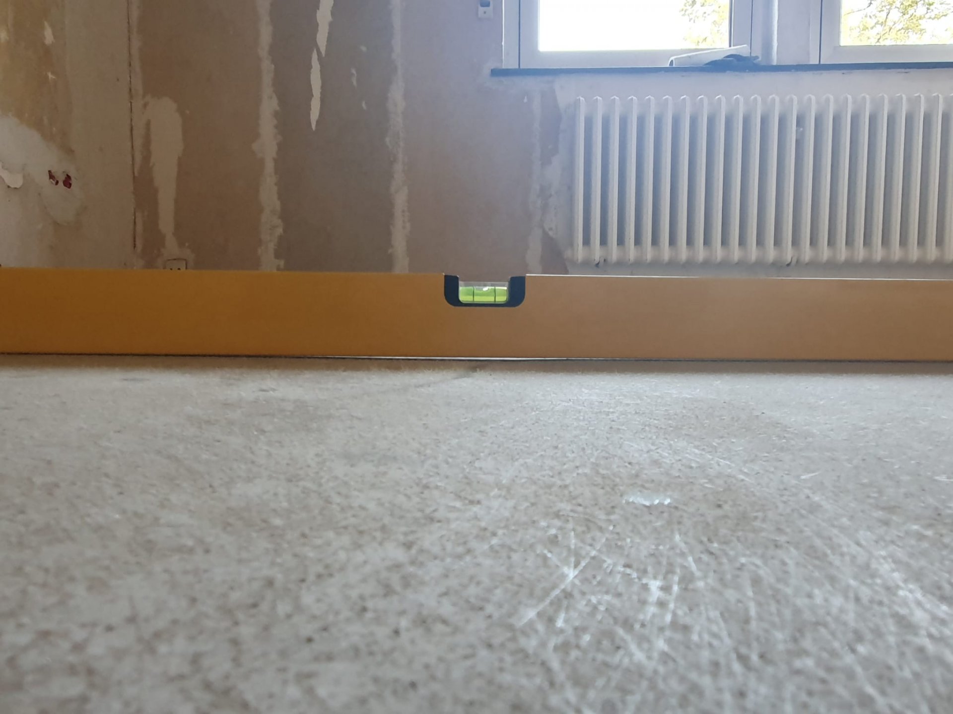

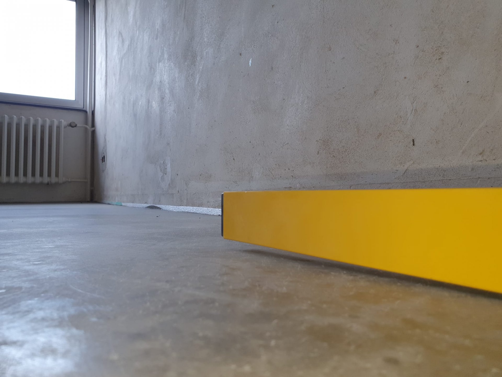

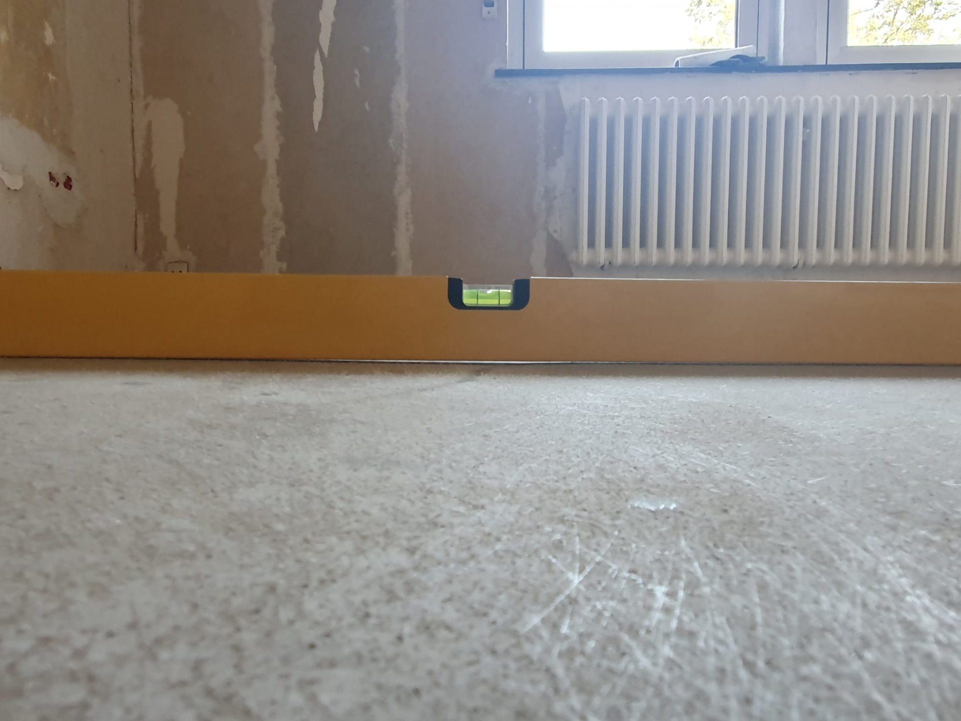

    Wenn er gerade ist - bei der Wasserwaage sieht es noch nicht wirklich nivelliert aus - dann wäre der Boden gut für alle Beläge. Die kleinen Löcher machen nichts.
    Wurde im Vertrag etwas besonderes vereinbart? Davon abgesehen, ja, Ihr regt Euch zwar grundlos auf - was aber nicht bedeutet, dass die Arbeit perfekt ist. Wenn ich eine glatte und ebene Fläche beauftrage, dann erwarte ich auch diese Eigenschaften beim Ergebnis. Also wird eine Mängelrüge schriftlich aufgegeben und zunächst einmal nicht bezahlt.

    Passiert wenn man Ausgleichsmasse vollflächig drübermacht.
    Besser ist es vorher zu messen. Löcher anzeichnet und nur dort ausgleicht.
    Wenn man eine 2m Alu Richtlatte drüberlegt sollte es zum belegen mit Parket, Laminat etc max 3mm Löcher haben.
    Dann ist es ok.
    Risse, Imperfektionen usw sind in der Ausgleichmasse egal so lange die fest am Unterboden klebt.

    Es gibt die DIN 18202 in der steht welche Toleranzen da zulässig sind. Dort gibt es die Tabelle 4 für solche "flächenfertigen Oberflächen" die Zeilen 3 und 4 und das sind zwei "Qualitätsstufen", einmal für gewöhnliche Anforderungen und einmal für erhöhte Anforderungen. Hier wird das mal ausführlich erklärt:
    Technik (architekt-buxtehude.de)
    Es ist bei euch fraglich ob die Zeile 3 oder 4 vereinbart war. Ich würde mich erstmal auf den Standpunkt stellen, dass da wegen des "Planungsgesprächs" nur die Zeile 4 gemeint sein kann, aber drauf ankommen lassen würde ich es nicht. Der versuch ist gestattet und sogar angeraten...
    Von den zwei Fotos mit Unebenheiten ist das eine mit dem kleinen Schlitz wohl noch innerhalb jeder Toleranz, beim Zweiten weiß man es nicht, so wie auf dem bild darf man die Latte nicht hin halten, das ist keine "normmäßige" Meßmethode...
    Die Risse sind ein anderes Thema, das können vollkommen unbedenkliche Schrumpf-/Sackrisse sein, oder da können sich wegen dem Bitumen/Kunstharz (was auch immer das sein soll) Hohlstellen gebildet haben. Der "Hammertest" gibt erste Hinweise darauf, ob die Nivelliermasse stellenweise hohl liegt...

    Du bekommst ein glatte Oberfläche für deinen Belag. Die hast du auch.
    Wenn der Fussboden von einer Ecke zur anderen Ecke 5 cm abfällt (schief ist) wird das natürlich nicht korrigiert. Das kannst / willst du gar nicht bezahlen.
    Du musst endlich auch mal sagen, daß ihr den Vinyl selber verlegen wollt und das noch nie gemacht habt.
    Die paar Löscher werden beim Belaglegen mit zugespachtelt und gut ist es .....

    Ich würde mir an eurer Stelle eine Richtlatte besorgen und schauen wie eben alles ist.
    Sind irgendwo Löcher über 3mm = anzeichnen und ausgleichen. Ausgleichsmasse gibts im Baumarkt (auf Körnung achten - gibts für verschiedene Ausgleichsdicken).
    Trittschalldämmung und Vinyl drauf. Fertig.

    Da sind ein paar Milimeter Masse drauf gekommen, Fläche schön glatt, vorh. Unebenheiten etwas "egalisiert".......und gut.
    Ist da überhaupt ein Estrich drunter ?
    Welche Etage ?

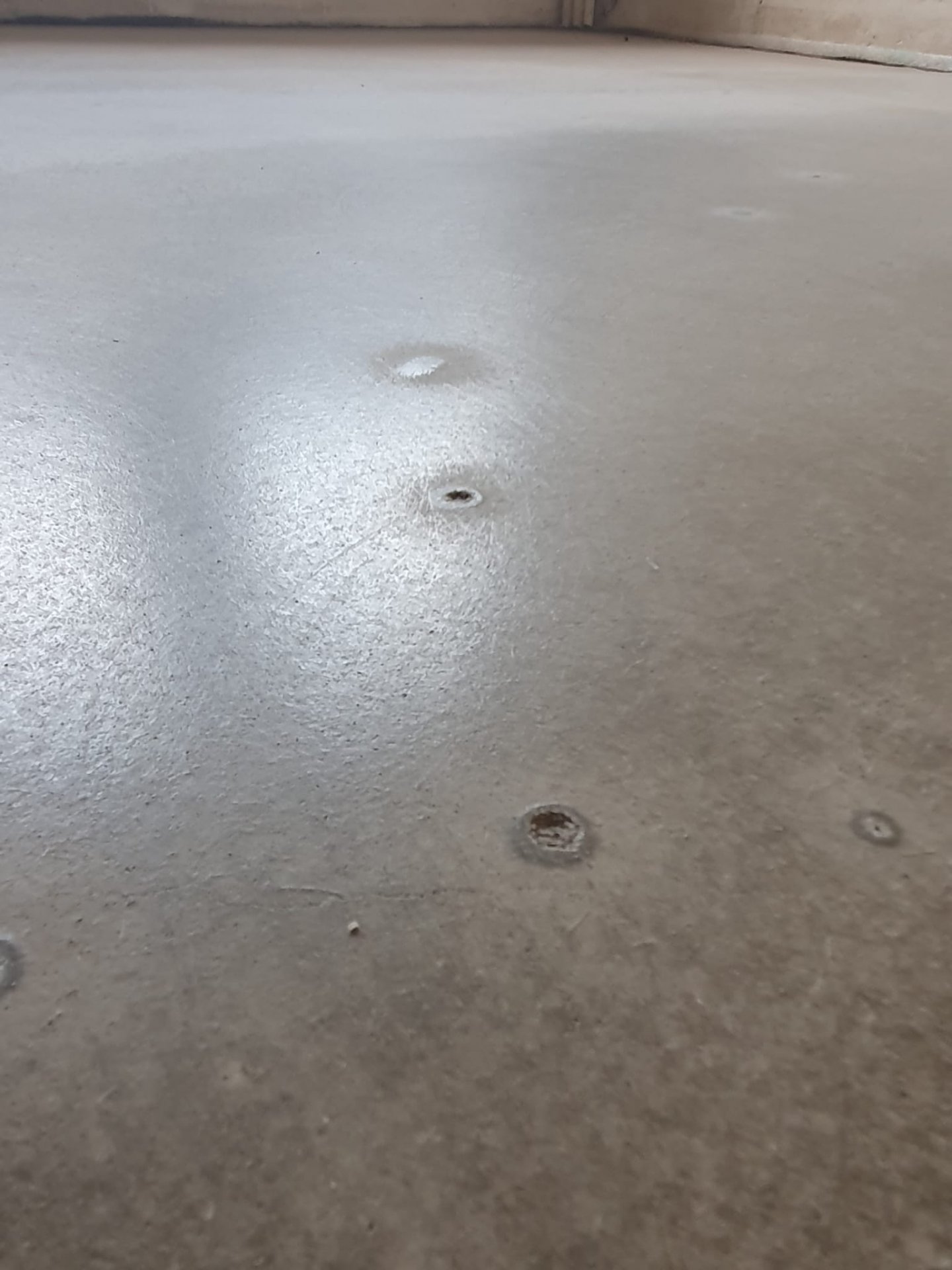

    In diesem Fall seht ihr Bilder aus dem OG, unter der Masse ist soetwas wie Kunstharz (bräunlich-gelbliche Masse), womit PVC-Platten verklebt waren, darunter wurde Bitumen angebracht (leicht erkennbar, da unter dem gelblichen schwarze Masse zu erkennen ist) was darunter ist, kann ich nicht sagen.

    So ein paar Tage später: die Firma hat nachgearbeitet, jetzt ist alles glatt und eben
    Dafür hat sich jetzt ein langer Riss gebildet, bei dem es sich auch hohl anhört
