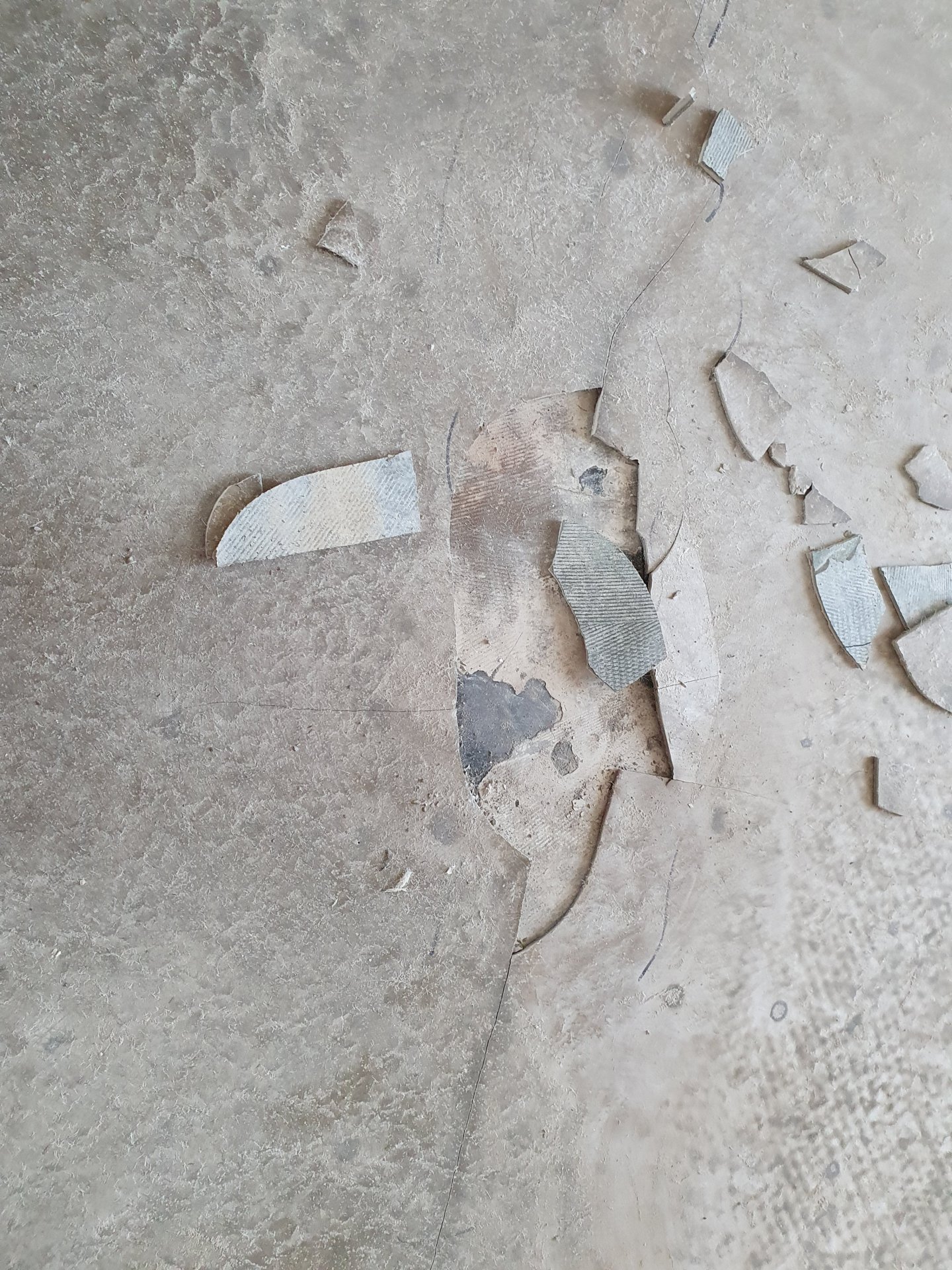

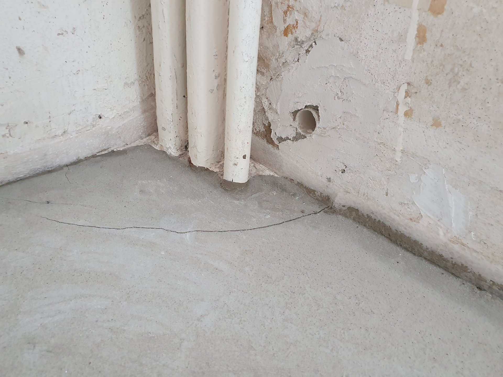

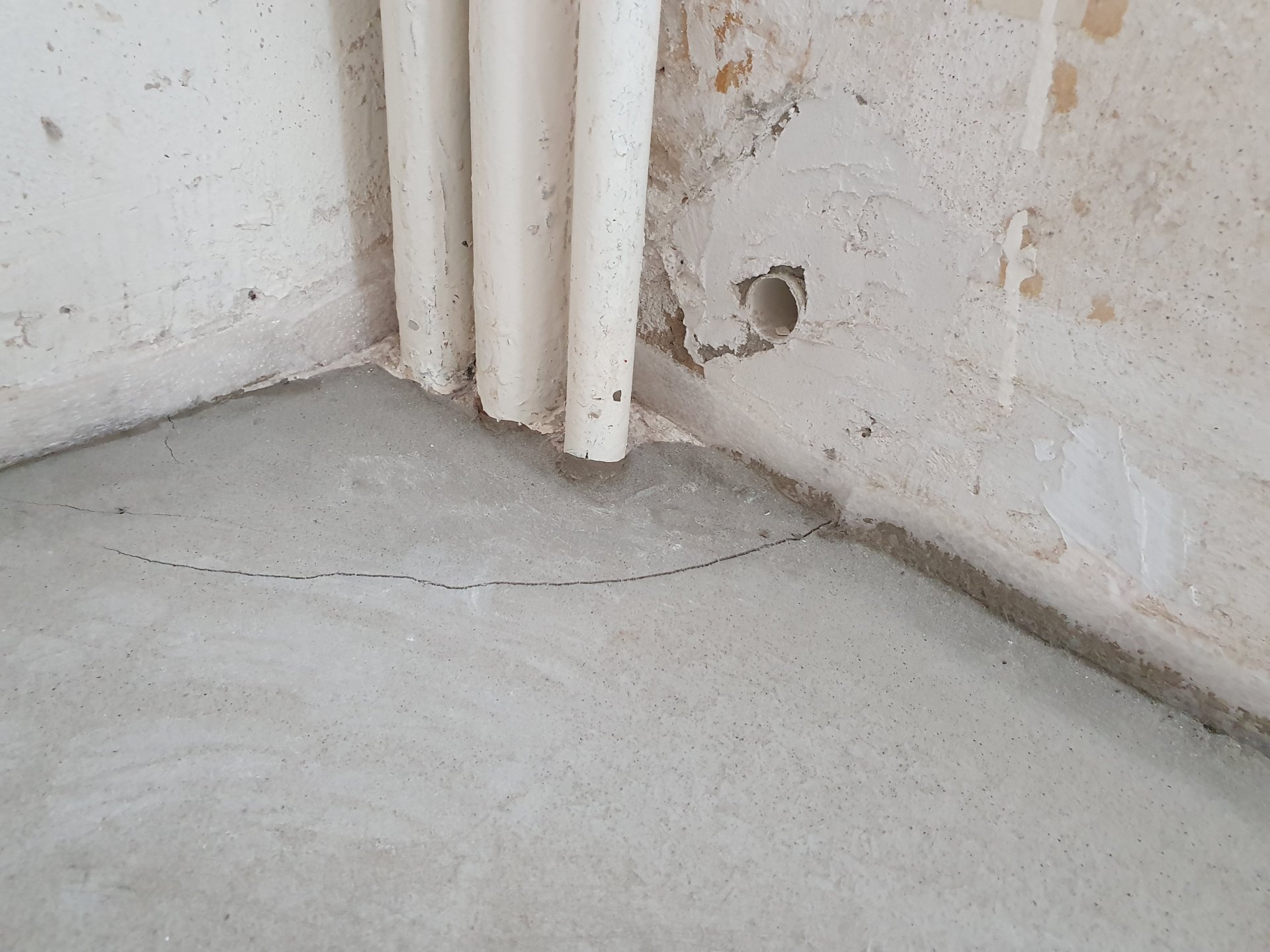

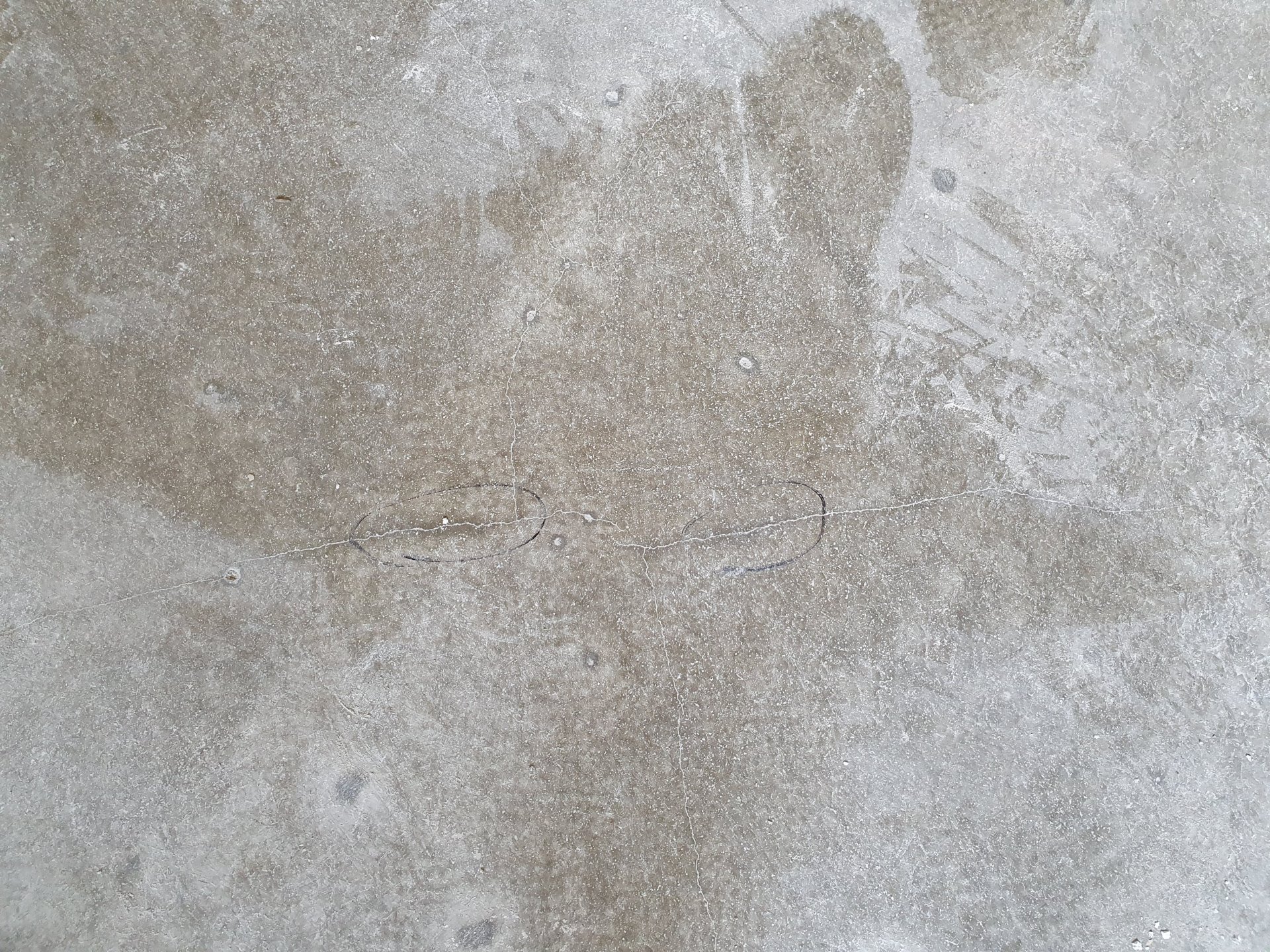

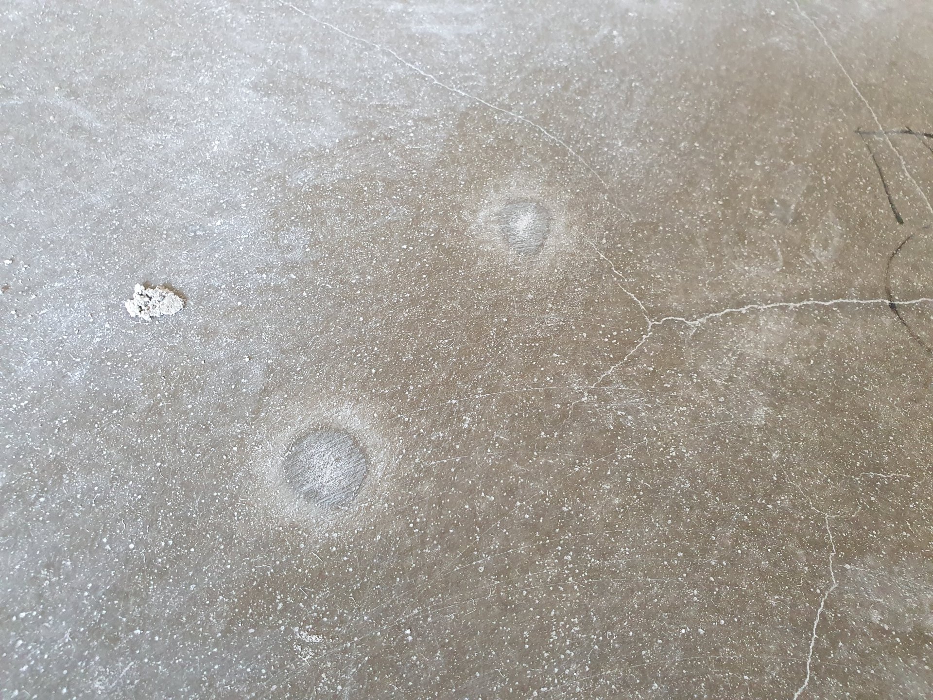

    Einmal aufklopfen und neu ausgleichen.
    Sonst macht Ihr das Vinyl drüber, irgendwann reisst das darunter und ihr habt den unebenen Salat und nachgebende Vinylplatten bei jedem drübergehen.

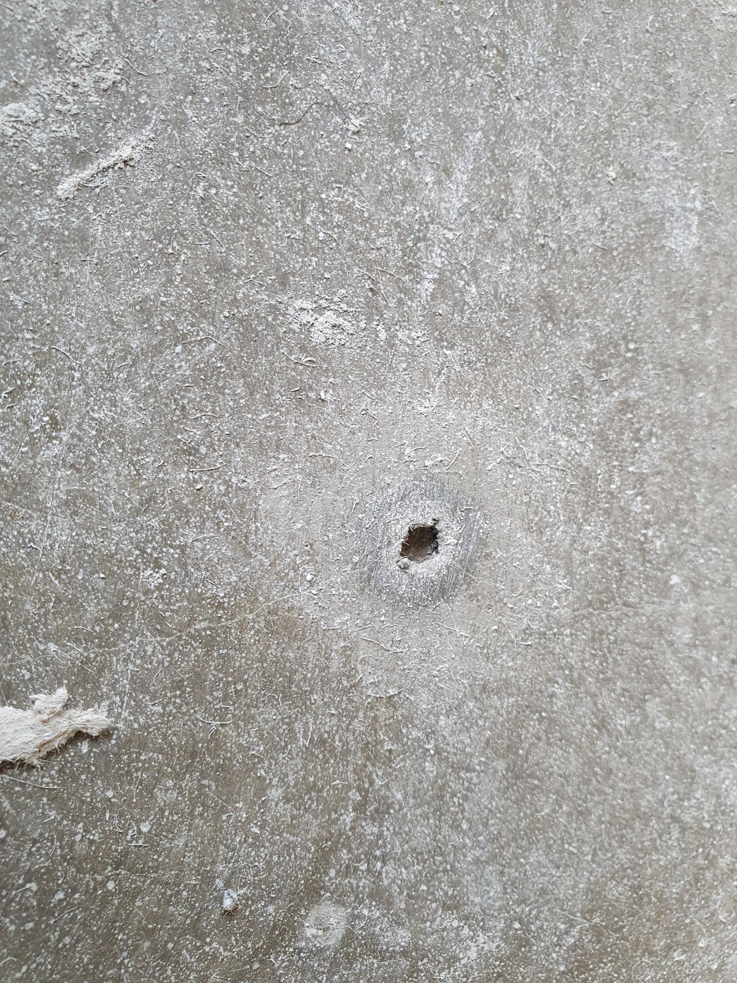

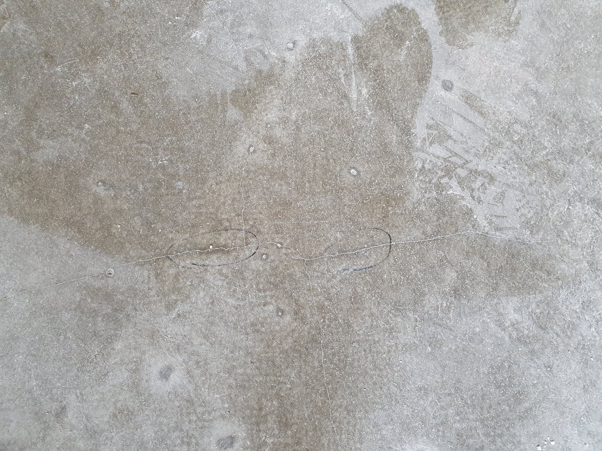

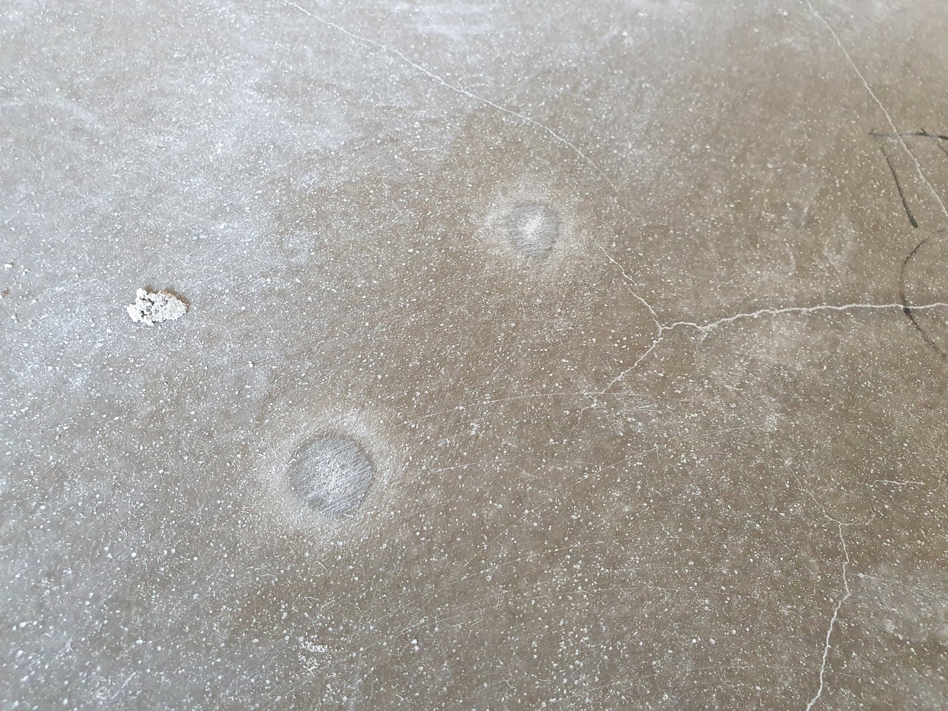

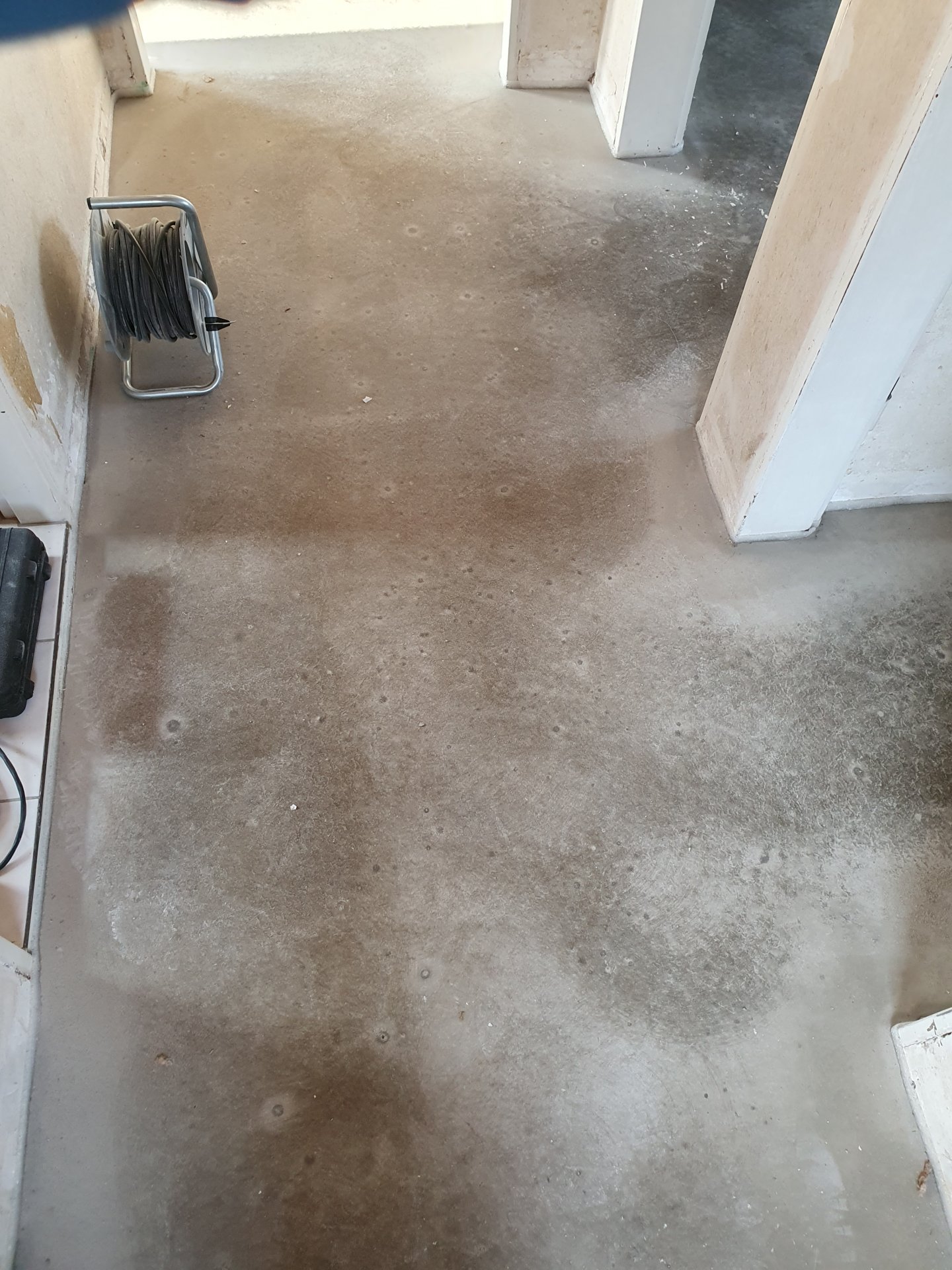

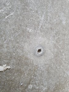

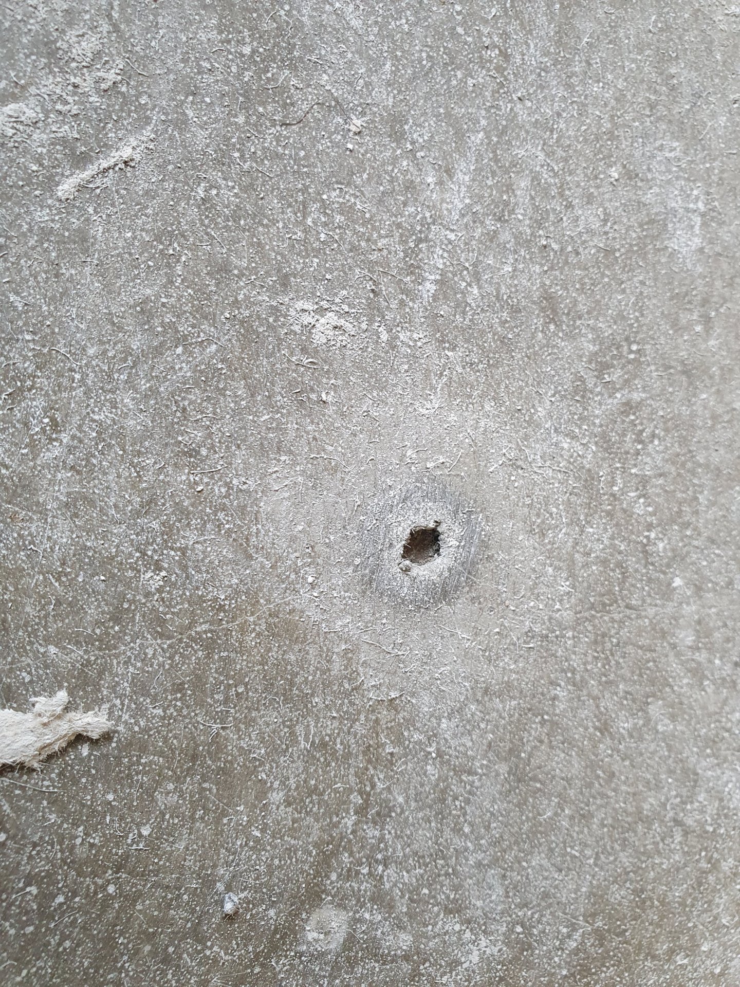

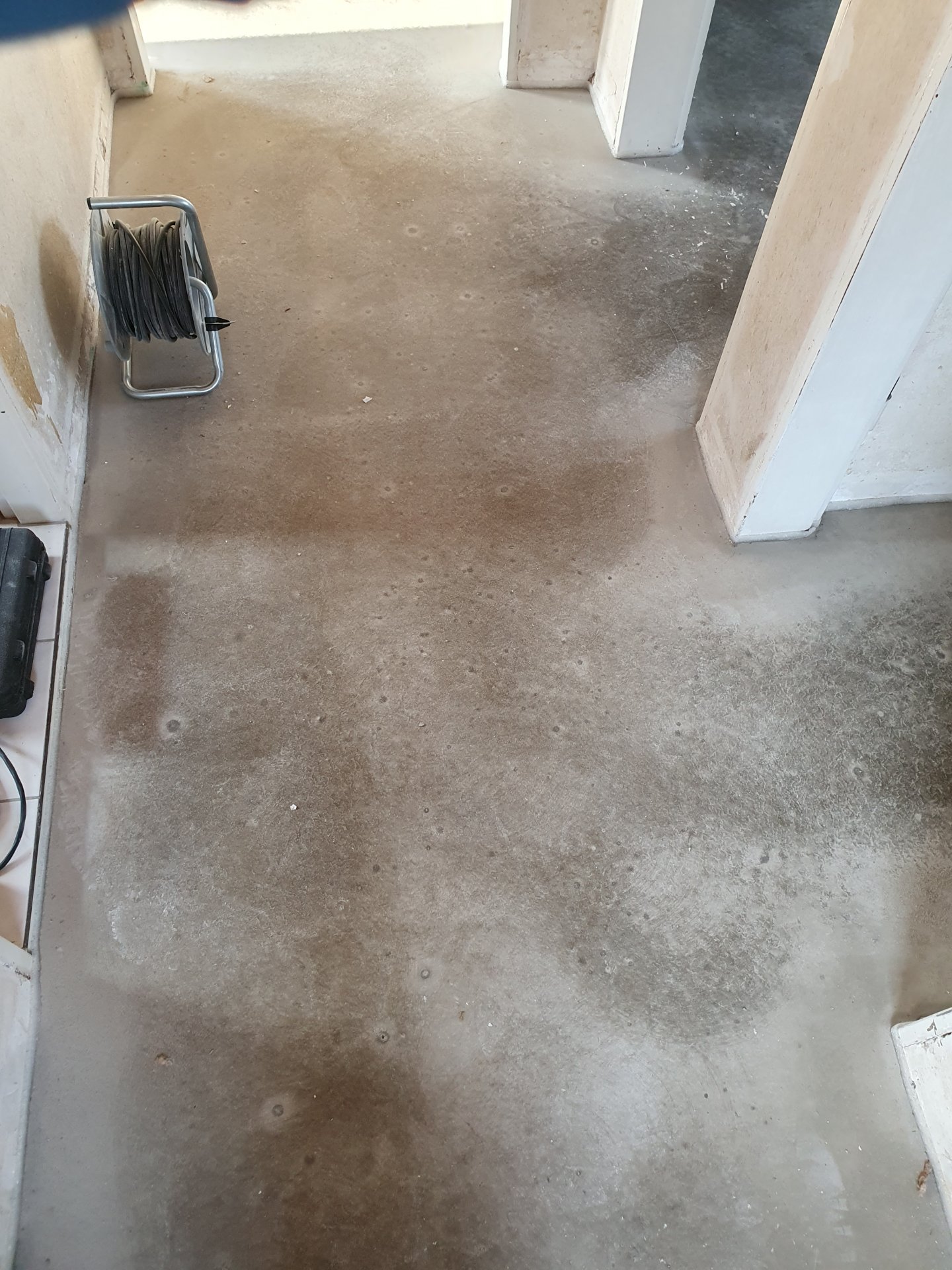

    Es gibt leider weiterhin Probleme. Es bilden sich immer mehr "hohle Risse".
    Heute kommt der Firmenchef nochmal vorbei, um sich ein Bild zu machen.
    Andere Handwerker, die wir wegen anderer Dinge im Haus hatten, haben alle gesagt: was ist das denn für ein Murks und haben uns empfohlen, die gesamt Nivelliermasse inklusive Untergrund entfernen zu lassen.
    Mal sehen, was der Herr sagt, der nächste Schritt wäre wohl eine Mangelanzeige.

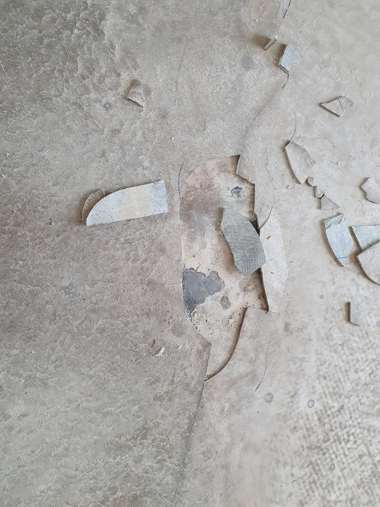

    Hallo Pusteblume
    Bild 1 ist das wichtigste Bild.
    Man sieht die unterschiedlichen Schichten.
    Vermutlich sind nun zwei Ausgleichschichten übereinander. Oder unter dem neuen Ausgleich ist die alte Kleberschicht.
    1.
    Gibt es überhaupt ein Foto, von vorher, bevor der neue Ausgleich drauf kam ?
    2.
    Welche Vorarbeiten haben deine Handwerker durchgeführt, bevor sie den neuen Ausgleich gegossen haben ?
    3.
    Welches Produkt / Produkte haben deine Handwerker verwendet ?

    Es stand drin(im Kostenvoranschlag), dass der Untergrund geschliffen werden sollte, danach gereinigt und abgesaugt.
    Ob die das gemacht haben, keine Ahnung, ich stand leider nicht daneben, habe in der Zeit andere arbeiten im Haus erledigt.
    Fotos von vorher gibt es nicht wirklich, nur ein paar wenige. Vielleicht hat mein Mann mehr davon.
    Im Kostenvoranschlag steht drin: eine quarzmodifizierte Spezialhaftbrücke und dann noch kunststoffvergütete, schnelle, faserarmierte Nivelliermasse.
