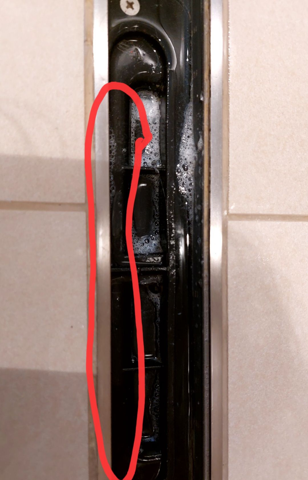

    Wir haben ein Haus gekauft und im Zuge der Sanierungen auch unser Bad gleich mal Altersgerecht umbauen lassen. Nun hat die Firma sehr gepfuscht. Die Wände sind alle schief, auchbdie Koffer. Aber ganz schlimm ist der Fliesenleger der Firma. Er hat die Dusche so gefliest, dass die teure Dallmer Duschrinne so eingefliest wurde, dass wir den Ablauf nicht mehr reinigen können und jetzt nach grad mal 5 Monaten Benutzung das Wasser nicht mehr richtig abläuft. Alle Fliesen sind schief und mit Mosaikfliesen kommt er gar nicht zurecht. Nun muss die Firma korrigieren und will uns den gleichen Fliesenleger schicken (" der hat es ja schließlich verbockt"). Wir möchten aber nicht, dass es der gleiche FL macht und bestehen auf einen anderen, weil wir befürchten, dass es wieder so schlecht wird.. die Firma hat auch einen noch einen anderen FL.
    Ist das möglich? Muss ich den alten FL nehmen?

    Ich hab das Problem mit der Rinne nicht verstanden. Was genau funktioniert da nicht? Wieso lässt die sich nicht reinigen? Die Abdeckung in der Mitte kann man doch rausnehmen. Dafür liegen immer Haken dabei.

    @SvenvH
    Das Problem ist, dass der FL das Körbchen mit eingefliest hat. Die Rinne sitzt schief. Ich kann es nicht rausnehmen zum Reinigen. Siehe Foto

    Oha na das muss man auch erst hinbekommen. Gerade im Duschbereich wird es immer schwierig sein, einen anderen Fliesenleger für korrekturarbeiten zu bekommen, da die Gefahr sehr groß ist, dass die Abdichtung beschädigt wird. Dann ist das Malheur richtig groß.

    Dann habe ich gerade versucht die Einbauanleitung der Rinne zu finden, scheitere aber daran den richtigen Typ auf den Bildern zu identifizieren. Aber wenn ich es dennoch richtig verstanden habe, dann ist das da auf dem Bild von dir ein „Totalschaden“… So wie ich es verstehe wird bei Dallmer dieser obere Edelstahl-Rahmen in eine Nut des Unterteils eingesteckt und da gibt’s integrierte Dichtungen ohne die das alles nicht richtig dicht ist. Um das derart versetzt wie auf deinen Bildern hin zu bekommen, muß man entweder den Rahmen oder das Unterteil kaputtschneiden, oder das Unterteil muß viel zu tief sitzen… Man kann das überhaupt nicht so machen wie auf dem Bild, ohne es ganz grundsätzlich falsch gemacht zu haben.
    Ich würde mir das mal anhand der Einbauanleitung des richtigen Typs genau erklären lassen… Und, dass der Fliesenleger zB an einem zu tief gesetzten Ablaufkasten schuldig ist, ist nicht unbedingt richtig. Dass der an schiefen Fugen schuldig ist, wenn sowieso alles krumm und schief ist, auch nicht unbedingt, usw…
    Ich frage mich da halt, ob da überhaupt die Voraussetzung für eine ordentliche Fliesenlegerarbeit vorhanden sind. Das muss dich zwar nichts angehen, weil da müßte dein Vertragspartner im Falle eines Falles eigentlich selbst draufkommen, aber das halt als Hinweis, weil wenn es schon im Grundsatz Murks ist, dann rettet es der Fliesenleger alleine halt nicht mehr…

    Vom Prinzip her ist das schon richtig so. Da gibt es keine Dichtungen. Der Kunststoffrahmen wird auf die richtige Höhe abgeschnitten und dann die Rinne ins Kleberbett gedrückt. So kann das eindringende Wasser zwischen Fliese und Abdichtungsebene in den Ablauf abfließen. Man hätte nur die Position prüfen müssen, dann wäre das aufgefallen. Somal sogar Montagehilfen beiliegen, damit sowas nicht passiert.

    Ja stimmt, eine Dichtung scheint da keine zu sein... Man hat es aber halt trotzdem kaputt gemacht...
    Der obere Rahmen (siehe Bild aus #1) ist ein Fertigteil, an das laut Montageanleitungen unten ein "Einlaufstutzen" angeclipst wird. Man bekommt das Teil niemals so versetzt wie im Bild in #9 gezeigt montiert, ohne das ganze Ding "kaputt zu machen", bzw diesen Stutzen wegzulassen... Der Stutzen ist aber wohl eingebaut, diese viereckigen Löcher in dem Plastikteil seitlich, das sieht aus wie der Stutzen in den Montageanleitungen. Wie es aussieht hat man nur den Edelstahlrahmen oben versetzt eingebaut, was aber halt mindestens dazu führt, dass zwei Reihen Fliesen nochmal weg müssen, die Abdichtung evtl, nachgearbeitet werden muss, etc... Ganz so eben mal nebenbei zu "korrigieren" ist das jedenfalls nicht, es geht dann gleich wieder los mit den Fliesenchargen, usw...
