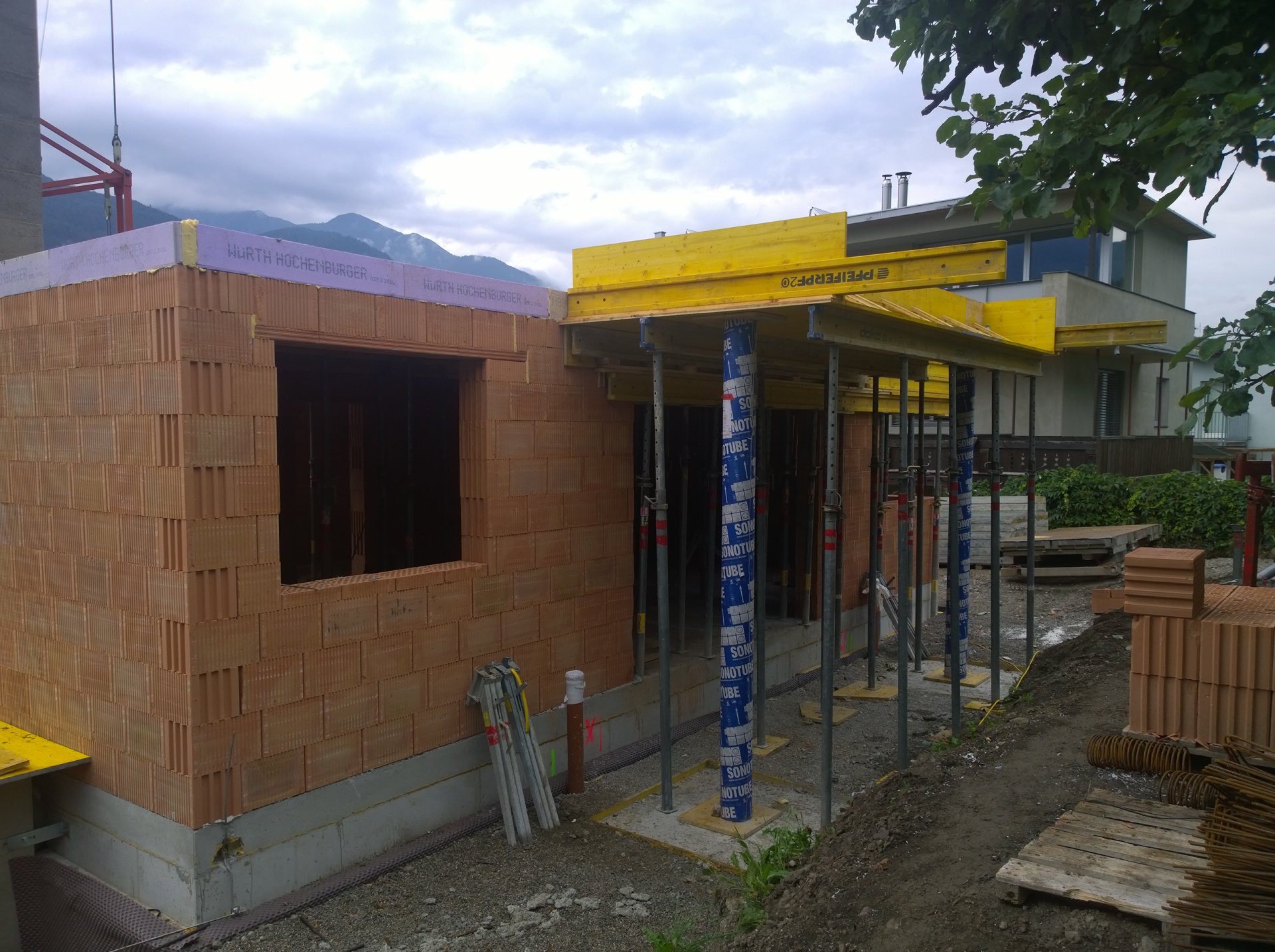

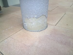

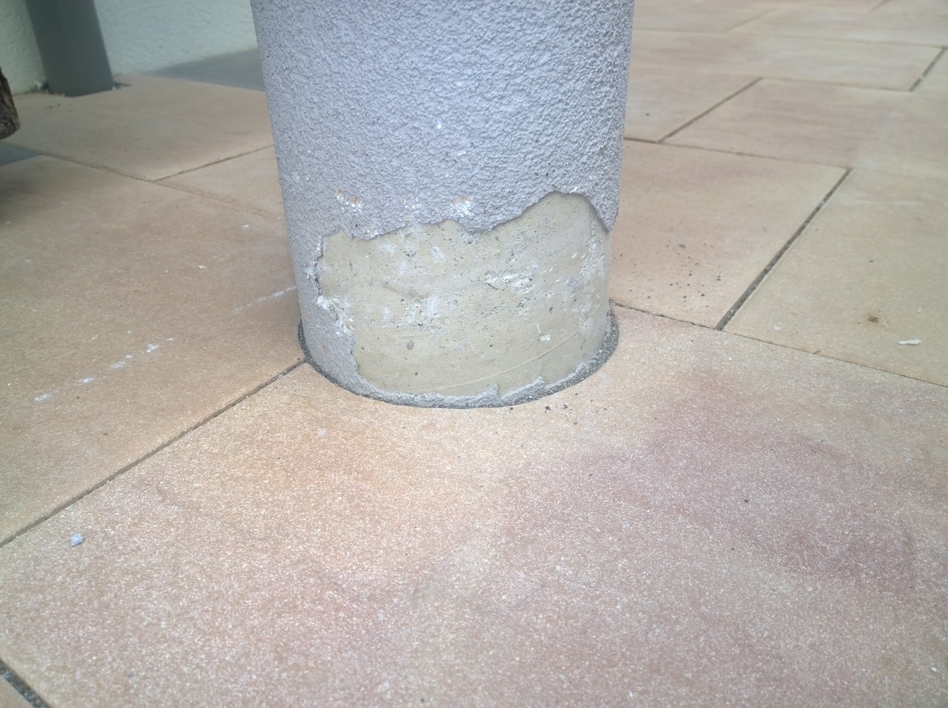

    Hallo Experten,
    unsere Betonsäulen wurden mit Silikatputz verputzt.
    Soviel ich mich erinnern kann wurde auf dem Beton eine Kleberschicht aufgebracht (der gleiche Kleber mit dem die EPS-Fassadendämmplatten geklebt wurden), aber weder darunter grundiert noch eine Feuchteschutz aufgetragen.
    Jetzt bröckelt unten ca. 20cm hoch der Putz ab, der Verputzer wurde angehalten das zu reparieren.
    Nur, wie weit nach unten muss die Grundierung und Feuchtigkeitssperre aufgebracht werden? Es sind überdachte, aber trotzdem gelegentlich angeregnete Säulen. Unseren Terrassenaufbau habe ich mit 4cm Platten, ca. 5cm Splitt (4/8), Trennflies und ca. 10cm Rollierung (16/32 rund) gemacht. Darunter ist Frostkoffer, sickerfähig und verdichtet.
    Genügt es die ca. 20cm des Terrassenaufbaues nach unten abzudichten oder muss weiter runter gegraben werden?
    Danke Euch!

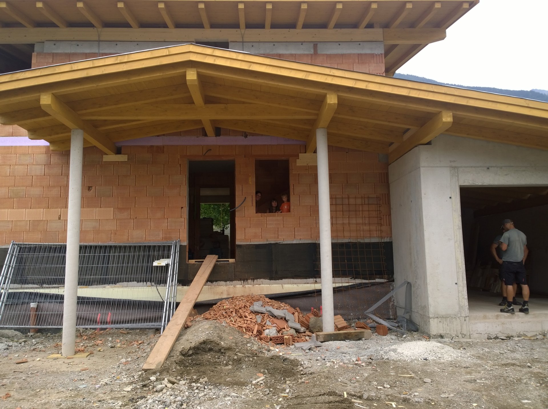

    Ich hätte schon nach kapillare saugfähigkeit von beton gesucht, aber keine aufschlussreichen werte gefunden. Auch in den putzrichtlinien wird nicht darauf eingegangen. Habt ihr hier etwas nach dem ich googeln kann, was ich den Herren vorlegen kann?
    So wie das klingt ist das aber kein verputzerfehler, sondern vom Bauträger, der schon vor dem auffüllen mit frostkoffer genau wie beim Haus abdichten hätte müssen?
    Die säulen im Süden (kurz und hier auf den Bildern noch blau eingeschalt) sind glaub ich das kleinere Problem. Hier ist definitiv mehr Wasser. Vom garten durch das leich fallende gelände bleibt das gewiss dauerfeucht.
    Die säulen im norden (die langen) haben inzwischen eine mauer vorstehen, da ist's nicht mehr gut mit einem Bagger. Zumindest die rechte sollte mehr oder weniger trocken bleiben, die hatte bisher auch noch keine Schäden. Die linke bekommt wohl durch den links in einem abstand von ca. 1,2m anschließenden garten etwas feuchtigkeit ab.

    Es ist möglich, daß Wasser in dem Beton vom Boden aus aufsteigt. Hier ist vermutlich die Ursache des Schadens. Der Putzer wird das nicht mehr ausbessern können.
    Ob man keinen WU-Beton gewählt oder nicht ausreichend verdichtet hat, wird man nicht mehr genau feststellen können. Besser wäre es gewesen, eine Säule vom Fertigteilwerk einzusetzen.
    Die billigste Lösung ist vermutlich, den unteren Teil nicht zu verputzen und die Ausblühungen gelegentlich abzubürsten.
