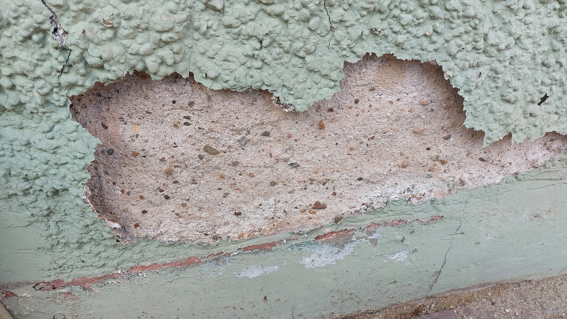

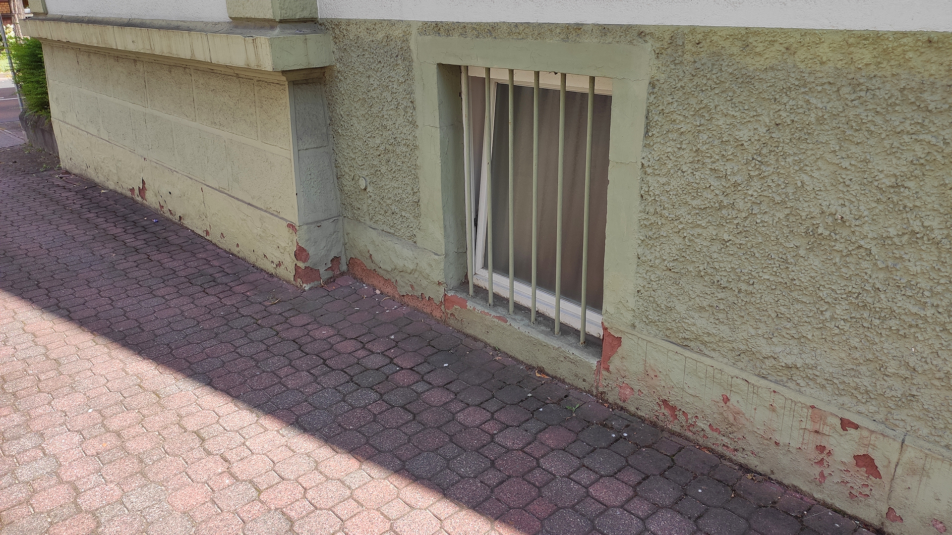

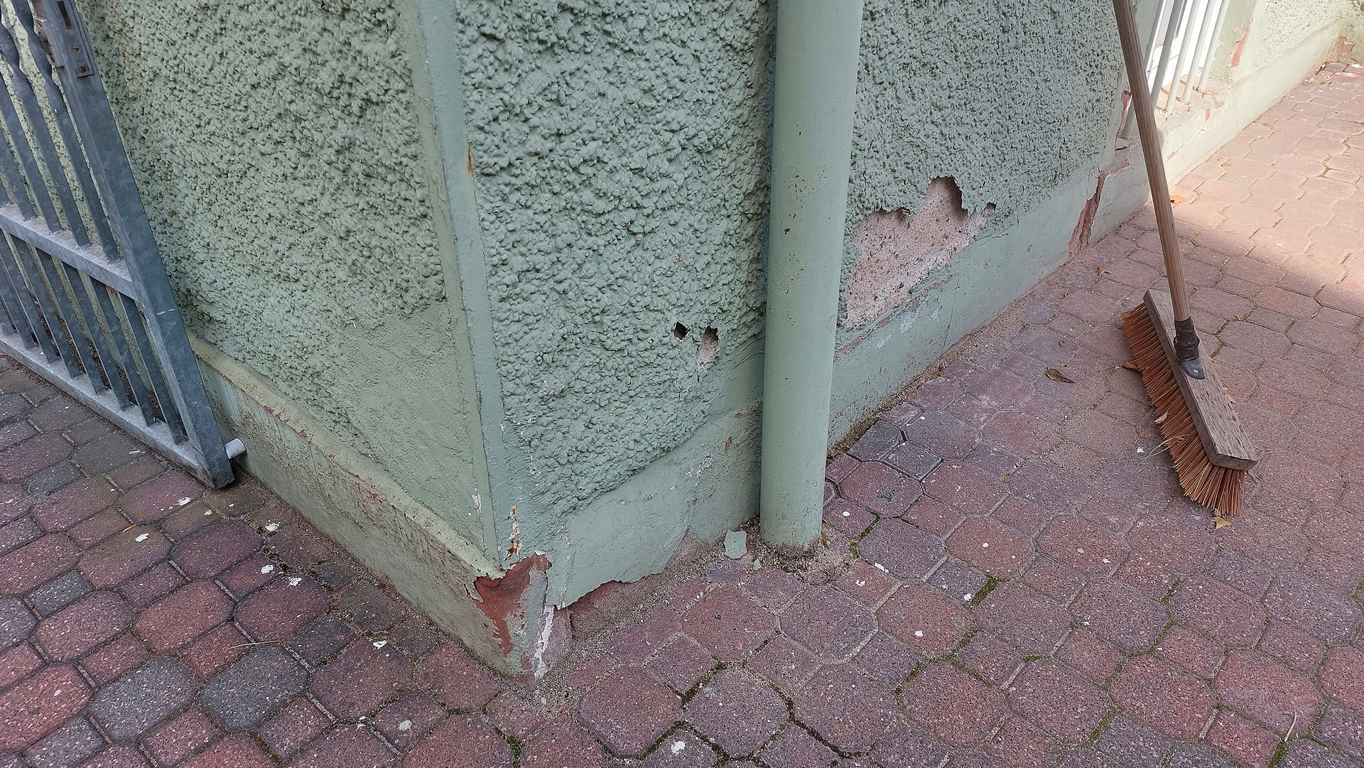

    Bei einem Altbau blättert der Verputz am Sockel der Fassade inzwischen an vielen Stellen ab.
    Siehe Fotos.
    Wie bezeichnet man eigentlich diese Art von Verputz? Ist das ein "Kieselputz" oder einfach nur "Rauhputz"?
    Gibt es auch (welche ?) Alternativen zum Kieselputz?
    Wenn man nun den Sockel verputzen will müsste man wohl berücksichtigen, dass die eigentliche Mauer aus Sandstein ist.
    Damit dieser Sandstein Feuchtigkeit atmen kann müsste wohl ein diffusionsoffener Anstrich genommen werden.
    Sehe ich das richtig? Welche Produkte kommen dafür in Frage?
    Muss unter den Verputz immer noch eine Grundierung gelegt werden?
    Oder gibt es Verputzprodukte die ohne Grundierung auskommen?
    Welche Grundierungsprodukte sind zu empfehlen?
    Was sollten die Verputzarbeiten (ohne Material) pro qm kosten?

    Der Putz ist ein Kellenwurfputz. Wir mischen das meist selber aus der Körnung, die benötigt wird(oft Rheinkies oder Bims). Also je nach Situation ein Fertigmörtel oder auch eine Eigenmischung. Alternativen dazu gibt es nicht, außer es sieht danach anders aus.
    Den Sandstein würde ich normalerweise nicht verputzen. Im Sockel müsste man schon Zementgebunden arbeiten, was aber aufgrund des Festigkeitsgefälles nicht empfehlenswert ist. Es gibt Sandsteinersatzmörtel, die aber sehr teuer sind. Aber das ist auch nichts auf Dauer, insbesondere bei Feuchtebelastung.
    Ich würde die Farbe entfernen und die Fläche leicht schleifen und dann mit Lasuren arbeiten. Oder wenn es deckend sein muss mit Dispersionssilikat.
    Der Steinmetz würde Vierungen bei größeren Schäden einsetzen, aber das sprengt sicher auch den Rahmen.
