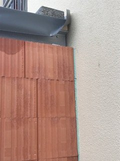

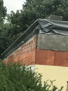

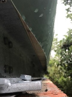

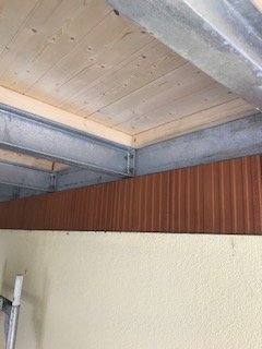

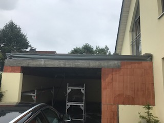

    vor genau 10 Jahren hat mir das Forum bei der Errichtung unseres EFH's schon wertvolle Dienste erwiesen. Leider durften wir damals jedoch unsere Garage nicht errichten (fehlende Befreiung vom B-Plan wegen fehlender Nachbarunterschrift). Was lange währt....Zumindest haben wir jetzt die Genehmigung bekommen und sind mit der Garage auch schon fast fertig. Ein Detail macht mir nun aber Kopfzerbrechen. Nachdem unsere Garage 6,30 Meter lang ist, haben wir uns für eine Stahlunterkonstruktion entschieden (Holzsparren wären entweder sehr stark geworden oder hätten aufgrund der geringen Dachneigung (3 Grad) eine zusätzliche Stütze benötigt). Der Träger liegt mittig auf der Mauer und hat eine Stärke von ca. 12 cm. Auf der Stahlunterkonstruktion befinden sich nochmals Holzsparren und Nut-und Federbretter. Darauf kommt eine Abdichtung und dann die Blechbahnen.
    Nun würde ich gerne die äußeren Seiten bis oben verputzen lassen. Die Frage ist nun, was ich vor die Stahlträger hinmachen soll, damit man das a) verputzen kann und b) auch hält (unterschiedliche Materialien=unterschiedliche Ausdehnung=Risse:konfusius
    Mir bleiben ungefähr 5 cm vom Stahlträger zum äußeren Rand der Mauer.
    Alternative wäre natürlich, ich lasse das Blech einfach über den Stahlträger bis zur Mauer ziehen. Sieht vielleicht nicht so hübsch aus aber dann habe ich kein Problem mit verputzen und Rissen.
    Für Anregungen wäre ich sehr dankbar.

    Ich finde die Stahlträger und das sichtbare Holz für innen optisch gar nicht schlecht.

    Geht ja auch um die Außenseite;)
    Innen wird einfach bis zur Mauer geputzt und die Stahlträger bleiben frei.

    wenn zwischen Träger und der Mauer Außenkante noch genügend Platz ist
    könnte man das ganze ausmauern dann wäre eine ebene Putzfläche vorhanden
    man kann nicht erkennen ob das so überall funktionieren knnte

    Erstmal Danke für die Antwort. Wie oben beschrieben, sind nur 5 cm Platz. Gibt Zwar so schmale Ziegel, die man hochkant stellen könnte aber ob das dann hält

    so 5cm Platten halten natürlich nicht,
    man sollte einen Halt schaffen und den Träger füllen, mit was ,ob Mauersteine oder Hartschaum
    könnte der Architekt mal ergründen.

    Meine Idee ist, ein Kantholz in die U-Form des Stahlträgers rein setzen und von der Rückseite des Trägers zu verspaxen. Dann von vorne eine Putzträgerplatte an das Kantholz anschrauben. Würde sich nur noch die Frage stellen welche Putzträgerplatte und ob das funktioniert ohne das in kürzester Zeit Risse entstehen. Kein Putzer in dem Forum der dazu antworten kann:confused::confused:
