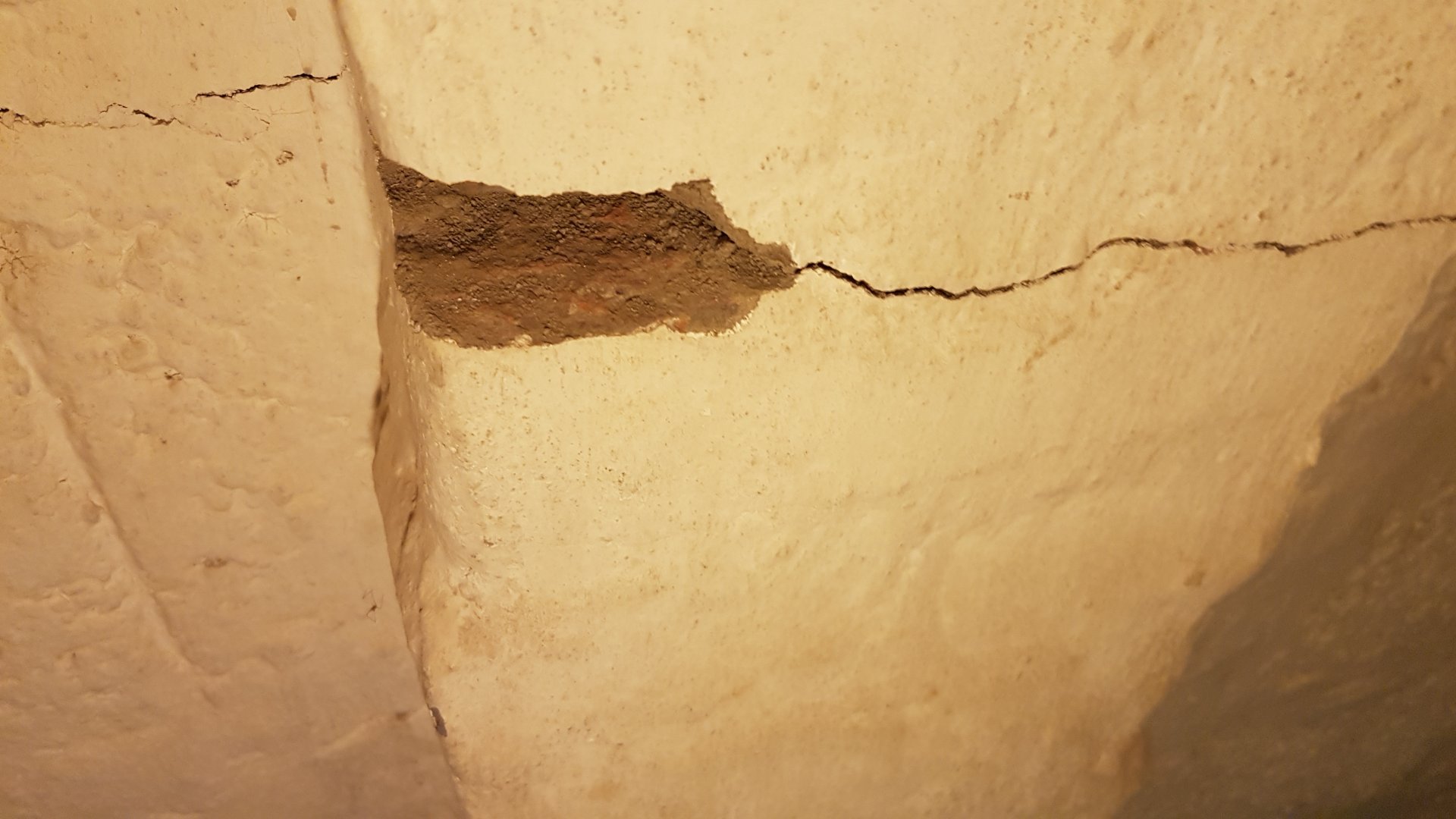

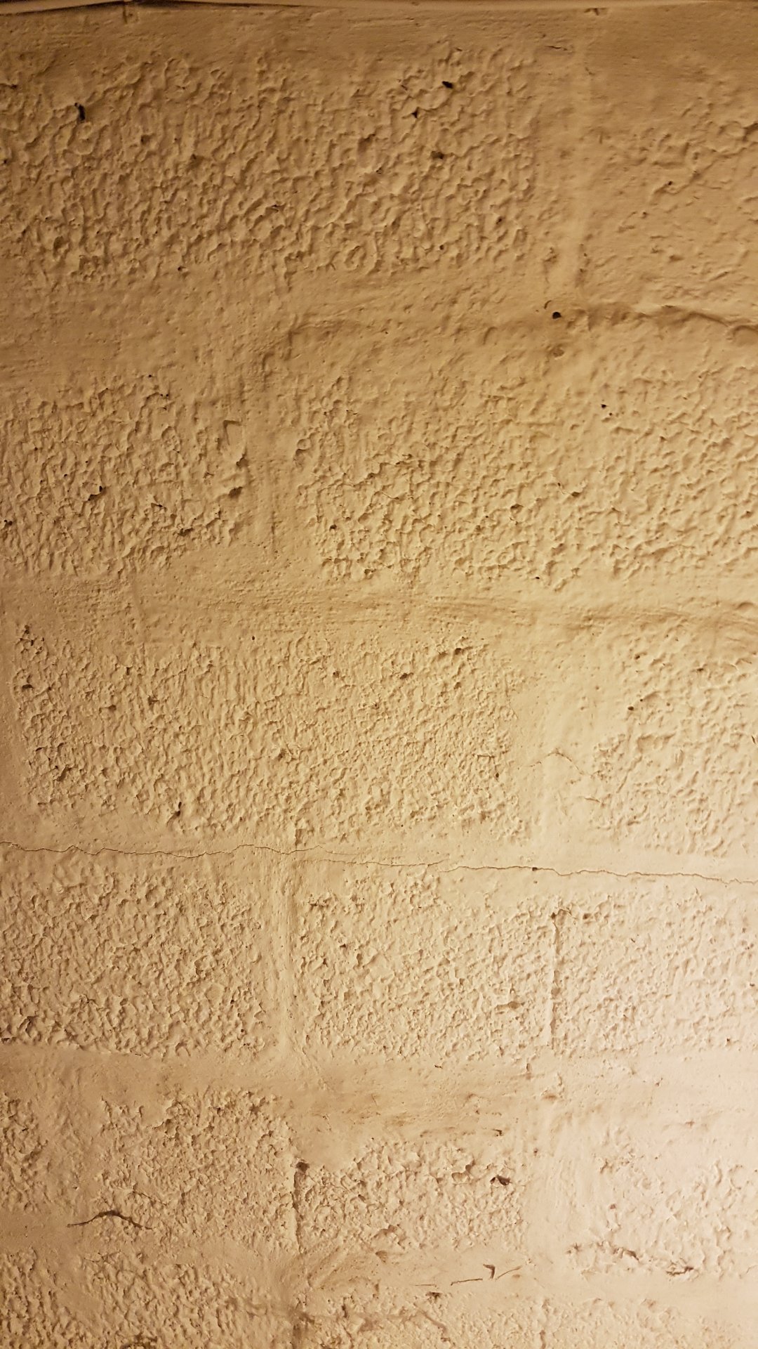

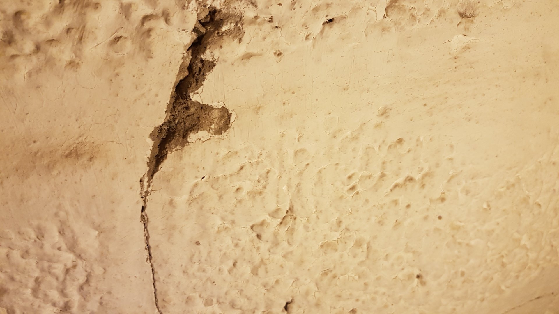

    Ich möchte gerne meine Kellerwände verputzen. Es handelt sich um ein Haus Bj. 1954 mit einem unbeheizten, dem Baujahr entsprechenden Nutzkeller. An den Wänden habe ich keinen Indiz hinsichtlich übermäßiger Feuchtigkeit gefunden , würde gerne trotzdem Rotkalk Grund als Baustoff nehmen. Nun bin ich aufgrund der Untergrundvorbereitung etwas überfragt. Was auf dem Untergrund aufgetragen wurde kann ich selbst nicht bestimmen, habe hierzu mal ein paar Fotos beigefügt - vllt. hat hier jemand eine Idee? Kann ich auf den Untergrund einfach Betokontakt, oder Tiefengrund anbringen? Herzlichen Dank für Tipps und Anmerkungen.

    Wenn ich das Mauerwerk verputzen will, würde ich einen Tiefgrund mit der Kneifzange anfassen.
    Das Mauerwerk erscheint solide und fest zu sein. Da macht man mit Tiefgrund vor dem Verputz nur Schaden.
    Die Frage ist, ob man ein Winkelschleifer mit einer Drahtbürste die evtl. trennende Farbe so weit entfernen kann, daß der heutige Putz gut haftet.
    Betonkontakt kann nützlich sein, aber es ist kein Beton. Ohne Versuche auf den Steinen würde ich erst mal die Füße still halten und einige Probeflächen anlegen.
