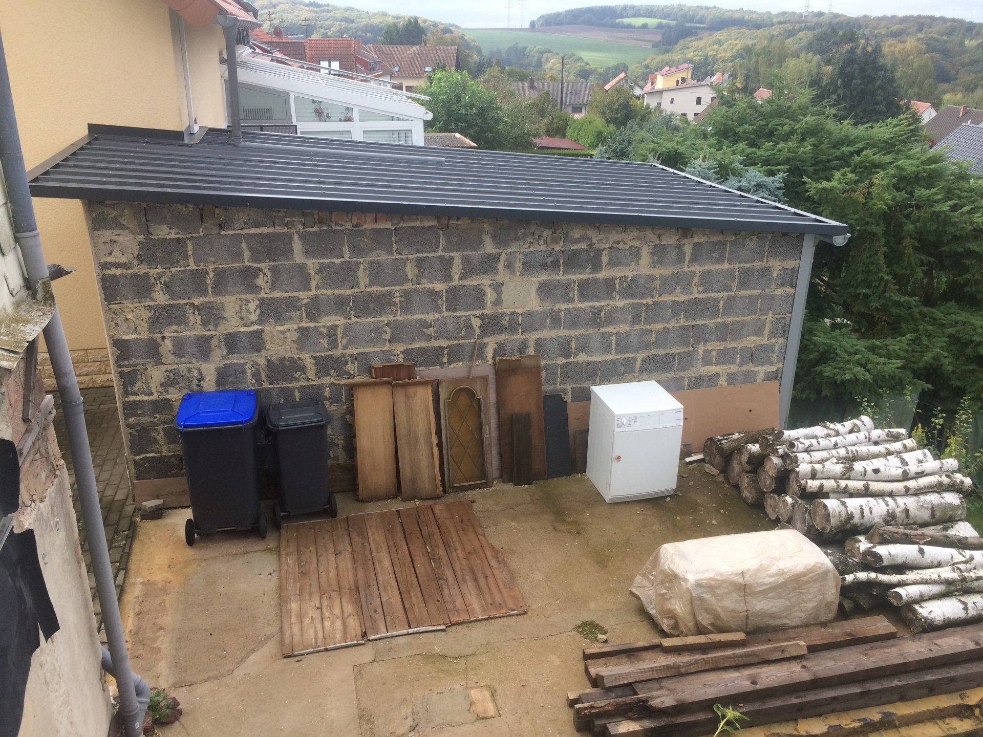

    Habe meine Garage abgerissen. Diese war beim Nachbar angedauert, jedoch hat jede ihre eigene Wand. Durch den Abriss ist jetzt die eine Seite der Garage meines Nachbars zu verputzen. Die Garage ist mit Bimssteinen gemauert ~ 1973. Im Baupark würde mir vorgeschlagen, dass mit Armierungskleber und Netz zu machen, vorher mit Quarzgrund behandeln. Dann könnte man eine Silikonfarbe aufbringen, zwecks Dichtigkeit. Leider habe ich hier nicht viel zu diesem Thema gefunden bzw. falsch gesucht. Bräuchte da dringend Rat, ob man das so bewerkstelligen kann.
    Ich bedanke mich schon im Voraus für die Hilfe.
    Gruß Arno67

    Hier noch ein Bild

    ja, die Baumärkte,
    für diese Wand zu verputzen brauchst du nur Putz und Mauermörtel,
    Wand mit dem Besen säubern, evtl leicht vornässen, Putzlehren anbringen
    Putz anwerfen, ca. 1,5-2 cm ,mit Putz/Richtbrett abziehen und mit Reibebrett abreiben.
    entweder den Putz Streichen oder einen dünnen 2. Auftrag mit Kunststoff-Filzputz
    auftragen.

    Gut, das ich nachgefragt habe. Vielen Dank für die Hilfe.
