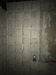

    erstmal möchte ich mich kurz Vorstellen. Ich heiße Matthias, bin 27 Jahre alt und stolzer Besitzer eines Hauses. Momentan sind wir am Renovieren und so langsam geht es an den Wiederaufbau.
    Da ich bisher mehr an Motorrädern geschraubt habe, habe ich mit den Themen rund ums Bauen und Renovieren noch wenig Erfahrung. Ich bin aber sehr wissbegierig ;).
    Momentan stellt sich mir die Frage wie ich am besten eine Wand im Bad verputze die bisher gefliest war. Die Fliesen sind ab, der Speiss (ca. 15mm dick) ist noch sehr fest an den Leichtbetonsteinen. Daher möchte ich diesen an der Wand lassen. Wie fülle ich die Fugen (zum Teil ca. 10mm breit) zwischen dem Speiss? Und womit muss ich dann verputzen? Wäre Knauf Rotband für das Verputzen möglich? Können die Fugen ebenfalls mit Rotband gefüllt werden?

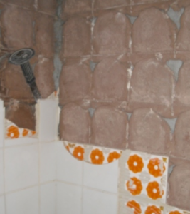

    hallo Matthias
    sieht das bei dir so aus ?
  3. #3 DKWMatze, 21.10.2017
    DKWMatze
    DKWMatze
    21.10.2017
    Hallo, ja so sieht das aus. Nur die Spalten im Speiss sind einiges kleiner.
    Viele Grüße

    also,
    zuerst mal prüfen ob die Zementfladen alle fest auf der Wand haften, evtl. ausstemmen
    und mit Zementmörtel füllen,
    halte mal ein längeres Brett/Richtscheit an die Wand und prüfe ob alles eben ist.
    Entferne auch die kleinen Fliesenreste und sie zu das die Ecken frei von Mörtelresten sind.
    wie passt die Fläche zum evtl. noch vorhandenen oberen Putz ?
    wie hoch wird denn gefliest ?
    die kleineren Ritze in der Fläche kann man entweder mit feinen Reparatur-Fertigmörtel schließen
    und grob mit dem Schwammbrett angleichen.
    im Prinzip kann man schon darauf neu mit Flex-Kleber fliesen.
    ich hatte allerdings bei meinen Fliesenarbeiten für Kunden die gesamte Fläche noch mal gesamt
    mit Flexkleber dünn abgezogen, ist gleichmäßiger Untergrund.
    ok, erst mal gutes Gelingen....

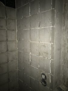

    Hallo, danke für Deine Antwort. Die Zementfladen sind fest an der Wand. Die Wand um die es geht soll nicht gefliest werden. Bisher war sie gefliest, zukünftig soll sie verputzt werden. Jetzt ist eben die Frage wie die Löcher füllen und mit was für Putz verputzt werden muss?
    Im Anhang sind noch zwei Bilder von der Wand um die es geht.

    mit Zementputz, oder du klebst eine GK Platte darüber

    Ales klar, dann besorge ich mal ein Paar Säcke Knauf Lup 222 und versuch mich mal dran. Putzleisten hab ich schon daheim. Macht es Sinn davor zu grundieren? Oder nur vornässen?

    nee, Grundieren nicht nötig, aber vor dem Verputzen vornässen
