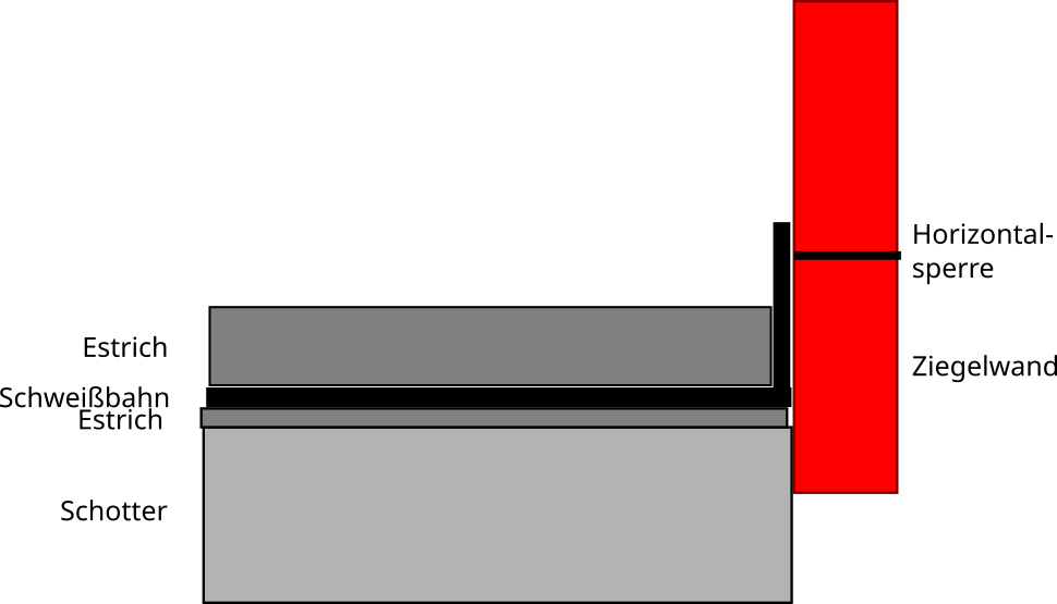

    Hallo!
    Wir haben den Fußboden im Keller neu gemacht. Hierzu habe ich Kaltschweißbahn zur Abdichtung gelegt und an den Wänden bis über die Horizontalsperre gezogen. Gestern kam der Estrich drauf.
    Nun frage ich mich, wie weiter, wenn der Estrich getrocknet ist. Wenn ich die Wände verputzen will, kann ich ja schlecht auf die Bitumenbahn putzen. Schneide ich die aber auf Bodenniveau ab und putze bis runter, zieht der Putz Feuchtigkeit aus den unten 10-15cm Wand. Wie macht man das Fachgerecht?
    Mir fallen nur zwei Ansätze ein, beide finde ich nur halb gut:
    1. Ringsum einen kleinen Absatz auf den Estrich und direkt an die Bitumenbahn ran bis über die Horizontalsperre mauern und diesen dann verputzen. Man versteckt quasi die Bitumenbahn hinter einer Ziegelreihe.
    2. Bitumenbahn bodeneben abschneiden und bis über die Horizontalsperre fliesen oder Dichtschlämme streichen. Erst darüber verputzen.
    Ihr habt bestimmt bessere Vorschläge...

    Mach mal eine Schnittzeichung davon...
    Die Hori liegt über OKFFB?

    Gern, hier ist eine grobe Skizze.
    Genau, Horizontalsperre liegt etwa 5-10cm über OKFF.
