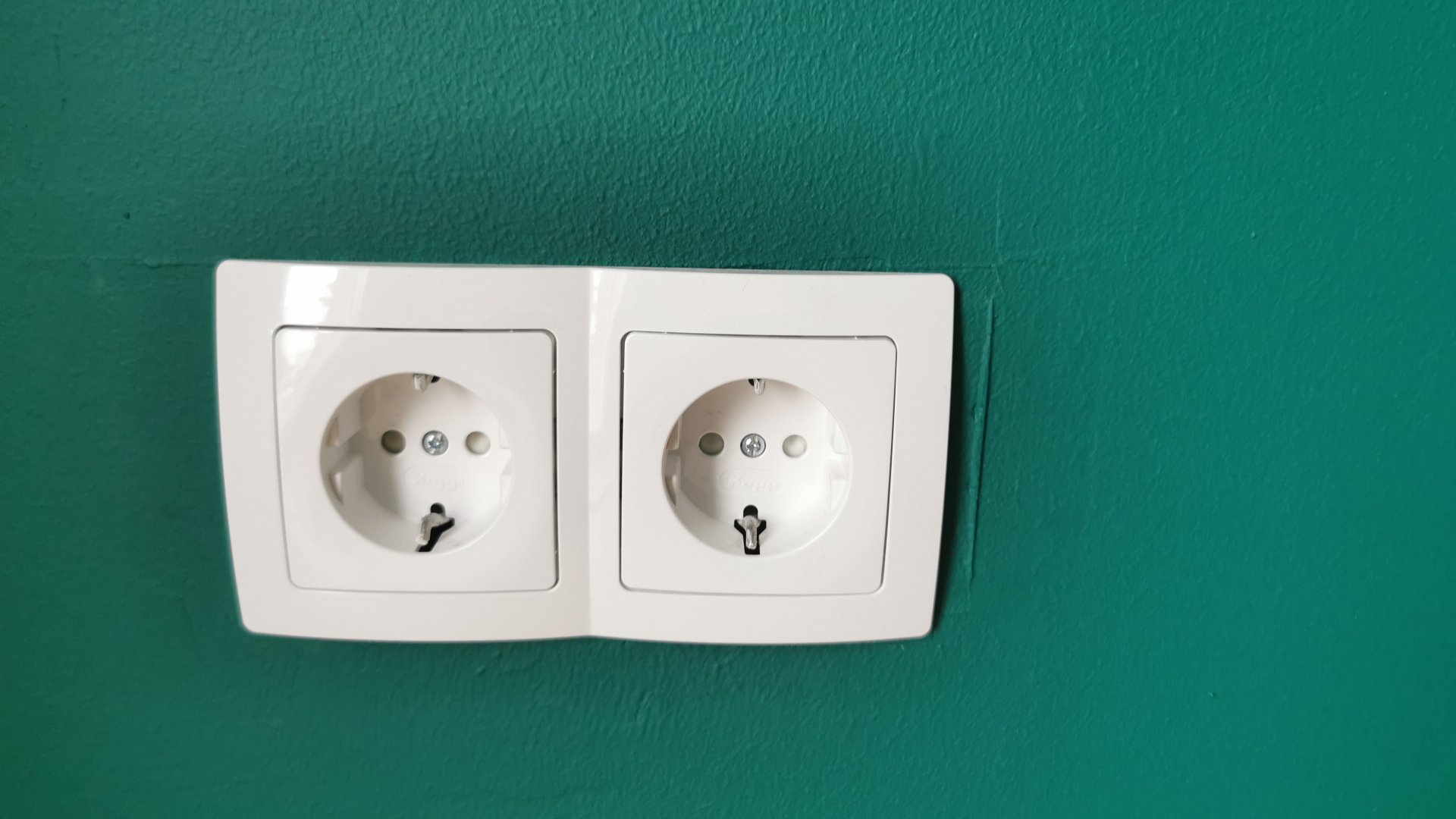

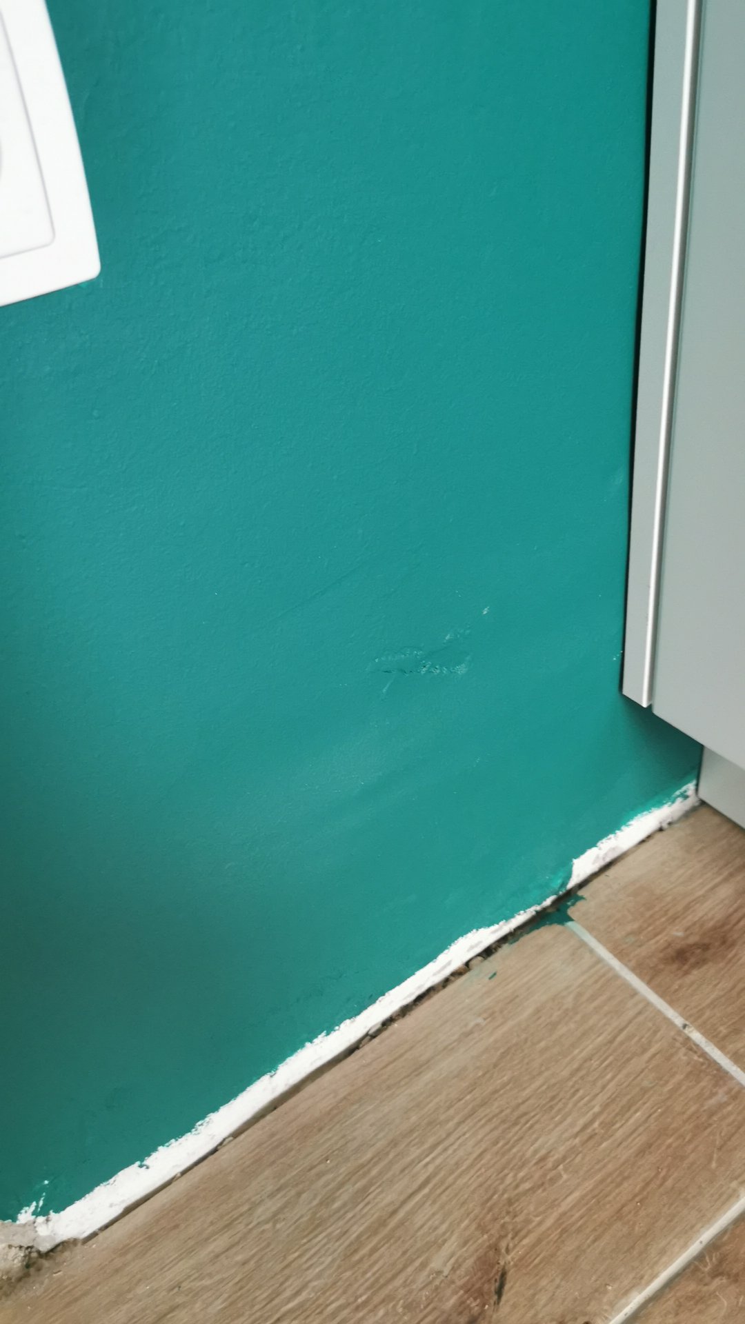

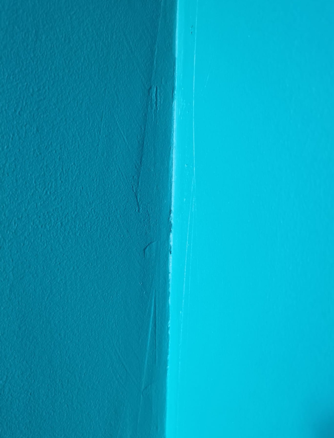

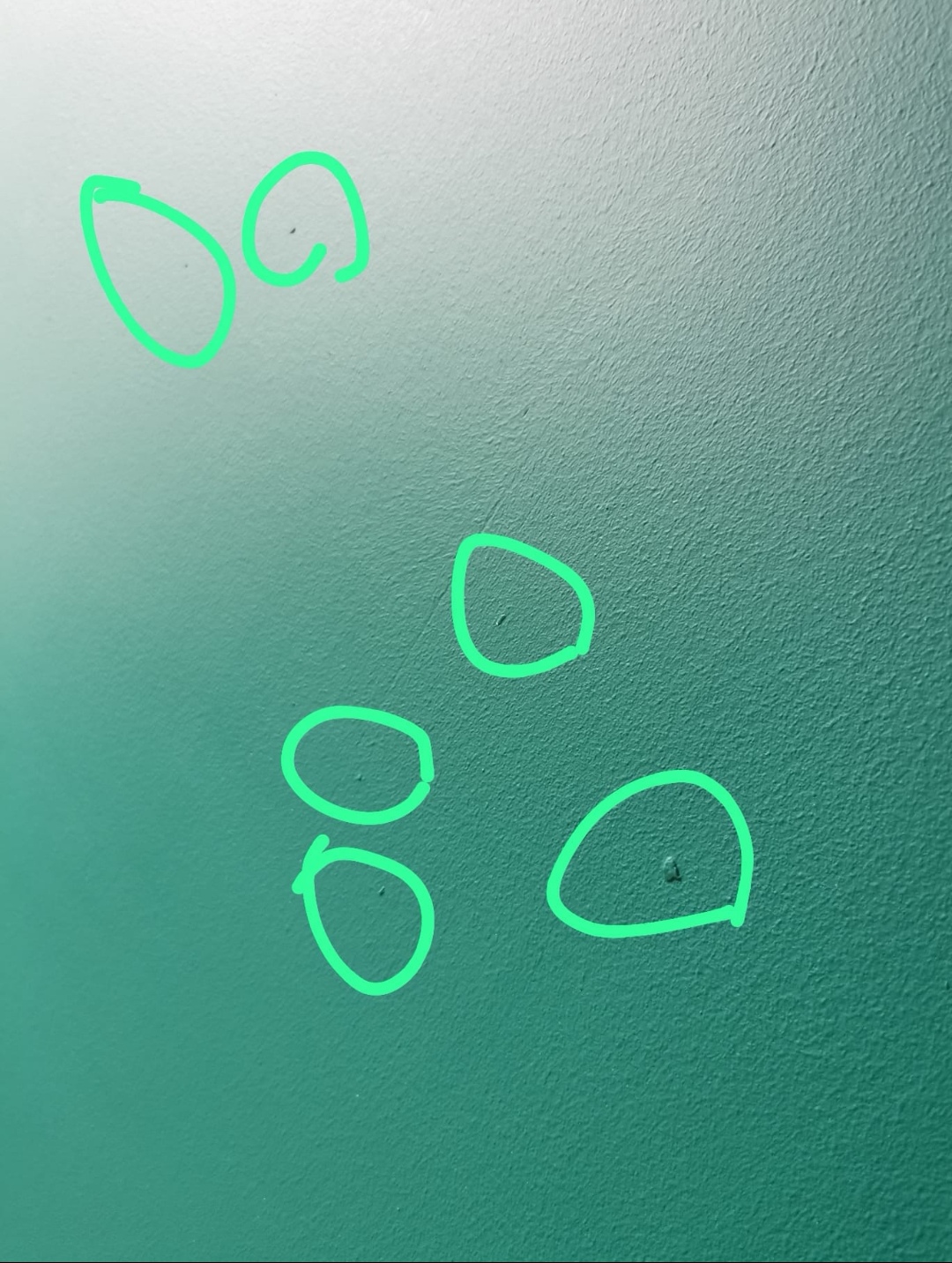

    Hallo Experten,
    wir haben vor Kurzem eine Wohnung gekauft. Mein Mann meinte, er kann die Wände (nachdem die verputzt wurden) alleine schön schleifen und streichen.
    Es sieht katastrophal aus. Ergebnis: Tiefgrund nicht gleichmäßig aufgetragen (gespritzt, da habe ich schon gesagt, dass es nicht gut aussieht, aber ich soll nicht reinreden), fleckige Wand, nicht geschliffene Ecken, "Baureste" in der Farbe festgeklebt. Es sieht bescheiden aus.
    Zu meiner eigentlichen Frage: Ich habe ein paar Fotos hinzugefügt. Er meinte, wenn ich besser machen kann, soll ich es tun :) Ich habe also vor, die nicht geschliffenen Stellen und die festgeklebten Partikel zu schleifen. Wie soll ich es am besten machen? Wie geht es dann weiter? Kann ich einfach an den Stellen Tiefgrund auftragen und drüberstreichen und am Ende alles neu streichen, damit es nicht fleckig wird? Würde es funktionieren? Ich würde es erstmal alleine und sorgfältiger probieren, schlimmer kann es wohl nicht mehr werden.
    Danke für eure Antworten!
  2. Alex88
    6.695
    3.644
    Bild 1. ordentlich schleifen u streichen
    Bild 2 abschleifen, spachteln, schleifen u streichen
    Bild 3 u 4 wie 1
