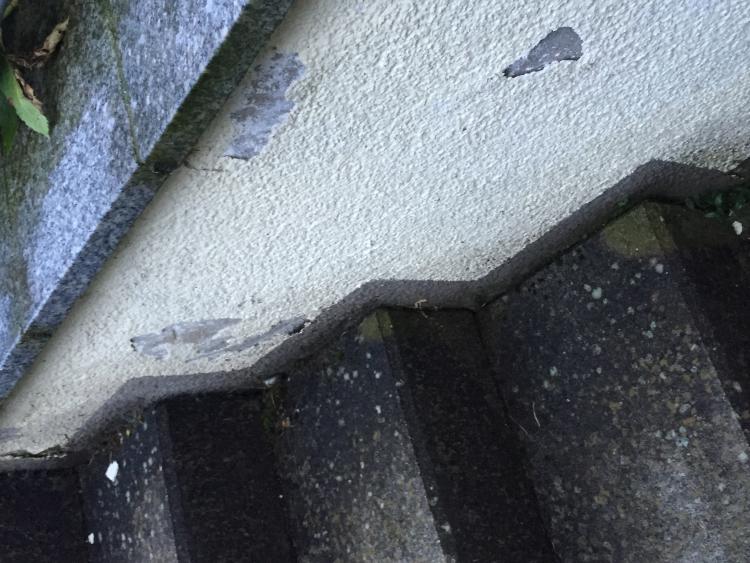

    Wie man auf den nachfolgenden Bildern (Bild 1 + 2) sieht, platzt bei meinen Gartenmauern (Bj. 2008) der Putz ab. Dieses Thema beschäftigt mich schon länger. Zunächst dachte ich, dass Feuchtigkeit von der erdberührigenden Seite der Mauer das Problem ist - dies kann aber mittlerweile ausgeschlossen werden, weil diese Seite zwischenzeitlich durch Dickbeschichtung abgedichtet wurde. Auch ein mehrmaliges zwischenzeitliches 'kosmetisches' Ausbessern des Oberputzes im Treppenbereich brachte keinen nachhaltigen Erfolg.

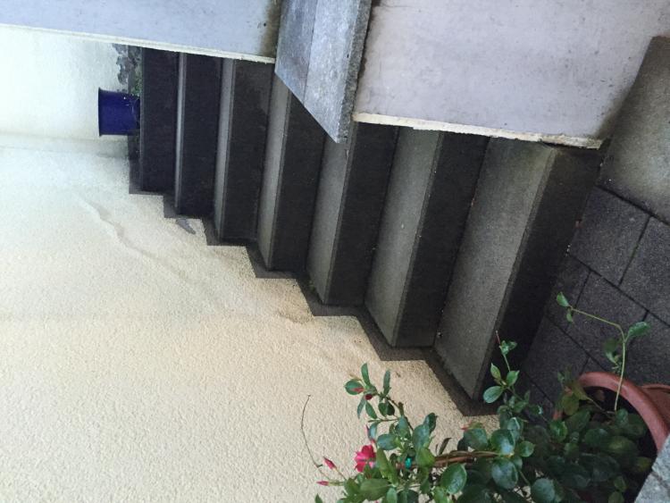

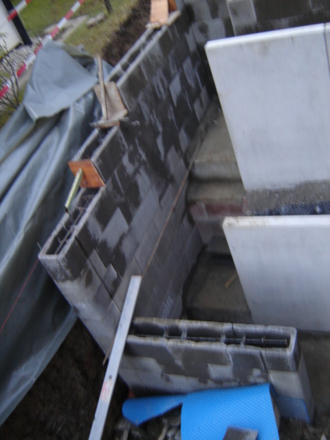

    Die Mauern, die aus ausbetonierten Hohlblocksteinen bestehen, stehen auf einem Betonfundament, das unterhalb des Treppenbereichs angelegt wurde (siehe Bild 3, leider etwas undeutlich). Es ist somit gut möglich, dass sich auf dem Fundament Regenwasser staut, und dieses Wasser teilweise durch die kapillare Wirkung in die Mauersteine hochzieht und dann den Putz beschädigt. Es ist mir auch auf den alten Bildern aufgefallen, dass der Putz relativ weit nach unten gezogen wurde - wahrscheinlich sogar bis in den erdberührenden Bereich (Bild 4).

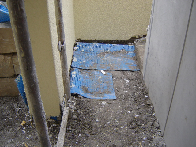

    Ich habe am Wochenende angefangen, den unteren Teil der Treppe auszubauen.
    Wie man ansatzweise auf den neuen Fotos sieht, wurde der Putz bis zum Betonfundament angebracht, und an den erdberührenden Stellen (=> vom Fundament bis zur Treppe ca. 50 cm) mit einem die Verputzung überdeckenden Dichtschlämmen(?)-Anstrich versehen.
    Wie bereits schon bei der Themeneröffnung erwähnt, gehe ich davon aus, dass sowohl Unterputz als auch Oberputz an diesen Mauernwänden die gleichen sind, die auch zum Außenverputzen des Hauses verwendet wurden.
