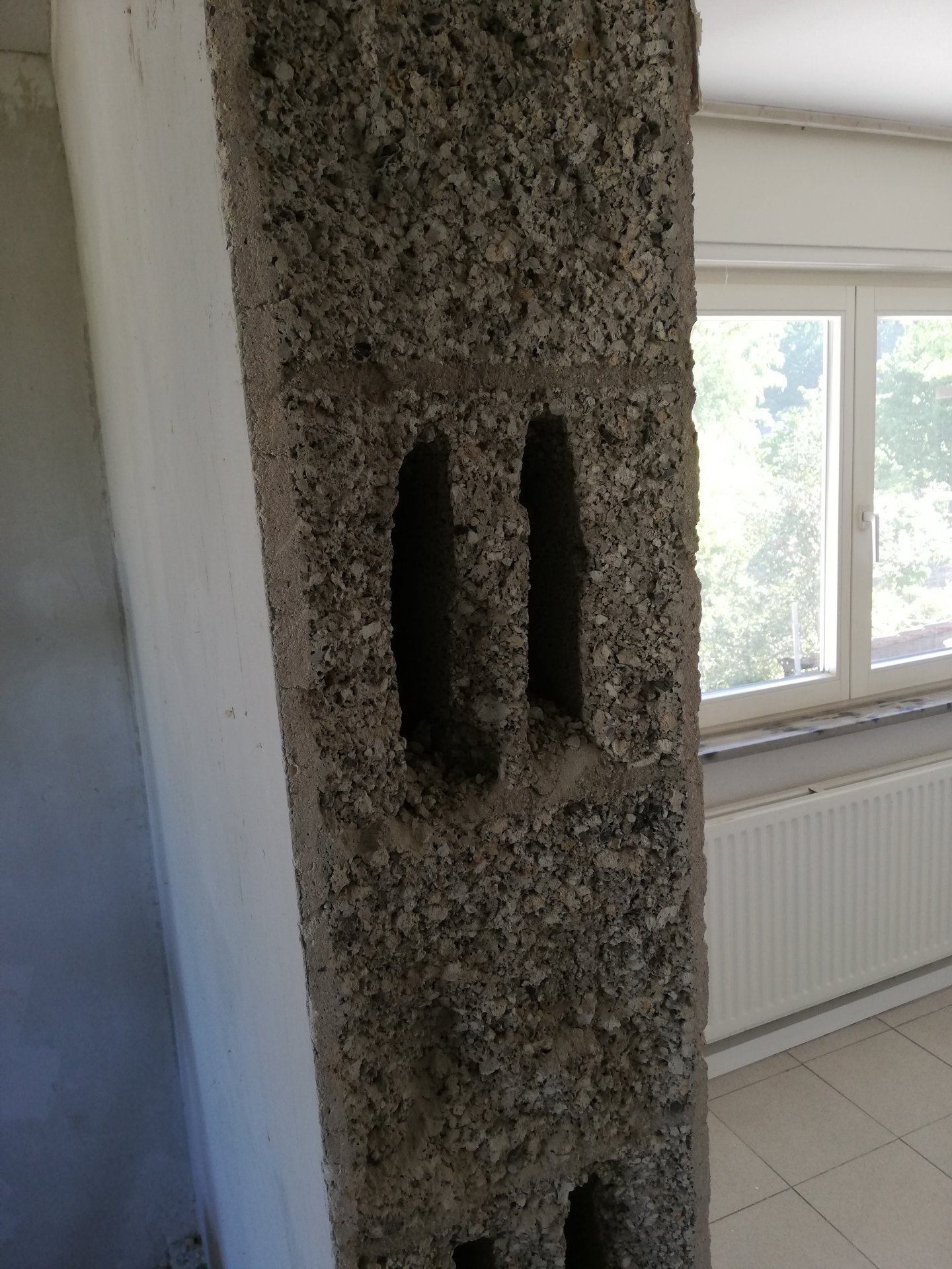

    Hallo.
    Wir haben einen Durchbruch gemacht. Das Mauerwerk besteht aus Hohlblocksteinen. Wie man auf dem Bild sieht, sind dort sehr große Löcher. Gibt es einen einfacheren, schnelleren Weg als die Löcher schrittweise mit Putz zu füllen? 2 Schallungsbretter würde ich links und rechts noch setzen. Welchen Putz sollte ich nehmen??

    Die Löcher würde ich vorher einmal füllen sonst zieht der Putz an den Stellen nicht an und fällt dir beim abreiben wieder runter. Dafür kannst du einfachen Putzmörtel als Sackware verwenden. Alternativ auch Gipsputz.

    In die Löcher kannst du die Reste vom Abbruch einmörteln.
    Am besten üblichen Kalkzementputz verwenden, ggf hinterher mit Kalkspachtel fein abziehen.
    Kanten entweder brechen oder Eckschoner verwenden, was dann die Bretter entbehrlich macht.

    Bzw eine weitere Frage. Muss man die Türlaibung verputzen? Es kommt ja eine Türzarge darüber. Bzw. was ist der Sinn des Verputzen?

    Diese Info wäre vorab hilfreich gewesen. Wenn eine Tür eingebaut wird musst du natürlich nicht verputzen. Auch die Löcher müssen nicht verschlossen werden.

    Man sieht wieder einmal, dass es sinnvoll ist genau nachzufragen.
    Natürlich muß eine Laibung im Innenbereich nicht verputzt werden, wenn diese später komplett durch eine zarge abgedeckt wird.
    Im Außenbereich wäre dies anders, da dort ein Fugenglattstrich notwendig wäre um Dichtungsfolien und Kompribänder verkleben zu können

    Ja ne weiss nicht, also nennt mich einen Spinner aber ich putze sowas lieber zu als dass ich danach Probleme mit Schall etc habe.
    Klar kann man das auch mit Bauschaum hinter der Zarge vollrotzen, aber wie lange dauert es das zuzumachen? 1 Stunde und ein paar Säcke Putz ?
    Du kannst den Putz auch "einschalen" fürs gröbste und danach noch mal fein drüber gehen. Das geht auch mehrere cm .... Je nach Material.
    Oder machst es halt mit so nem Füllputz/Leichtputz/Schlitzputz zu....
    Fliesenkleber. Alles was klebt, idealerweise zementär ist und fest wird geht doch da ohne Probleme.
    Und übrigens. Sehr schön und sauber geschnitten ! Gute Arbeit.
