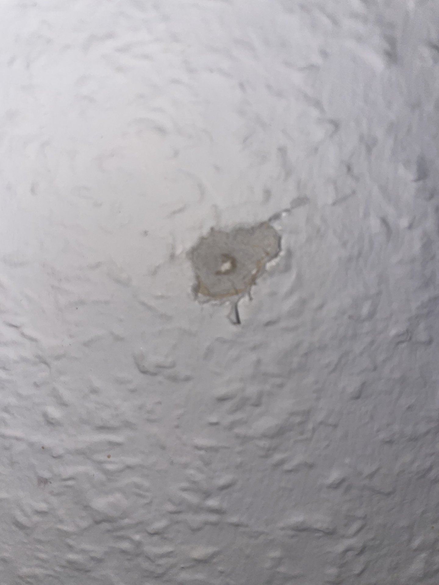

    an der Wand auf dem Foto wurde furch ein Möbelstück die tapete eingerissen und auch ein kleines Loch in den Putz gemacht.
    Da es sich um eine Gipskartonwand handelt bin ich mir nicht sich sicher ob man hier spachtelmaße verwenden kann.
    Ausserdem habe ich die Sorge das durch das Loch die komplette Gipswand feucht wird und schimmelt. Ist der Gipskarton was Luftfeuchtigkeit angeht, sehr viel empfindlicher als dir Raufasertapete? (Die Luftfeuchtigkeit ist immer im normalen Bereich und es gibt sndonsten keinerlei Feuchtigkeits oder Schimmelprobleme)

    Einfach spachteln und gut is. Die Rauhfaser ist auch nicht Wasserdicht. An den Stößen von GK- Platten sind diese auch gespachtelt und dort nicht mehr mit dem.Karton der GK überdeckt.
    Wenn du geschickt spachtelst, kannst du vielleicht die Strucktur der Rauhfaser nachbilden. Dann fällt es weniger auf.

    Danke für die Antwort. Muss ich da aufpassen welche Spachtelmasse ich verwende?
    und der Gipskarton wird jetzt nicht automatisch zum schimmeln anfangen weil er an dem loch nicht bedeckt ist erstmal?

    Moltofill, in jedem Baumarkt erhältlich

    Muss davor irgend eine Grundierung drauf oder kanns das einfach so rauf?

    ohne Grundierung, evtl. etwas anfeuchten, nicht nässen....

    Mach dir wegen dem Schimmel nicht die Sorgen. Wenn es da schimmeln sollte, dann hat das andere Gründe als deine Verspachtelung.

    Wegen dem spachtel mach ich mir keine sorgen. Mir gehts eher darum das der Gipskarton über das loch im putz feucht wird, solange da nicht gespachtelt ist und es deswegen schimmelt.
    aber einfach nur so sollte der Gipskarton nicht feucht werden solange da keine feuchtigkeitsquelle rankommt oder die Luftfeuchtigkeit sehr hoch ist oder?

    Da ist kein Putz, du hast das Loch direkt in die Gipskartonplatte gehauen.

    Das graue um das kleine loch herum ist doch putz? Sieht zumindest wie welcher aus

    Das ist die GIPSkartonplatte...

    Ich möchte es nur richtig machen. Ich dachte die Gipsplatte wäre verputzt worden bevor die tapete drauf kam. Dann hatte ich eben gelesen man sollte am Besten Spachtelmasse verwenden die nur aus Gips besteht etc. Aber da hier Moltofill empfohlen wurde werde ich dich die verwenden

    Fehler gefunden - "Ich dachte...". :D. Es ist nicht üblich, auf den Karton vom Gipskarton auch noch zu putzen und dann erst Rauhfaser drüber zu kleben. Aus deiner Aufnahme ist das aber auch nicht genau zu erkennen. Oben ist Raufaser, das gelbliche ist der Karton und dann kommt der Gips (etwas gräulichnim Bild). Stell mal eine MacroAufnahme ein, wenn du immer noch unsicher bist. Ansonsten, einfach Spachtel reicht.

    Da kann man Spachtel aus der Tube nehmen.....
