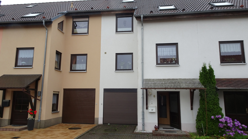

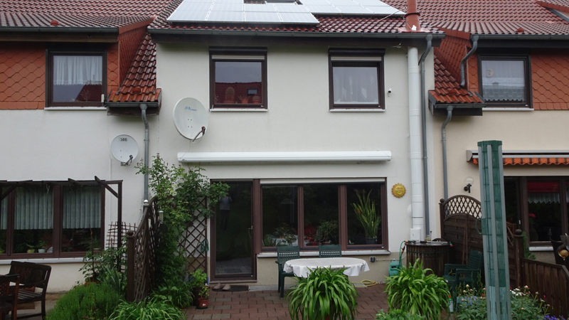

    Hallo, bin ein Neuling, begrüße die Bauexperten und hoffe auf Hinweise zu meinem Problem.
    Wir besitzen ein 6 m breites Reihenhaus. Auf der Vorderseite (Hangunterseite) 3 Etagen und auf der Terrassenseite (Hangoberseite, Süd/West) 2 Etagen (siehe Bild). Vor 22 Jahren neu gebaut und verputzt, 40 cm Ytong Außenwände. Es sind feine Risse erkennbar, so daß ich befürchte, bei feuchten Stürmen gegen Jahresende kann durch den Außenüberdruck Feuchtigkeit die Wärmeisolation des Ytong beeinträchtigen. Ansonsten sieht der Putz noch durchgängig gut aus. Ich möchte mir ein schmales Gerüst zulegen und selbst etwas unternehmen, da es sich durch kleine und unterbrochene Flächen handelt. Bild Vorderseite (3 Etagen, Rolltor, Haustür offen), Bild Rückseite (Außenschornstein, Photovoltaik)
    Meine Vorstellungen:
    1. Die Risse, soweit sichtbar abdichten. Womit??
    2. Neu streichen: Womit streichen (geeignete Farbe)? Anstrichaufbau (vorher grundieren?)?
    Wäre sehr dankbar für Eure Vorschläge.

    Ich seh da keine Risse.

    Ich seh auch keine

  5. #5 Fabian Weber, 24.05.2018
    16.518
    6.592
    Einfach so da draufgehen geht nicht. Du solltest erstmal wissen, was für eine Fassadenfarbe und Putz dort darauf sind. Wenn es alles mineralisch ist, lohnt sich wahrscheinlich ein Überholungsanstrich mit Silikatfarbe, der schließt auch Haarrisse. Kauf Dir doch als erstes mal ein Rissbreitenlineal und mess nach. Kleinere Rissbreiten sind durchaus zu vernachlässigen.
  6. #6 martin39, 25.05.2018
    martin39
    martin39
    24.05.2018
    vielen Dank, Fabian! Das hilft mir schon und ich hatte es fast geahnt, da muß vorher eine Analyse des Grundmaterials erfolgen. Die Risse sind sehr fein, aber an einer alten Datsche habe ich gelernt, daß Regenwasser durchaus entgegen der Schwerkraft durch enge Spalten und um Ecken fließt, wenn nur der Druckunterschied zwischen Außen und dem Innenraum über eine gewisse Zeit hoch ist.

  7. SIL
    10.874
    4.219
    Falls mit 'Rissen' du diese minimale ich bezeichne es mal als Verästelung meinst, die nur sichtbar auf kurze Distanz sind ( so wie kleine Spinnennetze) sind diese bei mineralischen Putzen immer, egal von welchem Hersteller. Diese sind völlig unbedenklich. Wie Fabian bemerkte messen Tiefen und Breiten und dann Gerüst, Fassade abwaschen(eventuell mit Zusatz) -und ab zum Malereinkauf Farbe ( oder mischen lassen) bestellen ggf. Haftgrund oder Grundierung, die beraten dich dort auch ausgiebig, auch falls wirklich grosse Risse da sind was zur Verfüllung zum Farbhersteller oder deiner Wahl passt.
  8. #8 martin39, 25.05.2018
    martin39
    martin39
    24.05.2018
    schönen Dank auch! Es sind wirklich feine Risse, die ich aber aus vier Meter Entfernung noch erkennen kann. Wahrscheinlich, weil sie dunkler als die Umgebung sind. Schätze die maximale Rißbreite auf 1 mm und das nur auf einigen Zentimetern der gesamten Rißlänge (ca. 10 - 20 cm). Es sind wirklich nur Putzrisse, denn der Ytong wurde ja geklebt und gesetzt hat sich nichts, ansonsten wäre innen die Tapete gerissen. Wie stellt der Experte die Putzvariante fest, Sichtkontrolle oder Analyse? So schnell gehts bei mir mit kurz vor 80 nicht. Werde erstmal die leichtesten Gerüste inspizieren und eventuell mache ich nur die Terrassenseite (Wetterseite), weil nicht so hoch und viele Einzelflächen. Markise, Sat-Antenne, Außenschornstein abbauen mache ich nicht.
