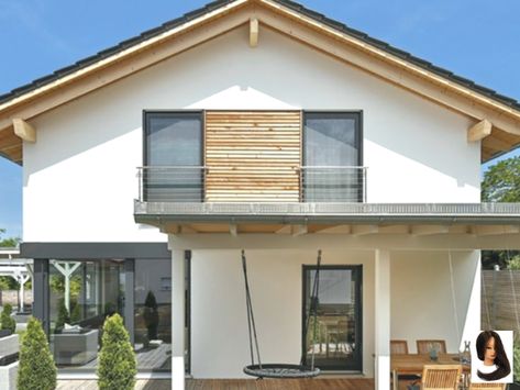

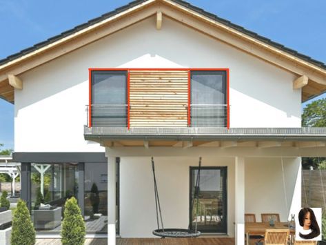

    wir haben vor 5 Jahren unser Haus gebaut, waren damals schon sehr unschlüssig bzgl. der Außenfassade (Verputz oder Holz) und haben uns dann während dem Bau in der gestressten Zeit für die etwas einfachere Variante entschieden und das Haus verputzt.
    Wir sind damit nicht zu 100% glücklich und würden gerne zumindest etwas Holz in die Fassade einbringen. Hat jemand von euch damit Erfahrung?
    Wenn dies bei einem Neubau gemacht wird, wird der Holzteil dann ja zurückgesetzt und so flächenbündig mit dem Verputz gemacht. Das wäre bei uns nicht mehr möglich, das Holz würde dann weiter herausragen wie der verputzte Teil. Daher hätten wir uns gedacht, dass wir dies bspw. zwischen den Fenstern machen. D.h. zwischen den Fenstern wäre dann Holz 4-5cm (Rhombuslatte + Schalung) herausstehend im Vergleich zu darüber und darunter und links und rechts der Fenster.
    kann man das machen oder sieht das völlig besch**** aus? was gibt es sonst noch für Probleme damit?
    im Anhang ein Bsp. der Holzteil wäre geschätzte 5cm weiter heraussen wie die Fenster und die verputzte Wand über den Fenstern+Holzteil.
    wäre super wenn ihr ev. eure Erfahrungen und Meinungen mit mir teilen würdet [​IMG]

    Hast du von dem von dir eingestellten Hausfoto auch noch ein aktuelles Bild, wie es 5 Jahre oder 10 Jahre nach Herstellung ausschaut? Holz verwittert!!!
    Vielleicht solltet ihr erstmal Außenansichten von eurem eigenen Haus fotografieren und hier einstellen?
    Woraus ist euer Haus gebaut? Mauerwerk mit WDVS oder nur Mauerwerk geputzt oder...?

    Machen kann man das klar... in dem Bereich wo das Bild ist ( wenn so es bei euch aussehen soll), musst halt damit rechen.. das nach einer gewissen Zeit eine Patina aufs Holz hinkommt.. außer man Pflegt die Fassade, dass es in der Farbe wie die Traufe bleibt.. ( homogenes Gesamtbild)
    PS: Putz in direktem Kontakt mit Holz ist nicht zu empfehlen-

    das Haus ist gemauert mit weißem Verputz, das hochgeladene Bild sieht unserem Haus sehr ähnlich, nur ohne den zusätzlichen Holzteil zwischen den Balkontüren.
    Die Frage zielt in die Richtung ab, wie es aussieht, wenn das Holz hervorsteht im Vergleich zur restlichen verputzten Fassade.
    Ich denke sonst passt es sicher gut, da die Garage die vor dem Haus ist, auch eine Holzfassade hat und wir dieselbe nehmen würden. Die Frage eben, wie es aussieht wenn das Holz weiter hervorsteht zum Verputz

    Schraub halt mal Leisten ( Rhombusleisten) an eine Holzwerkstoffplatte ( OSB ec pp) und lehne es an deine Fassade an ! Dann kannst du es gut beurteilen. ( Muss ja nicht Orginal-groß sein)

    Wenn Du den Fenstern eine entsprechende rausstehende Holzverkleidung der Leibung spendierst, dann kannst Du damit alles gestalterisch zusammenfassen.

    Sieht albern aus!
    Nur meine Meinung.
