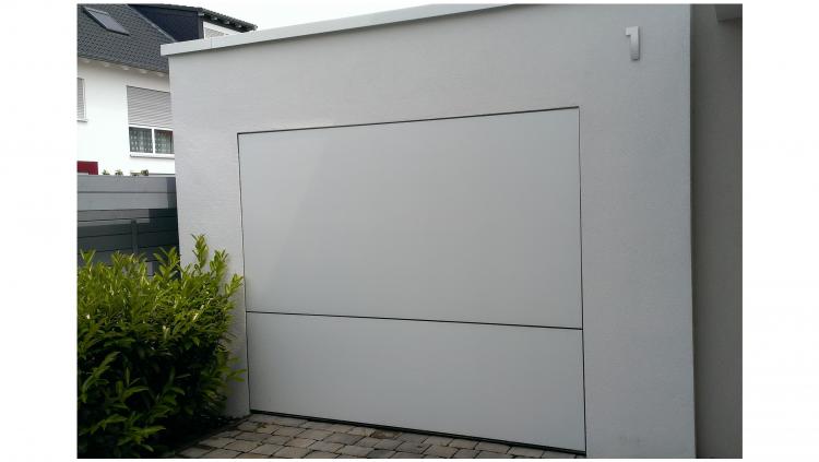

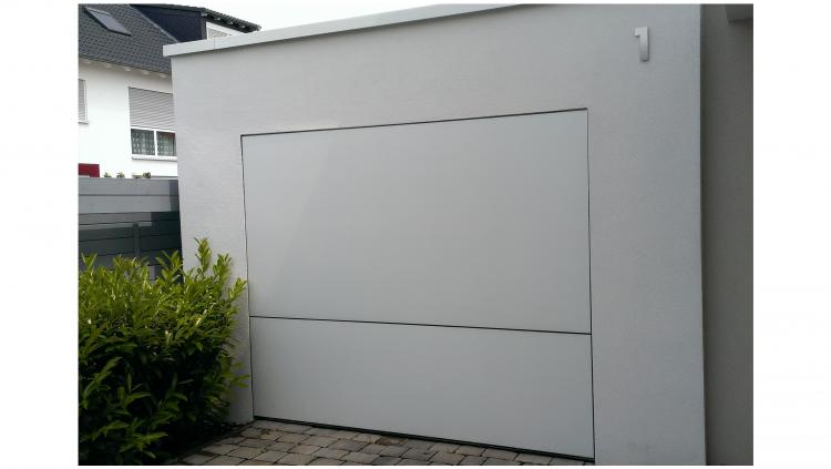

    nix verputz, so siehts nun aus...
    Hi,
    leider wollte/konnte kein "Gipser" Gewährleistung auf die Konstruktion geben :-(
    Verputzen an sich wäre kein Problem gewesen, Putzträger darauf, und noch so ein paar Kleinigkeiten, und los gehts...
    Wir haben es nun bündig eingebauen lassen, leider konnte das Tor nicht aus einem Stück gefertigt werden (Gewährleitung), mussten also zwei Platten aufsetzen lassen.
    Grade im Winter ruckelt das Tor beim auf und zu machen schon etwas, keine Ahnung ob das ein Putz verkraftet hätte.
    Ich habe leider kein anderen Bild zur Hand, aber links sieht man ja etwas Tor. Ich schieße heut abend noch mal ein Bild auf dem man das ganze Tor erkennt.
    Grüße und Ciao
    H.

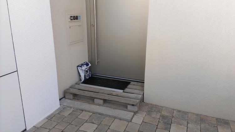

  4. #24 Gast036816, 11.06.2013
    sign or design zum eingangspodest. ein maßgerechter eingang, zugeschnitten auf palettenmaß.
    McMadigan - warum gräbst du diese schnapsidee wieder aus?
  5. hdueb
    hdueb
    05.02.2008
    317
    Area Sales Manager IT
    Brühl/Baden
    Ey, nix gegen unser Designer Eingangspodest ;-) Mittlerweile liegt da was richtiges.
    Grüße
    H.
  6. hdueb
    hdueb
    05.02.2008
    317
    Brühl/Baden
