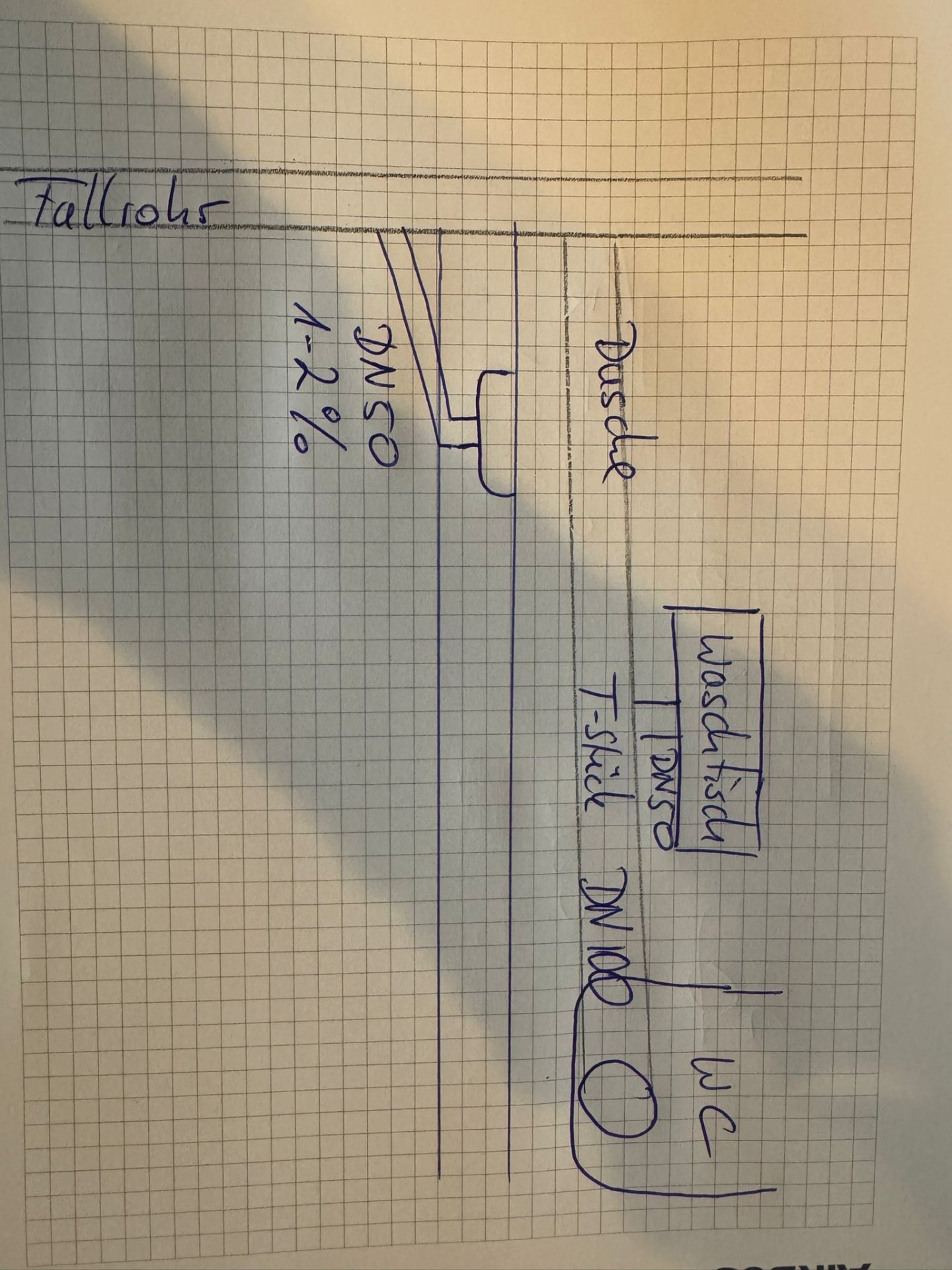

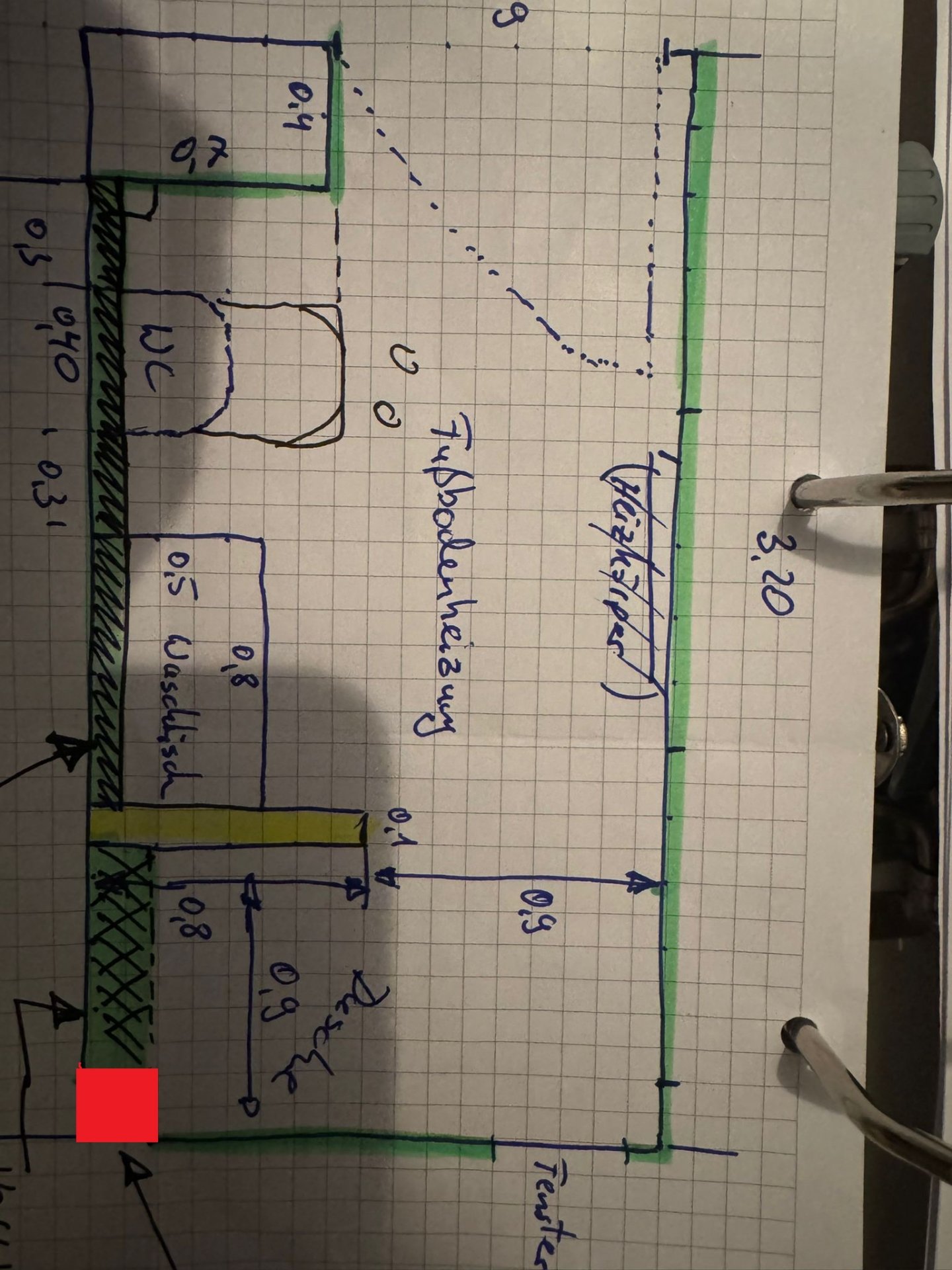

    Hi,
    ich habe mal eine Frage zu Verrohrung meines Badezimmers. Der Rote Kasten im Bild ist mein Fallrohr. Mein Plan ist es an das Fallrohr mit einem T-Stück DN100 auf DN50 meine Dusche anzuschließen. Ein DN100 Rohr WC ans Fallrohr und in der mitte des Weges ein T-Stück auf DN50 für mein Waschbecken.
    Da ich es bestimmt schlecht beschreibe habe ich eine Skizze mit angehängt.
    Danke für eure Ratschläge. Ich hoffe ich bin da nicht auf einem falschen Dampfer.
    Schöne Grüße
    Flowers

    Für das Waschbecken besser nicht mit T-Stück sonder mit 2x 45Grad. DN-40 ist beim Waschbecken ausreichend.
    Sonst ist das ok so.
    Warum willst Du die Dusche nicht auch an das DN-100 vom WC anschließen und nur 1x ins Fallrohr gehen?

    Hi,
    Ich bin mir noch nicht sicher das das Gefälle vom Abfluss WC bis zum Fallrohr passt. die dusche sitzt nämlich direkt am Fallrohr. Daher gehe ich mal davon aus, stand jetzt, das ich dann eigene Anschlüsse machen muss.

    Ok dann mach das so.
