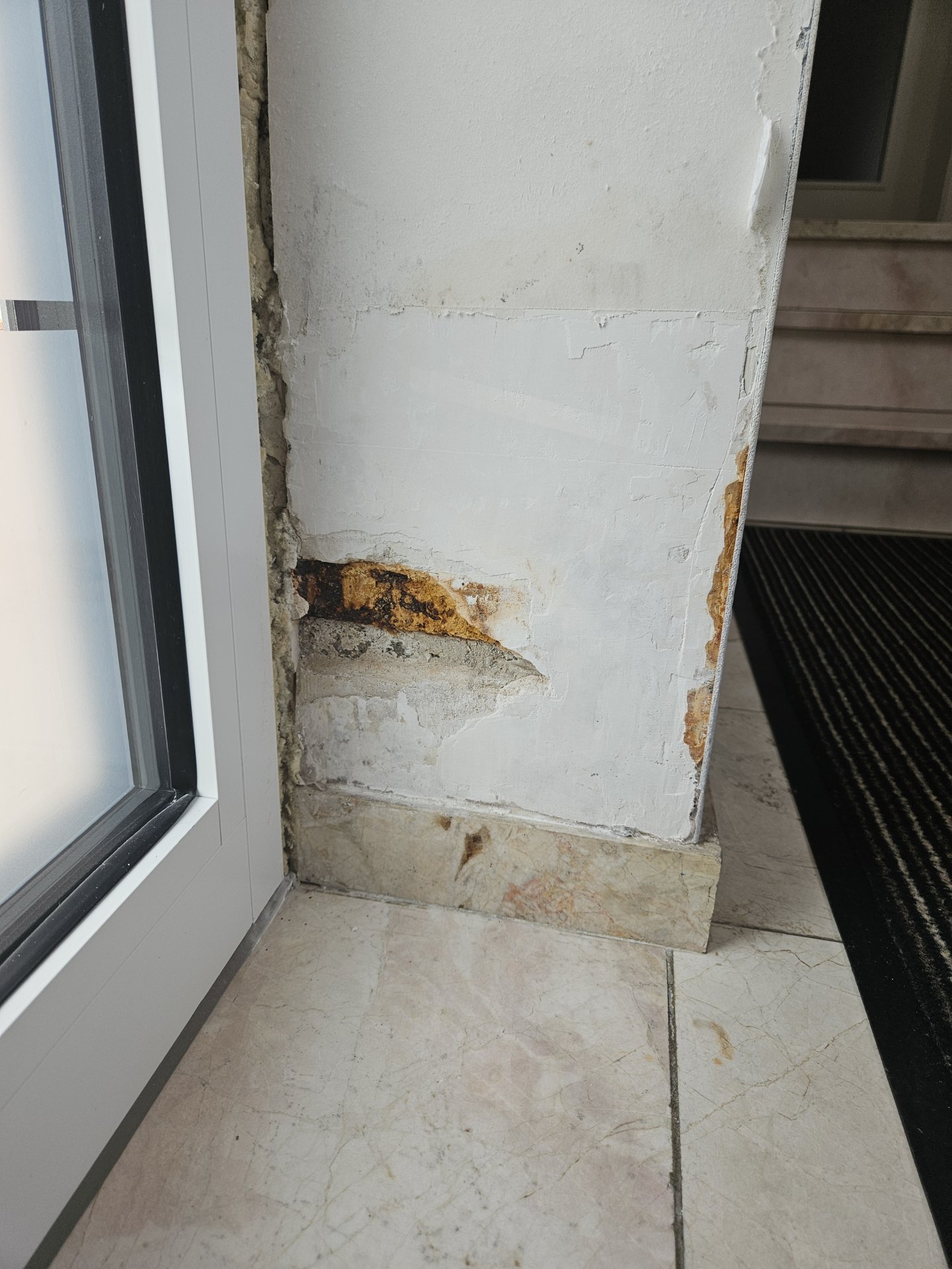

    Hallo Experten,
    nachdem unsere Eingangstüre ausgetauscht wurde, wollte ich eigentlich nur mit Reparaturkleber ein paar lose Tapetenbereiche bearbeiten... D abei musste ich leichten Schimmel, und feuchten, losen Putz feststellen.

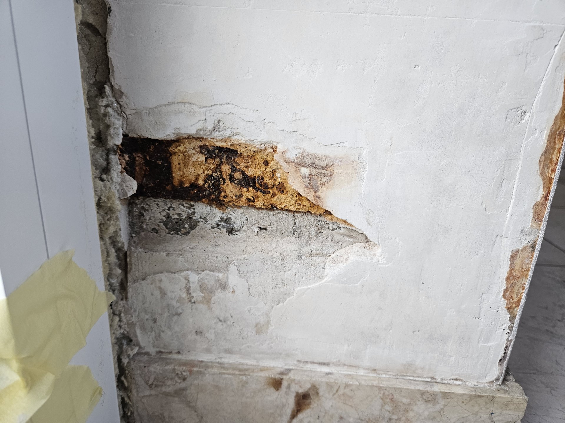

    Beim Entfernen habe ich dann diesen verrosteten Maueranker(?) entdeckt.
    Mittlerweile ist alles gut nachgetrocknet.
    Da die Eingangstür ersetzt und neu versiegelt wurde, ist die Ursache für die Feuchte hoffentlich behoben.
    Jetzt aber meine Frage zur weiteren Bearbeitung der Laibung:
    Da noch ein Rest Spachtelmasse (gebrauchsfertige Allzweckspachtelmasse 'Fi.. & Fi..sh Light' von der Firma Kn...f ') vorhanden ist, hatte ich vor hiermit zu füllen und glatt abzuziehen.
    Das Metall wäre dann etwa 6mm von der Putzschicht verdeckt. Hierrüber kommt dann Malervlies und eine Farbschicht.
    Meint Ihr ich sollte ich den Rost vorher irgendwie bearbeiten? Wenn ja, womit? Oder wird da später nichts "durchscheinen"?
    Danke für Eure Hilfe

    Gips auf ungeschütztes Eisen ist keine gute Idee. Vorher mindestens mit Rostumwandler z.B. von Hammerite drüber.

    Ja zumindest grob mechanisch entrosten und behandeln so dass der weitere Verlauf sehr langsam stattfindet
    zB brantho korrux oder auch Brunox würden bestimmt ganz gut gehen

    Entsprechend Eurer Empfehlung habe ich dann jetzt mit Rostumwandler (inkl. Grundierung) und Lack das Teil bearbeitet, Danke.
    Sicherheitshalber noch explizit die Frage zum Rost bzw. der Verfärbung an der Putzschiene:
    Sollte ich das auch noch behandeln, oder reicht das Abtrocknen und dann Tapete bzw. Malervlies?
