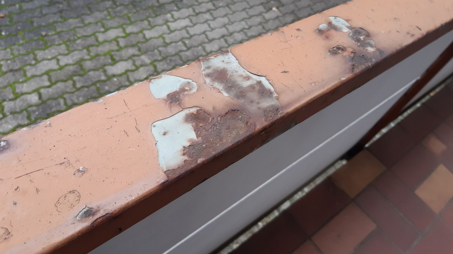

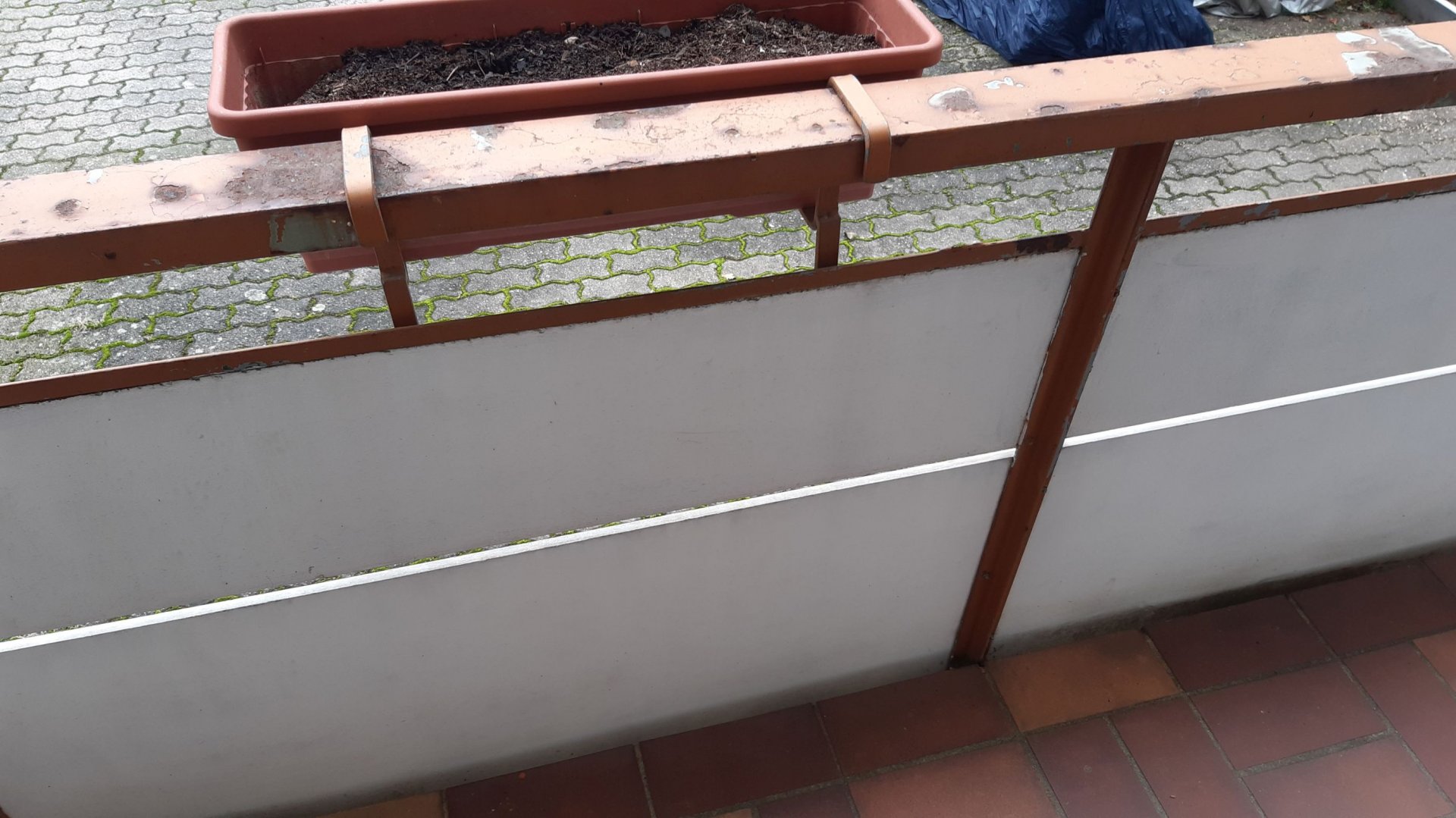

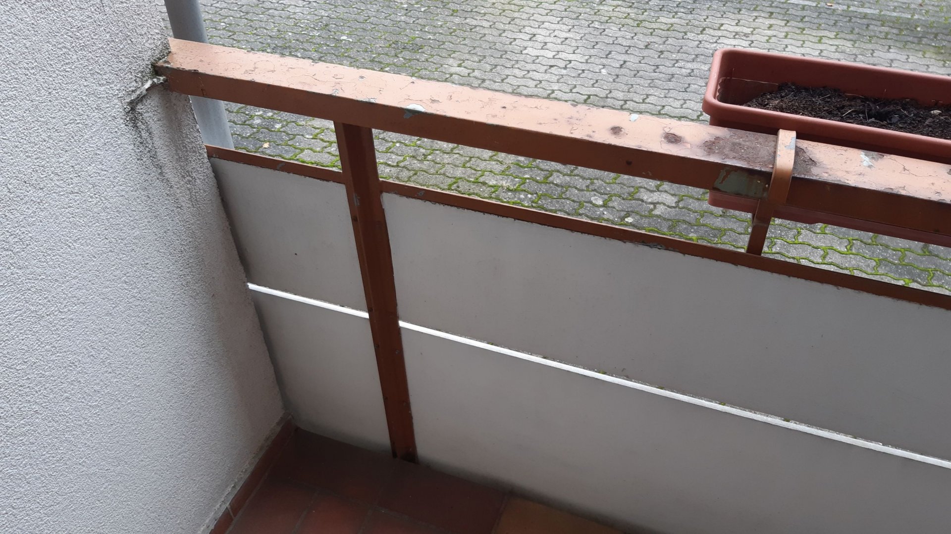

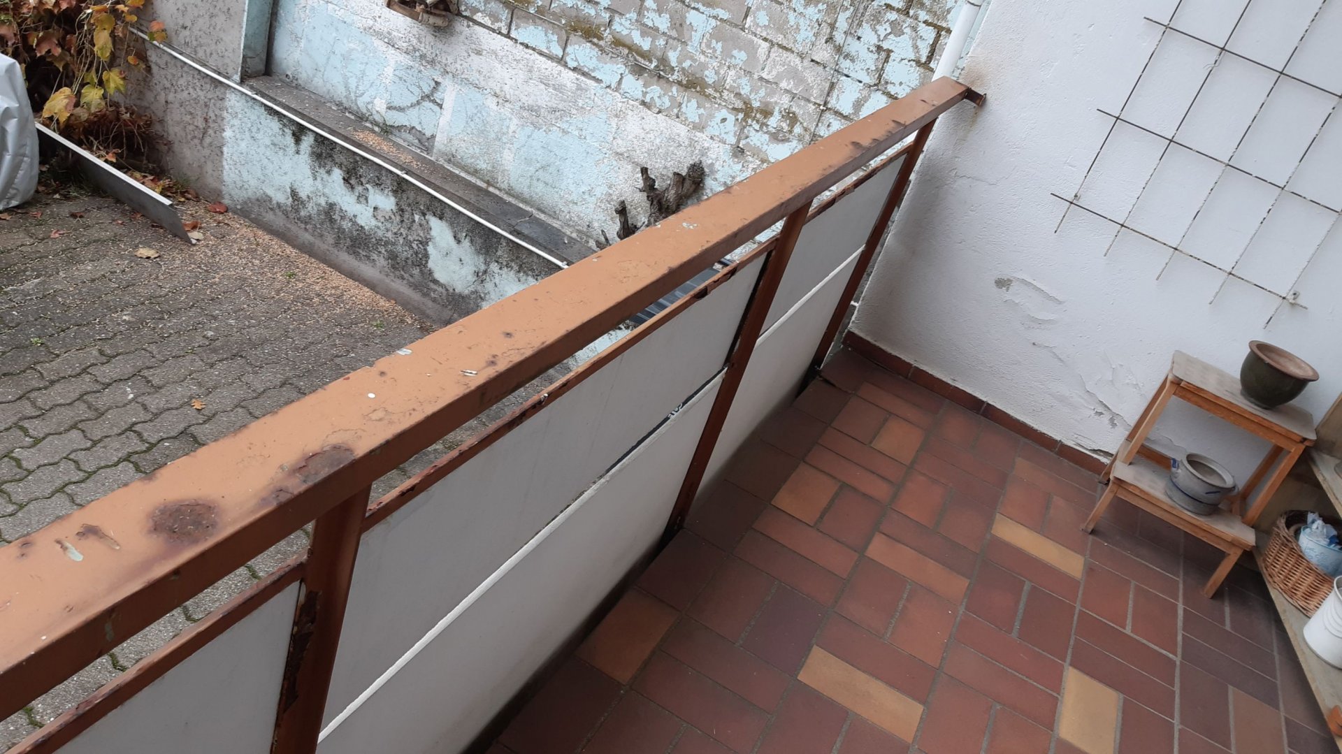

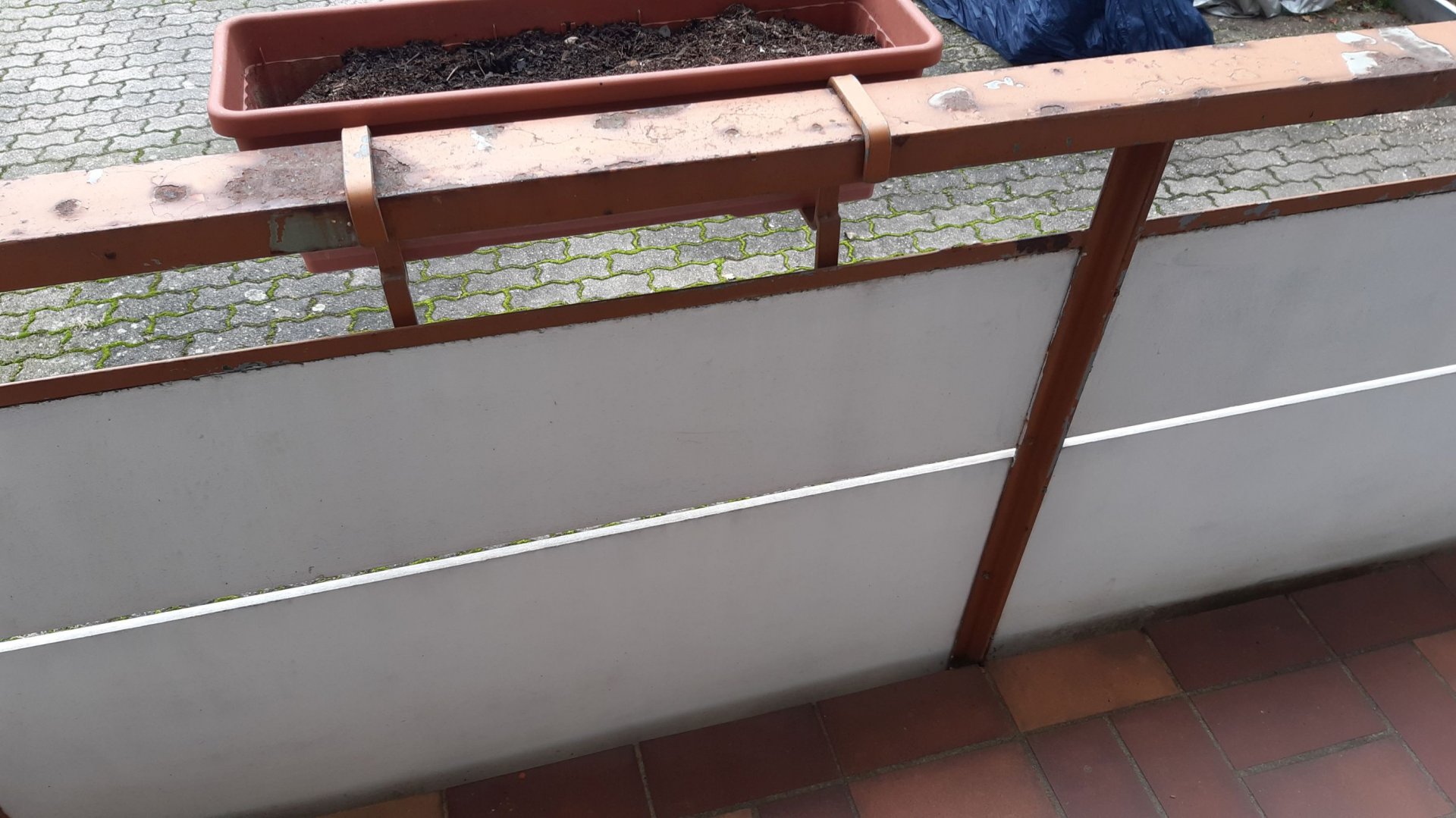

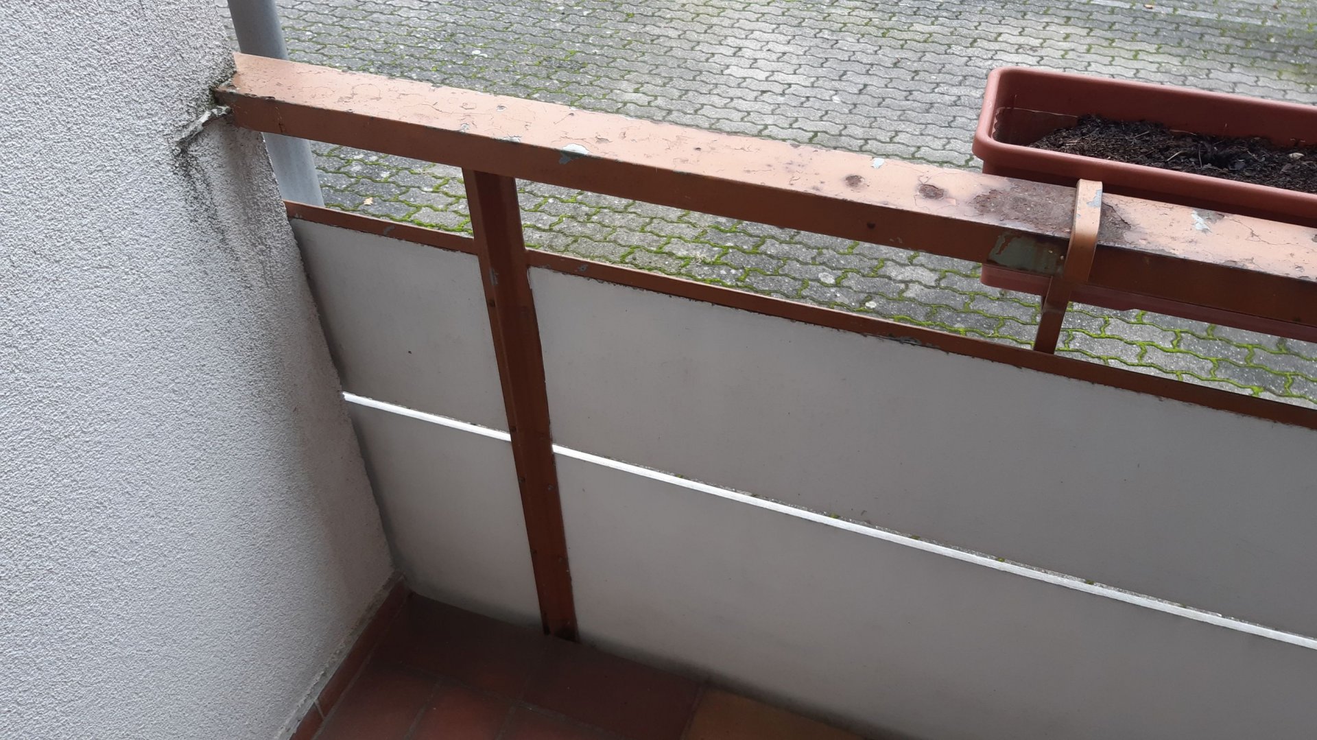

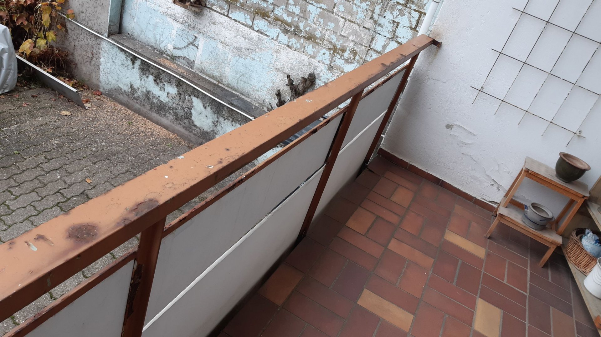

    ich weiß eine Ferndiagnose ist schwierig und es ist viel besser, wenn ein Bauschlosser sich das ganze Balkongeländer anschaut (was in die Wege geleitet wurde, aber sich wegen der Hausverwaltung leider ewig verzögert)
    Wäre es bei dem Balkongeländer des Mehrfamilienhauses, dass über drei Stückwerke geht in Anbetracht des starken Rost wirtschaftlicher einen Komplettaustausch vorzunehmen, oder würde eine Sanierung noch Sinn machen?
    Hier drei kurze Videos
    Balkongeländer - YouTube
    20220802 125533 - YouTube
    20220730 105631 - YouTube
    Was würde ein Komplettaustausch grob geschätzt kosten?

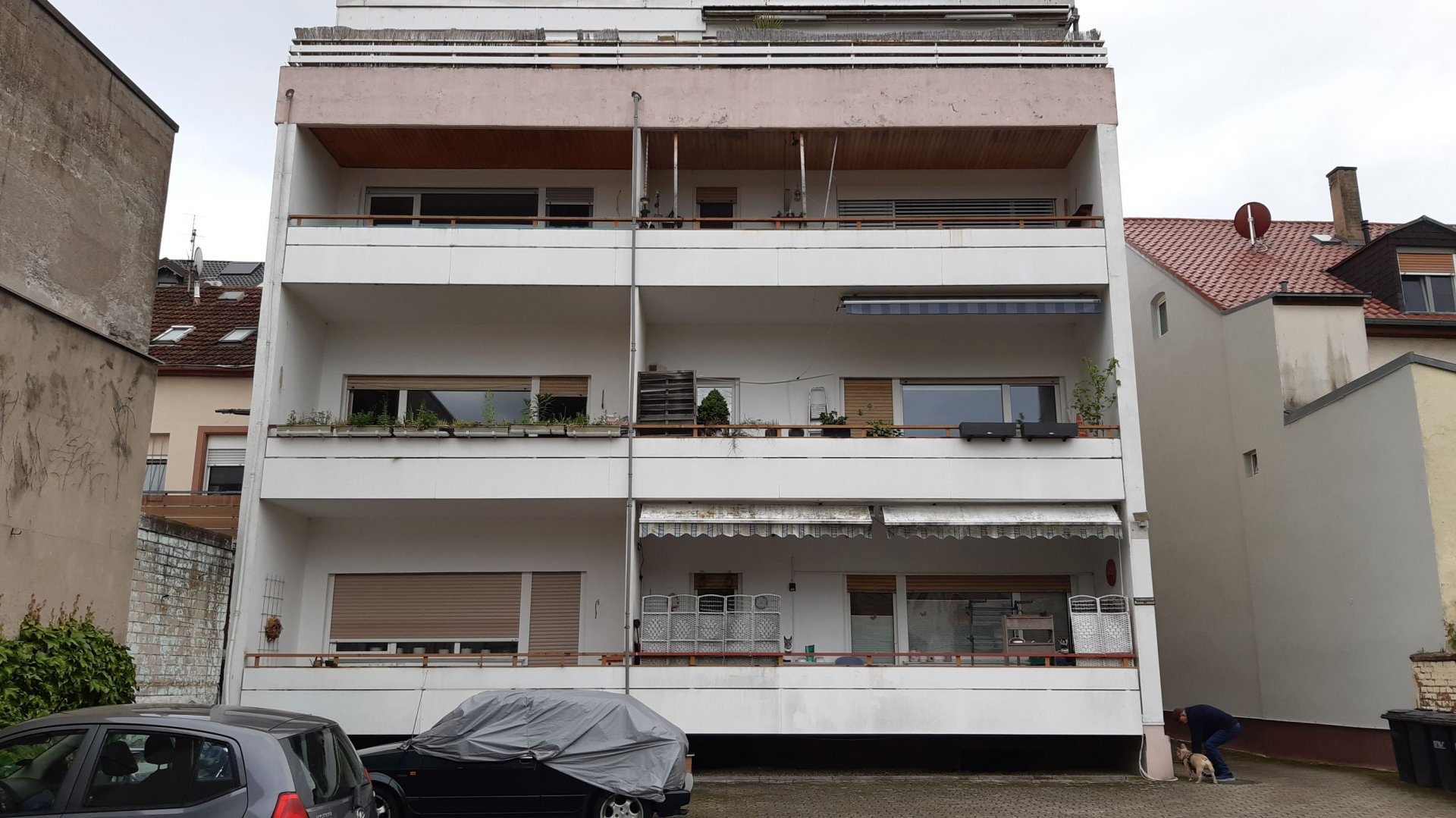

    Die Frage ist da mE eine ganz andere, nämlich ob man in das Geländer zum gegenwärtigen Zeitpunkt überhaupt noch viel investieren sollte. Die ganz Hausseite sieht schon auf den ersten Blick nach einer energetischen Katastrophe aus, das wird aus heutiger Sichtweise so keine 15 Jahre mehr bleiben können, wenn man das umfassend saniert muss das alte Geländer wohl eh erneuert werden, ich würde da derzeit keinen Cent zuviel reinstecken, maximal eine notfallmäßige und nur teilweise "Pinselsanierung" um den Zerfall nochmal ein Jahrzehnt zu verzögern, mehr nicht. Vier- bis fünfstellige Beträge in das Geländer zu stecken fiele mir im Traum nicht ein. Meine Meinung.

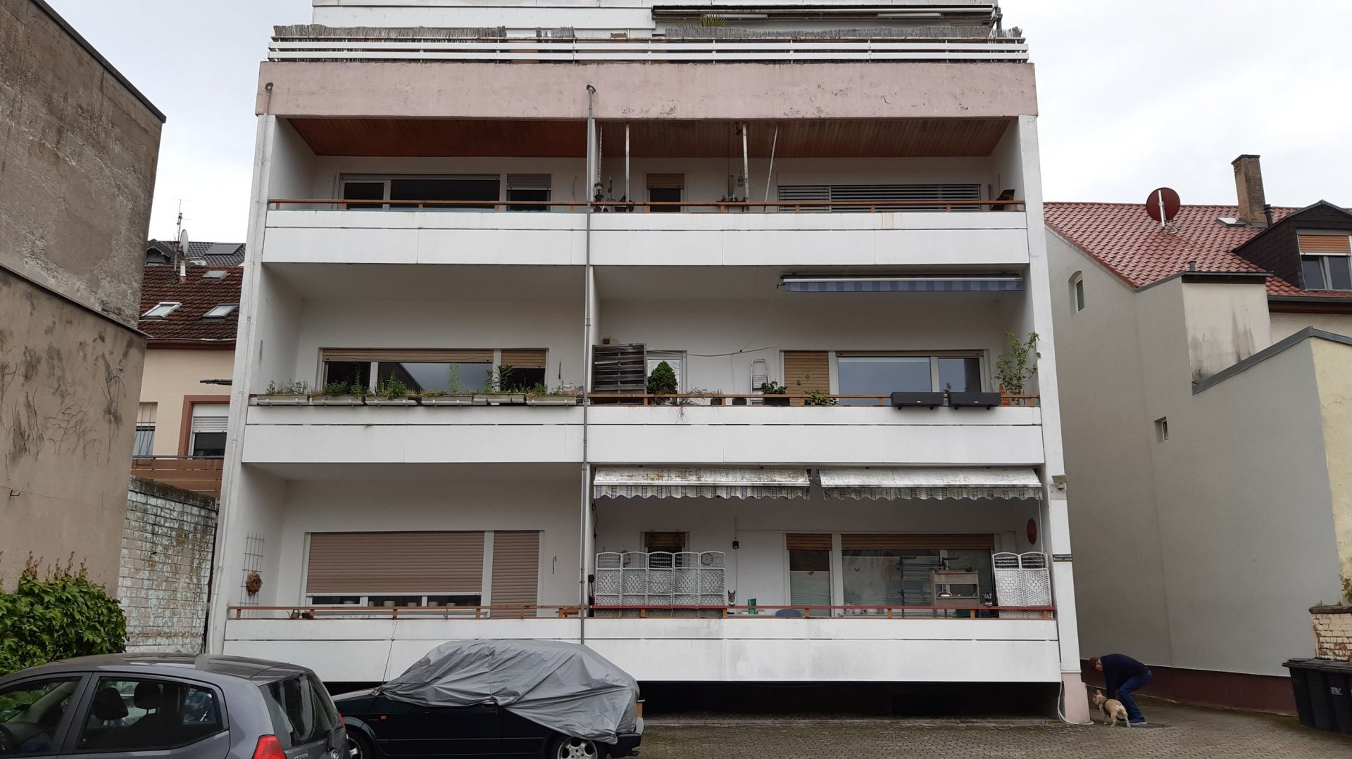

    Und warum sieht die Rückseite des Hauses nach einer energetischen Katastophe aus?
    Das Haus ist Baujahr 1960 und hat eigentlich einen guten Wert laut Energieausweis, im C Bereich, was energetisch gut modernisiert bedeutet

    Das da sieht nur aus wie Balkone, in Wirklichkeit das sind Kühlrippen, flankiert von Mauerwerks-Kühlrippen. Wenn da irgendwer bei Berechnungen zur Klasse C kommt solls ja recht sein.
    Zu deiner ursprünglichen Frage. Um das neu lackieren zu können muss die Füllung raus, dann muss alles entrostet, geschliffen, grundiert und neu lackiert werden. Wenn das lange halten soll ist das sehr aufwändig, man muss auch die Stellen machen an die man schlecht ran kommt, etc. Wenn dann der erste Mieter wieder solche Blumenkästen mittels brachialen Stahlhaken befestigt ist der Lack dann auch gleich wieder durch, etc...
    Wenn es für die Ewigkeit gebaut sein soll hilft nur Alu/Edelstahl.
    In beiden Fällen bekommt man das nur mit einem Gerüst sauber hin, das kostet so oder so 10-20k, mehr würde mich nicht wundern...

    Ist nur die eine, weil die Befestigung vom Geländer nachgeschweißt wurde und dabei die Fliese gelockert wurde

    Beim ersten Video dachte ich noch, halb so schlimm, kann man entrosten und neu streichen. Auch wenn man dafür die Füllung demontieren muss
    Die abgerissen Befestigung bekommt man aber nicht mehr richtig hin. Dieser Balkon ist jetzt "betreten verboten". Ich denke auch, es wäre wirtschaftlicher, die Geländer auszutauschen.

    BAUJAHR 1960 IST ENERGETISCH GESEHEN EINE VOLLKATATSTROPHE!
    Glaubst du das wirklich oder lügst du dir gerade mit einem geschönten Verbrauchsausweis selbst in die Tasche?
    Alter der Dachdämmung?
    Alter der Fassadendämmung?
    Alter der Kellerdeckendämmung?
    Alter der Fenster und Türen?
    Naja - wenn da jetzt momentan mehrheitlich lauter alte Leute als Wohneigentümergemeinschaft drin wohnen, dann wollen die natürlich nix mehr machen was Geld kostet, weil sie das Amortisationsdatum der energetischen Gebäudesanierung womöglich nicht erleben.

    Zumal es sich bei diesen Geländern auch noch um die Halterung von Asbestzementtafeln handelt, die bei einer ordentlichen Fassadensanierung sicher auch mal weg dürften...

    :yikes... lebensgefährlich!
    Habe Mal für eine Bauschlosserei gearbeitet ...Monate lang.
    Da wurden u.a. solche Geländer saniert.
    Allerdings in einem viel besseren Zustand!
    Es waren auch Rundrohre . Teilstücke rausgetrennt ... vorsichtig geschweißt und neues eingesetzt . Zinkgabe drauf und später vom Maler endlackiert .
