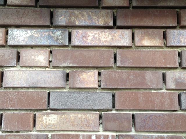

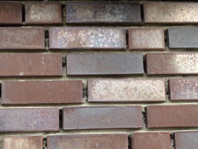

    Vielen Dank für die ersten Feedbacks. Wie schaut es denn mit den Toleranzen aus und wie würde Eurer Meinung nach eine Minderung aussehen?
    Es gibt auf einer anderen Seite noch Probleme mit "Newtonschen Ringen". Hier weitere Bilder:
    Die Fassade wurde insgesamt sehr dilettantisch abgedeckt und diese Seite ist die Wetterseite. Erst nach dem Verfugen hat man die Fassade mit Reiniger (angeblich Abert-Verfahrenstechnik ohne Säure) gereinigt. Das Ergebnis hat sich nicht verbessert und die Fugen haben gelitten.

    Die Klinkersteine sind nur auf einer Seite des Hauses zu finden. Sie wurden im Juni verfugt und erst im August und Anfang September ein zweites Mal gereinigt. Das Bild ist wirklich noch immer so und es ist keine Besserung in Sicht. Wie ist Eure Meinung hierzu?

    Ok, es gibt auf den Bildern schon ein paar Stellen, wo sich der Maurer nicht gerade mit Ruhm bekleckert hat. Da hätte halt der Bauleiter schon während der Ausführung mal ein Auge drauf werfen sollen. Jetzt was dran nachzubessern würde ich nicht machen. Das führt bestimmt nur zu einer Verschlimmbesserung. Grundsätzlich ist ein Mauerwerk auch keine Taschenuhr, bei der es auf hundertstel Millimeter ankommt.
    Ich denke, einem durchschnittlichen Betrachter fällt da überhaupt nichts auf, wenn man ihn nicht direkt darauf aufmerksam macht.

    wenn die verfugung durch den reinigungsvorgang rausgespült wurden, dann liegt der verdacht nahe, dass nicht vollfugig gemauert wurde. die beiden fotos zeigen wohl die hohlräume in den stoßfugen.

    Können Sie auch von der ganze fassade ein bild machen als nur 1m²? Die Steine sind sehr wellig, bis auf nicht vollfugigkeit kann ich keine Mängel erkennen.

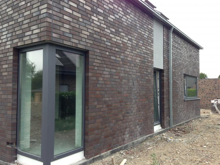

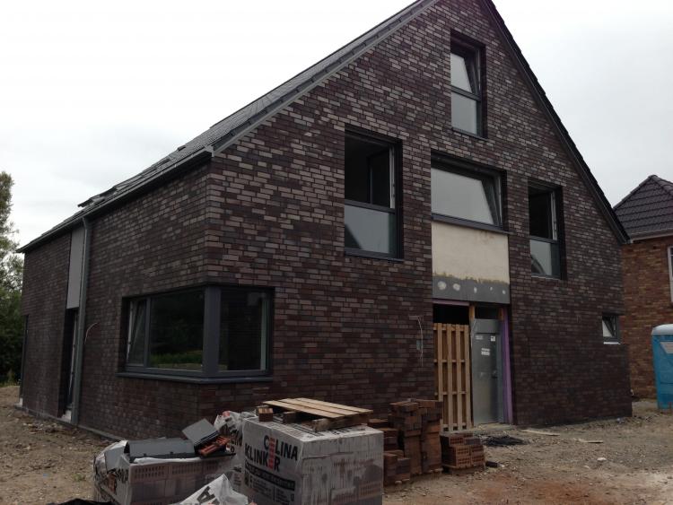

    Hier etwas mehr Fassade, wobei man die bisher gezeigten Mängel nicht wirklich gut erkennen kann. Antworten für die Newtonschen Ringe habt Ihr aber nicht wirklich - oder!?

    wenn ich das Bild aus #12 vergrößere sieht man das das Fugenbild und die Verfugung nicht wirklich
    fachgerecht ausgeführt wurde.
    dicke,dünne Fugen passen nicht zu dem anderen Fugenbild,
    vom Gesamtbild aus der Entfernung kann man das so lassen.
