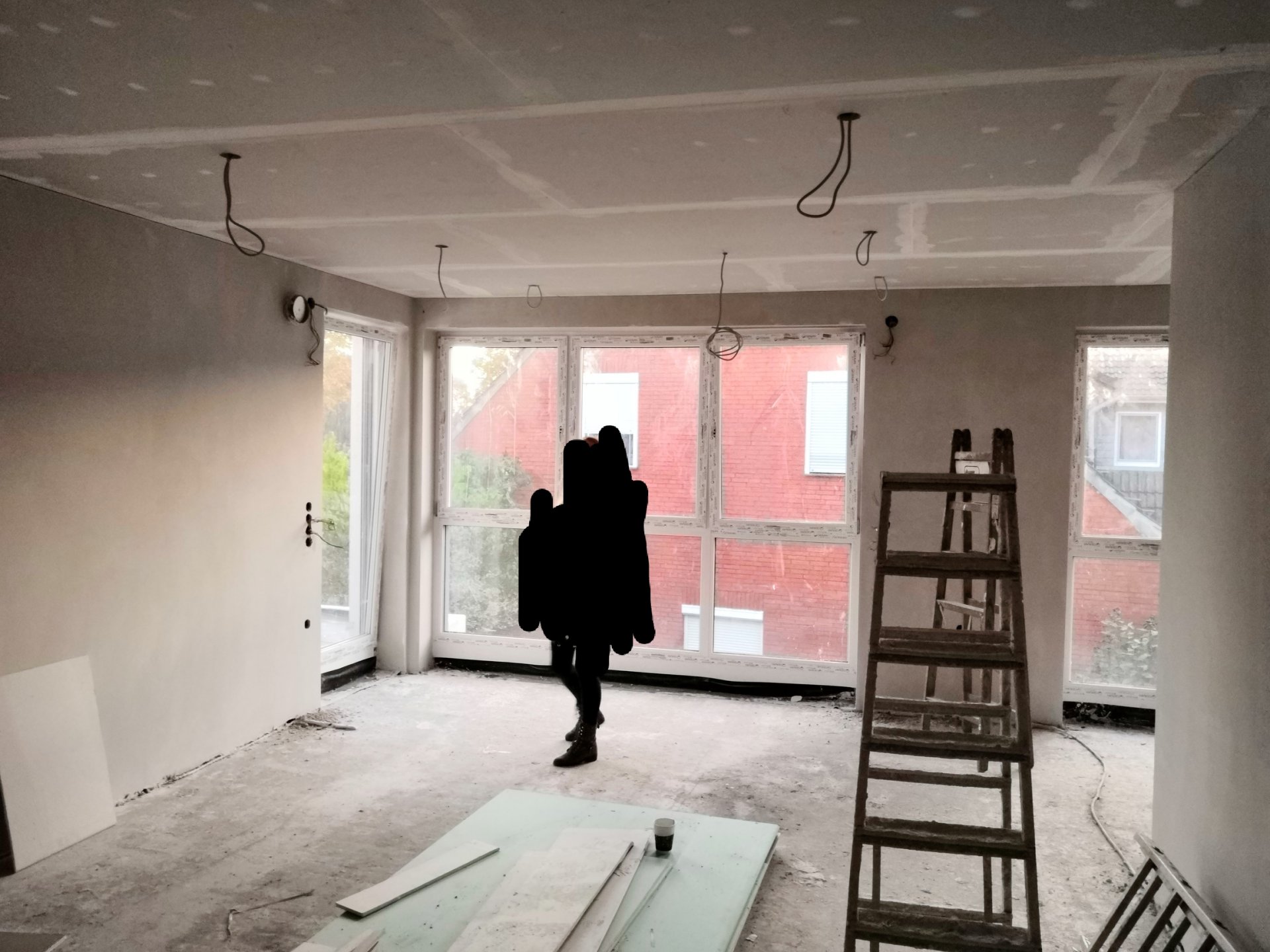

    Wir lassen gerade bauen und habe eine angehängte Rigips Decke.
    Es ist so angebracht wie auf dem Foto.
    Nun wurde uns gesagt, dass der Versatz der Platte zu klein ist und bald dadurch Risse entstehen können.
    Was meinen die Experten hier dazu?
    Danke :)

    Bei Wänden sollte der Stoßversatz etwa 40 cm betragen, bei Decken etwa einen Achsabstand (in der Regel ~50 cm). Um es kurz zu halten. Fachlich nicht korrekt, die Wahrscheinlichkeit, dass aufgrund dessen etwas passiert ist aber sehr gering.
    Interessant finde ich eher, dass hier nicht quer zur UK beplankt wurde.

    die Unterkonstruktion läuft hier von vorne nach hinten (wenn man das Bild betrachtet).
    Also würde doch quer beplankt?

    Ach ja, gibt es dann noch eine Konterlattung parallel zu den Platten ? Wäre trotzdem falschrum.
    Man sieht doch die verspachtelten Schraubenlöcher die in der langen Richtung der Platten laufen....

    Es ist eine 2. "Schicht" Latten drauf gekommen um den Abstand zu vergrößern..
    Also die Decke tieget zu bekommen..

    Ja das ist aber falsch rum. Platten 90 Grad gedreht zur Lattung....

    Mir gehts darum, dass man das auf dem Bild doch ganz klar sehen kann! Nämlich parallel zu den Platten und das ist falsch bzw. gibt es dann andere Anforderungen.
    Ich dachte dir geht es um evtl. entstehende Risse ?
    Was ist mit den (höchstwarscheinlich) fliegenden Stößen im Bild ? Oder ist da überall unterfüttert ?
    Ich sehe jedenfalls keine Schrauben.
    Was ist mit den Schraubabständen bei Längsverlegung ? Sind die eingehalten

    Aber müssen die Platten nicht quer zur Tragekonstruktion (also die untere) und somit richtig?

    Man kann beides machen, aber bei der Längsverlegung schreiben die Hersteller abweichende Latten und Schraubabstände vor,
    weil die Platten in längs und quer Richtung unterschiedlich "Stabil" sind.
    Bei Decken sollte man so verlegen, dass möglichst wenige Fugen entstehen.
    Was ist denn nun mit den Stößen, sind die alle hinterlegt, oder schweben irgendwo Platten an Stößen in der Luft ?
    Das führt gerne mal zu Rissen...

    Die Decke hält so wie se ist !!!!!

    Fachgerecht ist es nicht, ohne Rückbau nicht zu korrigierren, es sollte zumindest ein Glasfaserband eingespachtelt werden
