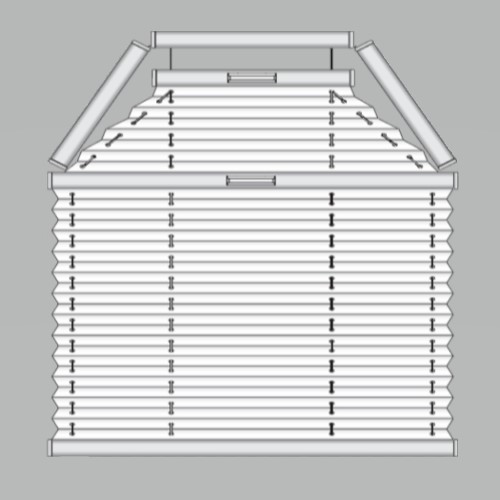

    Als "Fenstermann" empfehle ich auch, so gut es geht auf Sonderformen zu verzichten.
    Je nach Sonderform ist eine (auch optisch ansprechende) Außenbeschattung gar nicht möglich.
    Zu den Schrägraffstoren: Ich hab selbst schon einige umgesetzt, und kann grundsätzlich nicht allzu viel schlechtes darüber berichten.
    Gut, die gibts nur mit Flachlamellen und ohne seitliche Führungsschienen. Für einen großen Teil der Anfragen reicht diese Lösung aber.
    Ich weiß jetzt aber nicht, für welchen Raum das gedacht ist, und wichtig das Thema Abdunkelung (zB Schlafzimmer) vs. Lichtregulierung (zB Esszimmer) ist.
    Selbes gilt für Schrägrollläden, auch diese funktionieren in der Regel.
    Beide Lösungen sind natürlich relativ teuer. In Kombination mit dem Aufpreis, den die Schrägfenster schon kosten, sicher teurer, als das jetzt noch umzuplanen.
    Bedenke auch eventuelle Einschränkungen bezüglich Insektenschutz, usw.
    Falls du hier nichts umplanen willst, würde ich den Raffstore grundsätzlich vorziehen.
    Die Vertikallamellen sind super in einem Büro, einem Geschäftslokal, in der Gastronomie, etc. Im Privatbereich halte ich davon nicht sonderlich viel.
    Sie sehen zwar nett aus, sind aber unhandlich, brauchen viel Platz und bringen effektiv relativ wenig in Punkto Hitzeschutz, Verdunkelung oder Lichtregulierung.
    Ich kenne aber wie gesagt deine Situation nicht im Detail...
    Solltest du einen Schrägraffstore mit einer Innenbeschattung kombinieren wollen, empfehle ich einen Plissee, der in die Glasleiste montiert.
    Vorteile: Der Plisse nimmt wenig Platz weg, und er behindert die Öffnung des Flügels nicht.
    Außerdem gibt es eine große Auswahl an unterschiedlichen Stoffen, was die Lichtdurchlässigkeit, Abdunkelung usw. betrifft.
    Die letzte Alternative wäre, das gesamte Element von außen in rechteckiger Form zu beschatten, zB mit einer Zip-Markise, einem Fassaden-Raffstore, oder ähnlichem.
    Dazu müsste aber seitlich/oben der notwendige Platz vorhanden sein.

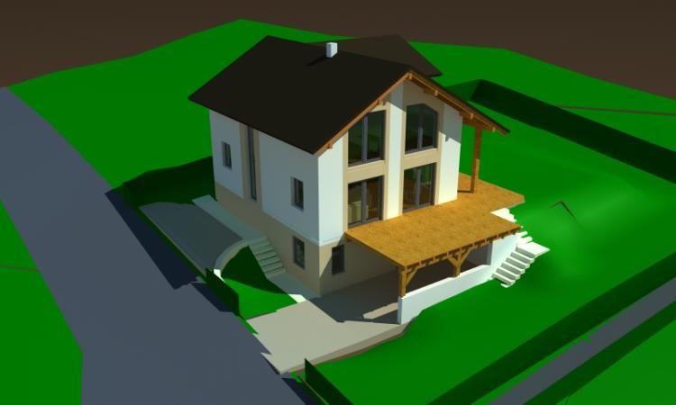

    Die Giebelseite wird in etwa so aussehen wie angefügt.
    Die Fenster im DG verlaufen direkt unterm Ringanker. D.h. inkl. 30cm Rollladen-/Raffstorekasten
    Dahinter befinden sich jeweils ein Kinderzimmer ohne weitere Fenster.
    Von daher halten wir die Lichtdosierung für wichtig.
    Geplant haben wir mit Planungsbüro inkl. Architektin. Da wir allerdings mit konkreten Vorstellungen dort aufgeschlagen sind gabs lediglich bautechn. bedingte Änderungen/Modifikationen.
    Btw. Wie werden diese Plissees in der Glasleiste montiert? Geklebt oder wird dabei der Rahmen "beschädigt"?

    Da gibts in der Regel 3 Möglichkeiten:
    1.) "Spannschuh", Beispielbild:
    http://www.plissee-experte.de/media/cms/stick_fix.jpg
    Kann man verschrauben oder verkleben.
    Ist die billigste Variante, hat aber den Nachteil, dass sich diese Dinge mit der Zeit etwas verdrehen können und der Plissee nicht mehr 100%ig schließt. Im Eckbereich sammelt sich dann auch gerne etwas Dreck an, die Reinigung dort ist nicht ganz so leicht.
    2.) "Schiene", Beispielbild:
    http://www.livoneo.de/media/cms/plissee_typen/verspannt_sonderformen.jpg
    Hier wird eine Schiene in die Glasleiste eingeklipst, ist in der Montage einfacher und der Plisse schließt besser (bzw. auch auf Dauer).
    Kostet ein bisschen mehr.
    3.) "Klemmträger", Beispielbild:
    http://rollo4you.de/media/image/thumbnail/comp_plissee_detail3_fein_720x600.jpg
    Hier wird überhaupt nichts geschraubt, sondern der Klemmträger wird in den Flügel eingehängt.
    Kostet ~ 20 Euro Aufpreis und kann genau gar nichts!
    Ich selber musste das bei mir in der Wohnung mit diesen Klemmträgern machen, da es sich um eine Mietwohnung handelt und ich die Fenster nicht anbohren durfte.
    Da ich schon viele Plissees montiert habe, kann ich sagen: Die Montage ist hier am umständlichsten, und der Plissee schließt auch nicht ordentlich, weil die Dinger mit der Zeit verrutschen.
    Das Plastik vergilbt mit der Zeit, und beim Fensterputzen reißt man die Dinger ab (hier wird Plastik in Plastik eingehängt). Außerdem drückts auf der Rückseite die Dichtung beim Flügel ein, was auch nicht optimal ist.
    Diese Klemmträger sind also nur eine Notlösung, wenn man das Fenster absolut nicht anbohren darf.
