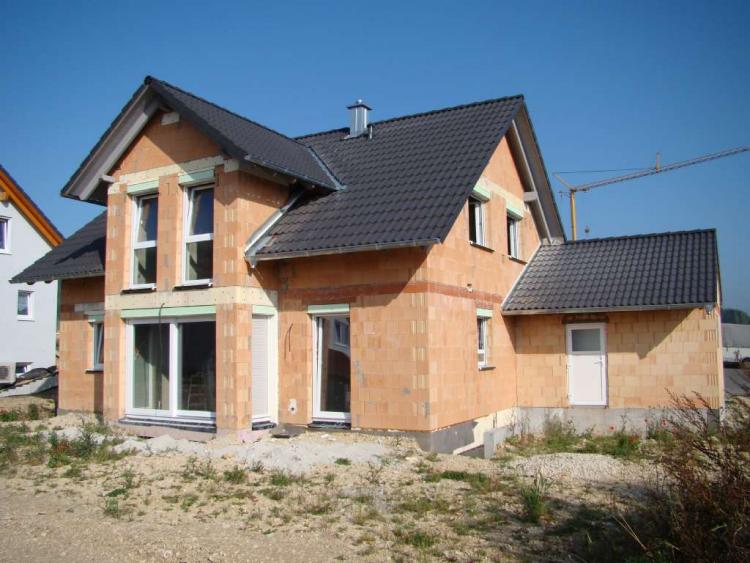

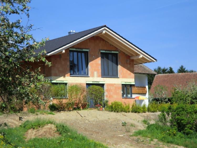

    frage als absoluter Leihe.
    Mir ist an verschiedenen Rohbauten eine unterschiedliche Ausführung der Dämmung der EG-Geschossdecken aufgefallen
    Manchmal sieht man eine Dämmung der Og Platte mittels Grünen oder Gelben Dämmmaterial (Bild1). Anderes mal ist die Platte gar nicht zu sehen, Ziegelwerk geht einfach weiter (Bild 2). Manchmal wird anscheinend gar nicht gedämmt da der Beton bis nach Außen reicht?!
    Kann mir das jmd erklären? Von was hängt die Art der Ausführung ab und wie liegen die Vor und Nachteile. Gibt es Lektüre wo man sich über solche Dinge selbst Informieren kann? Was ist heutzutage „Stand der Technik“?
    Bedanke mich im Voraus für Eure Hilfe

    Die verschiedenen Farben sind eigentlich nur verschieden Hersteller.
    Es gibt Formziegel für Deckrandschalungen. Der Vorteil ist ein homogener Putzgrund.
    Beton nach Außen geht bei WDVS.
    Die Königslösung ist "Thalhammer´s Deckenauflager".
    Leküre für Laien ist mir nicht bekannt. Dafür gibt es Planer mit denen man vertrauensvoll zusammenarbeitet.
