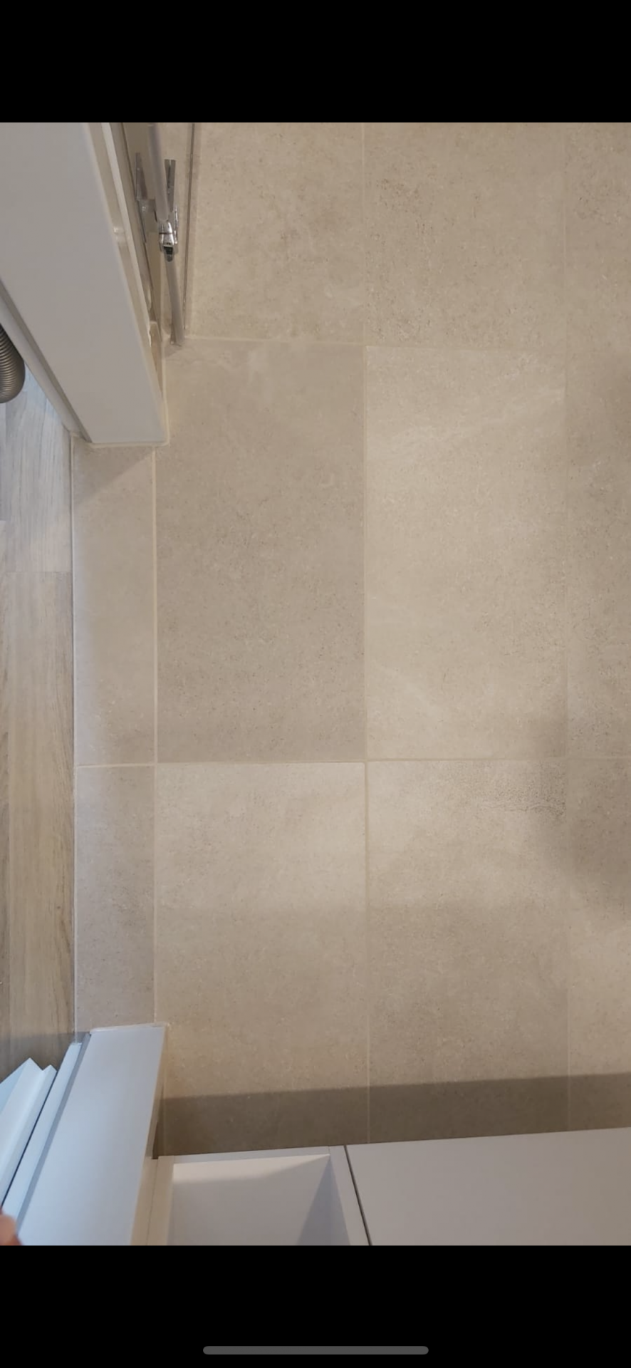

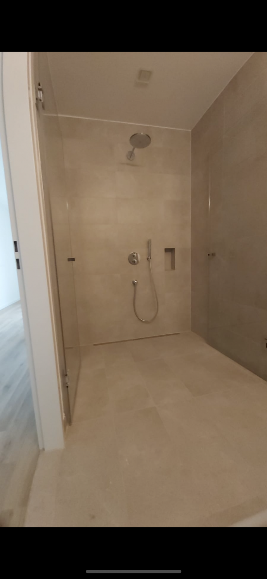

    Sehr geehrte Forenmitglieder,
    ich habe folgendes Problem. Ich habe bei einem Bauträger für 200.000€ eine 25m2-Wohnung gekauft, als noch grüne Wiese war.

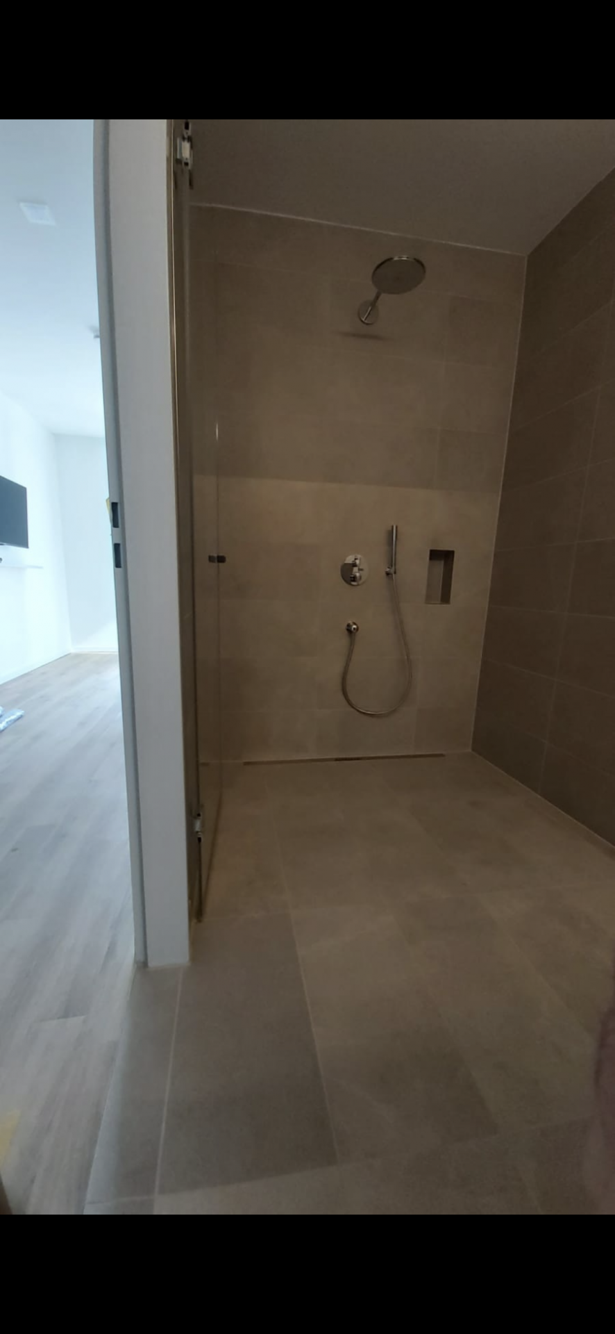

    Nun ist alles fertig. Mit den Fliesenlegearbeiten (abgesehen von viel anderem Murks :-( ) bin ich leider ganz und gar nicht zufrieden, zumal alle anderen Wohnungen um meine herum keine zwei unterschiedlichen Brandklassen verbaut haben. Siehe Fotos von meinem Bad und im Vergleich ein Nachbarbad.
    Des Weiteren ist eine Wand seitlich der Dusche so schief gefließt, dass die Duschtüre nicht fachgerecht montiert werden konnte, diese ist nun total schief - in den anderen umliegenden Bädern passt es. Keine Ahnung was ich da für Montagemitarbeiter erwischt habe :-(
    Was soll ich eurer Meinung nach tun? Wenn die unpassenden Fliesen ausgetauscht werden, gibts vermutlich Probleme mit der Schlüter Kerdi Abdichtbahn?
    Ich bin etwas ratlos. Für so einen teuren Kaufpreis und Werbung mit „Luxusbad“ ist dieses Ergebnis meines Erachtens nicht gerechtfertigt. Zumal alle anderen Wohnungen rundrum nicht so verhunzt sind. Wenn ich die Wohnung in 5 Jahren verkaufe, habe ich von Anfang an eine Wertminderung mit drinnen.
    Vielleicht ist hier ja ein Fliesenleger und hat einen Rat für mich.
    Vielen dank! :-)

    Die Farbunterschiede würden mich nicht stören wenn darunter alles fachgerecht gedichtet ist - was nach einer Reparatur vermutlich nicht mehr der Fall ist.
    Die Duschtür bekommt man sicher auch nachträglich noch ausgerichtet und für den schiefen Spalt an der Wand gibt es: die Silikonfuge :)
    200.000 € für 25m² sind aber auch heftig. In welcher Region befindet sich die Wohnung ?

    Der Bauleiter bestellt mal Fliesen, um zu schauen, ob diese farblich zu den helleren Fliesen passen, damit man evtl. die Duschrückwand nach oben noch hell macht.
    Er meint, das dürfte kein Problem sein mit der Abdichtung.
    Also jetzt warten wir erst mal ab. Die Duschtrennwand wurde gestern nochmal nachgestellt und passt nun.
    Nein, beim Preis handelt es sich um keinen Tippfehler, die Dusche ist tatsächlich sehr groß.
