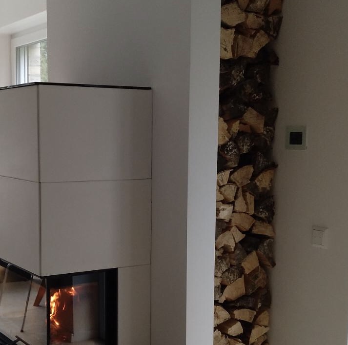

    Kann vllt mal jemand ein Bild vom fertig eingebauten LEDA LUC posten? Stehe grade vor der Installation und möchte mir paar Einbautipps holen... Danke
    Fabian Weber gefällt das.
  8. #8 Fabian Weber, 21.09.2020
    16.588
    6.621
    7B0E3FFC-D498-4DE7-91B7-8AD6EE7AD32D.jpeg Mehr als das kleine Display, sieht man am Ende nicht (siehe im Bild rechts).
    Vom Display geht die Datenleitung in diesem Fall zum Sicherungskasten und dort wurde dann die Schalteinheit mit integriert und die entsprechenden Kreise (Dunstabzug und 2x Badlüfter) aufgeschaltet.
    Der Gummischlauch (Fühler) wurde im Anschlussrohr vom Kamin verbaut.
    Das ganze ist dann nicht mehr sichtbar.
