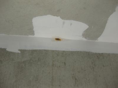

    wir haben ein Reihenhaus gekauft und hatten gestern den Abnahmetermin (Neubau). Es sind da 40 Reihenhäuser aber anscheinend haben nur wir das Problem.
    Es sind verschiedene Roststellen zwischen Decken und Wänden im EG. Insgesamt 6 Stellen, die wir gesehen haben.
    2 Roststelle sind sehr groß, etwa 3cm, andere Stelle etwa 5mm, verteilt im EG. Anbei ein Foto von der größten Roststelle. Die Stelle ist sogar noch nass.
    Der Bauleiter hat gemeint, das kommt von den Verbindungen zwischen den Betonwänden. Er wird diese Mängel beseitigen. In 3 Wochen haben wir Übergabetermin und diese Mängel werden bis dahin nachgebessert.
    Wir haben das ins Protokoll geschrieben und das Haus abgenommen.
    Ich konnte aber gestern Nacht gar nicht schlafen, stimmt das was der Bauleiter gesagt hat? Wenn der Fehler nicht sauber nachbessert wird, ist das Haus dadurch nach einigen Jahren nicht mehr stabil? Es scheint mir nicht einfach, diese Mängel zu beseitigen.

    Die Flecke sind offenbar Rost.
    Rost entsteht wenn Eisen mit Wasser zusammenkommt und das Eisen nicht geschützt ist.
    Der Schutz beim Rohbau ist eine ausreichend dicke Betondeckung des Stahls.
    Wenn der Rost einmal aufgetreten ist, geht er weiter weil immer genügend Feuchtigkeit in der Luft vorhanden ist.
    Also muß die Stelle aufgestemmt, das Eisen vom Rost befreit und das alles wieder ordnungsgemäß verschlossen werden.
    Wenn da jetzt nur drübergepinselt wird, weil das Haus jetzt trocken ist, kann es gut gehen oder auch nicht
    Dann kann der Flecke wiederkommen oder er bleibt hinter der Farbe versteckt.
    Wenn die Stelle jetzt noch naß ist, besteht noch eine Undichtigkeit, die unbedingt gefunden und beseitigt werden muß!

    @petra345 : Das heißt das kann schon sein, dass alle Betonwände im EG nicht ausreichend überdeckt sind (6 Roststelle verteilt im Raum). Kommen die Flecke mit der Zeit wieder, kann man eingreiffen. Wenn aber hinter der Farben versteckt ist, könnte das für Statik gefährlich sein?
    Gibt es die Möglichkeit bei Übergabe zu prüfen, ob alle Stellen ordnungsgemäß (ausreichende Überdeckung) behoben sind? Wen sollen wir mitnehmen ? ( Gutachter, Bauteckniker? sinnvoll? )
