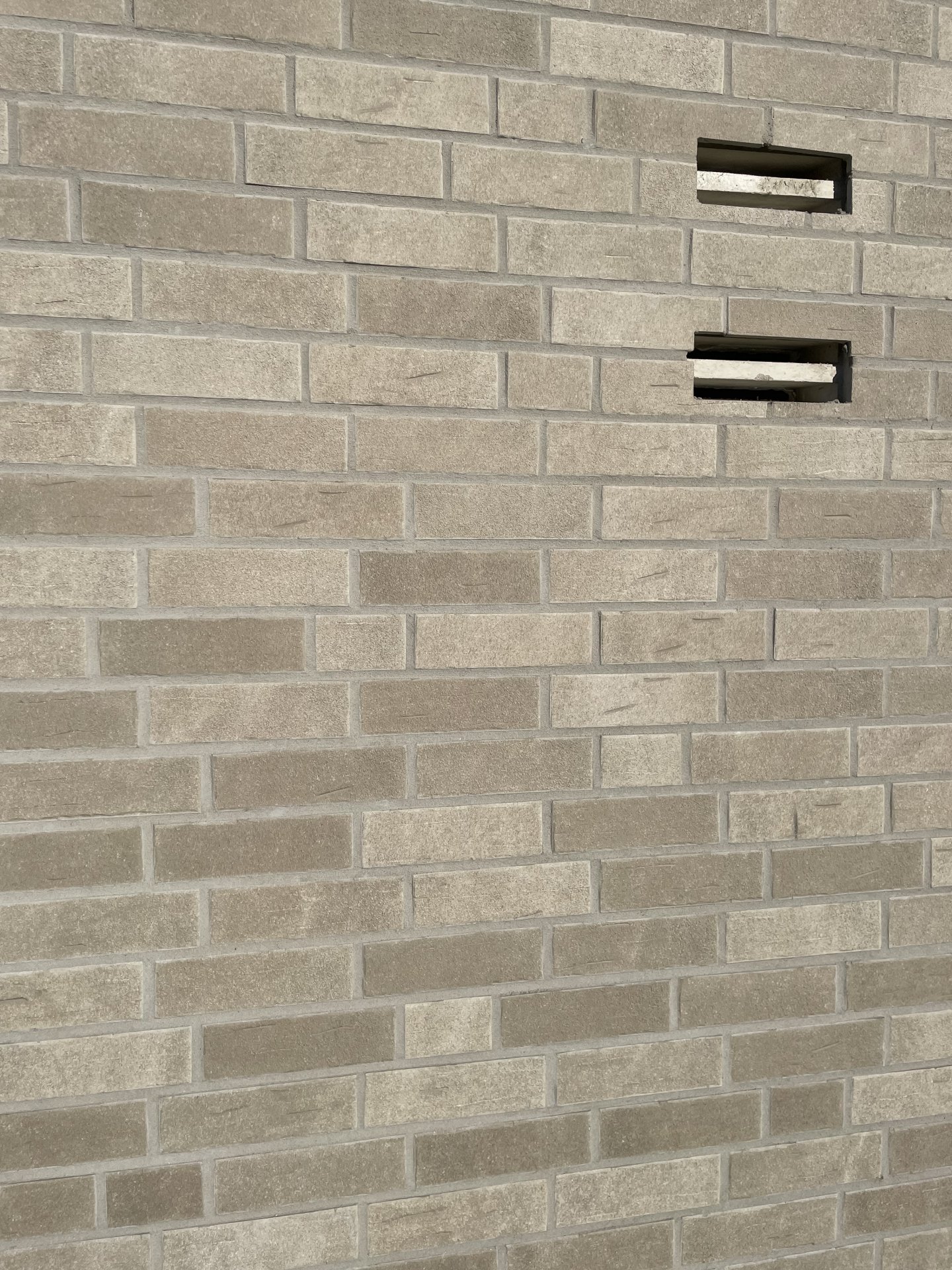

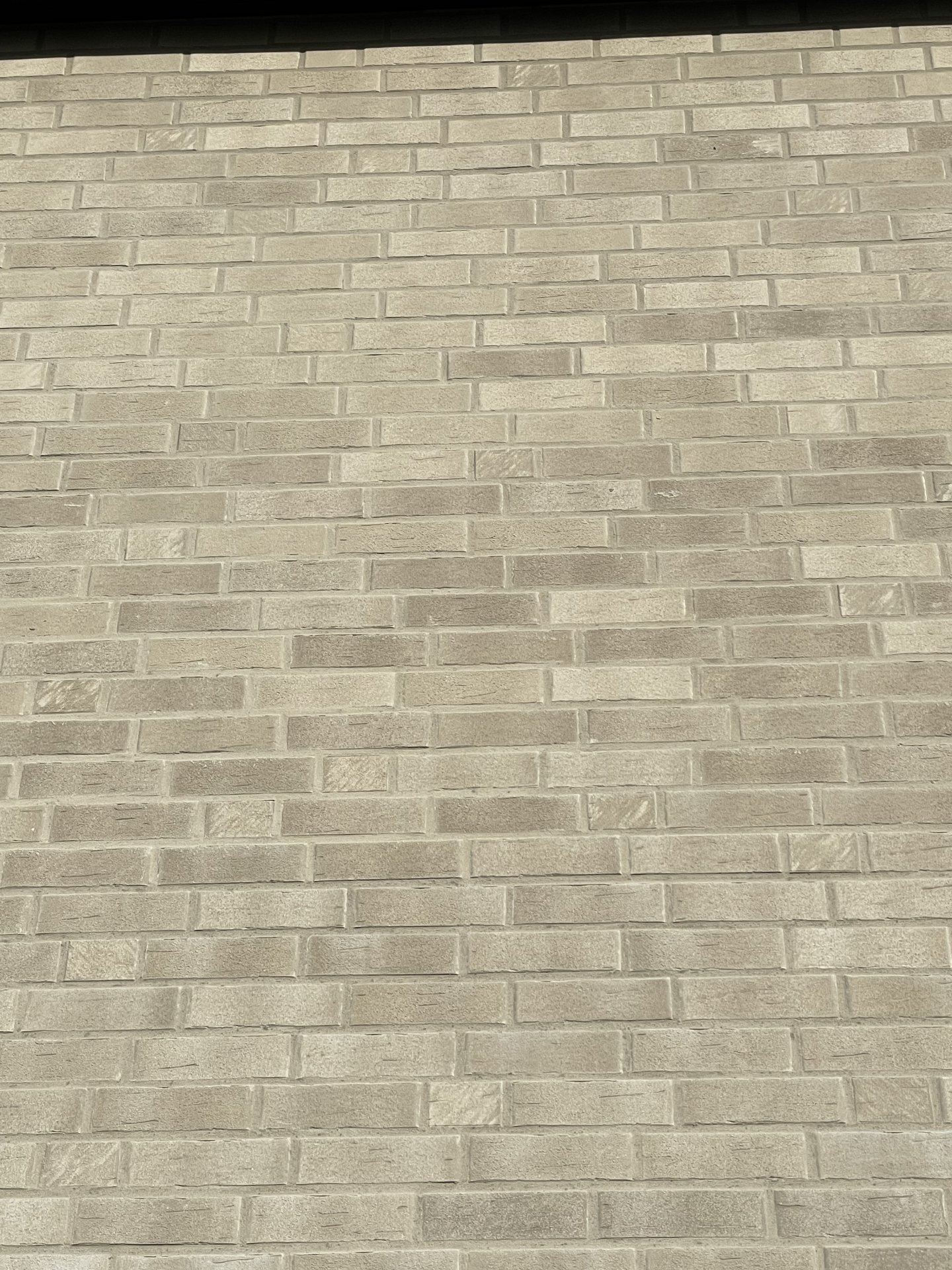

    unser Haus (Klinkerbau) wurde vor etwa 1,5 Jahren errichtet. Da damals schon klar war, dass wir später noch eine Garage bauen möchten, hat man uns empfohlen, die Klinkerriemchen aus demselben Brand direkt mitzubestellen, um spätere Farbunterschiede zu vermeiden.
    Inzwischen ist die Garage fertiggestellt und die Riemchen wurden angebracht – ebenfalls durch dasselbe Unternehmen, das schon die Klinkerarbeiten am Haus ausgeführt hat. Trotzdem stellen wir nun nach Abschluss der Verfugungsarbeiten fest, dass sich die Fuge der Garage deutlich von der Fuge am Haus unterscheidet. Dadurch wirken auch die Klinkerriemchen insgesamt anders als die Klinkerfassade des Hauses.
    Im Anhang zwei Fotos hierzu. Die Fuge der Garage ist heller und sehr grau stichig. In natura ist der Unterschied noch deutlicher zu erkennen. Auf den Fotos wirkt der unterschied etwas abgeschwächt.
    Zur Vorgeschichte: Beim Bau des Hauses wurden uns mehrere Probefugen gezeigt, und wir haben uns für eine bestimmte Fuge entschieden. Tatsächlich wurde am Haus dann aber eine andere Fuge ausgeführt. Diese Abweichung hatten wir damals reklamiert, und der dafür berechnete Aufpreis in Höhe von 1.000 € wurde uns erstattet.
    Ich vermute nun, dass man bei der Garage versehentlich die damals bemusterte, aber am Haus nicht ausgeführte Fugenfarbe verwendet hat, weil diese vermutlich noch in den Unterlagen vermerkt war.
    Auf unsere Beanstandung hat das ausführende Unternehmen wie folgt geantwortet:
    „Mit den Farben kann es möglich sein, dass es etwas Unterschied gibt.
    Der Verfuger sagt, dass dies die gleiche Mischung ist wie beim Haus.
    Zwischen der Verfugung von Haus und Garage liegt auch einiges an Zeit dazwischen.
    Die Fuge trocknet je nach Wetter unterschiedlich ab, und deswegen kann es zu Farbabweichungen kommen.“
    Nun meine Fragen an euch:
    – Wie plausibel ist diese Erklärung aus eurer Sicht?
    – Sind solche Unterschiede wirklich normal, obwohl es „angeblich“ die gleiche Mischung ist?
    – Gibt es realistische Möglichkeiten, die Fugenfarbe nachträglich anzugleichen?
    – Und wie würdet ihr in so einem Fall weiter vorgehen?
    Vielen Dank schon mal für eure Meinungen und Erfahrungen!
