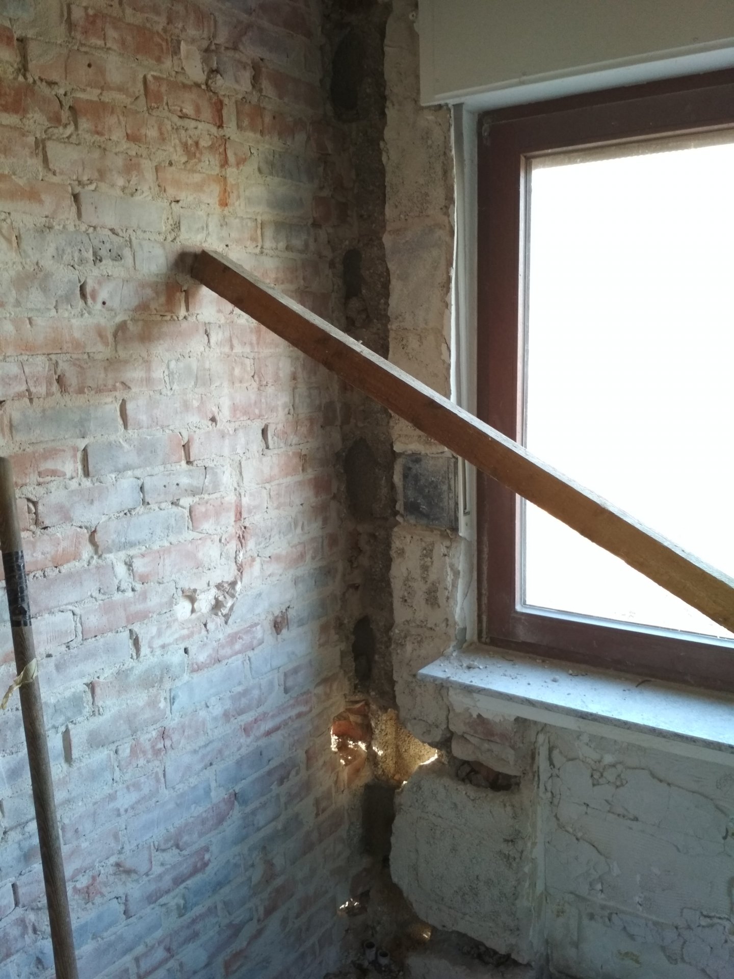

    sanieren gerade unser Haus Bj 1956.
    Da die Heizungsanlage erneuert wird und die alten Heizungsrohre eh nicht mehr top waren sollten diese raus, kommt ne Fußbodenheizung.
    Nach dem Entfernen der alten Rohe (3/4" oder so) sind dementsprechend große Schlitze/Schächte übrig.
    Der generelle Wandaufbau ist Leichtbeton Hohlblocksteine 17,5cm dann 6cm Luftschicht und dann ne Klinkervorsatzschale mit 11,5cm.

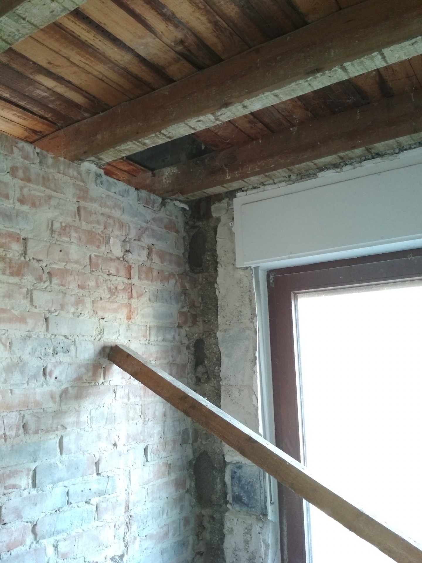

    Der Schlitz auf den Bildern geht bis nach oben ins Spitzdach giebelseitig, dort war die Entlüftung.
    Breite etwa 15cm und 12cm tief. Im EG gehts natürlich weiter bis in den Keller.
    Habt ihr vielleicht praktische Vorschläge zum verschließen?
    Mauern fällt aus die Breite ist ja viel zu gering. Ausbetonieren schafft hier eine Wärmebrücke oder?
    Ich hab noch in einem Zimmer eine Decke mit Bimsstein zum rausreißen, die vielleicht mit dem Beton/Zementmörtel mischen?
    Danke schon mal im voraus.

    Wieso ist ausmauern nicht möglich? Jeder Maurer kann einen Hammer benutzen und Ziegel zuschlagen, Möglichst sollten ähnliche Qualitäten benutzt werden, wie an der anschließenden Wand.

    Hatte ich auch schon drüber nachgedacht. Dachte die Ziegel sollten möglichst versetz zueinander sein.
    Was ist die Meinung zu Beton mit Perlite?

    Könnte auch gehen, aber bevor Du im Schlitz eingeschalt und ausbetoniert hast, ist das längst mit Ziegelbruch gemauert. Die Stücke so zuhauen, dass sie sich im Schlitz verkeilen. Die sollen ja nur sich selbst halten und nicht den Mauerwerksverband stabilisieren.

    Dann werde ich das mal so probieren wie du das vorschlägst :biggthumpup:. Hab nur überlegt was am schellsten, einfachsten wäre, war mir nicht ganz sicher.
