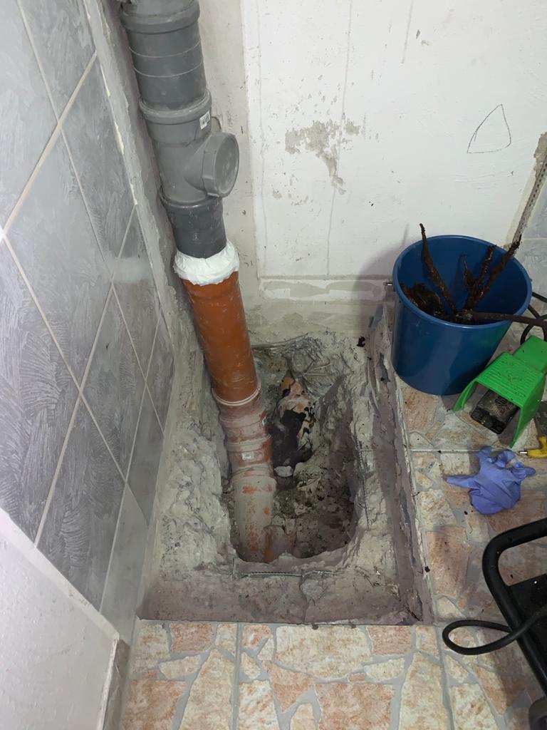

    da wir einen Rohrbruch hatten wurde die Bodenplatte durch eine Firma geöffnet und das Rohr getauscht.
    Nun würde das fachmännische Verschließen der Bodenplatte weitere 1,500-2000€ kosten. Ist es möglich das für einen geübten Handwerker selber durchzuführen?
    Falls ja welches Material benötigt man und in welcher Reihenfolge wird es aufgetragen?
    Die Bewehrung herstellen ist ohne spezielle Ausrüstung nicht möglich nehme ich an und würde daher wegfallen. Ist das schlimm in einem Bereich von rund 1qm?
    Die Fa. hat behauptet das die "orangenen" Rohre nicht mehr verbaut werden dürfen und diese wurden nur provisorisch angebaut. Kurz vor den verschließen würden diese gegen die "grünen" Rohre getauscht werden. Stimmt diese Behauptung?
    Danke euch

    Das ist ein ganz normales KG Rohe, dass nimmt man auch heute noch. Völlig üblich. Aber KG 2000 geht auch (das grüne Rohr). Du könntest das Loch mit Zementestrich verfüllen, oder halt C20/ 25, wenn es willst. . So hoch wie es original war und dann halt je nach Verwendung noch Dämmung rauf.

    Würde ich auch selber verschliessen, kosten Material ca 100 EUR ? :)

    Was ist denn am Übergang vom KG zum HT Rohr? Das weiße Zeug meine ich.
    Edit: Sieht irgendwie provisorisch aus....

    Warum einen passenden Übergang verbauen wenn es Bausilikon gibt ?

    Ist wirklich das KG Rohr gebrochen / gerissen oder war nur die Dichtung defekt ?
    Kann man sowas heute nicht auch ohne Aufstemmen mit aushärtbaren Harzen wieder flott machen ? Sowas gibt es ja sogar schon für Fußbodenheizungsrohre.

    Wenn Du in Berlin wohnst, dann stimmt das mit den orangenen KG-Rohren, da sind nur noch die grünen erlaubt. Wie das in Deinem Bundesland ist kannst Du auf dem Bauamt erfragen.
    Der komischen Übergang würde ich aber schon noch ordentlich machen.
    Ansonsten würde ich da auch einfach Beton reinkippen.

    Komm aus Baden-Württemberg. Das war ein richtiger KG Bruch also das Rohr wurde teilweise erneuert.
    Ja der Übergang ist wie gesagt nur provisorisch durch die Fa. verlegt worden, da ja geplant wurde die grünen Rohre einzubauen.
    Wir sind nun mit der Versicherung in Diskussion ob Sie das Verschließen übernehmen, falls sie zusagen werden wir es machen lassen. Falls nicht werden wir es selber machen.
    Ist die Reihenfolge so korrekt: Beton, Folie, Dämmung, Estrich, Fließen?
