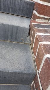

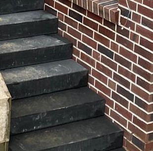

    an unserem geklinkerten Haus in Hanglage führt außen eine Treppe zum Kellereingang hinunter. Die Treppe ist aus Blockstufen (anthrazit) aufgebaut, welche auf einer Konstruktion aus Kalksandsteinen befestigt sind. Unter der Treppe besteht ein Gefälle zur Ableitung von Regenwasser, die Hauswand ist mehrfach mit Bitumen und Teerpappe abgedichtet.
    Zwischen den einzelnen Treppenstufen sowie an der Stoßkante zwischen den Klinkern der Hauswand und den Treppenstufen sind alle Fugen noch offen.
    Abdichtungstechnisch ist das aufgrund der o.g. Maßnahmen kein Problem, allerdings stören uns die Fugen optisch.
    Nun haben wir folgende Frage:
    Wie verschließen wir die Fugen optisch schön und gleichzeitig langlebig? Ist Silikon oder Mörtel die bessere Wahl? Oder gibt es ganz andere Alternativen?
    Vielen Dank schon einmal für jeden Tipp!

    Dich stören die Treppenfugen zum Kellerabgang ? Die Fugen sollen optisch schön verschlossen werden. Dein Aspruch, vermutlich wie die Fugen im Bad.
    Mein Vorschlag:
    1. lass sie auf und stört dich daran nicht
    Die Treppenstufen entwässern bei offenen
    Fugen dann auch zuverlässiger.
    Keine / wenig Eisbildung im Winter.
    Wenn dich Punkt 1 nicht überzeugt:
    2. Verfugen mit einem passenden farblichen PU
    Mörtelfugen sind für mich keine Option .....

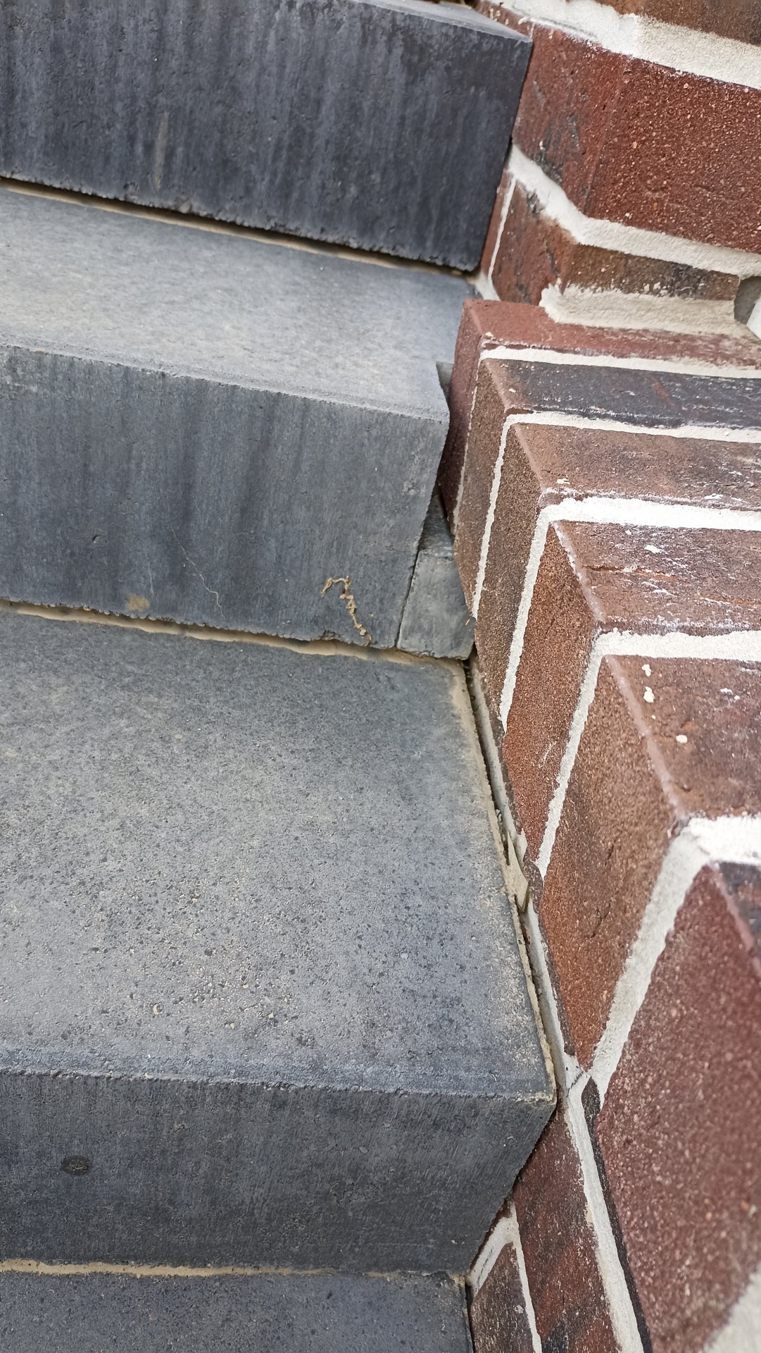

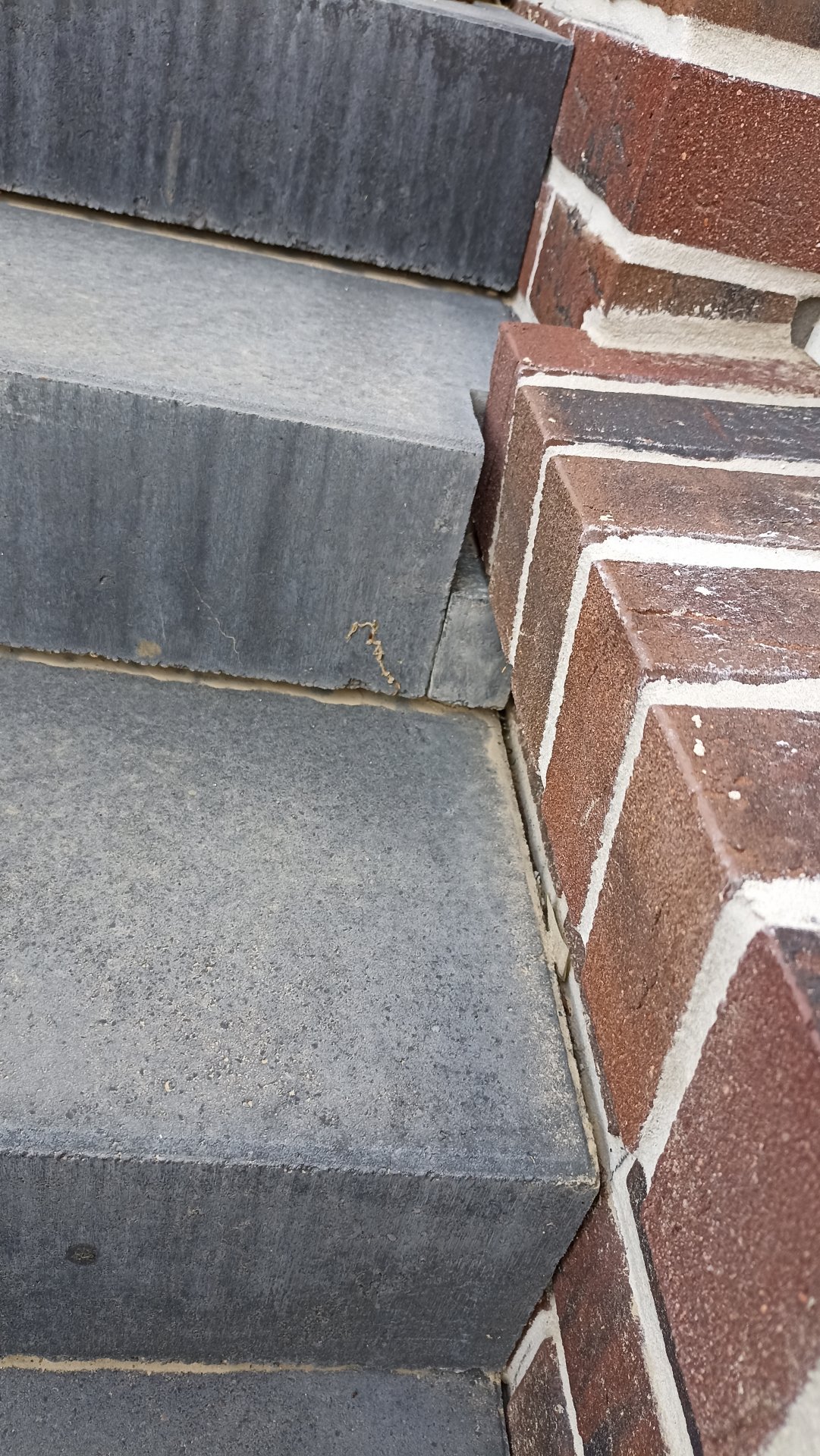

    Ja genau, es geht um die Fugen zwischen den Stufen. Da sammelt sich momentan so viel Dreck. Ich habe auch nochmal ein Foto gemacht, auf dem man das besser erkennen kann.
    Und dann geht es noch um die Fuge zwischen den Stufen und dem Klinker. Gerade im Bereich einer Fensterbank ist die recht groß

    Macht man es dicht - was es nie zu 100% sein wird - kann es halt passieren, dass man Wasser im Winter einschließt, es friert und arbeitet.
    Außerdem sind die ganzen Dichtstoffe nicht dauerhaft UV beständig, werden mit der Zeit unansehnlich und lösen sich auf.
    Aber du kannst ja mal eine Fuge mit farblich passenden Silikon oder MS-Polymer dicht machen und übers Jahr beobachten.
