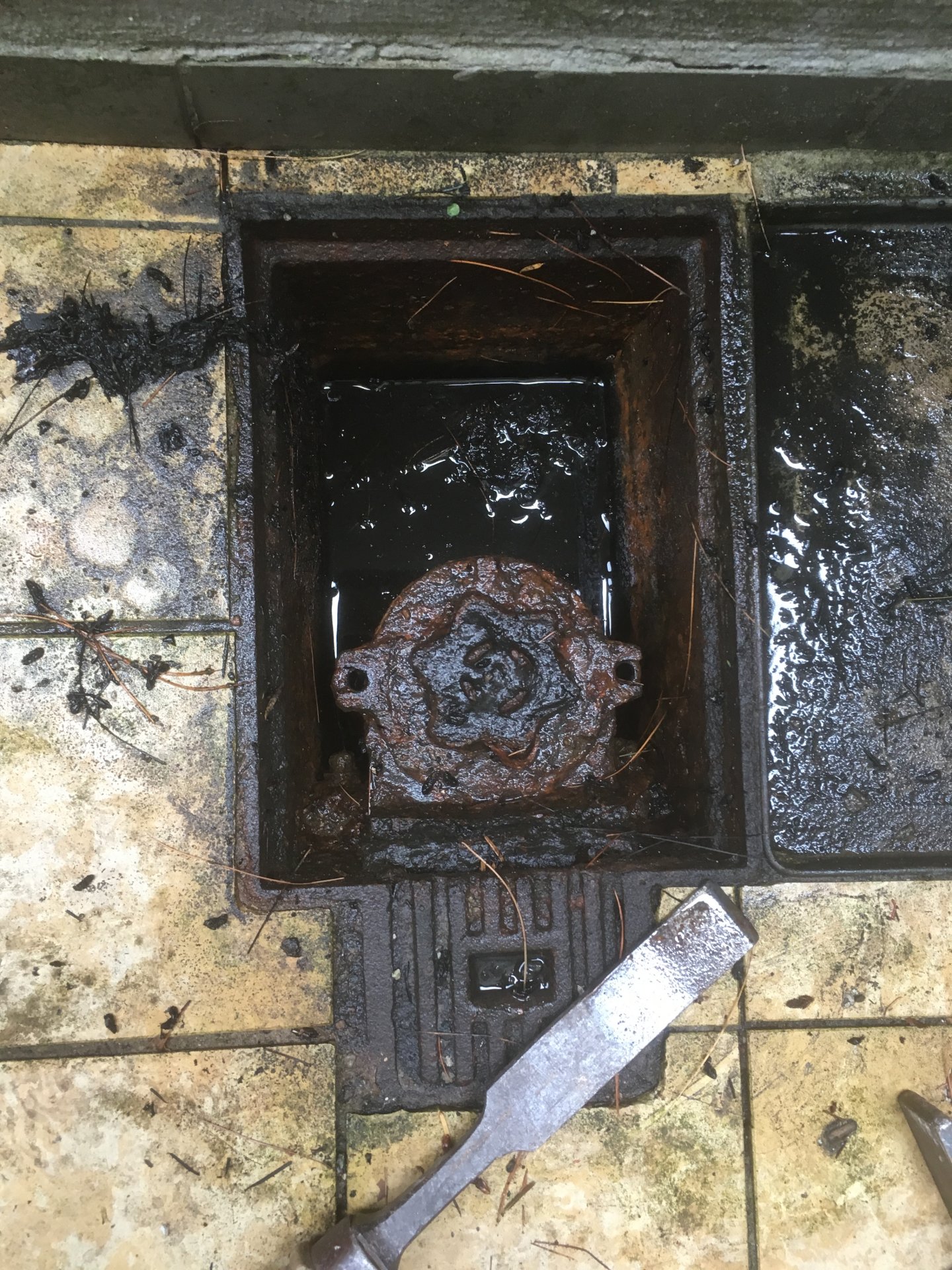

    Liebe Leser,
    ich bin neu und Wende mich mit einem Problem an euch, da ich hier regelmäßig stöbere aber nicht finden konnte.

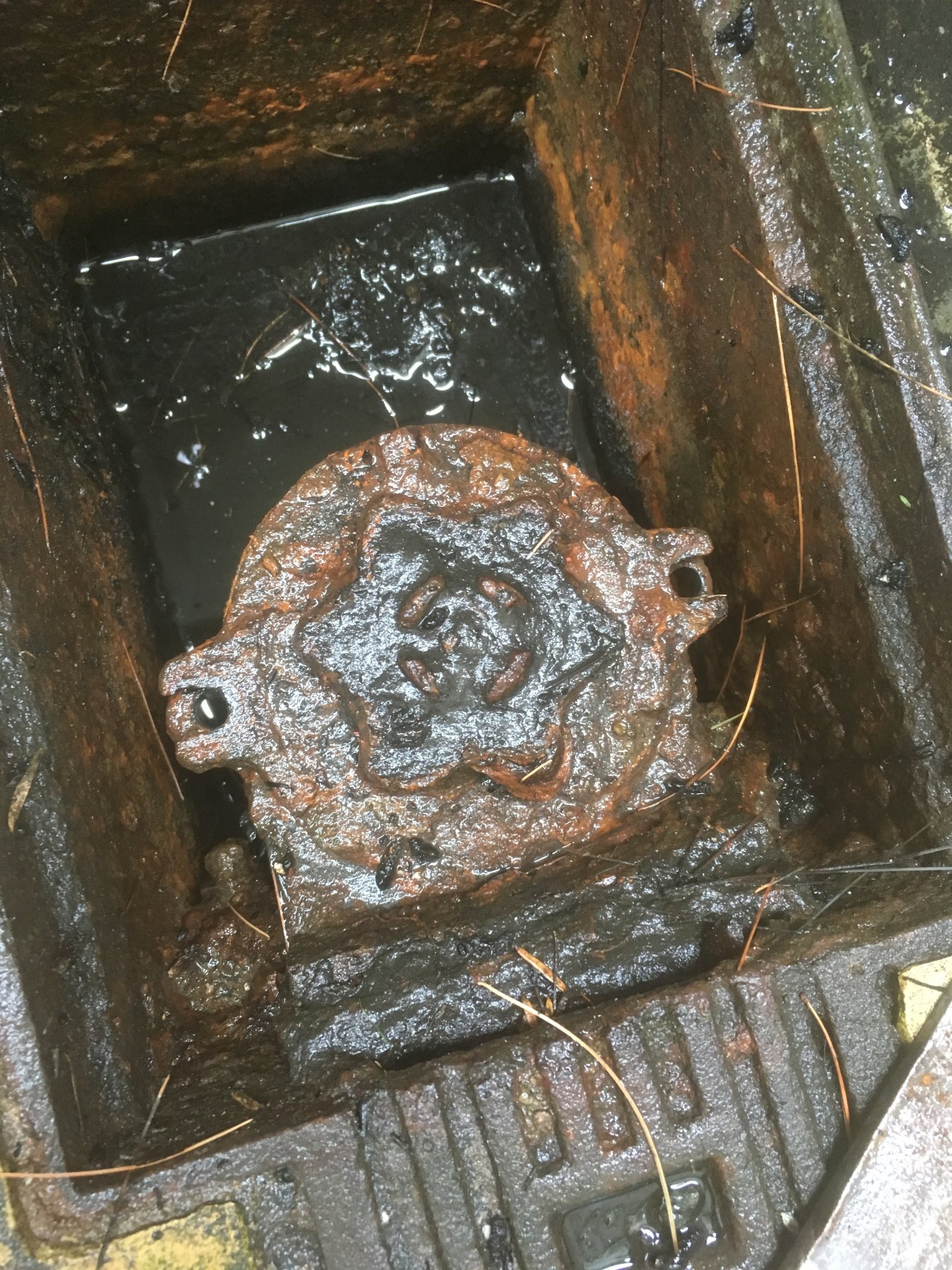

    Ich habe einen nicht mehr benötigten Kellerabgang außen im Garten. Dort gibt es einen Bodenablauf der leider verstopft ist und daher das Wasser dort nach heftigem Regen höher Stand. Die Folge: Nasse Wand innen, da dort natürlich auch noch nicht abgedichtet war. (Mein Fehler) Nun aber zu meiner Frage:
    Wie bekomme ich denn den Abfluss zwecke Reinigung geöffnet. Zwei normale Sechskantschrauben habe ich entfernt, aber am Kopf ist noch eine große Sternförmige Schraube??. Wenn das eine ist. Ohne zu wissen wie sich die nennt, kann ich nicht nach dem passenden Werkzeug suchen.
    Meine zweite Frage: Hat jemand einen guten Tipp, was man sinnvolles mit einem nicht mehr benötigen Kellerabgang im Garten machen sollte, also außer diesen zuschütten?
    Hier noch die Bilder zum Verschluss:
    LG
    Topaloglu

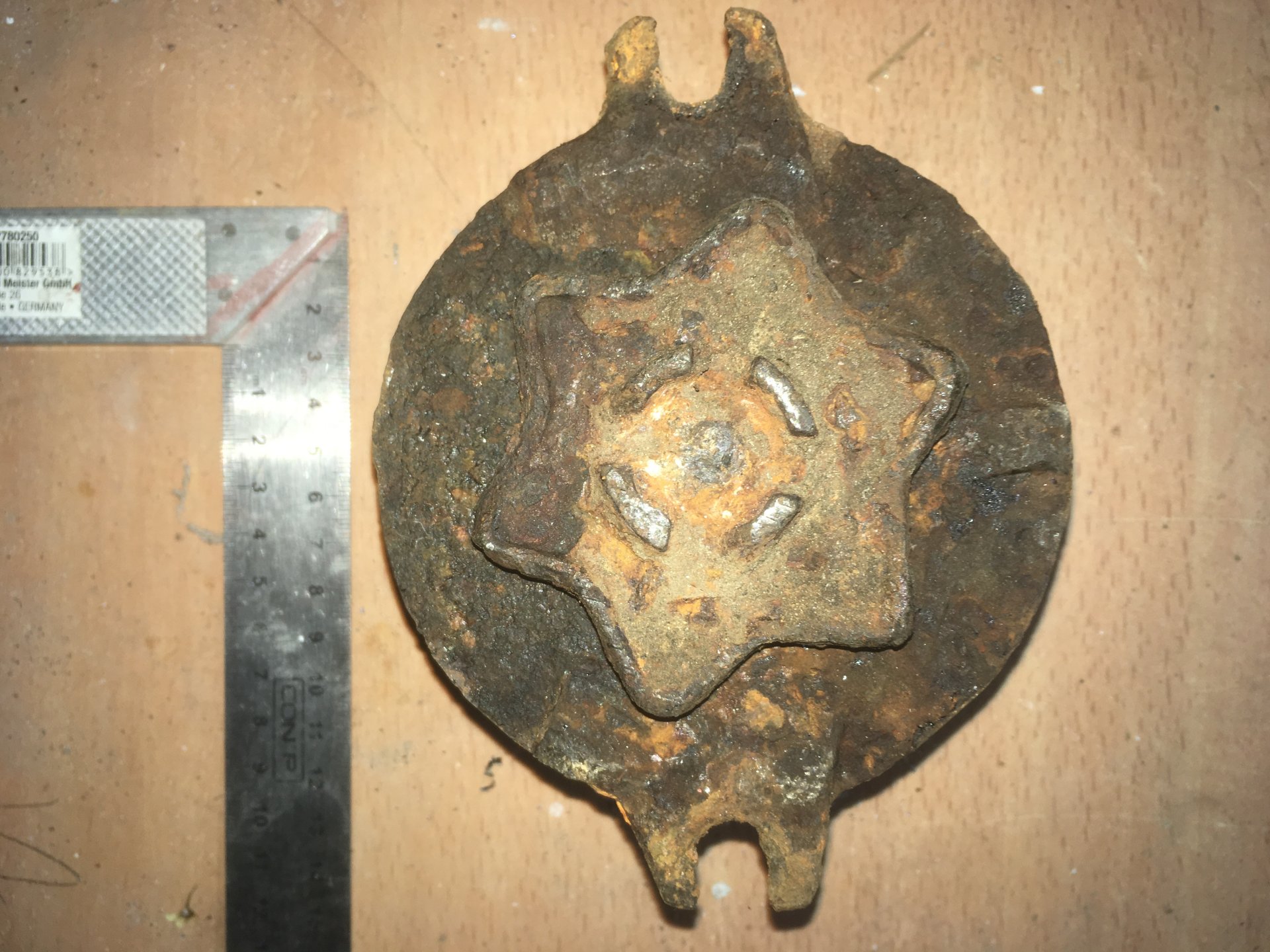

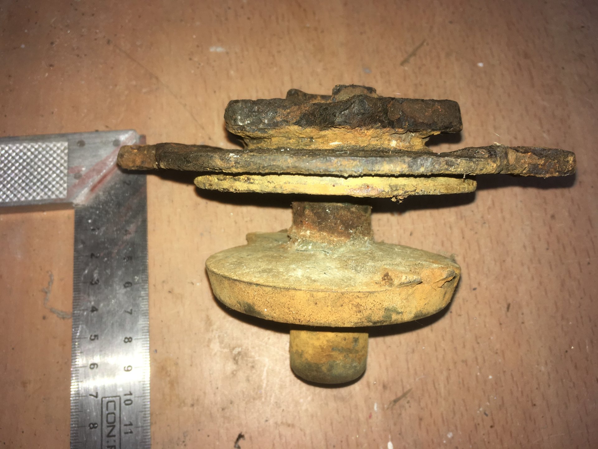

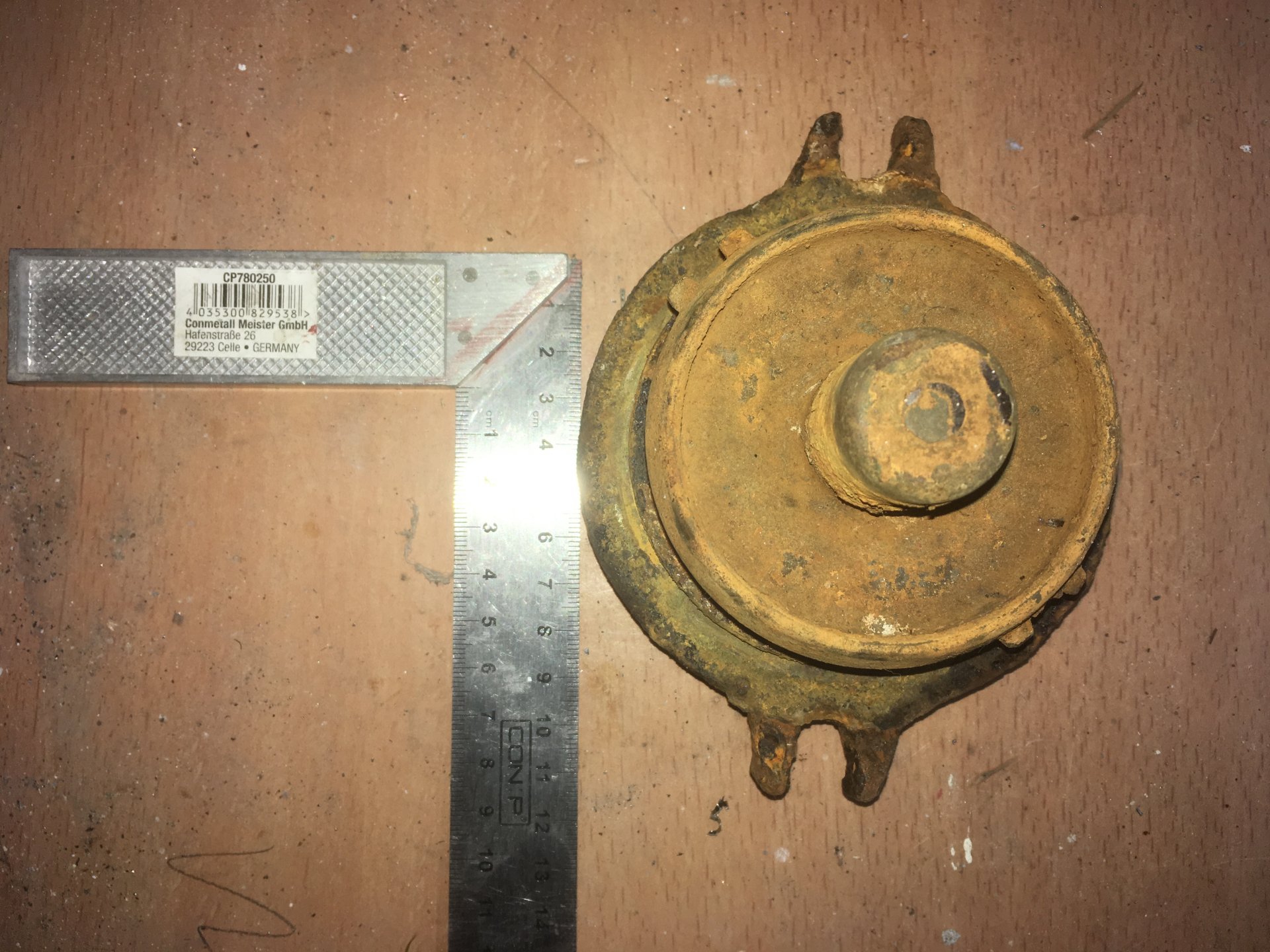

    Moin,
    danke für die Antwort. Ich habe das nun aufbekommen :) War gar nicht so schwer. Zumindest weiß ich nun, das der sternförmige Deckel dazu da ist, den Ablauf zu verschließen, wenn er denn beweglich wäre. Vlt. hat jemand von euch ja noch einen Tipp.
    1) Wie heißt dieses Teil, bzw. wo und wie finde ich Ersatz, wenn ich ihn nicht mehr gangbar machen kann
    2) Wie könnte ich diese dicke Rostkruste entfernen, um den Schieber wieder nutzbar zu machen?

    Es handelt sich um ein Passavant Junior PA-I 687. Dieser Bodenabfluss ist mit einem sogenannten Rückstaudoppelverschluss ausgestattet. Das bedeutet, sollte Wasser aus dem Abflussrohr in den Bodenabfluss drücken (Rückstau), schließt die Rückstauklappe und es kann kein Wasser über den Bodenabfluss in den Raum eindringen. Zusätzlich lässt sich der Bodenabfluss aber auch über die sternförmige Schraube manuell verschließen (deswegen Doppelverschluss). In dem Fall kann aber natürlich kein Wasser aus dem Raum über den Bodenabfluss abfließen. Dieser Bodenabfluss wurde in den 1960er und 1970er Jahren sehr häufig verbaut und deswegen gibt es glücklicherweise auch noch Ersatzteile zu kaufen, die allerdings nicht ganz preiswert sind. Einfach nach "Passavant Junior Ersatzteil" googeln. Die Ersatzteile werden meines Wissens von "ACO Haustechnik" produziert,

    Nadel entroster
    Sandstrahlen
    macht dir eine Firma aus der Nähe sicher für unter 50 eur
